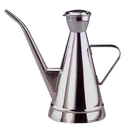

PostPosted: Mon 12 Apr - 19:57 (2010)    Post subject: vidange boîte de vitesse Reply with quote
Avec une bonne burette d'huile :

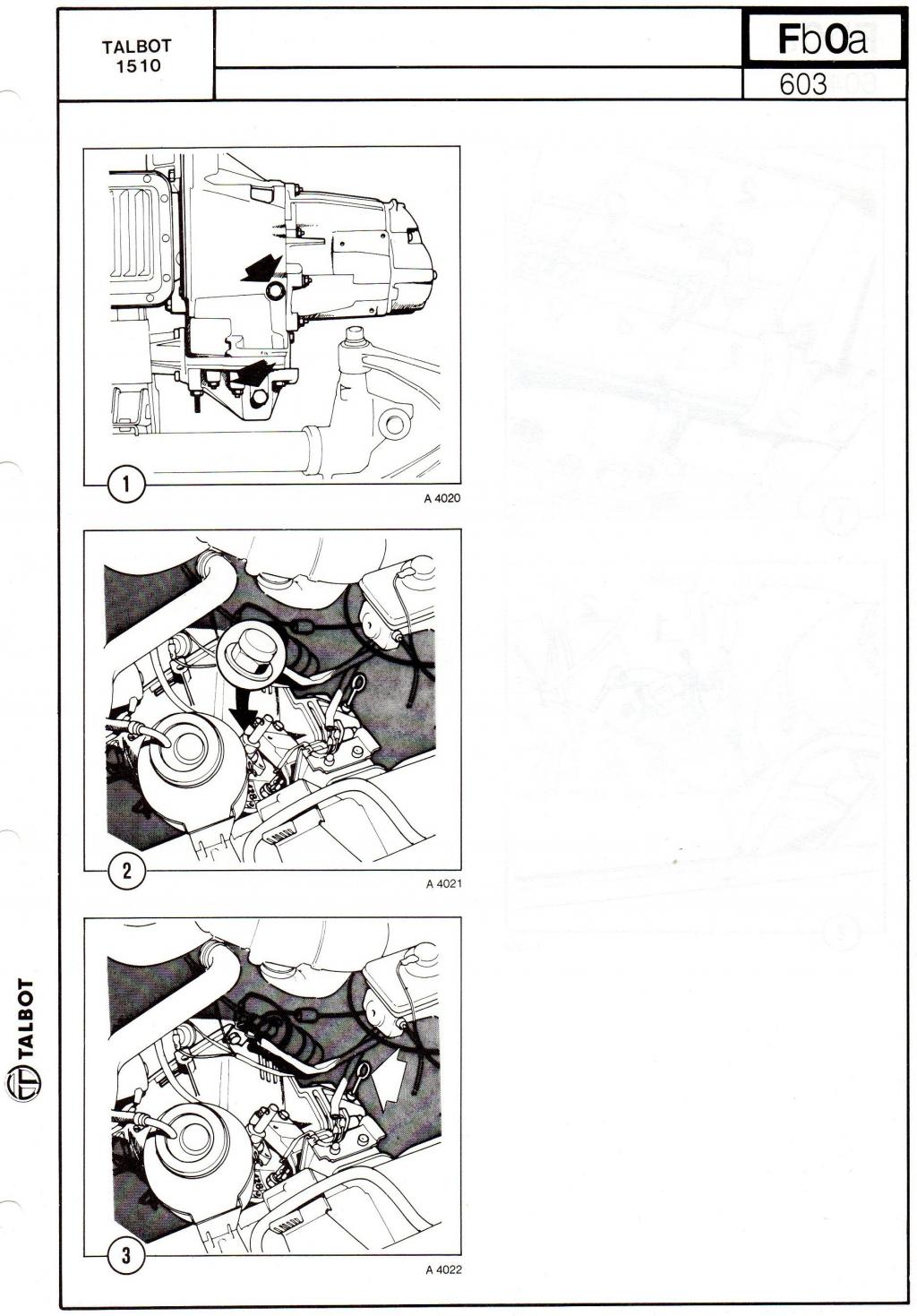

PostPosted: Wed 14 Apr - 08:18 (2010)    Post subject: vidange boîte de vitesse Reply with quote
Voici ce que dit la doc d'atelier, je pense qu'il s'agit bien de ta boite

PostPosted: Wed 14 Apr - 12:17 (2010)    Post subject: vidange boîte de vitesse Reply with quote
Wahou ! ça c'est le luxe ! En effet, je cherche à progresser en mecanique et la solara me sert de cobaye... Wink
Merci bien, je vois ça ce soir !

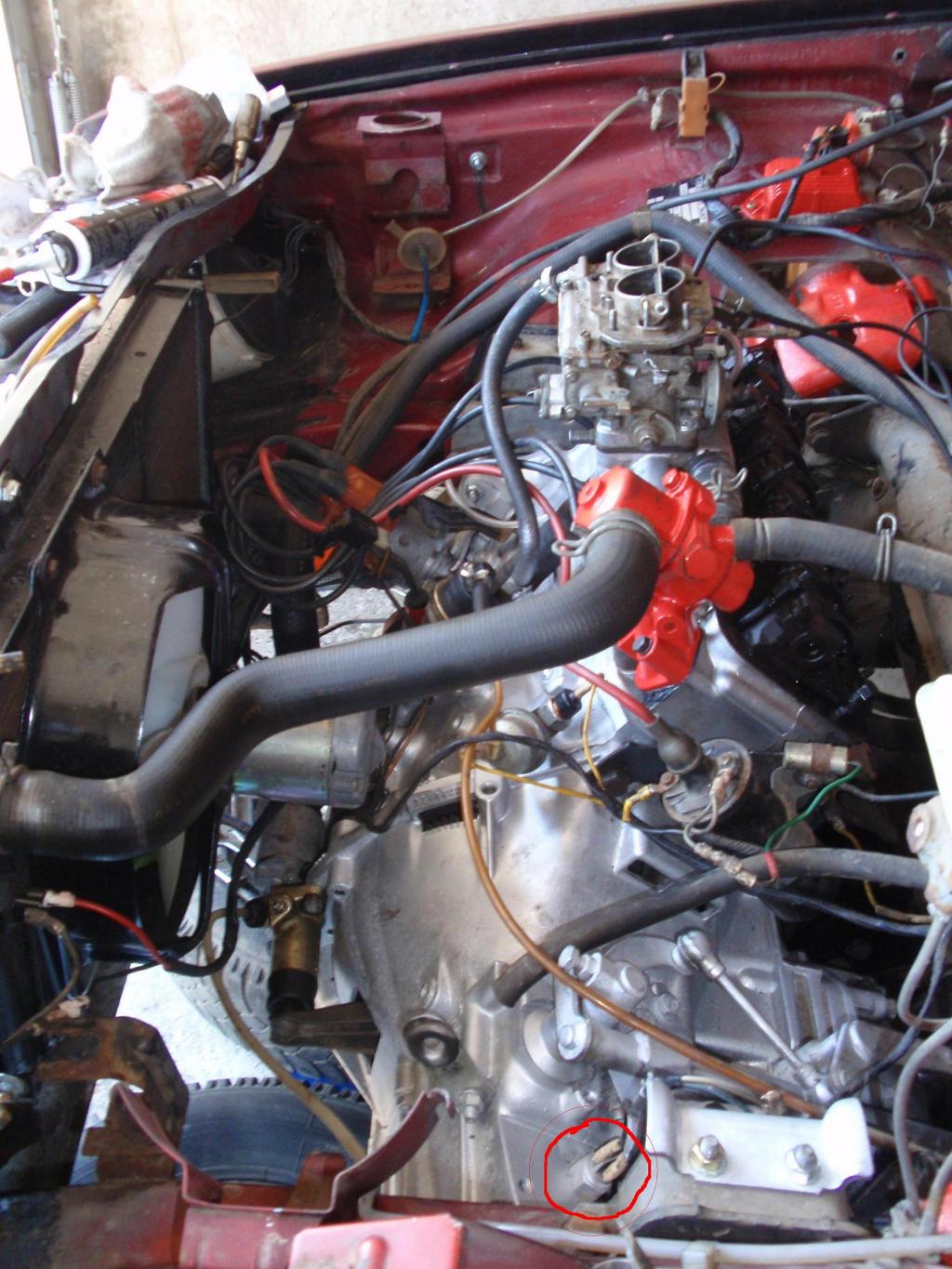

PostPosted: Thu 15 Apr - 13:25 (2010)    Post subject: vidange boîte de vitesse Reply with quote
Moi j'ai remplis par la sonde de marche arriere Laughing
