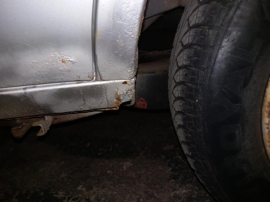

Rouille au niveau des bas de caisse, mangés au niveau des passages de roues. Le vendeur a traité le problème avec du Frameto (???) apparement ça ne s'est pas aggravé.

Donc ce que j'aimerai savoir c'est comment puis-je "réparer" le problème de rouille ? Est-ce vraiment grave ? Etc

Ah D'accord , ta Simca est en fait une des toutes premières Talbot Solara avec le logo Simca sur le coffre .
S'il n'y a que ça comme rouille sur la caisse , ce n'est pas grave , par contre trouve lui un abri quoi qu’il arrive , c'est vrai que la Normandie est humide !
Elle paraît propre pour une Talbot de 38 ans , et si le vendeur n'est pas gourmand , tu peux la prendre , c'est une auto fiable et costaude . Okay
Pour la fuite d'huile moteur , ne t'inquiètes pas trop , quasiment tous les moteurs Simca fuient un peu et...c'est qu'il y a de l'huile dans le moteur !

Merci pour ta réponse Bruno ! Very Happy J'ai demandé l'avis d'un ami carrossier, je lui ai envoyé la photo où on voit la rouille mais il trouve que ça à l'air plutôt bien abîmé et que ça risque de me couter un bras de faire réparer, du coup je suis un peu perdue...Elle est à vendre 800 euros...dans le pire des cas ça peut monter jusqu'à combien pour refaire les passages de roues et les bas de caisse ?

Le carrossier c'est ce qu'il y a de plus cher, mieux vaut acheter selon moi une auto un peu plus chère mais exempte de rouille ou en ayant très peu.  Il sort de temps à autre des Solara, Horizon, etc ... propres, il faut être à l'affut de la bonne affaire en regardant les annonces au quotidien et ne pas hésiter à se déplacer pour ce rendre vraiment compte.
Les Talbot ne cotent pas beaucoup, tant mieux pour ceux qui les aiment et peuvent donc se payer une auto correcte à un prix peu élevé, en revanche elles sont peu nombreuses à la vente c'est pourquoi il faut vraiment surveiller lbc et les autres sites .
Les Simca et talbot sont des autos fiables, pas de problème de ce côté là.
Bonne chance dans tes recherches Okay , n'hésite pas à regarder les posts de nos autos sur le forum, l'air de rien tu en apprendras beaucoup sur celles-ci .

Bienvenue sur ce forum, cette LS vaut le coup vu son kilométrage mais bien réparer les bas de carrosserie...Dans les années 80 j'en ai possédé une, après un tour de compteur et quelques années c'est la rouille qui s'est installé et j'ai vite été dépassé par ce problème. Shocked Sinon à mon avis une bonne voiture intéressante pour un début de gamme face à la concurrence de l'époque.
MessagePosté le: Mer 26 Sep - 19:41 (2018)    Sujet du message: Besoin de conseils pour un achat Répondre en citant
Cette solara est une voiture à utiliser comme cela au quotidien jusqu'à ce que mort s'en suive. Surtout ne faire aucun frais de carrosserie dessus.
MessagePosté le: Mer 26 Sep - 21:07 (2018)    Sujet du message: Besoin de conseils pour un achat Répondre en citant
a mon avis ça ne vaut pas le coup de refaire de gros frais en carrosserie , surtout si c'est pour rouler quasiment tous les jours
il suffit de bien traiter avec du rustol par exemple pour évité que ça s'aggrave
ces moteurs sont fiable si entretenu , tu aura une fiabilisation à faire
pour la fuite il faut voir d'ou elle vient , en general c'est le joint du carter d'huile qui fuis , c'est simple à remplacer et  pas chère

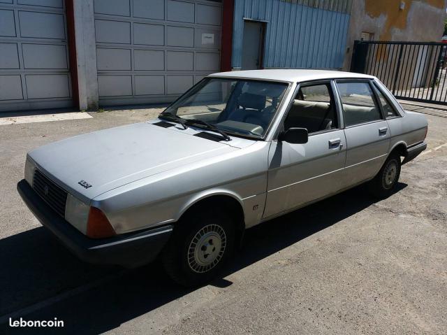

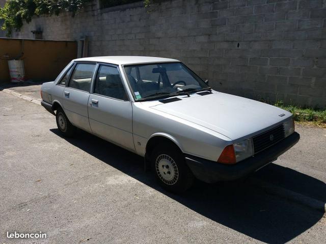

MessagePosté le: Jeu 27 Sep - 07:21 (2018)    Sujet du message: Besoin de conseils pour un achat Répondre en citant
Il s'agit surement de cette 1510, intéressante sans doute une fois l'aile changée
https://www.leboncoin.fr/voitures/1492127488.htm/
Bien regarder en dessous surtout, les pieds de portes, le fond de coffre, les chapelles d'amortisseur si accessibles.
Une très belle couleur pour cette 1510 premier modèle encore marquée Simca à l'arrière Wink

MessagePosté le: Jeu 27 Sep - 08:46 (2018)    Sujet du message: Besoin de conseils pour un achat Répondre en citant
Oui c'est celle-ci ! Very Happy J'aime beaucoup la couleur et la forme du coffre aussi Very Happy
