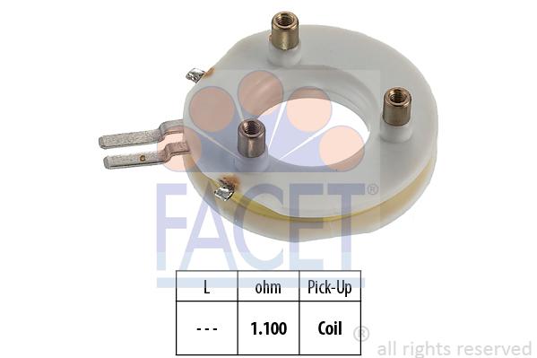

As-tu testé la bobine de l'allumeur? Tu dois avoir une résistance d'environ 900 à 1100 ohms. Plus la résistance est élevée, mieux c'est. Si elle est en dessous, il n'y a pas ou peu de génération de courant et donc pas d’étincelle.

Au cas où, voici la référence de la bobine.
FACET 8.2653
