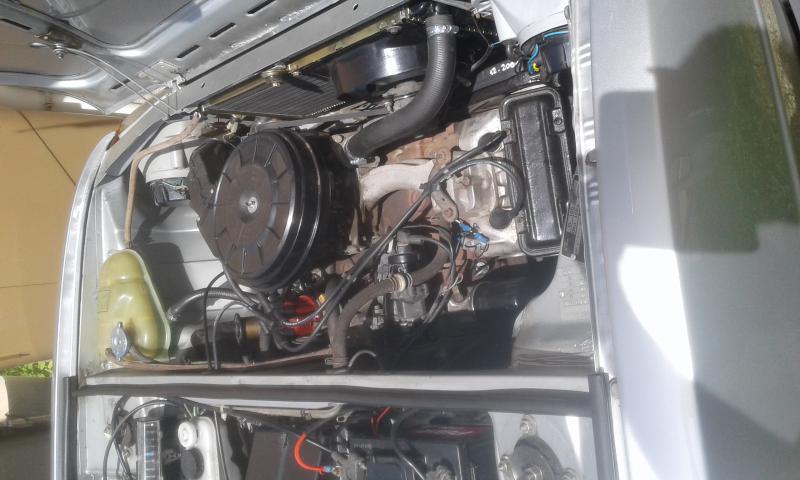

c'est pas pour une talbot ( mais ça concerne aussi nos voitures ) mais pour une alfasud que j'ai acheté et que je remet en etat  , le ventilo ne s'enclenche pas , malgré que le thermocontact , la pompe à eau et le calorstat soit neuf
on a l'impression que que l'eau circule mal dans le radiateur
la durite du haut est bien chaude , celle du bas beaucoup moins et pas assez pour enclenché le ventilo et elle surchauffe
si je shunte le ventilo et je le fais tourné en permanence , elle ne surchauffe plus , mais ce n'est pas un fonctionnement normal
je pense que le radiateur soit entartré
qu'en pensez vous ?

As-tu vérifié si le radiateur était chaud partout de la même manière ?

oui , j'ai pas l'impression que c'est chaud partout

Si ton radiateur ne chauffe pas partout, c'est qu'il ne se remplit pas, et la sonde ne se déclenche pas car elle n'est pas contact avec l'eau chaude.
N'y a t-il pas un purgeur en haut du radiateur? Sinon, il te faut trouver un moyen de le remplir soit par la durite du calorstat, soit par gravité en levant le vase très haut, ou à défaut te faire un tuyau de remplissage dont le point de remplissage est supérieur au point le plus haut de  ton circuit de refroidissement. le principe des vases communicants fera que l'air sera chassé de ton radiateur.
Certains circuits sont très difficiles à amorcer.
En espérant que ton radiateur ne soit pas bouché.

l'alfasud ce purge toutes seul comme nos voiture
il y a bien en haut du radiateur une durite qui va directement au vase et qui sert à la purge
un radiateur sur cette voiture coute 60 euros chez oscaro , pour ce prix je ne vais pas m'embêter
je vais le remplacer et voir si ça marche

Problème résolu
J'ai remplacé le radiateur est ras
