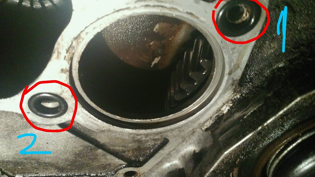

Bonjour!
Tout d'abord, je m'excuse de mon mauvais Français.
Mon père possède une Simca 1307 GLS 1977, et il a constaté, après chaque vérification, que dans la boite de vitesse il y a toujours une manque d'huile et il r'ajoutée toujours 0.2,0.3l , d'huile. Il se demandé ou l'huile disparais.
Selon le livre d'entretien, boite: 0.6l d'huile et pont: 0.5l d,huile.
En faisans  vidange, il a sortie 0.3l d'huile de la boite et 2.5 l du pont.
Conclusion: l'huile trouve un moyen a faire fuite vers le pont. Il faut dire qu'ont pensaient, que la boite et le pont sont indépendant.
http://www.sendspace.com/file/u7es8m
Nous avons décider de détacher la boite de vitesse et, surprise, il y a 2 trous, avec des joint torique d'étanchéité entre le pont et la boite! Alors il y a une circulation d'huile entre le pont et la boite?
La question est pourqoi ont peut pas obtenir un niveau de 0.6l d'huile dans la boite de vitesse, et pourquoi l'huile fuit dans le pont?
j'ai essayé de mettre des photos, mais je n'ai pas réussi.
Merci pour vos réponse

je n'ai pas la réponse, mais j'ai mis ta photo;

Le problème du trop d'huile dans le pont et pas assez dans la boite sans qu'il y ait de fuite extérieure vient d'une rondelle d'étanchéité qui se trouve sur l'arbre primaire de la boite juste derrière le pignon d'attaque.
Il y a Damien 9273 du forum qui a eu le problème sur une boite de 1510. Contactes le en MP il pourra te renseigner.
