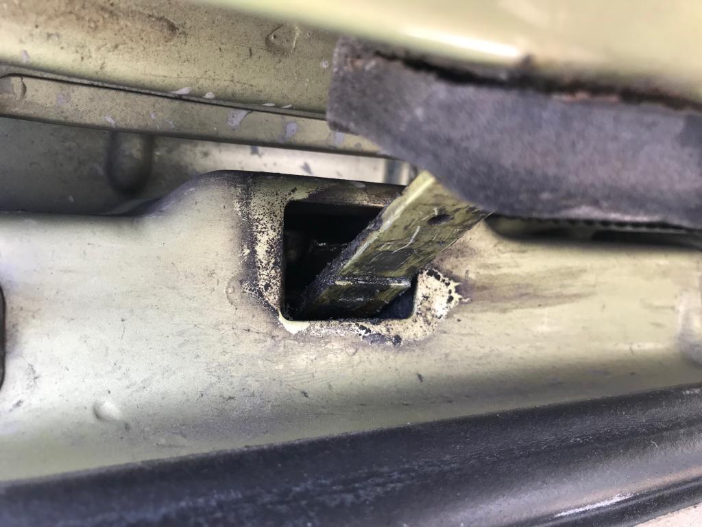

Tout d’abord voici l’ancien tirant à son empalcement

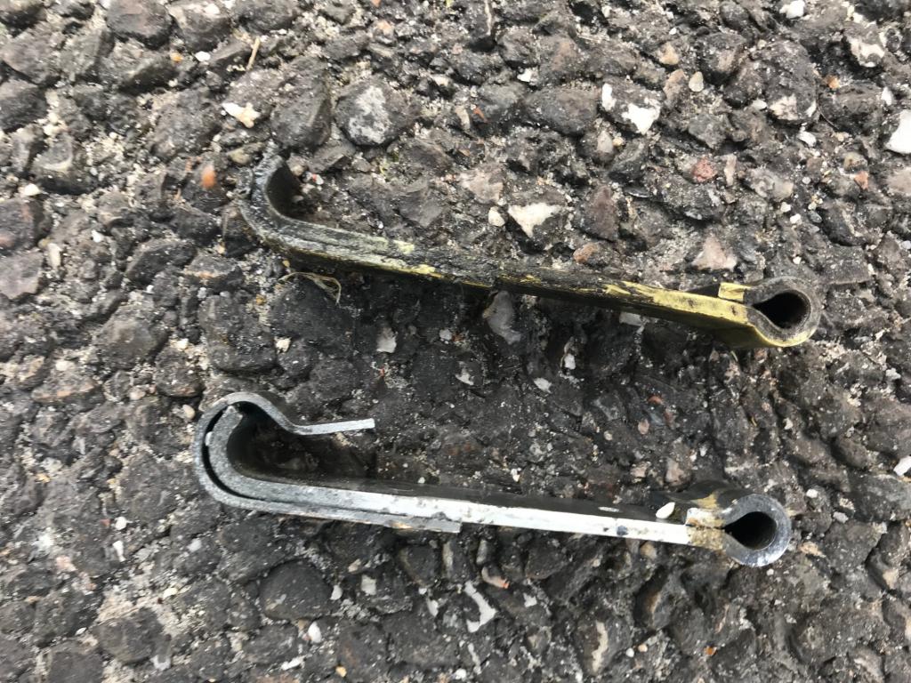

L’ancien était tout simplement cassé à son extrémité.

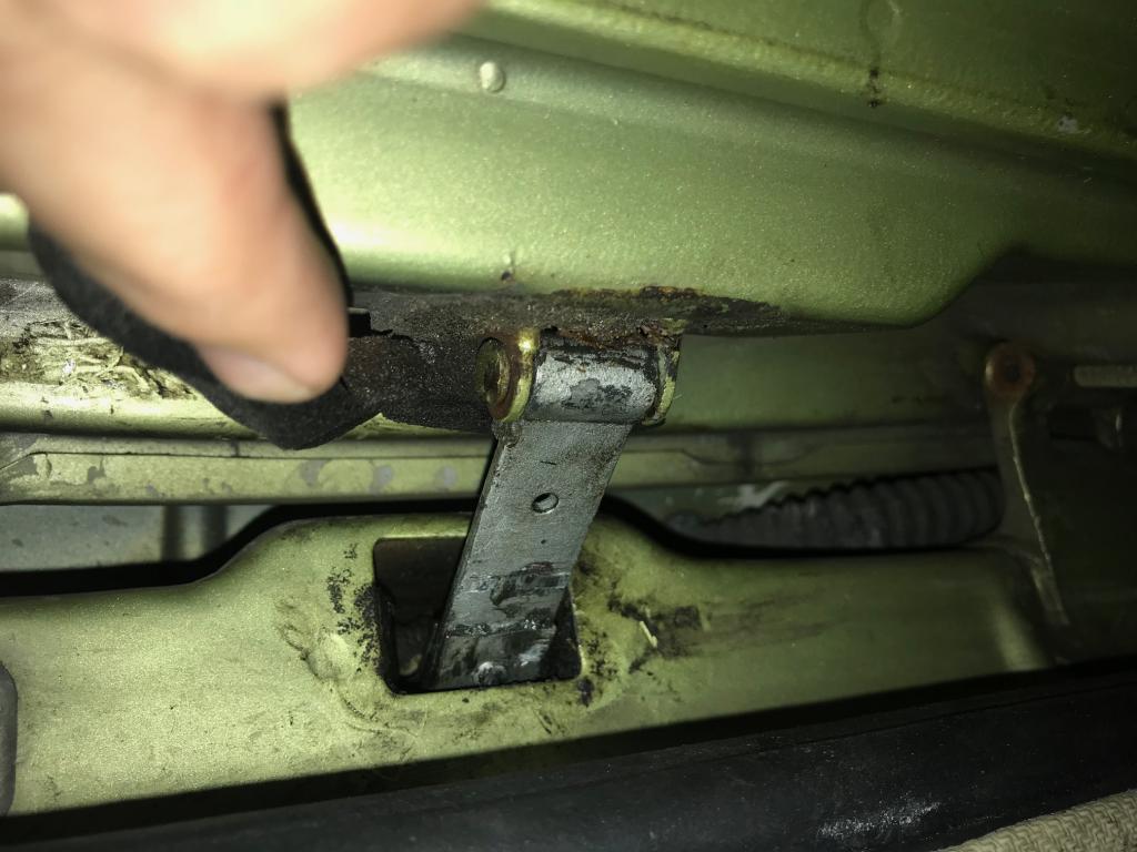

1ère étape enlever la goupille côté porte
Une fois goupille retirée on passe à l’intérieur.

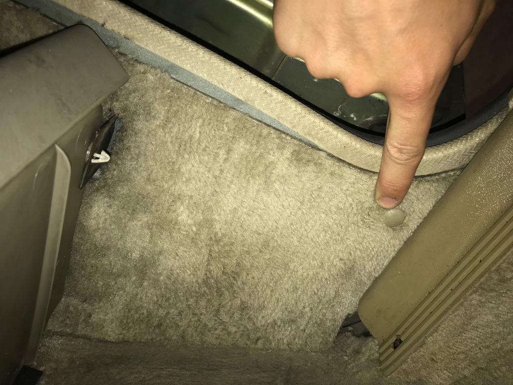

On retire les caches en plastique, normalement il y’a 3 côté moquettes et 1 côté planche ( planche en dessous boîte à gants )
Pour ma part je n’ai eu que 2 caches en plastique côté moquette et 1 côté planche.
Ensuite il faudra desserrer ou dévisser entièrement à votre guise 2 vis il me semble que c’est du 8 en clé ...

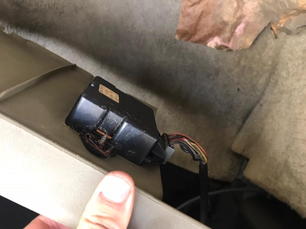

Une fois retirées, on pose délicatement la planche car en dessous ce trouve une partie électrique fixée dessus.

Ensuite depuis l’extérieur du véhicule pousser le tirant pour qu’il sorte côté intérieur de la voiture.
Mettre le nouveau tirant, la petite plaque avec précaution et on refait tout en marche arrière.

Avant après
Et voilà le travail , j’ai mis 30min en mode débutant et 2 mains gauches 😊
