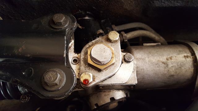

j'ai une fuite sur la direction assistée de la 1309. Après nettoyage complet, j'ai pu repérer la fuite, localisée sur l'un des deux écrous (voir photo).
L'un d'entre vous sait-il :
- s'il est possible de gérer la fuite en dévissant le boulon et en mettant un peu de joint ? Mais le boulon a l'air d'être serré à donf et je crains de le casser en y allant comme une mule...
- si la seule possibilité est d'envoyer la DA pour reconditionnement ?
Merci par avance de vos expériences !

A ta place je ne mettrais pas de joint sur un système hydraulique, la seule solution à mon sens est un reconditionnement de la DA dans les règles .

quelques nouvelles de la DA. J'ai finalement décidé de la démonter pour l'envoyer pour un reconditionnement à neuf.
Lors du démontage, petit souci sur un des deux écrous des canalisations de fluide : il était abîmé (sûrement suite àu précédent démontage) et il m'a été impossible de le desserrer (il a fini de s'arrondir...). Ca s'est fini à coup de Dremel dans la canalisation...
Le démontage de la crémaillère elle-même n'a pas posé de problème particulier.

Retour effectué par correspondance. L'adresse est sérieuse, ils ont pris le temps de rechercher les joints et de refaire tout cela sérieusement. Y compris la canalisation que j'avais sauvagement coupée... !
