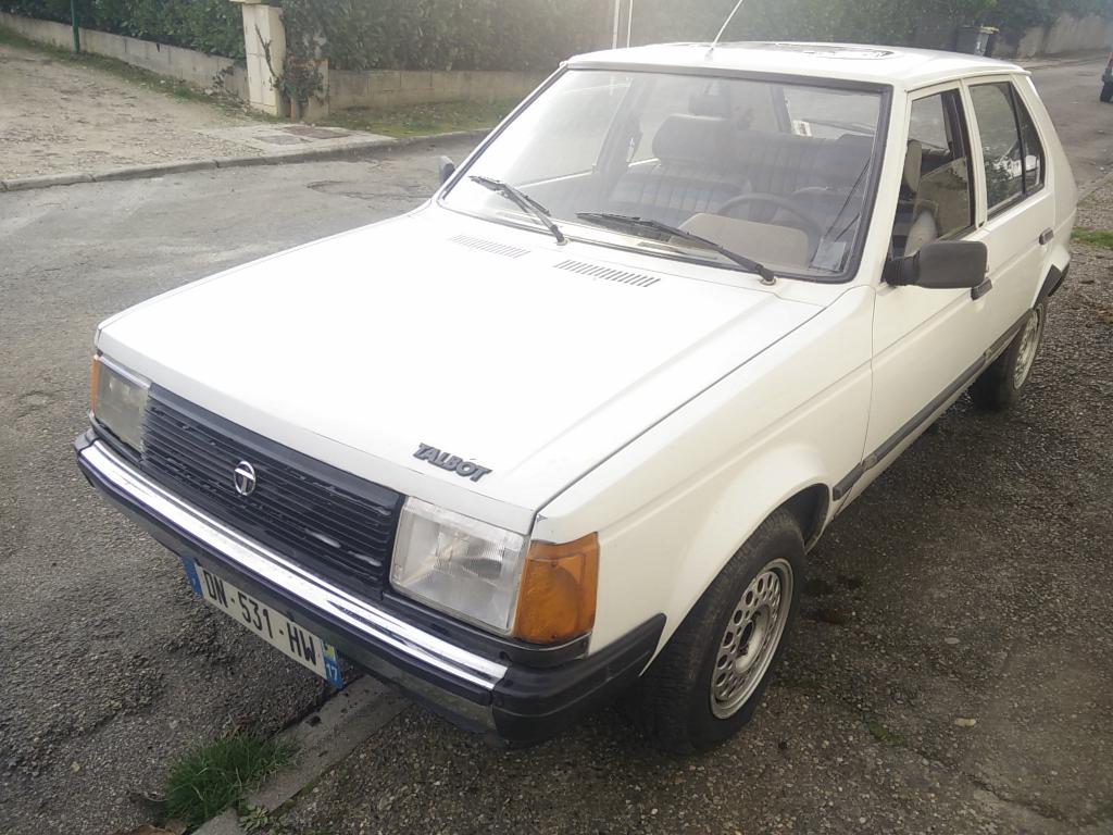

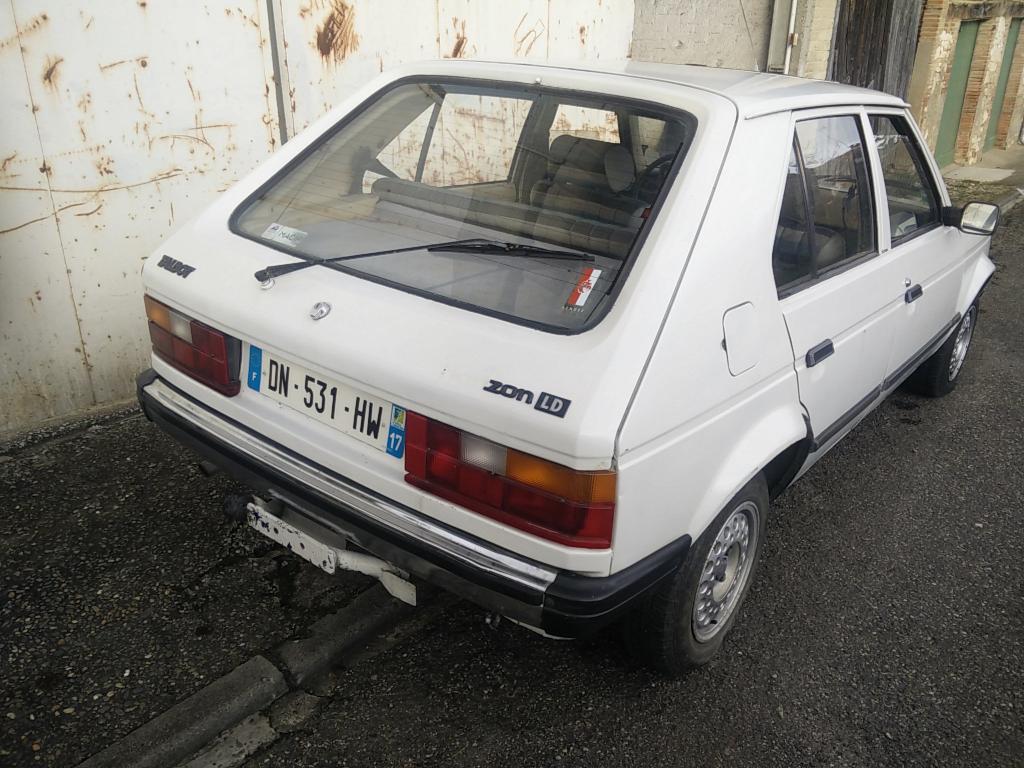

Tout d'abord, l'horizon après sa toilette.
Le logo Horizon était complet jusqu'à peu de temps, j'ai cherché partout chez moi le morceau manquant, en vain.....

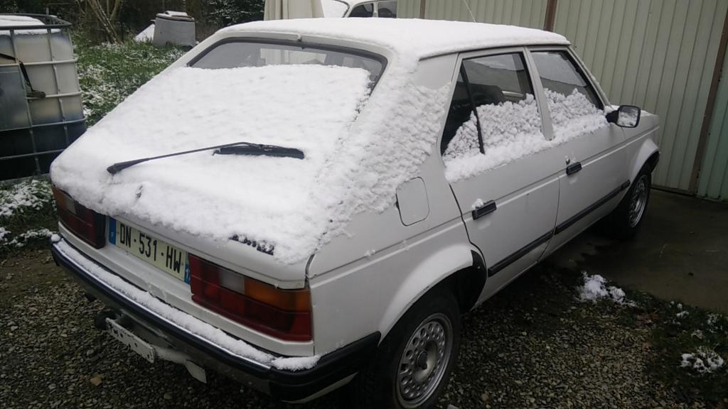

Voilà, comme d'habitude, le lendemain vient la malédiction de la voiture lavée.....

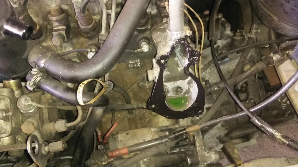

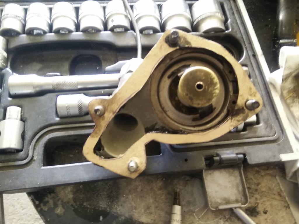

A vider l'eau, j'ai changé le calorstat, car je le savais neuf, mais non fonctionnel. Cela n'a servi à rien, le chauffage ne veut toujours pas marcher.
Pour info, si cela peut aider Gratien à trouver la panne.
Il fonctionne si l'on ne roule pas vite, par contre, dès qu'on est sur route, l'air frais remplace le chaud. L'aiguille du thermomètre au tableau de bord ne monte pas à la bonne température. Si quelqu'un sait....
Nous soupçonnons la température de déclenchement trop basse.

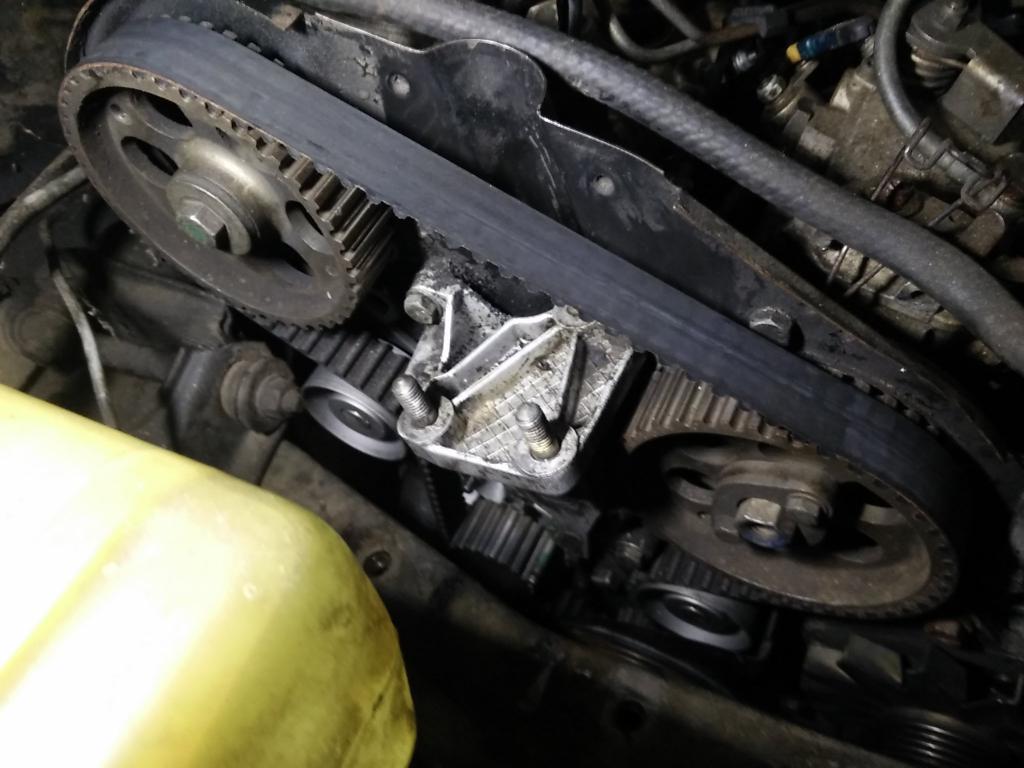

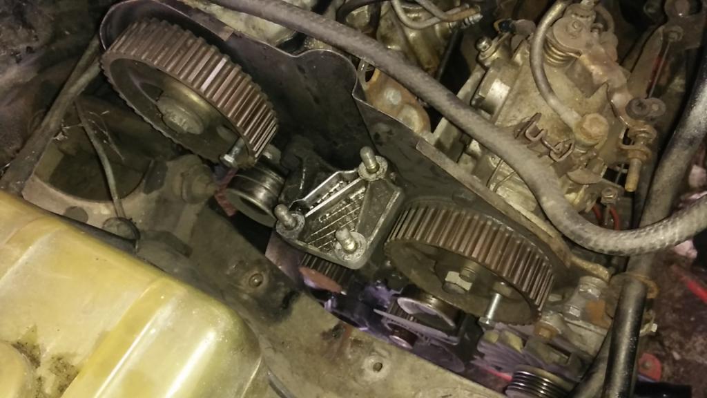

Distribution :
Retrait des carters. Elle est en bon état, mais une promesse est une promesse, et puis, je profite encore un peu de ma Zonzounette comme ça.

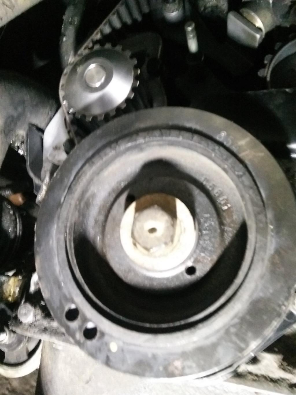

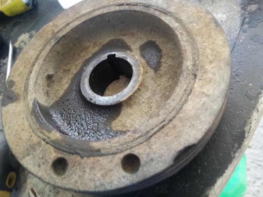

La poulie damper a une castagne, elle sera remplacée.
Bien caler les trois points, histoire de ne pas faire de bêtises, ce n'est pas le moment, la voiture doit partir....

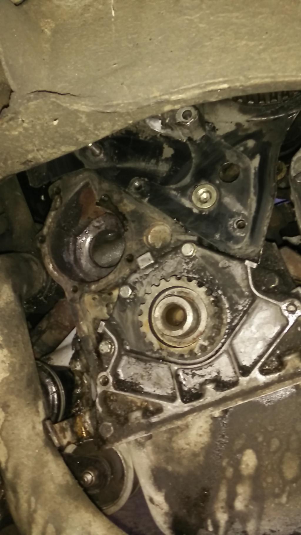

Le moteur est relativement propre, les joints spi ne fuient pas, bonne nouvelle.

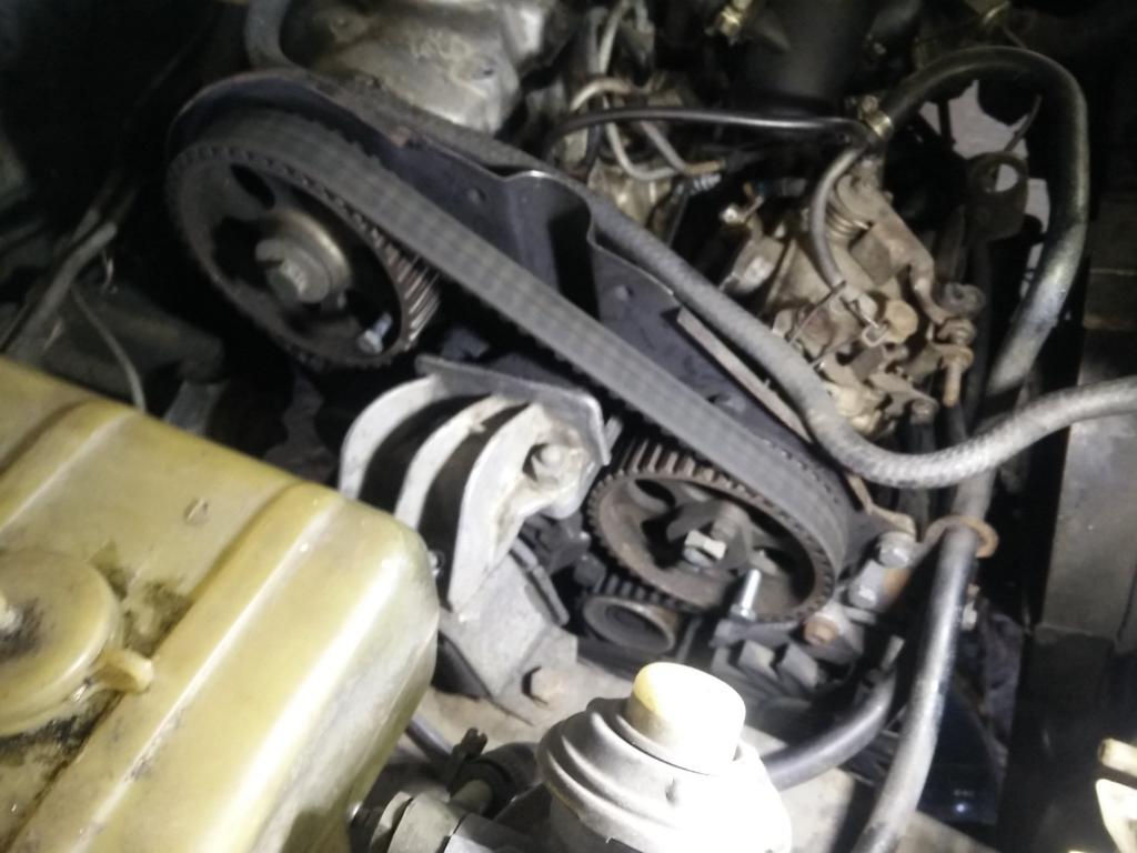

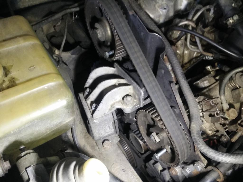

Et voilà courroie, galets et pompe à eau neuve. C'est très accessible sur l'horizon, un vrai jeu d'enfant.

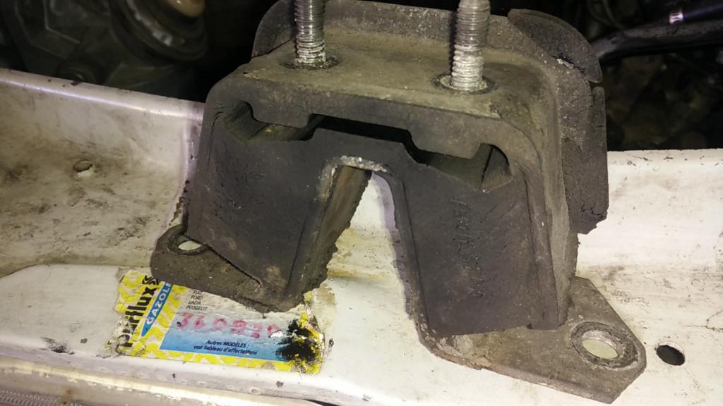

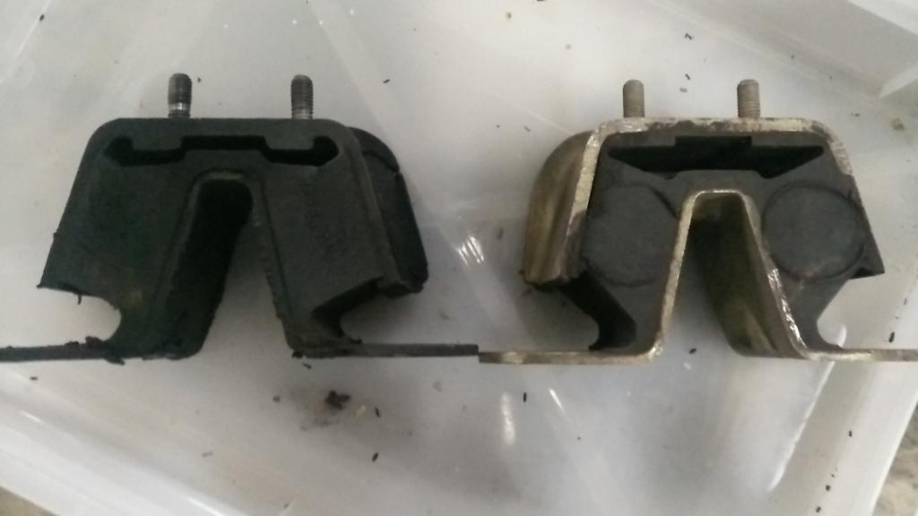

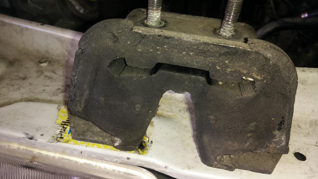

J'en ai profité pour remplacer le support moteur qui était HS, et faisait vibrer la voiture de façon indécente. C'était une vibrorizon.
L'ancien, complètement sec et affaissé.
Et voilà en comparaison avec le nouveau que Gratien m'a envoyé.

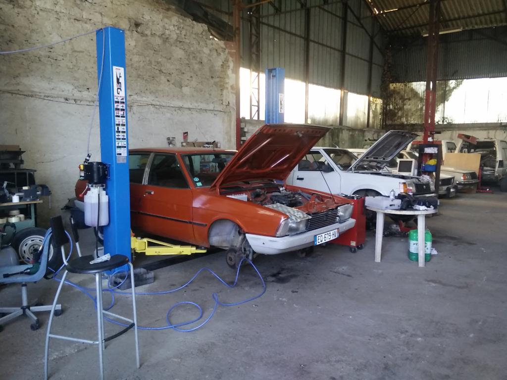

Et voilà, pour finir, L'Horizon en travaux, et la 1308GT qui patiente..... Mais plus pour longtemps. Razz

Merci pour le récit et les photos, tu as un beau garage  Okay
