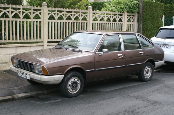

Acquise aux enchères en juillet 2017 dans le cadre d'une succession, c'est l'entretien et le suivi scrupuleux fait par l'ancien propriétaire qui m'a décidé. Depuis son achat en 2ème main en 1986, il à mis à la machine à écrire toutes les réparations et dépenses faites sur ce véhicule jusqu'en 2011 et fait le contrôle technique jusqu'en 2015.
C'est une 1308GT de juillet 1979 vendue neuve par LEPINOIT à Morsang sur Orge (91) et rebadgée TALBOT à ce moment là.

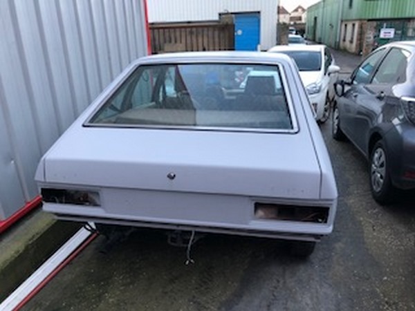

Après un changement des fluides, des pneus de 1991 un peu craquelés, direction la peinture, car il faut bien l'avouer, c'est là sont principal défaut. Si elle a été plutôt bien épargnée par la corrosion son vernis est terne, voir craquelé, même le polish n'y a rien fait.  elle est aujourd'hui en apprêt chez mon carrossier.

Donc c'est une des toutes dernières produites , c'est pour ça qu'elle a le logo Talbot sur le capot , il est sûrement d'origine mais cela reste quand même d'abord une Chrysler-Simca .  Wink
Merci pour tes photos c'est sympa , elle paraît en bon état même avant la peinture , et sera d'autant plus belle après .  Okay
C'est curieux de trouver ce genre de voitures aux enchères , il ne doit pas en passer souvent , et tu as eu la chance de l'acheter .
Messages: 4 758
MessagePosté le: Mer 21 Fév - 08:15 (2018)    Sujet du message: Simca 1308GT Carlippe Répondre en citant
Le brun maracas est superbe sur les 1308  Shocked Tu as eu bien de la chance de trouver une 1308, il en reste si peu qu'il est bien rare d'en voir sur les annonces .

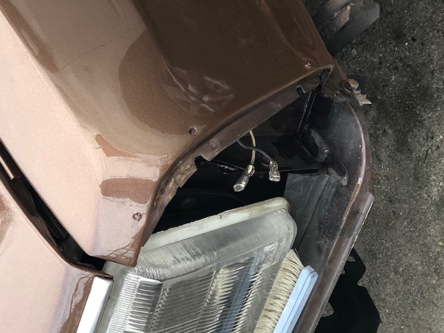

De retour du carrossier elle est en plein remontage et passage à l'anti gravillon des intérieurs d'ailes et du dessous.
et normalement tout devrait être remonté à l'endroit Laughing , sauf l'image qui s'obstine.  Bannir
Les clignotants neufs devraient arriver la semaine prochaine.
Par contre, concernant la baguette chromé sur l'aile, quelqu'un a t'il une idée pour la refixer. les attaches en plastique n'ayant pas supportées le démontage.
Pour ce qui est des caoutchoucs je m'interroge, j'en est 4 pour le pare choc arrière et aucun pour le devant.
Merci d'avance pour votre aide.  Okay
De plus si vous avez la solution pour remettre les images dans le bon sens.
MessagePosté le: Dim 11 Mar - 21:19 (2018)    Sujet du message: Simca 1308GT Carlippe Répondre en citant
Quelle peinture magnifique!! Okay Okay Okay
Pour les baguettes des ailes, j'ai utilisé des petites vis poêlier que j'ai insérées dans la rainure, et ensuite j'ai vissé par l'intérieur. Il faut avoir des doigts de deux mètres, mais à force de patience on y arrive. Vu la force de serrage, ce n'est pas utile de fixer sur tous les trous. Par contre, j'ai mis un contre écrou pour éviter les desserrages dus aux vibrations.Comme tu n'as pas les clignos, installés, tu as plus de place pour le faire de cette façon.

pour les jonc chromé des ailes il faut des agrafe spécial qui casse systématiquement au démontage

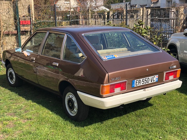

Fin du remontage, la belle est fin prête.
Sauf que Dimanche, a l'heure du départ pour une concentration a 2 pas de chez moi, elle ne voulait plus démarrer, alors que, jusqu'à présent elle partait au quart de tour.
Du coup aujourd'hui démontage du carburateur donné (enfin c'est pas vraiment donné) pour une rénovation, ce qui ne peut pas lui faire de mal.

Magnifique Shocked
Inscrit le: 05 Juil 2011
Messages: 1 548
MessagePosté le: Mar 27 Mar - 14:36 (2018)    Sujet du message: Simca 1308GT Carlippe Répondre en citant
Rolling Eyes  houla qu'elle est belle
MessagePosté le: Mar 27 Mar - 16:48 (2018)    Sujet du message: Simca 1308GT Carlippe Répondre en citant
Oui, superbe, la peinture semble très réussie. Et cette couleur lui sied à merveille.
Messages: 4 758
MessagePosté le: Mar 27 Mar - 16:55 (2018)    Sujet du message: Simca 1308GT Carlippe Répondre en citant
Le brun maracas est superbe sur les 1307/08  Okay
