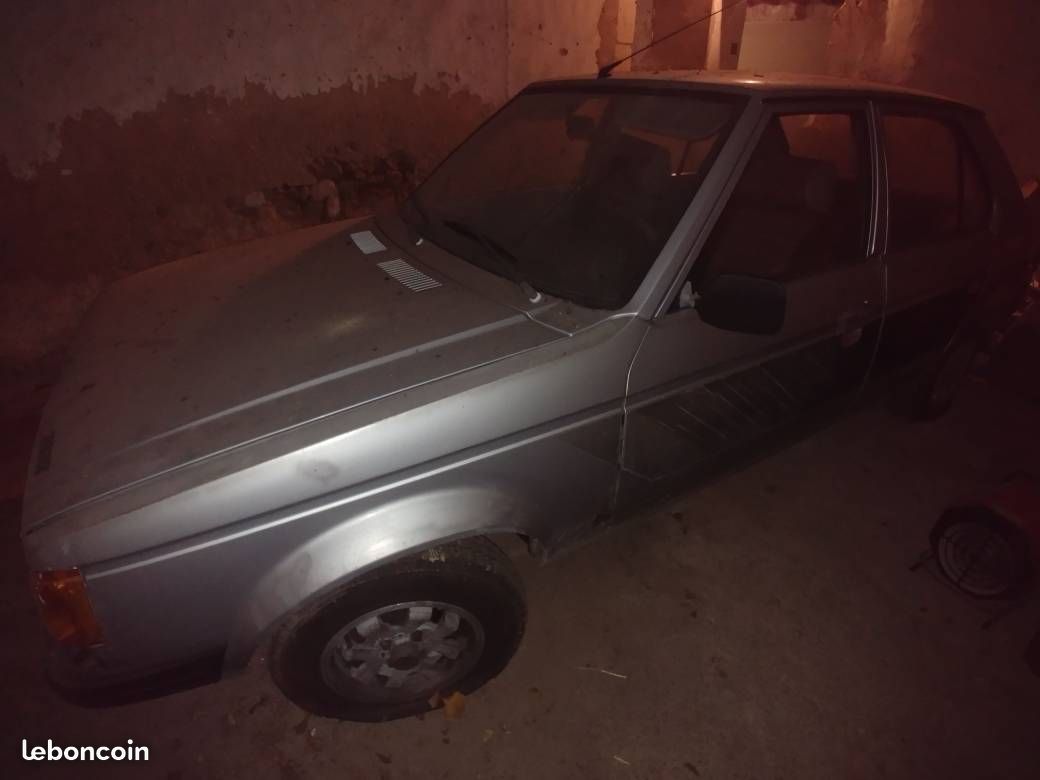

J'ai l'occasion d'acheter une Talbot Horizon Ultra de 1982 qui et resté 2 ans sans roulé a prendre la poussière dans un garage.
Elle a 145 000 kilomètre au compteur, la carte grise au nom du proprio et un peu de rouille sur la baie de pare-brise.
Il me la vend 700 euro négociable Okay
Voici les photos que j'ai récupéré sur l'annonce :
Et selles que ma fait le proprio :
Que pouvais vous me dire sur ce model ? Y a t'il des points précis a surveillé ?

Comme je te l'ai dit sur le forum Horizon , regardes en priorité les chapelles d'amortisseurs , les bas de caisse , la baie de pare-brise , en gros tout ce qui est carrosserie .
Le moteur et la mécanique en général sont solides , l'intérieur vieillit bien , sur les photos il paraît propre .
145000 km , elle a encore du potentiel , reste à savoir comment elle était conduite pour l'embrayage .
Prévoir les traditionnels frais de remise en route . Wink

le plus important ce sont les chapelle d'amorto arriere situé dans le coffre
si elles sont pourris , laisse tomber
la mécanique n'est pas un problème elle est simple et solide  sur ces voitures
et beaucoup de pièces mécanique se trouvent encore facilement
