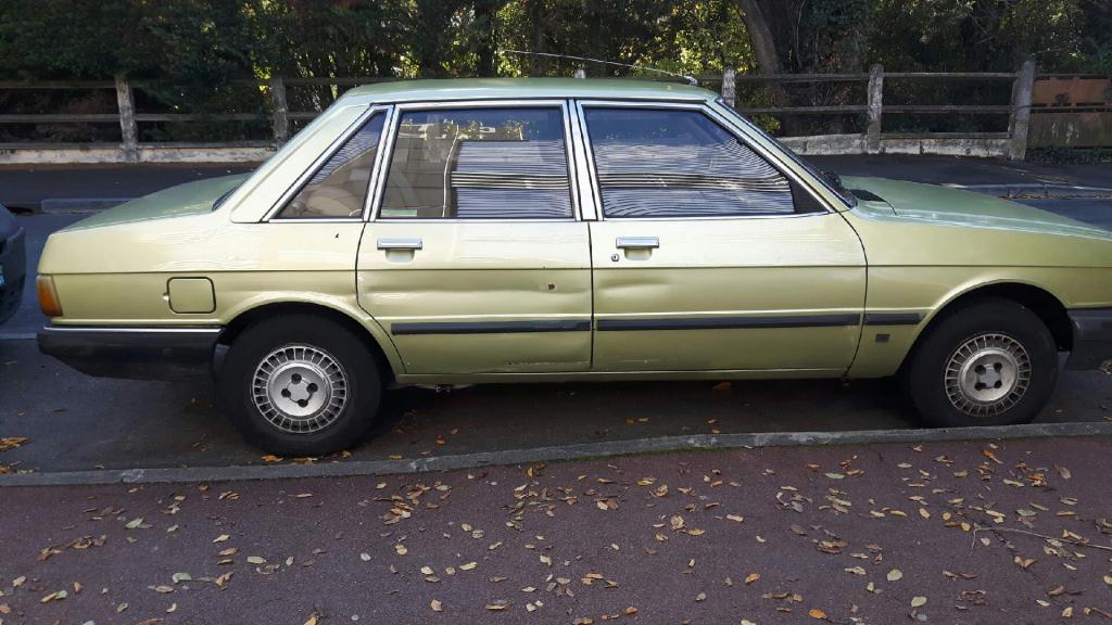

Voici une photo du côté, bon je vais essayer d’agrandir l’image  Mr. Green

Voici les 2 cotés  de la solara, les côtés négatifs enfoncement et rouilles ...

Une SOLARA SX vert tasmanie  qui a l'air saine avec de la carrosserie a reprendre .A part la porte ar gauche tu as vu d'autres nids de corrosion?

Non aucun autre point de corrosion à déclarer ,
enfin juste le côté droit là où c’est enfoncé’ il y’a des taches de rouilles mais sinon rien 😉
Pour la carrosserie ça attendra des plus grosses finances car ça doit coûter cher à tout reprendre le côté droit + porte

Belle SX !!!!!!!!!! le vert Tasmanie à la réputation de bien se décolorer dans le temps, sur cette auto il est encore beau, on voit qu'elle a passé du temps au garage à l'abri des UV

En effet cette SX vert Tasmanie mérite que tu la sauves , elle semble plutôt bien conservée et en plus c'est une voiture de Famille , ça mérite bien quelques investissements . Very Happy
C'est sûr qu'au niveau carrosserie , tu seras obligé de passer par un pro pour refaire ces enfoncements bien marqués . Rolling Eyes

Peut-être d'ailleurs que trouver deux portières et les faire peindre couterait moins cher ... vu le tarif de l'heure de carrossier  Rolling Eyes

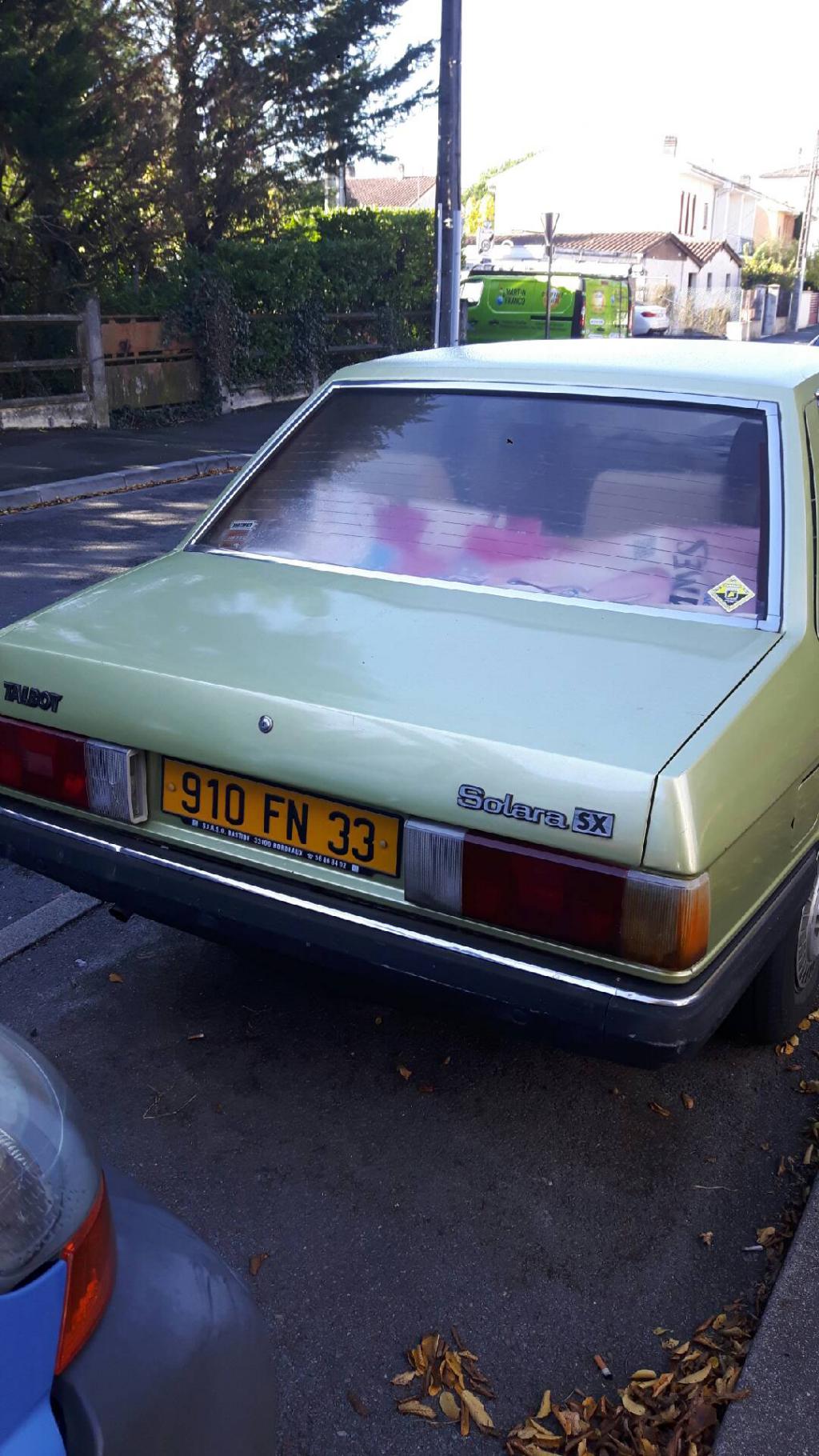

Une Solara SX de 1980  Shocked  Elle est badgée SIMCA ou TALBOT sur le coffre  Question  En plus de une voiture de famille BRAVO  Okay  Une Solara ou une TALBOT en générale, c'est simple  Mr. Green

Voici une photo du coffre 😉 donc Talbot en signature

Ah dommage  Rolling Eyes  Mais bien quand même  Mr. Green
Merci  Okay
