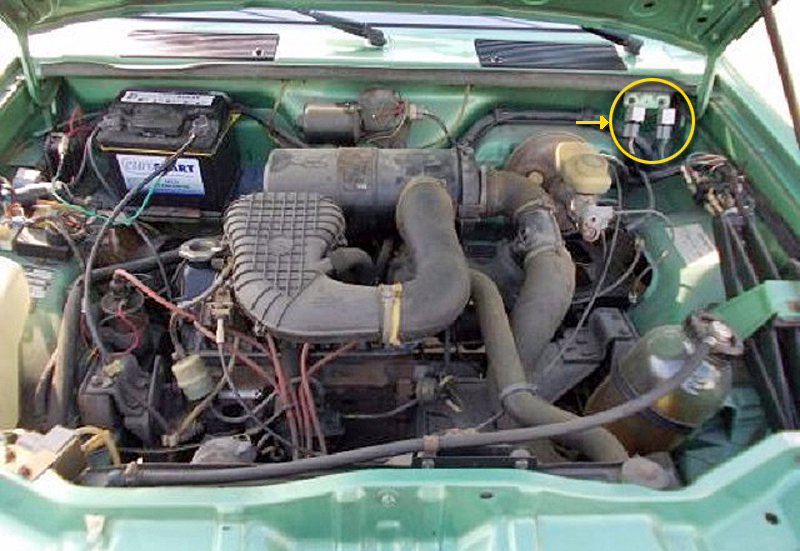

Par ailleurs, quelqu'un pourrait me renseigner sur la fonction de ces sortes de connecteurs ou fusibles (?!) 12 volts que j'ai cerclés de jaune sur cette photo d'un moteur de 1308 GT :...

Salut, j’aime bien aussi la centrale Cartier et son tic-tic tellement vintage !
Ce que tu montres sont des relais des plus standards. Tu les trouves partout.

OK mais ces relais relient quoi à quoi ?...  Wink

MessagePosté le: Ven 3 Nov - 22:24 (2017)    Sujet du message: Centrale clignotant 1308 GT Répondre en citant
Il y en a un qui est présent sur toutes les C6 , c'est le relais pour le dégivrage de la vitre arrière .
Après si la voiture possède des antibrouillards il y en a un autre identique .
Et sur les modèles à boitoto , il y en a un troisième à cet endroit .  Wink

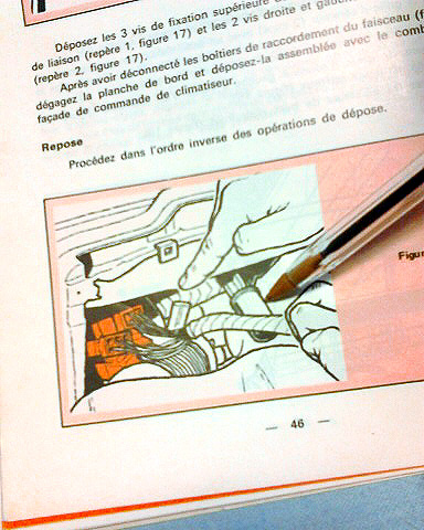

Re-bonjour ; voilà le pb :
mon père veut changer sa centrale clignotante sur sa 1308 GT et il a du mal à localiser l'endroit exact où elle se situe. Il m'a envoyé un morceau de schéma où il croit identifier le bon emplacement de cette centrale clignotant. Quelqu'un pourrait-il me confirmer très précisément l'emplacement et la procédure via des scans de schémas techniques par exemple ?...
Merci d'avance... (en pièce jointe, un schéma où l'on pense identifier l'emplacement de cette foutue centrale !!!). Mr. Green

MessagePosté le: Mar 12 Déc - 00:53 (2017)    Sujet du message: Centrale clignotant 1308 GT Répondre en citant
La centrale clignotante est fixée au bas de la colonne de direction , il faut dégrafer la protection qui est sous le volant , et elle est facilement accessible . ( Je t'avais déjà répondu à ce sujet dans un post précédent ) .

MessagePosté le: Mar 12 Déc - 01:51 (2017)    Sujet du message: Centrale clignotant 1308 GT Répondre en citant
Oui, j'avais bien lu la réponse précédente, mais je suis à NIORT et j'avais transmis l'info à mon père qui est à POITIERS : je n'ai pas pu l'assister lors du démontage, alors je redemandais de façon plus précise car il n'avait pas localisé la centrale... Bon, il faisait froid, pas beaucoup de lumière et je crois que mon père n'a pas beaucoup insisté !!!... On va revoir tout ça ensemble  Mr. Green

Messages: 3 196
MessagePosté le: Mar 12 Déc - 19:17 (2017)    Sujet du message: Centrale clignotant 1308 GT Répondre en citant
quand tu aura démonter l'habillage de la colonne de direction
en regardant  dessous , tu ne pourra pas la louper
évite les vieilles centrales d'origine en occasion , elle ont toutes 40 ans et elles sont toutes usée
prend une moderne bien plus fiable , le site monancienne.com en propose
