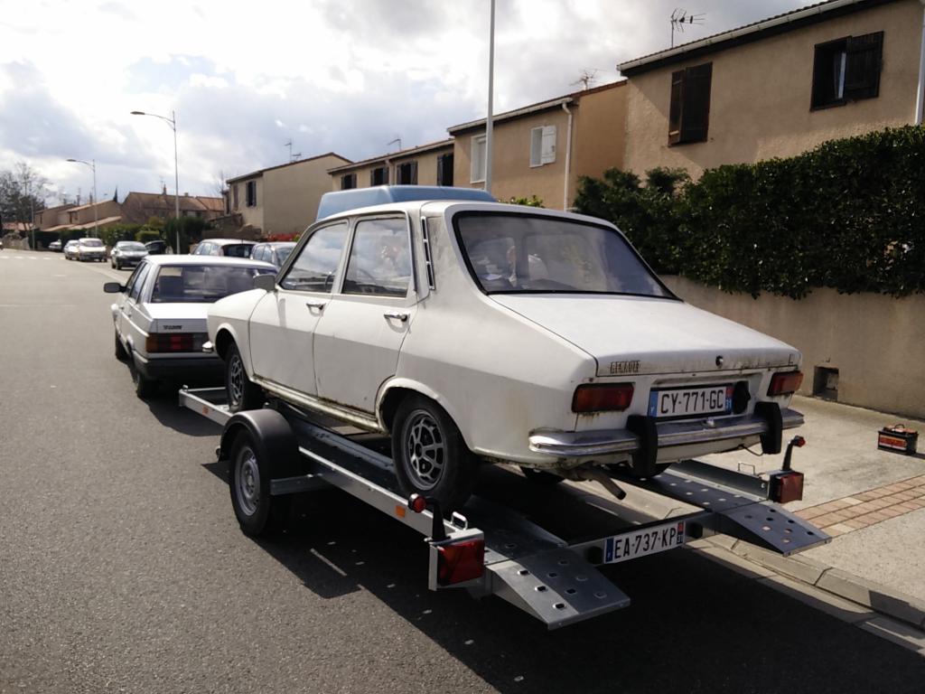

Pour ma première restauration complète j'ai choisi de restaurer une R12 car c'est une voiture qui est facile à entretenir, robuste et populaire. Et mon attachement à ce modèle.

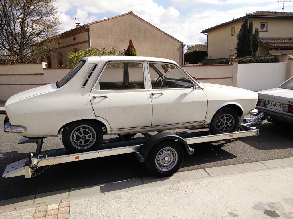

Pas loin de chez moi j'ai trouvé la base, une R12 TL 1972, moteur refait à neuf par un professionnel, carburateur neuf, mais non roulante.
Le fait d'avoir un moteur refait m'a incité à l'acheter.
La voilà chargée, c'est ma fidèle Tagora qui l'a ramenée à la maison.

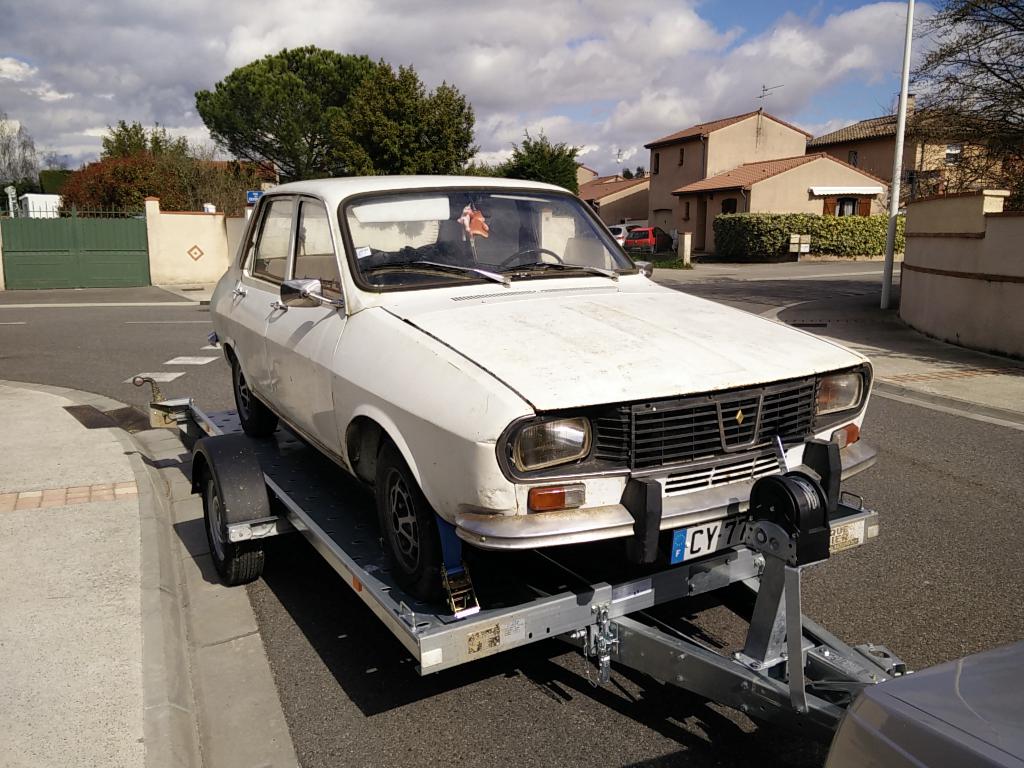

MessagePosté le: Jeu 21 Sep - 18:25 (2017)    Sujet du message: Renault R12 TL de 1972 restaurée. Répondre en citant

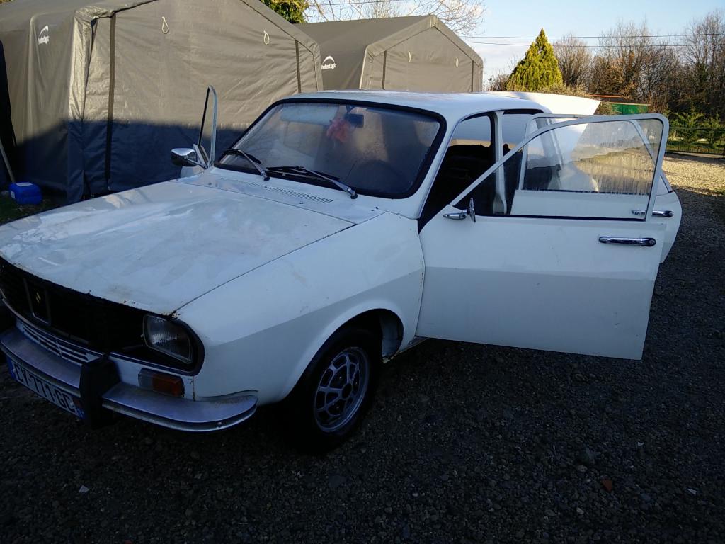

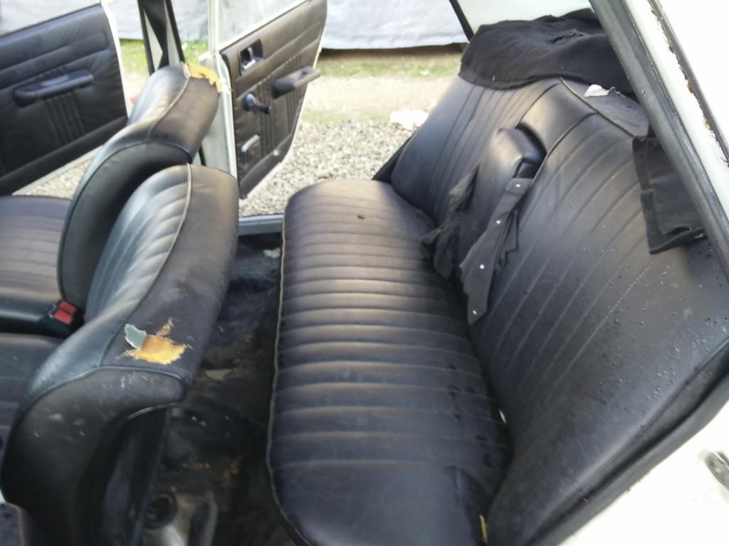

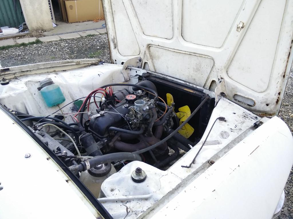

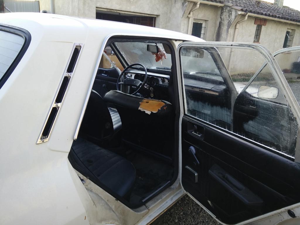

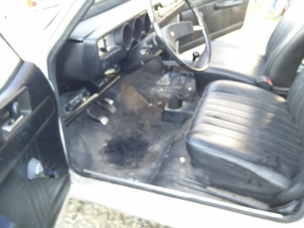

Et des photos de la bête une fois arrivé à la maison.
MessagePosté le: Jeu 21 Sep - 18:42 (2017)    Sujet du message: Renault R12 TL de 1972 restaurée. Répondre en citant

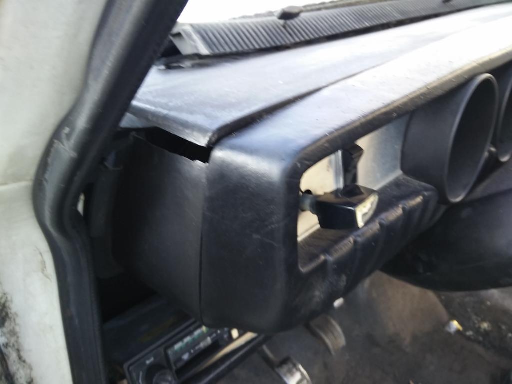

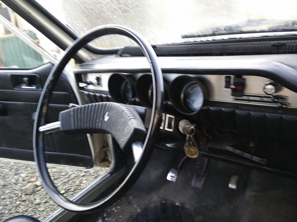

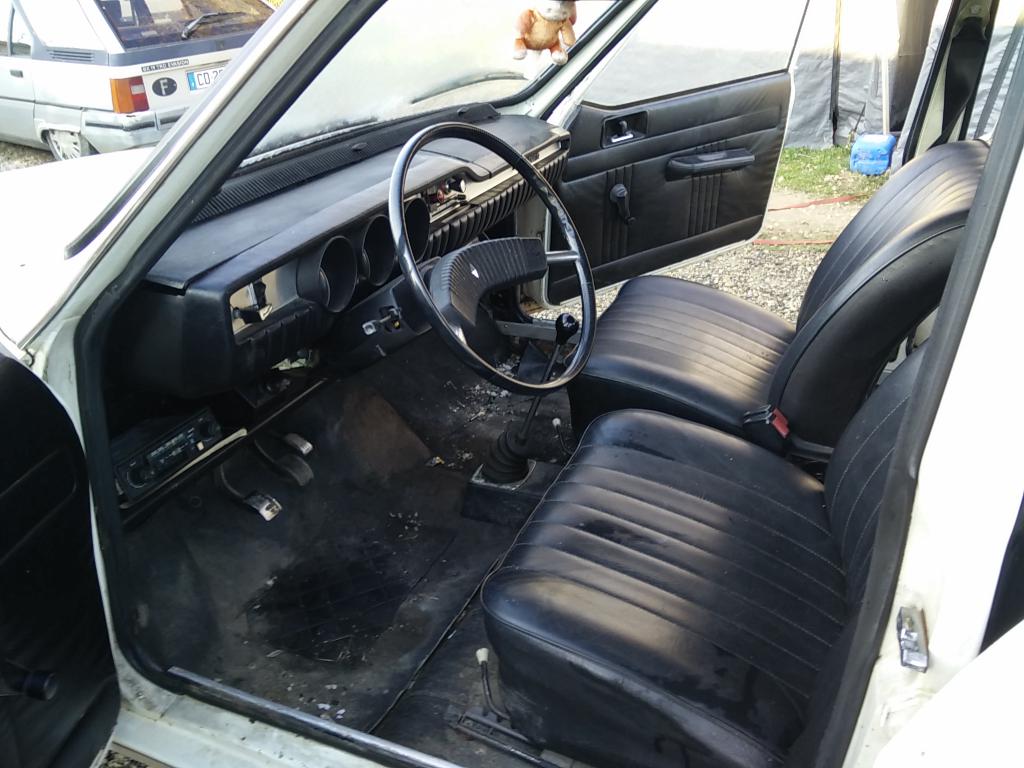

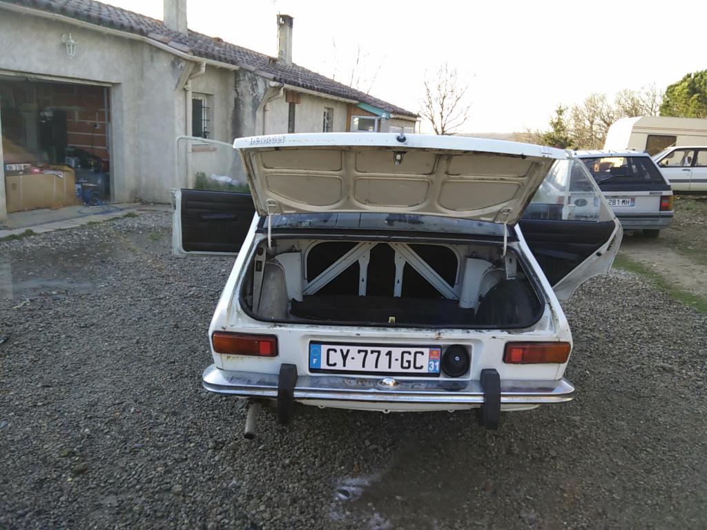

Les travaux sont nombreux.
Redémarrer le moteur, car refait mais non tournant.

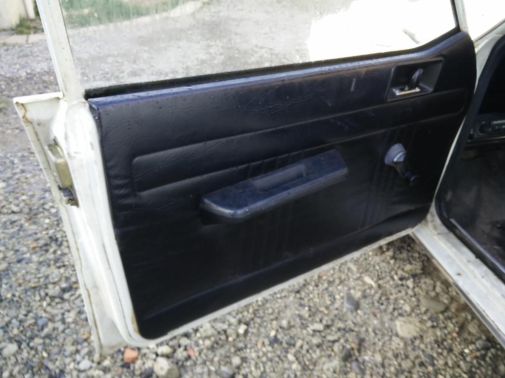

Sellerie HS, tapis de sol HS, tableau de bord HS. Le volant est fendu tout en haut.

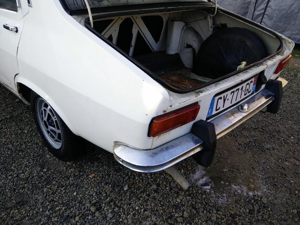

Phares et pare chocs HS
Jantes fergat refaites, mais je ne compte pas les remettre, je préfère les jantes avec enjoliveur sur ce modèle.
Freins HS, trains AV roulants HS (Surtout les caoutchoucs). Réservoir percé, mais je m'en suis rendu compte bien plus tard.... Evil or Very Mad
Joints de vitres HS (coulisses, pare brise et lunette AR), idem joints de porte et de malle.

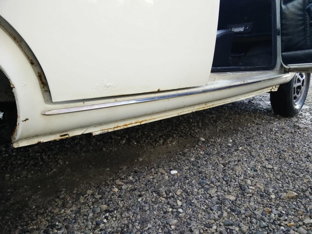

Ailes AV HS, et passages de roue AR endommagés mais pas rouillés. Je me suis rendu compte en ponçant que ce n'était pas un territoire vierge, un carrossier a déjà œuvré sur cette partir là.
Les avantages de cette base.
1972, dernier modèle avant les économies sur les accessoires. Losange diamant.
Pas de rouille perforante, plancher impeccable et bas de caisse en bon état également.

Y'a du boulot mais on la sent saine, quant 'on voit les panneaux de portes,on constate que dans les années 70, c'était de meilleurs qualités que dans les années 80 chez Renault.

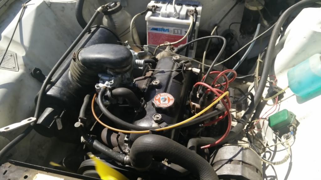

Première tâche remettre le moteur en ordre de marche.
Ce moteur refait a juste été remis en place, mais il s'étouffe si on lâche l'accélérateur.

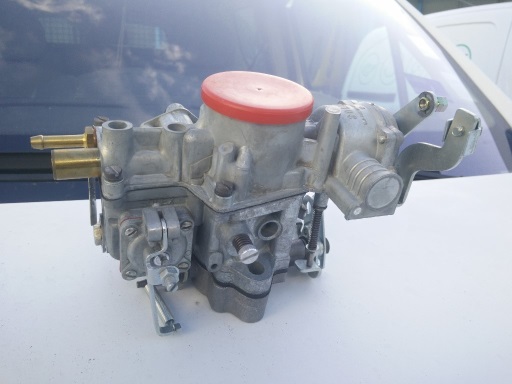

J'ai acheté un allumeur neuf, le carbu monté est neuf, mais ce n'est pas le bon. Ils ont installé un Zenith à la place d'un solex. Compatible avec le moteur mais pas avec les câbles.
L'allumeur envoyé ne convient pas, la courbe d'allumage n'est pas du tout la même. Ils m'ont envoyé un allumeur de R5 ALPINE. Je ne m'en suis pas rendu compte dès le départ, et avec cet allumeur, j'ai réussi à faire exploser le pot d’échappement. (retours d'allumage).
Dans mon stock, je trouve un allumeur marshall à cassette, avec la bonne courbe et depuis, ça tourne mieux, mais pas de progrès notable.
Je commande un carbu neuf solex, (Premier achat imprévu) mais rien n'y fait.
Le moteur tourne parfaitement à haut régime mais dès qu'on coupe les gaz, rideau!.
Après des jours de recherche, j'ai eu une piste qui vient du recyclage d'huile. Une durit qui va du carbu au collecteur est censée être calibrée, avec un trou d'un diamètre précis, qui permet le passage des vapeurs d'huile dans l'admission, tout en évitant que le moteur s'étouffe.
Cette durit, pour la trouver, je m'en suis vu des ronds de chapeau, mais tout arrive.
En attendant, j'ai bricolé avec l'ancienne un système similaire et Ö miracle, premier démarrage et ça fonctionne parfaitement. Des fois, il suffit d'un rien.
Une fois la durite livrée, j'ai procédé aux réglages moteur et tout est impeccable.
La carbu tout neuf, stock ancien.
Le moteur tourne, avec son carbu neuf. Il reste maintenant l'esthétique du compartiment moteur.
