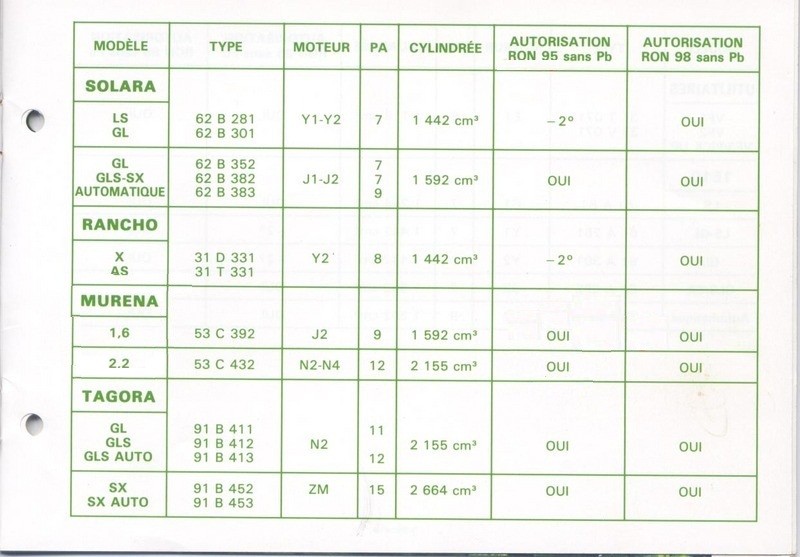

Dans les années '90 , Peugeot-Talbot avait sorti un document sur les préconisations d'utilisation des diverses essences dans les moteurs Simca-Talbot :
Pour le 1442 cm3 , l'utilisation du SP95 est possible en modifiant l'avance à l'allumage , mais à mon avis préfère quand même le SP98 ! Wink
Messages: 5 733
MessagePosté le: Mar 12 Sep - 07:17 (2017)    Sujet du message: 1308 GT qui tousse Répondre en citant
Ton document Bruno est intéressant. Okay

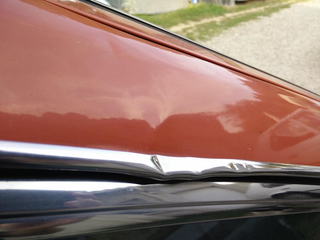

Ce qui me chiffonne, c'est la baguette de gouttière qui est abîmée, suite à un choc durant sa longue période de repos.
Je ne suis pas sûr qu'il soit possible de la redresser, et elle semble introuvable. Sad

Ce sera surement compliqué de trouver la baguette  Rolling Eyes par contre le passage en carrosserie lui redonnera une seconde jeunesse  Okay

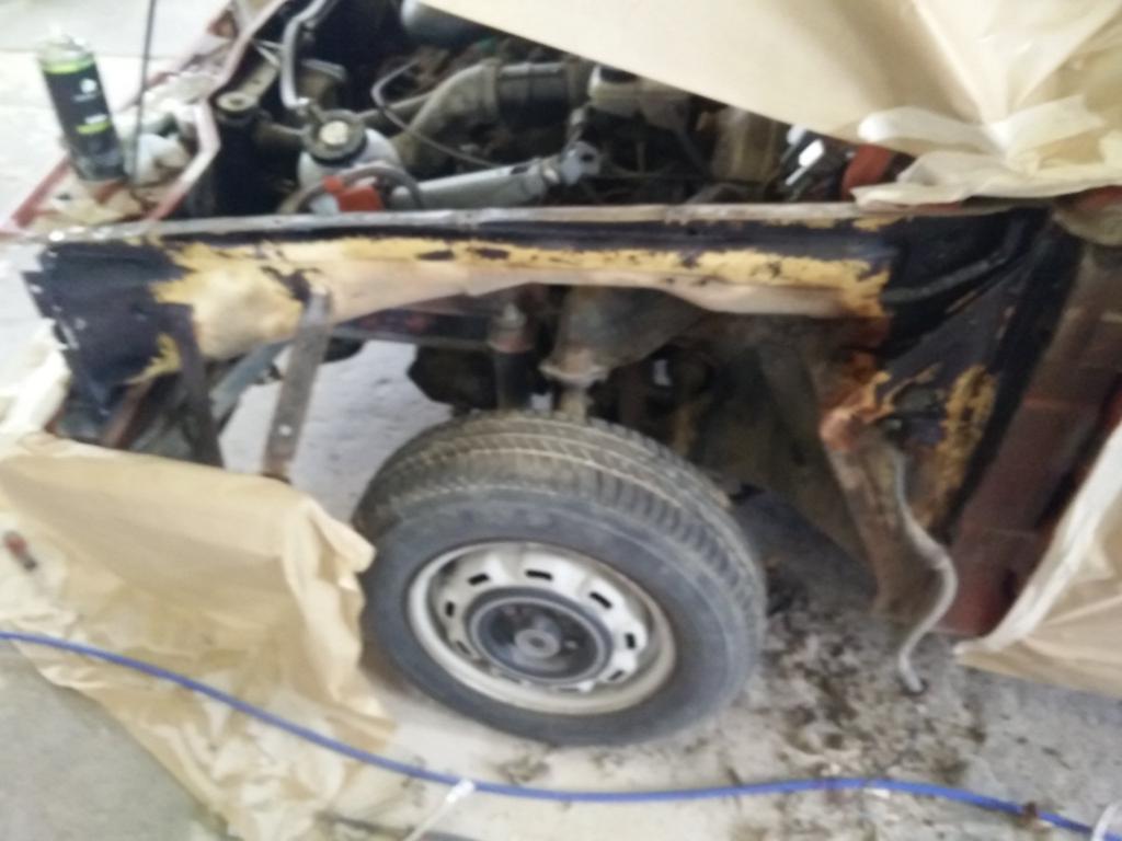

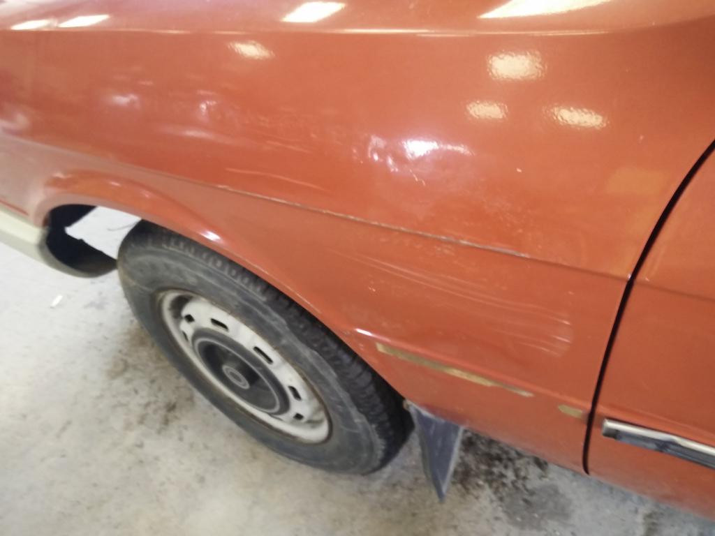

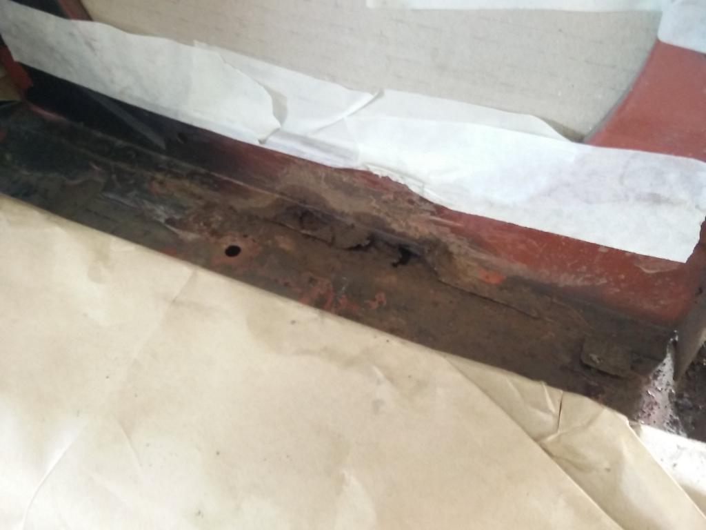

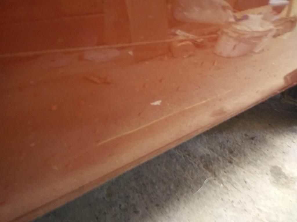

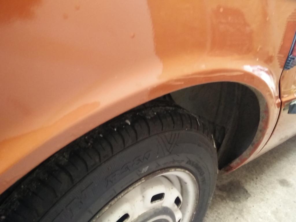

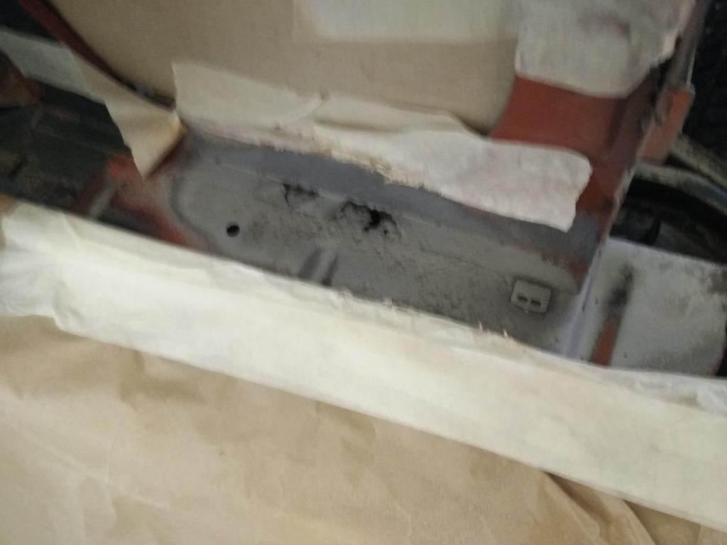

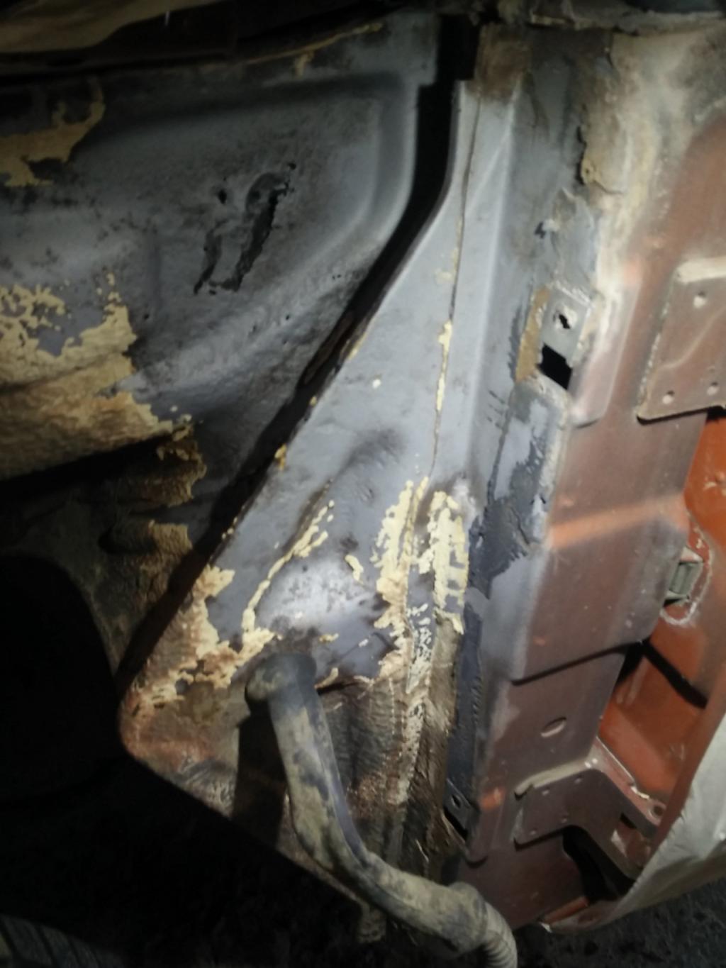

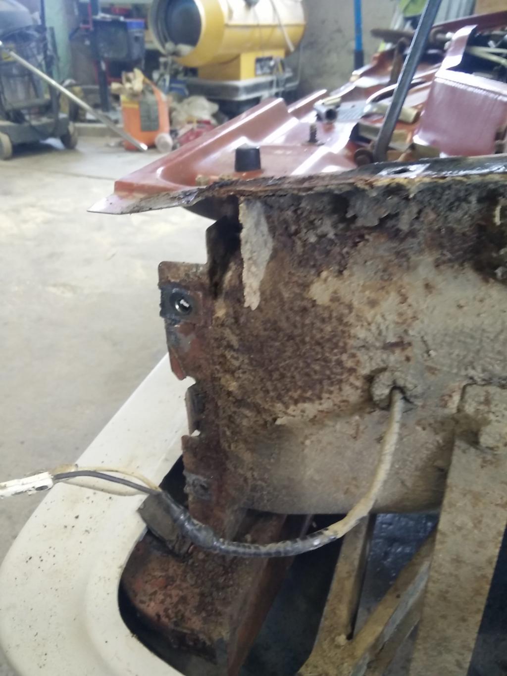

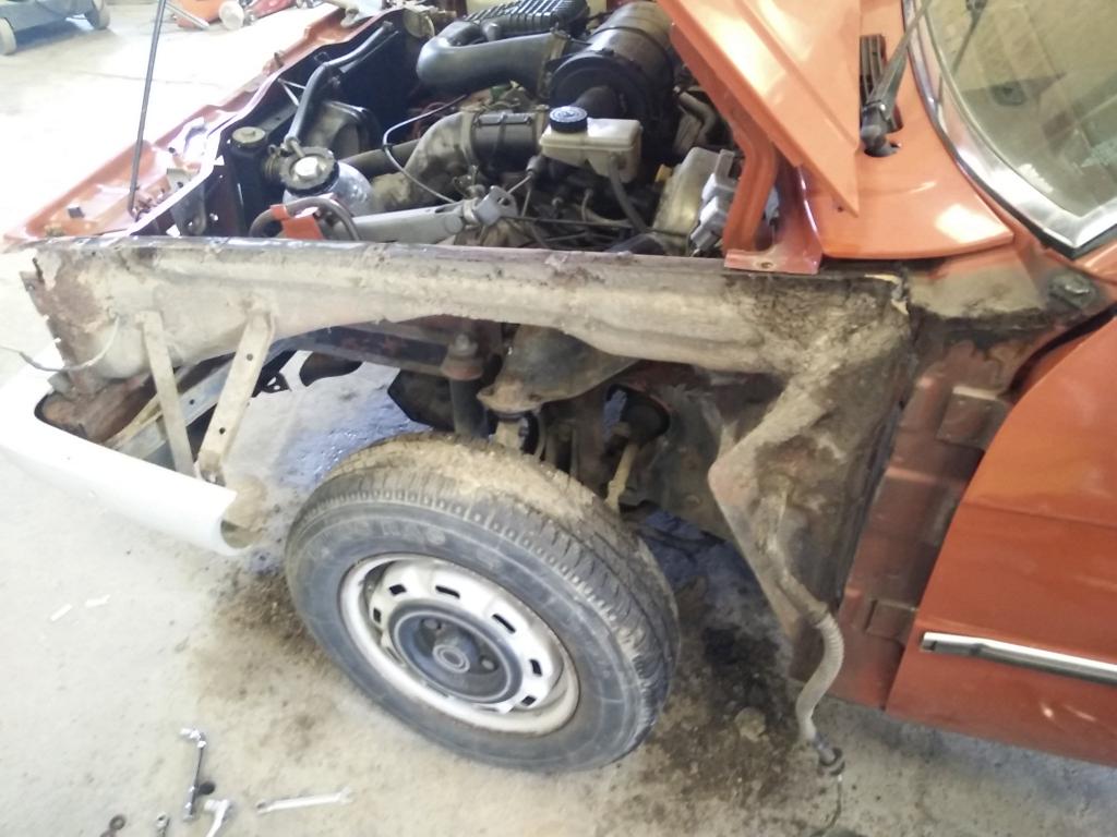

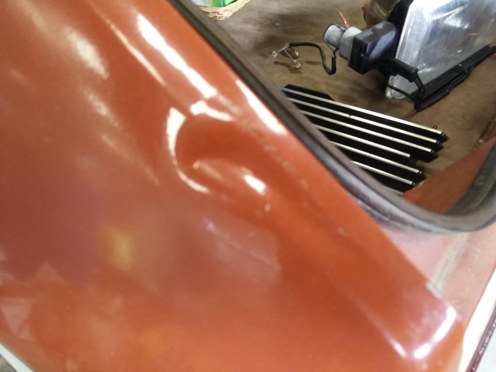

Salutations,
Comme prévu, la 1308 est entrée en carrosserie pour sa petite séance de lifting.
Au programme, aile AVG à redresser et eliminer la corrosion qui est dessus.

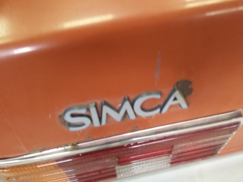

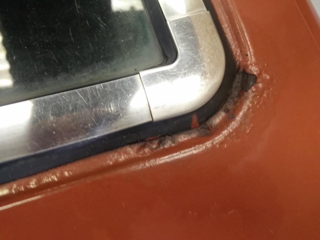

Point de rouille également sue le hayon et le passage de roue ARD présente des boursoufflures.
Quelques coups à redresser parci par là.
Peinture des parties traitées et un gros polish à la fin.
L'aile n'est pas belle, mais récupérable.

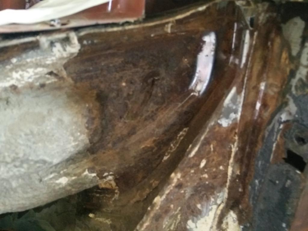

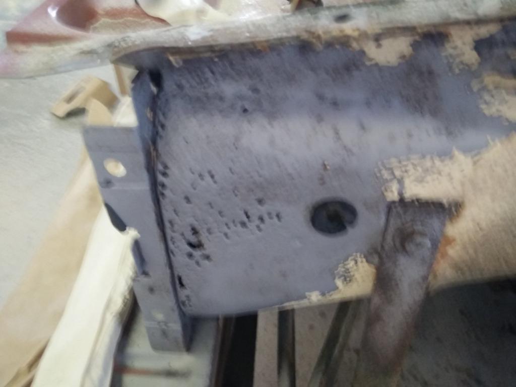

La rouille commence à faire sa basse besogne, discrètement.
un fois sablé, la surprise Crying or Very sad
Voilà, après l'application d'un convertisseur de rouille.

D'où l'intérêt de monter des pare boues de 1510/solara Wink

J'ai trouvé la baguette de la gouttière, je dois trouver un moyen de me la faire expédier sans qu'elle soit endommagée.
