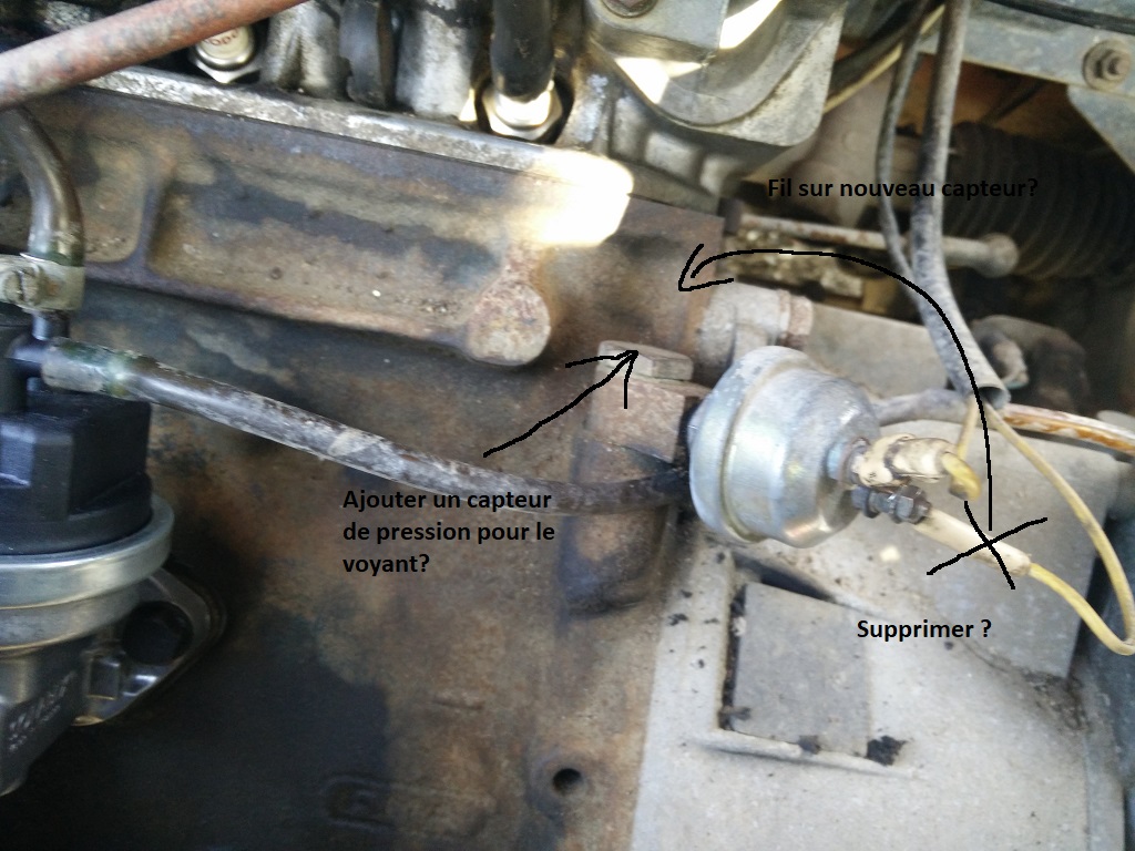

Ce sont les ampoules que j'ai vérifiées en premier, et je les ai remplacées pas des neuves. Mais les anciennes marchaient. La seule anomalie que j'ai trouvée, c'est une lampe 24V sur le voyant de charge de l'alternateur..... Rolling Eyes
J'ai démonté le pressostat, et je constate une résistance quand je teste à l’ohmmètre sur la borne plate d'environ 300 kohms. Sur la ronde, rien.
J'ai du 12V au fil, et l'aiguille de pression d'huile fonctionne.
J'ai recherché, selon mon catalogue de pièces la référence 1131.26, et je tombe sur des pressostats avec une seule borne.
Je pense que le montage d'origine n'est plus disponible, et il me faudra modifier le système pour avoir le voyant et la pression sur le mano en rajoutant un capteur supplémentaire au niveau du bouchon.
Voilà mon idée...
Si mon système est bon, c'est un capteur de 6 bars que je devrai installer et c'est facile à trouver.

bizarre ton système c'est pas  d'origine
il manque bien le capteur de pression
c'est surement pour ça que ton voyant reste allumé
il se trouve encore , il a deux modèles le long avec le trous sur le coté pour pouvoir mettre la capsule ( 1308 gt et 1307s) et le cours pour les véhicules ( 1307gls )de base sans trous
dans ton cas c'est le long qu'il te faut

ah bon, je vais me documenter donc.
Ce que je comprends avec ce pressostat, c'est qu'il a les deux fonctions.
en fait, je n'ai pas de voyant du tout quand je mets le contact.

Shocked Oui d'accord avec Vincent , gros bidouillage , je n'ai jamais vu cette capsule avec 2 bornes . Rolling Eyes
Comme ton schéma ta photo le montre , il te faut la sonde à la place du gros boulon , j'espère que le pas de vis n'est pas foiré...
