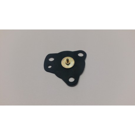

On a eu tous plus ou moins le problème avec cette satanée membrane de forme triangulaire qui est au bas de la cuve des double corps weber 36 de nos chères horizon, 1308, 1510, et solara.
En effet lorsque cette membrane devient poreuse avec le temps au ralenti et dans les bas régime ( moins de 2500 tours ) La voiture ne tient pas le ralenti est elle bafouille notoirement.
J'ai trouvé un site internet où on la trouve facilement pour 11.90euros  plus 3.99 euros de port. le tout est expédié en 48 heures par la poste.
Je vous mets le lien.
Il est plus sage d'en avoir une d'avance dans la boite à gant car un simple tournevis plat suffit pour défaire les trois vis .
https://wagendass.com/membrane-carburateur-weber/692-membrane-d-enrichisseur-pour-carburateur-weber.html

Merci Alain pour ce lien , c'est vrai que cette membrane-pointeau nous cause souvent des soucis , elle devient poreuse et laisse passer bcp trop d'essence .  Wink

Utile pour un carbu 1510 SX Weber 36 DCA  Question  Le modèle du carbu ne se trouve pas sur la liste Wagendass  Neutral
MessagePosté le: Sam 1 Avr - 17:28 (2017)    Sujet du message: membrane enrichissement carbu double corps 36 weber Répondre en citant
Oui , on l'aperçoit d'ailleurs au bas de la cuve du carbu , la pièce triangulaire . Wink
MessagePosté le: Sam 1 Avr - 20:14 (2017)    Sujet du message: membrane enrichissement carbu double corps 36 weber Répondre en citant
Merci pour l'info  Okay Okay  mais quelle histoire pour l'avoir.... pas de livraison vers la Belgique  Exclamation  mais... le truc   Mr. Green .... j'ai passer commande via E-Bay Angleterre  Twisted Evil   non mais.
