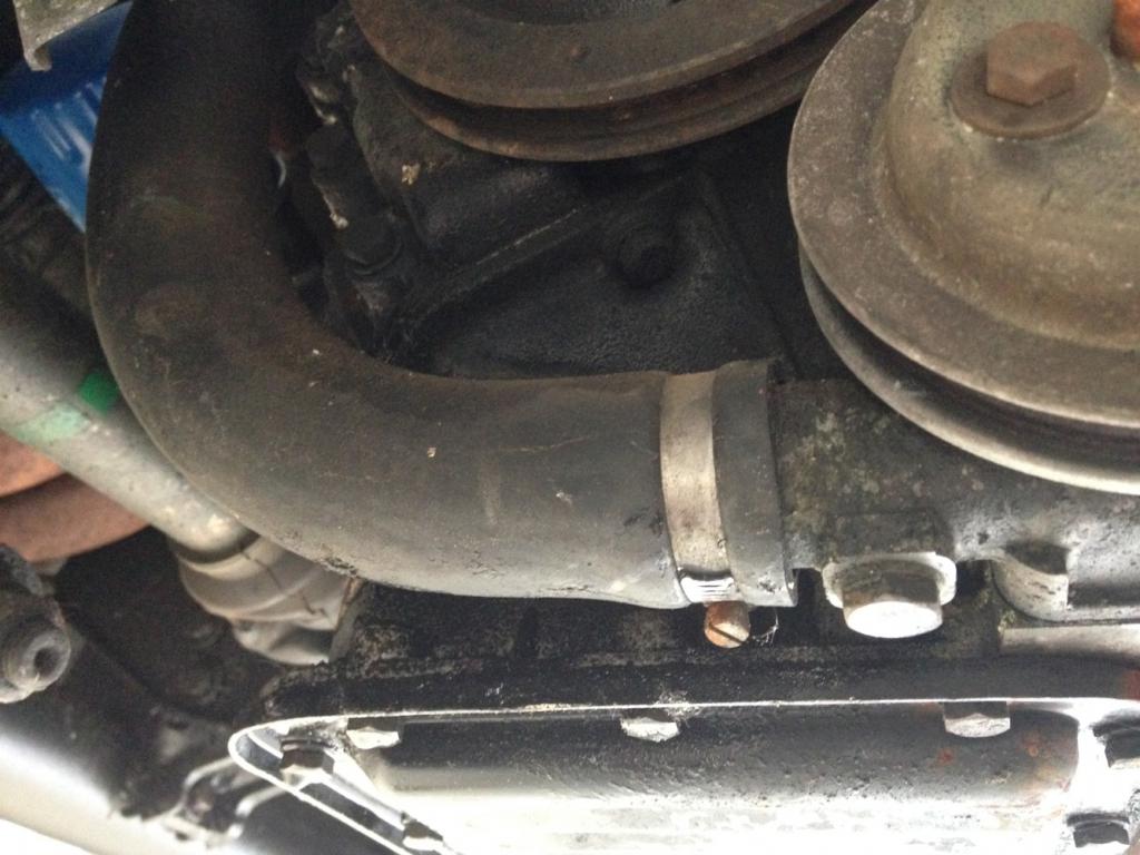

J'en ai profité pour faire un petit examen visuel sous le moteur et j'ai constaté qu'une petite fuite de liquide de refroidissement se trouvait au niveau de la longue durit qui passe sur l'aile droite et qui est raccordée au radiateur de l'habitacle. Ça fuit au niveau du collier et je crains qu'il soit nécessaire de remplacer cette durit dont l'extrémité n'est pas en très bon état.

Hello Joris !Et voilà la photo. Cette durit n'est pas très jolie à voir je trouve...
Stéphane.
Messages: 4 855
MessagePosté le: Mer 25 Jan - 16:37 (2017)    Sujet du message: Fuite de liquide de refroidissement. Répondre en citant
Elle ne parait pas craquelée ni en fort mauvais état, le nettoyage conseillé par Alain devrait suffire.

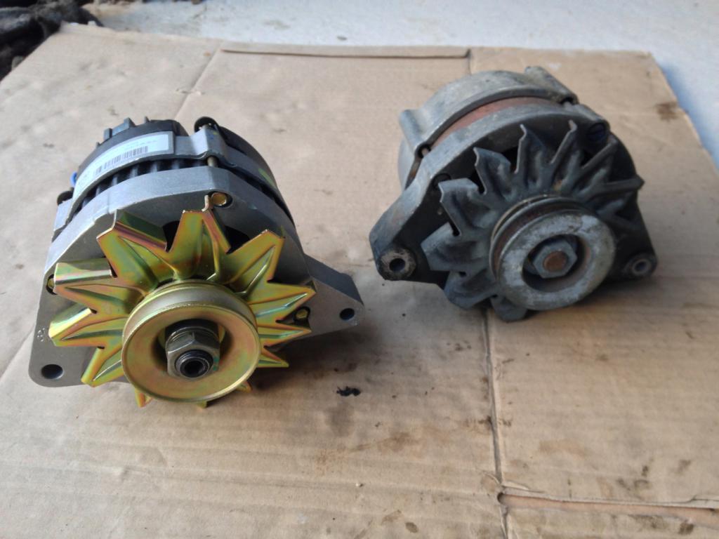

- remplacement de l'alternateur, dont le roulement interne était si usé que le moteur faisait un vacarme de tous les diables ;

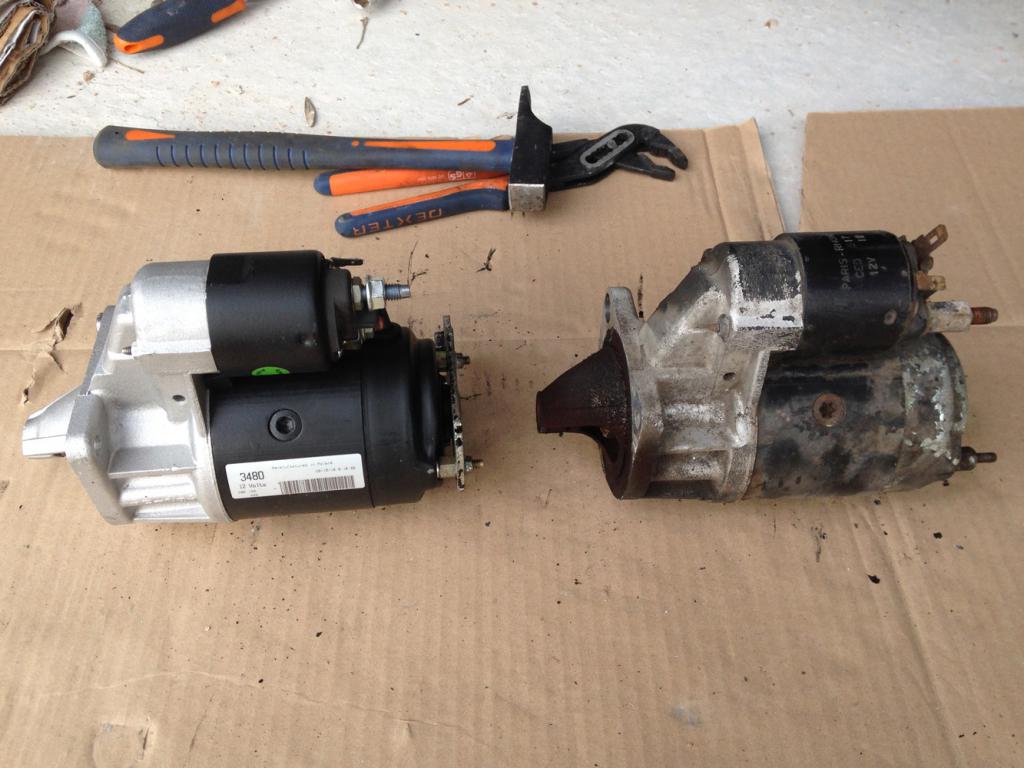

- remplacement du démarreur, dont le solenoïd commençait à rendre l'âme ;

Et voici quelques photos...

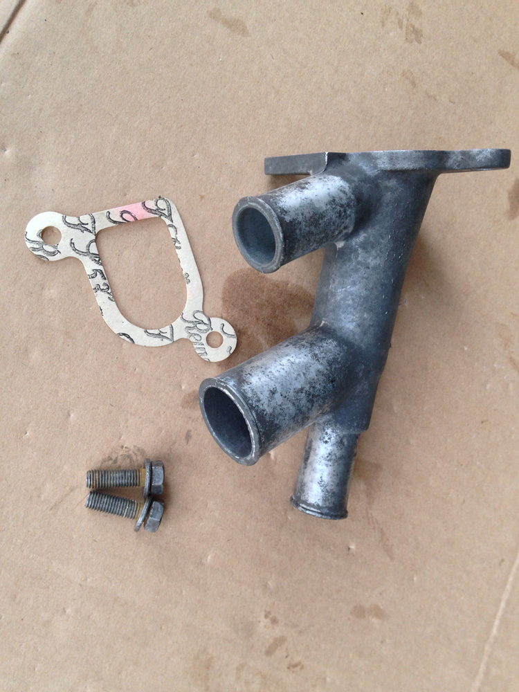

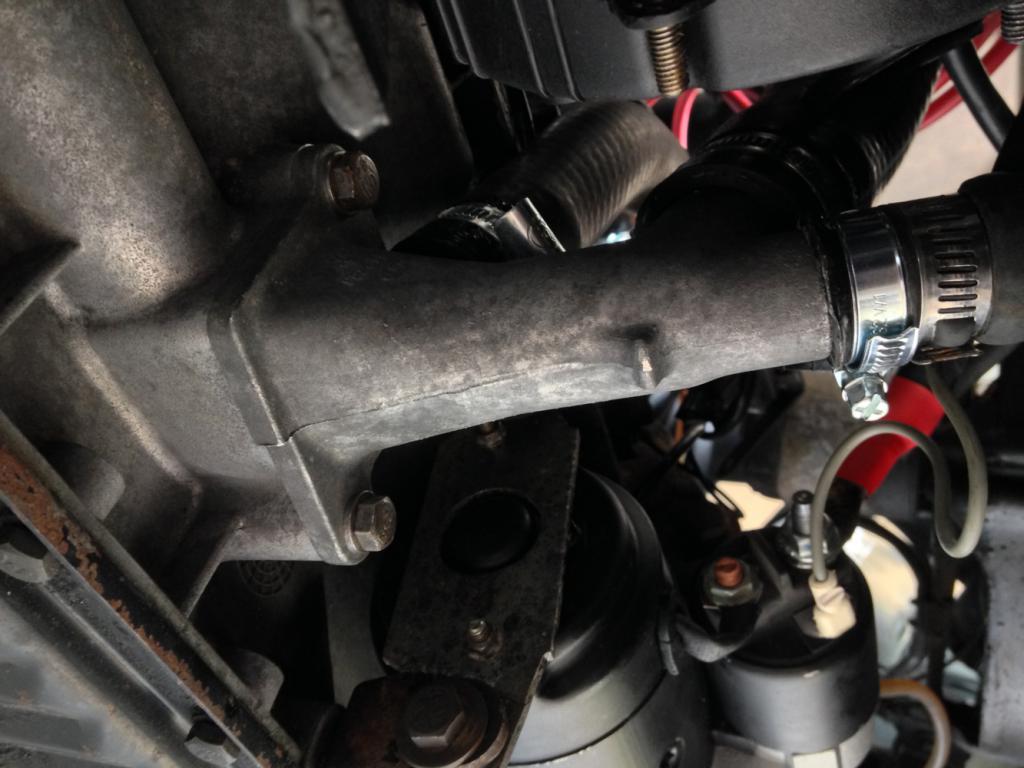

Le coude d'entrée d'eau a été poncé au niveau des raccords pour optimiser l'étanchéité et un second collier a été posé sur la durit du radiateur de chauffage :

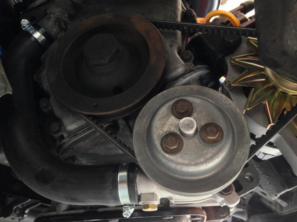

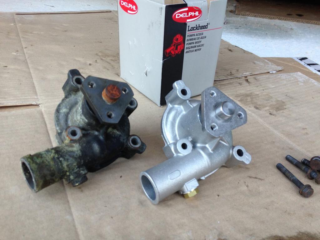

La nouvelle pompe à eau :
Avant :
Après :

Un coude d'entrée d'eau poncé au niveau des raccords, avec son joint tout neuf :

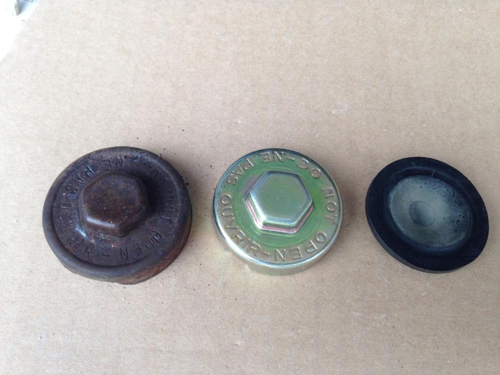

Un bouchon de radiateur tout neuf ça ne sert à rien mais c'est plus classe :
Celui de droite est plus présentable non ? Ah non...
Un modèle d'alternateur, deux alternatives :

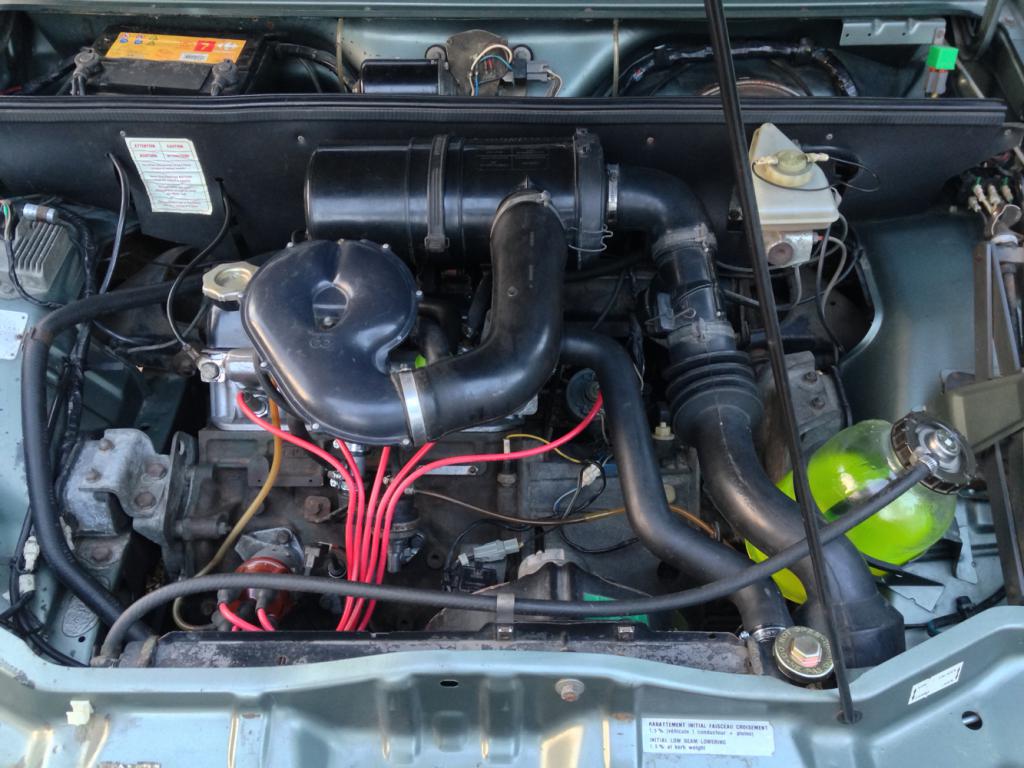

Moteur nettoyé... et vidangé !

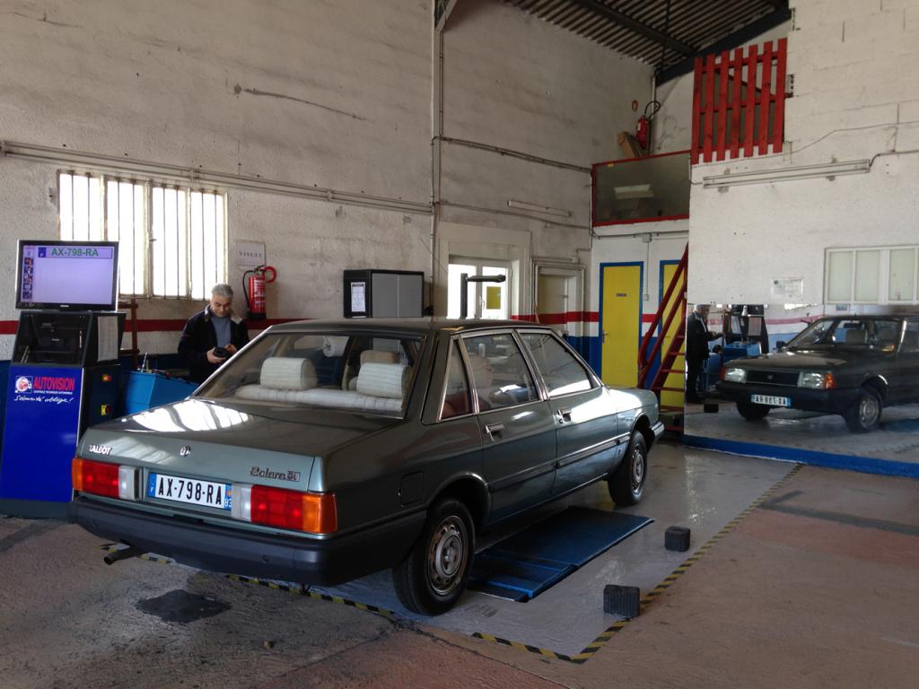

La Solara toujours, avec un contrôleur technique ancien mécanicien chez Talbot heureux et surpris de revoir une telle auto :
