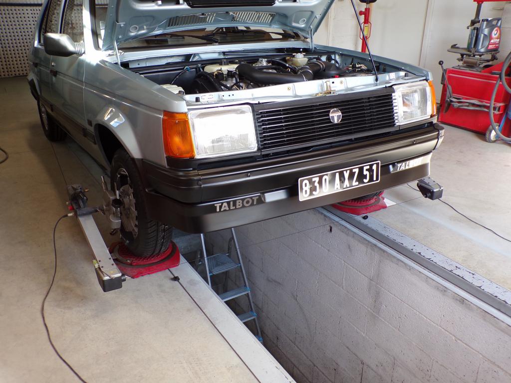

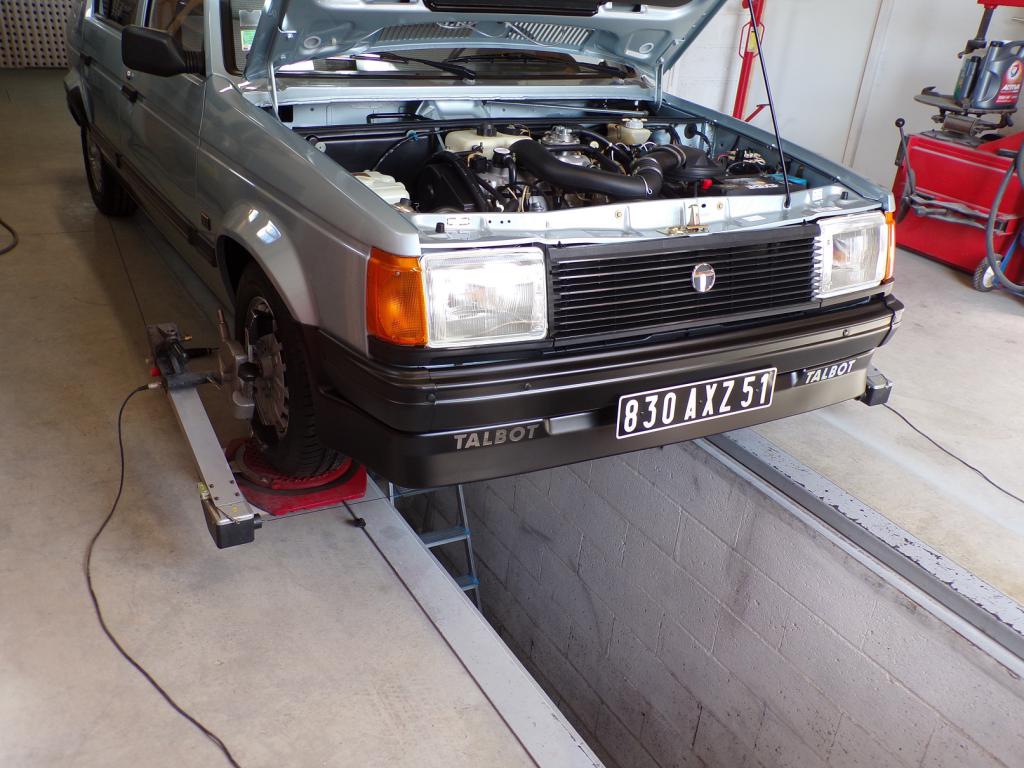

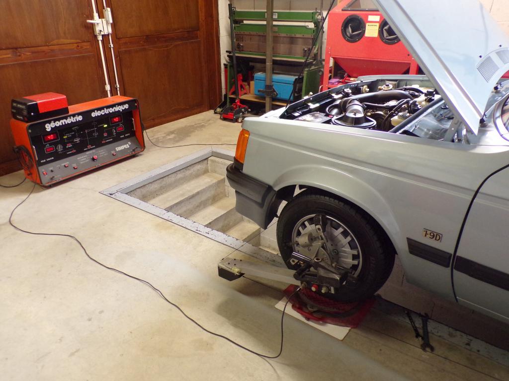

Réglage du train avant et hauteur de crémaillère .
Tout d'abord compression de la suspension arrière et positionnement des tiges de bridage à l'avant en assiette basse ( suspension bridée ) - données RTA .
Sur roues avant : mise en place des griffes et bras capteurs - positionnement des plateaux pivotants .
Ici levage de l'avant du véhicule pour opération de dévoilage des roues .

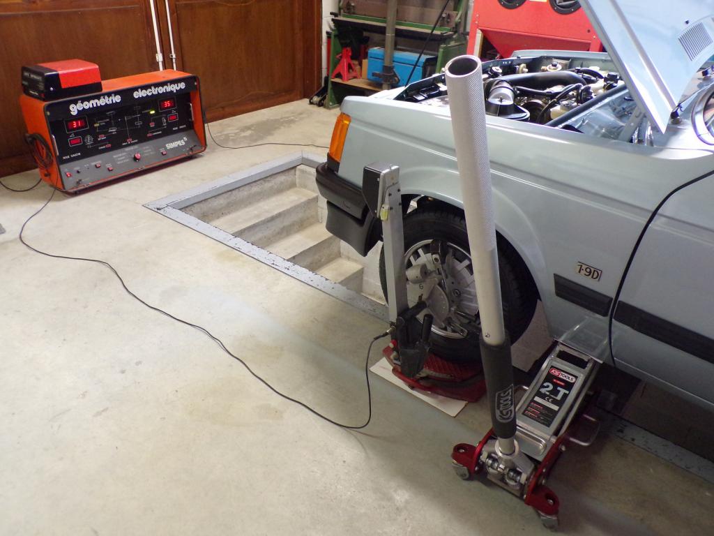

Mise en place du pousse pédale afin de bloquer les freins, puis pose des roues sur les plateaux .
Contrôle et réglage approximatif du parallélisme et de l'alignement des roues par rapport à l'essieu arrière ( volant droit en route rectiligne )
Contrôle et réglage du carrossage et de la chasse ( pivotement des roues 15° à l'intérieur puis 15° à l'extérieur ) - détermination des épaisseurs
des cales à ajouter ou à retirer suivant l'abaque décrit dans le RTA .
Puis réglage de la hauteur de crémaillère en contrôlant les valeurs de parallélisme roue par roue en assiette haute ( suspension soulagée ) et
en assiette basse ( suspension bridée ) grâce aux tiges de bridage à 2 hauteurs d'assiette .
Réglage effectué en intercalant les cales spécifiques entre la crémaillère et ses supports, afin d'obtenir une variation minimum de parallélisme
lors des débattements de suspension .
Ici en suspension soulagée .
Et ici en suspension bridée .

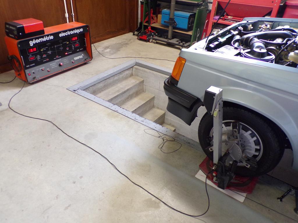

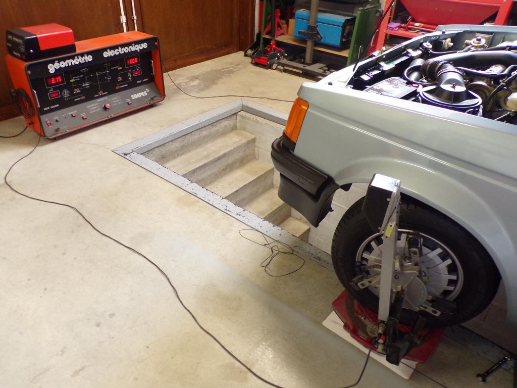

Une fois tous ces réglages effectués, tout est re-contrôlé et re-réglé dans l'ordre suivant :
-carrossage
-chasse
-parallélisme
-alignement des roues
-hauteur de crémaillère
En fait, un nouveau réglage effectué sur l'une de ces opérations fausse les autres valeurs, et il faut donc s'y reprendre à plusieurs fois pour que tout soit ok .

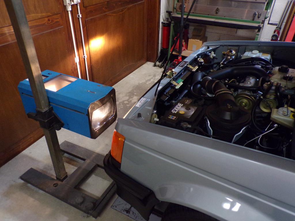

Réglage des phares .

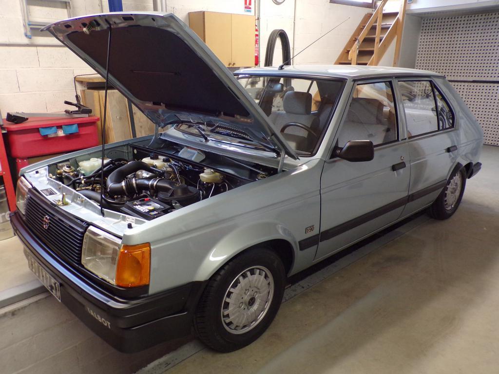

Démarrage du moteur - purge du circuit de DA - contrôle niveau du liquide de refroidissement ...
Resserrage de la culasse après 3h30 de refroidissement .
Après quelques essais sur route, retouche minime des biellettes de direction ( le volant n'était pas tout à fait droit en route rectiligne ) ; le moteur tourne
bien et démarre parfaitement à froid - mais lorsque l'on monte dans les tours ( environ 2000 ou 3000 tr/mn ) quelques ratés se font sentir et ça pétarade
un peu à l'échappement avec de la fumée ... donc par précaution nous préférons donner les injecteurs à un spécialiste afin de revoir le tarage et sans doute
remplacer les gicleurs par des neufs ( nous avions conservés les anciens, mais ils sont sans doute d'origine ) - par contre le calage de la pompe d'injection
ne doit pas être mal car le moteur tourne bien rond Wink

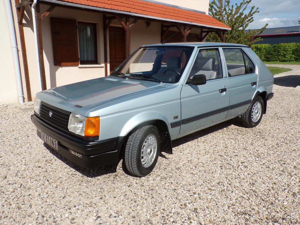

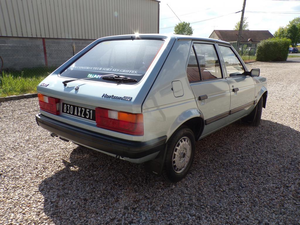

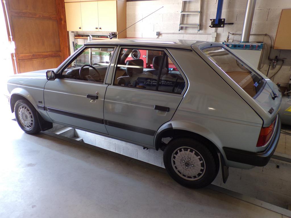

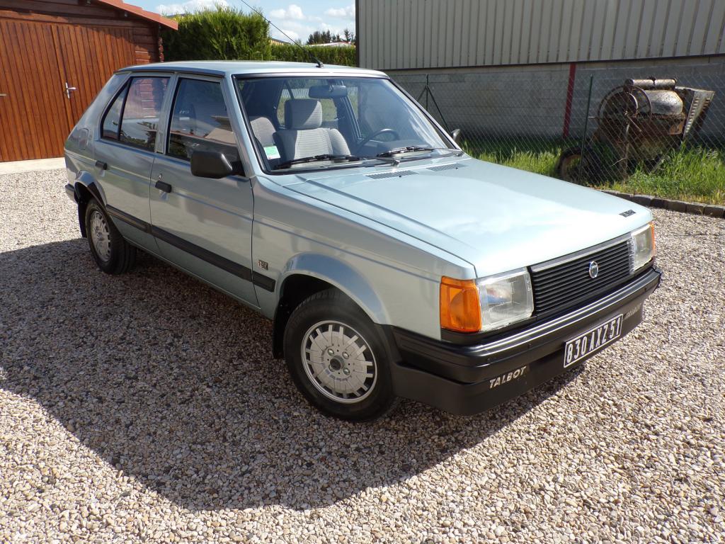

Voici quelques photos de l'horizon enfin dehors, après environ 1 an et demi de restauration ! elle a pu rejoindre sa place attitrée dans le hangar Razz
Bien entendu, nous vous tiendrons au courant pour la suite des évènements Wink
