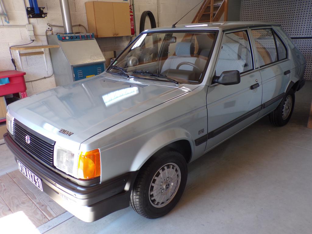

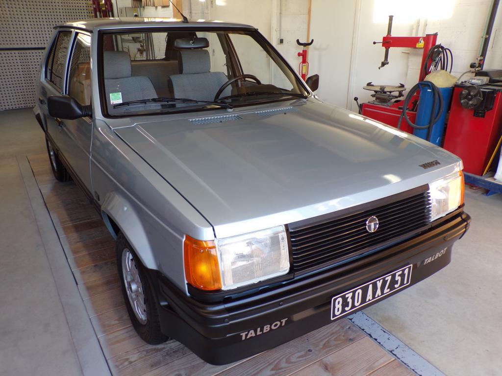

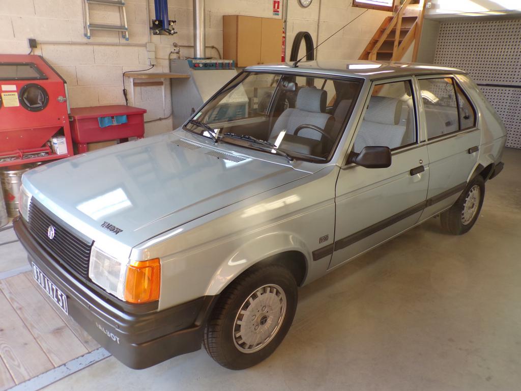

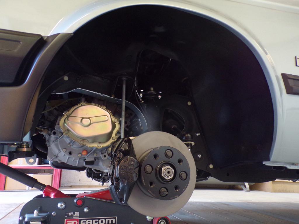

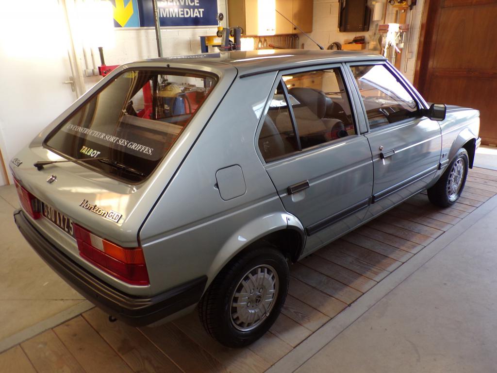

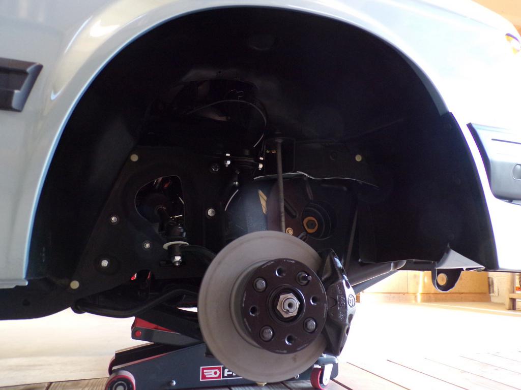

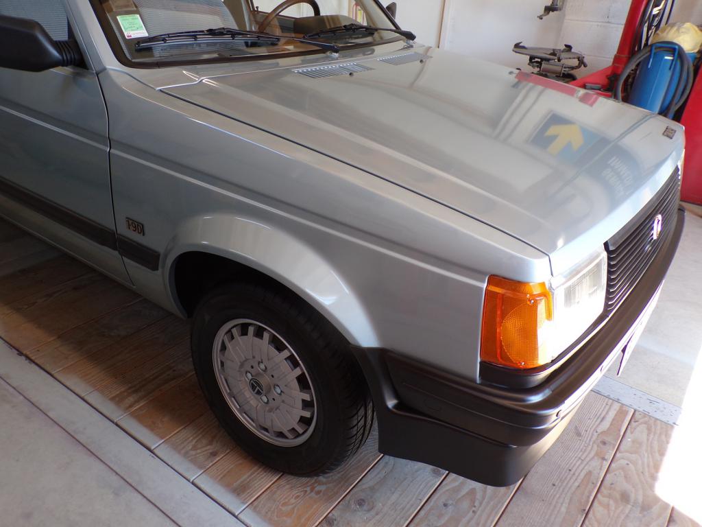

Dépose des 2 roues provisoires à l'avant .
Clipsage des 2 pares boue en plastique dans les ailes avant .
Fixation des roues définitives munies de leurs enjoliveurs .

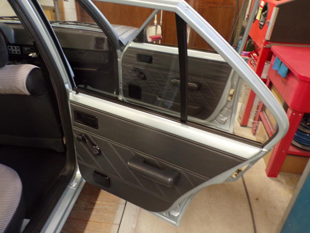

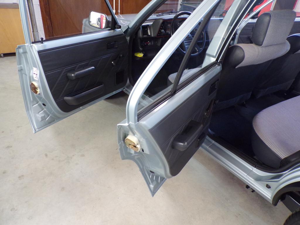

En contreface des 4 portières : mise en place des plastiques pare humidité, puis des contreportes, suivi de tous leurs accessoires ( manivelles,
poignées, leviers d'ouverture )
Le remontage est maintenant terminé - il reste néanmoins les amortisseurs AV à poser ( en lieu et place des tiges de bridage qui restent
jusqu'au réglage du train AV ) et les 4 bavettes qui seront fixées tout à la fin de la restauration .

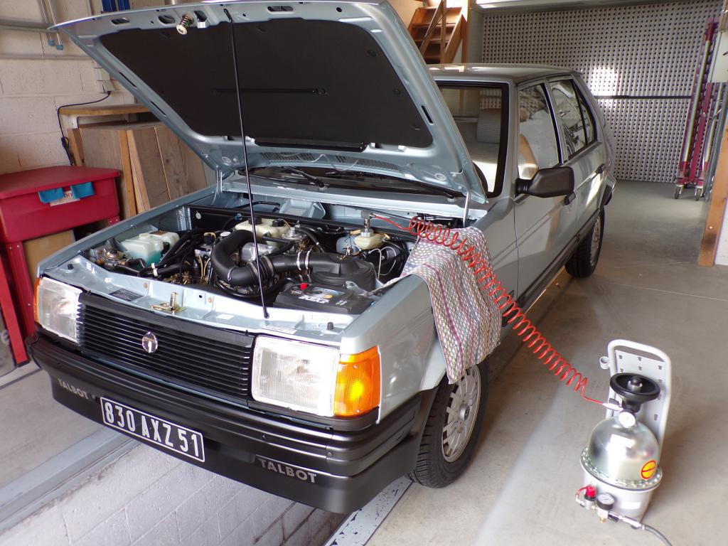

Remplissage :
-du carter d'huile moteur
-boîte de vitesse / pont
-pompe de direction assistée ( purge effectuée en manœuvrant le volant de butée à butée - opération qui sera répétée moteur tournant )
-réservoir de gazole / amorçage du circuit
-circuit de refroidissement
-bocaux de lave glace ( dans compartiment moteur + coffre )
-niveau d'huile dans pompe à vide contrôlée ( pompe neuve )
-réglage hauteur d'assiette à l'avant ( suivant RTA )
-blocage des axes d'articulation des bras de suspension arrière ( compression de la suspension - RTA )
-réglage du répartiteur de freinage ( lestage du véhicule à l'arrière - RTA )
-remplissage du circuit de freinage et d'embrayage ( liquide de frein siliconé DOT 5 RESTOM )
Réglage final du frein à main .
Prochaine étape : réglage du train avant complet .
