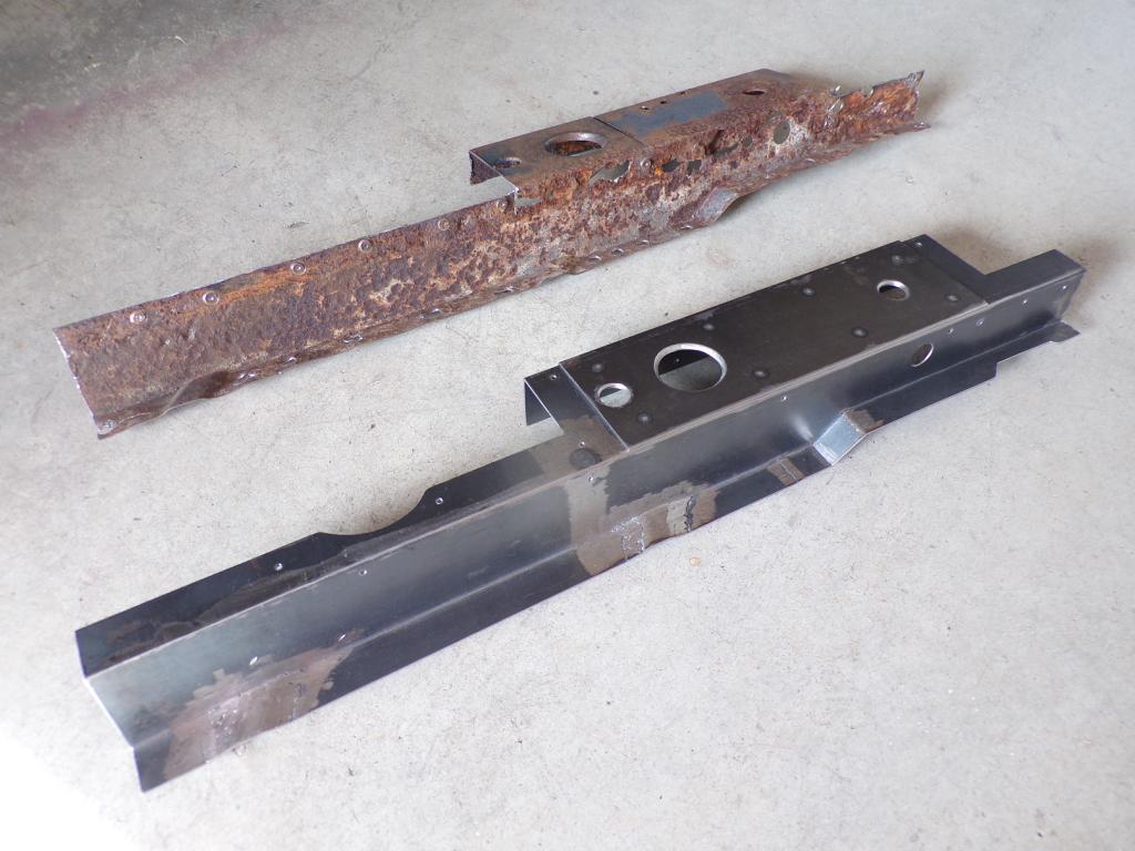

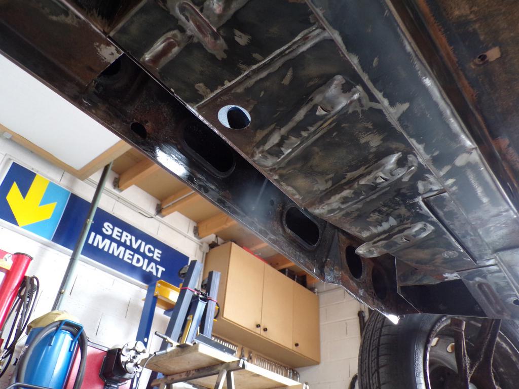

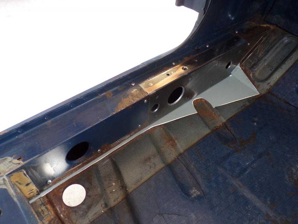

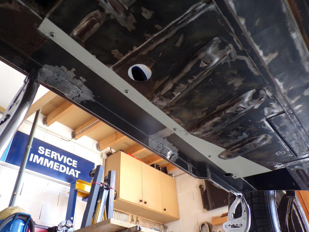

Dernière partie à réparer sur l'horizon, au niveau du support de cric avant gauche .
Découpe des parties corrodées - à noter que le bas de caisse extérieur est en très bon état, contrairement au coté avant droit .

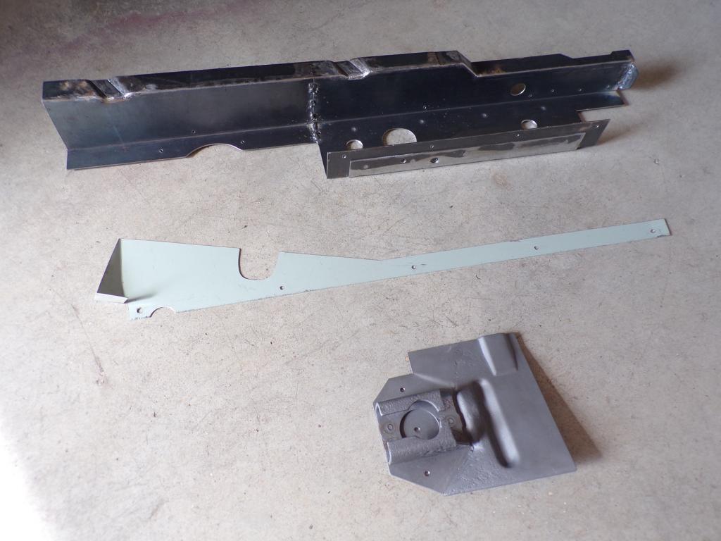

Réalisation des greffes sur mesure : longeron, plancher et support de cric .
La platine de ce dernier provient d'une épave d'horizon mais j'ai dû réaliser une retouche pour obtenir une pièce parfaitement saine -
sablage / phosphatation de l'ensemble puis soudage par points du support de cric sur la platine .
Détails du longeron avec à ses cotés la partie d'origine découpée qui a servie de modèle .
Comme pour l'autre coté, réalisation dans de la tôle de 15/10eme avec création d'un rabat latéral pour une meilleure fixation sur le longeron existant .

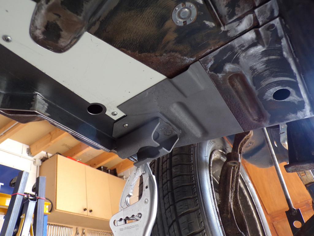

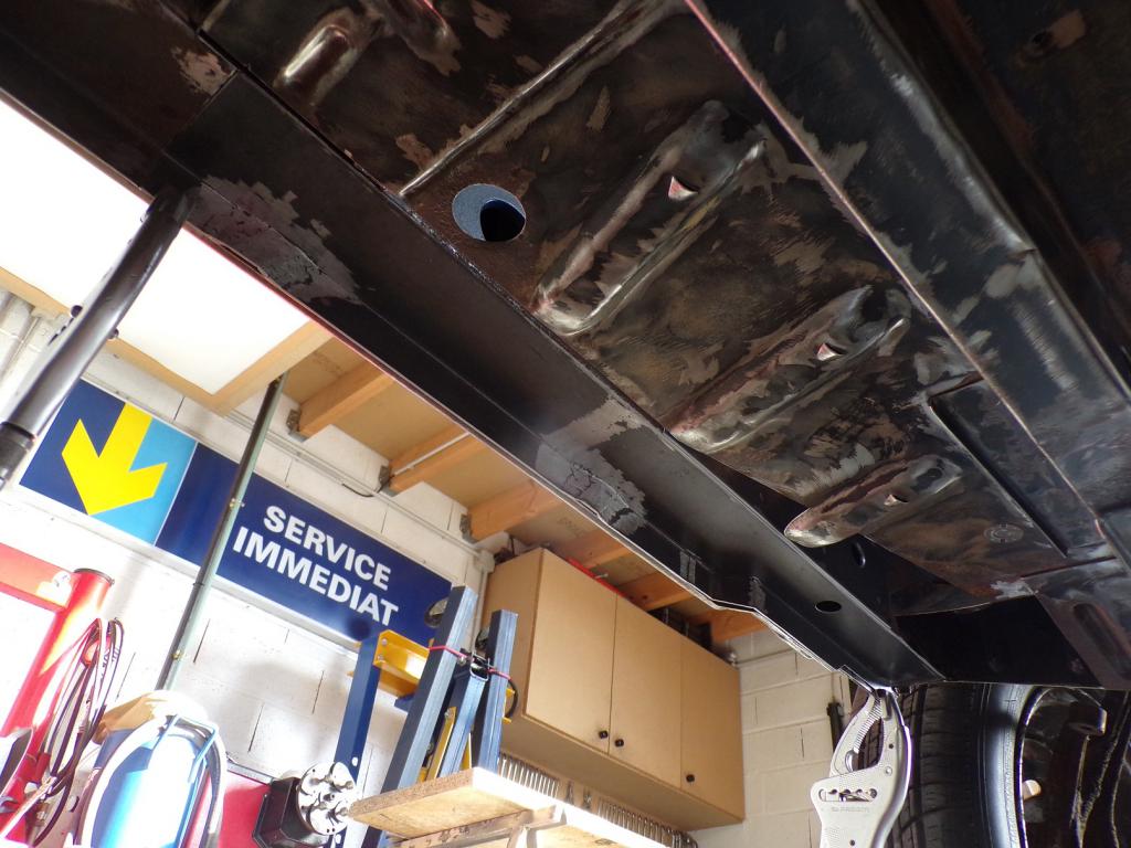

Essai à blanc des différentes pièces dans l'ordre de montage ( les vis autoforeuses servent au maintien provisoire des pièces )
Tout d'abord le longeron .
Puis le plancher .
Et pour finir, le support de cric .

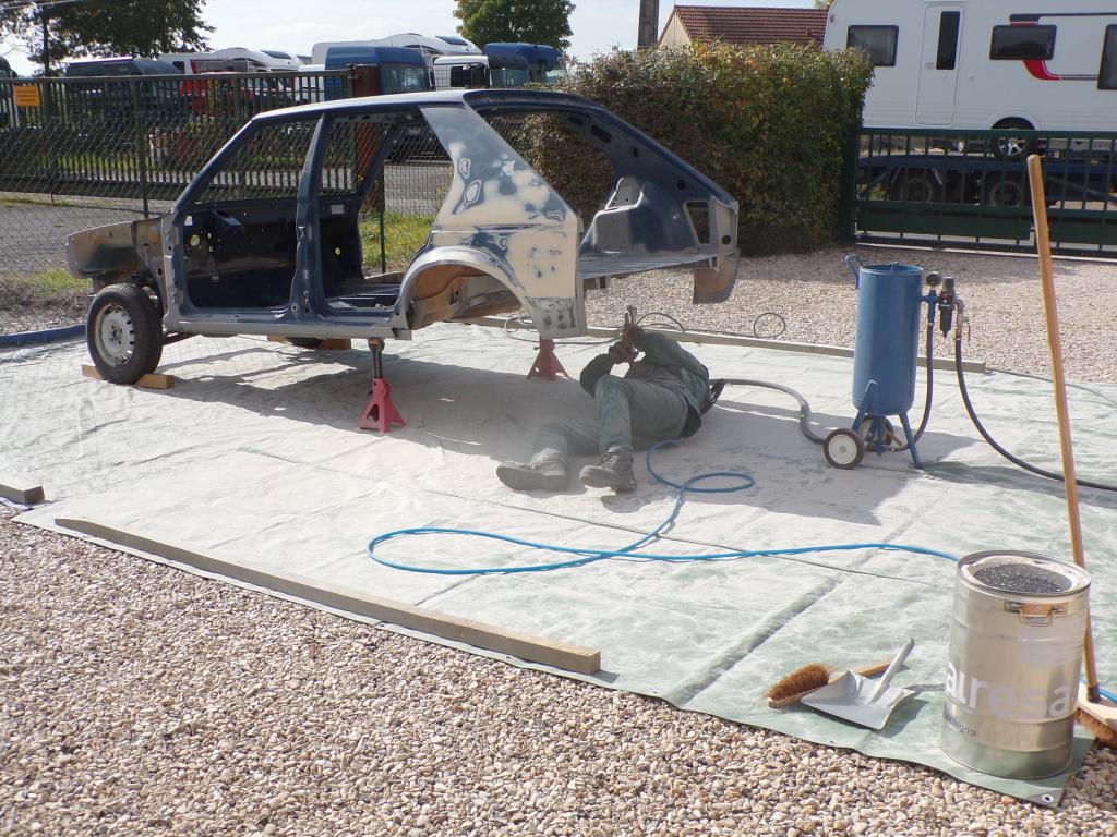

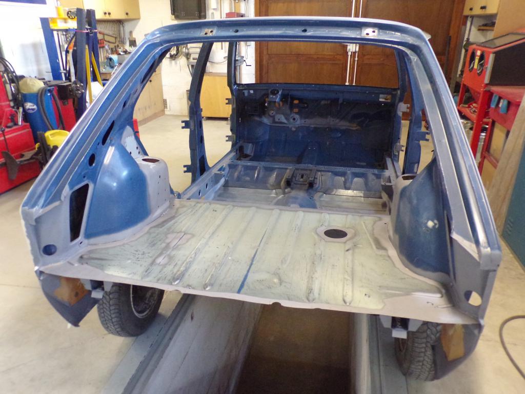

La suite :

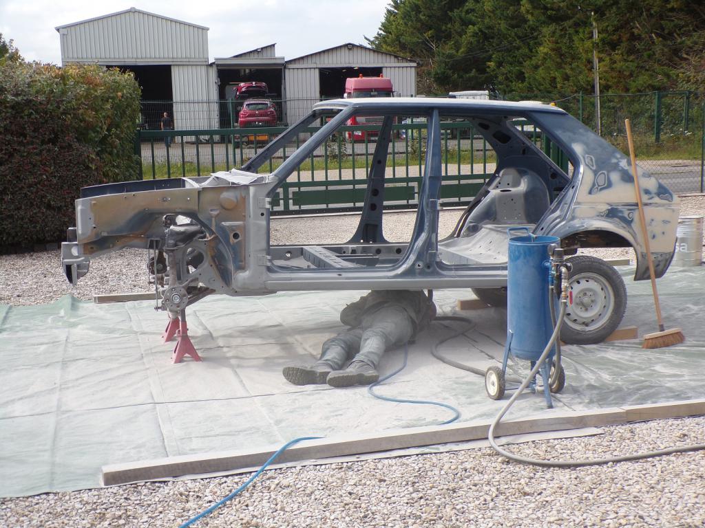

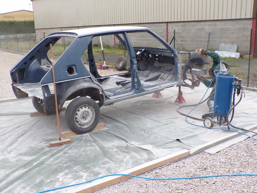

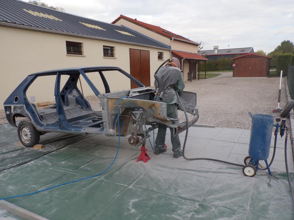

Sablage localisé de la caisse, avec néanmoins un sablage intégral dans le compartiment moteur et sur toute la surface du bas de caisse en conservant
toutefois l'antigravillon plastifié d'origine ( le sablage effectué sur ce dernier permettra une excellente accroche de l'antigravillon noir qui sera appliqué
prochainement )
Sablage du bas de caisse effectué en 2 temps :
-à l'avant : dépose des roues mais train avant ( traverses / triangles / fusées ) resté en place .
-à l'arrière dépose du train complet .
A noter que l'aile arrière gauche présentait plusieurs bosses et froissures - j'avais déjà débosselé auparavant au tas et tire clou , suivi d'un masticage
poncé au papier de verre #80 afin de rattraper les volumes .
Ici sablage en cours :

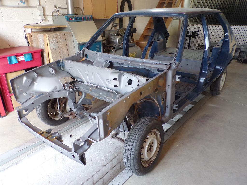

Sablage effectué - dépoussiérage intégral y compris dans tous les corps creux - application au pistolet du primaire phosphatant sur l'ensemble .
Sablage et phosphatation également sur toutes les pièces de tôlerie et les greffes ( sauf l'enveloppe d'aile arrière droite qui ne présentait aucune
trace légère d'oxydation )
