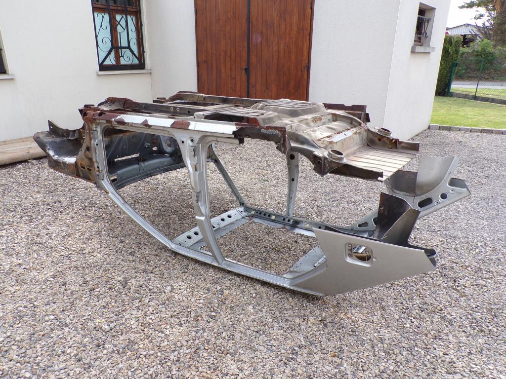

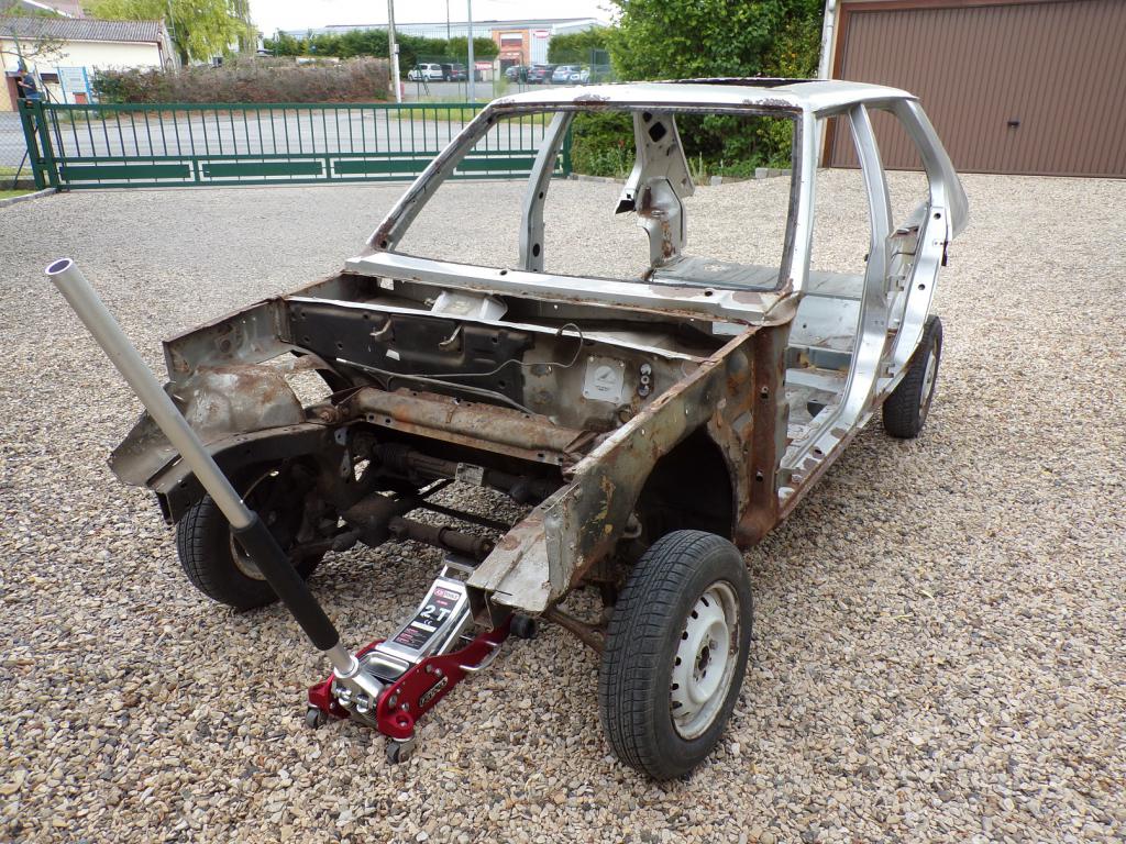

Comme indiqué au début du post, la caisse d'origine, trop corrodée et ayant déjà eu un accident, n'est pas conservée .
Elle sera remplacée par une caisse d'EX 5 essence ( que l'on avait récupérée sans CG ) malgré tout en moyen état mais + sauvable que
la GLD d'origine - d'où la récupération de la face avant qui est spécifique aux modèles diesel, ainsi que les supports de radiateur / filtre
à air et gazole / vase d'expansion .
Récupération également d'autres éléments de carrosserie qui pourront servir pour des restaurations futures .

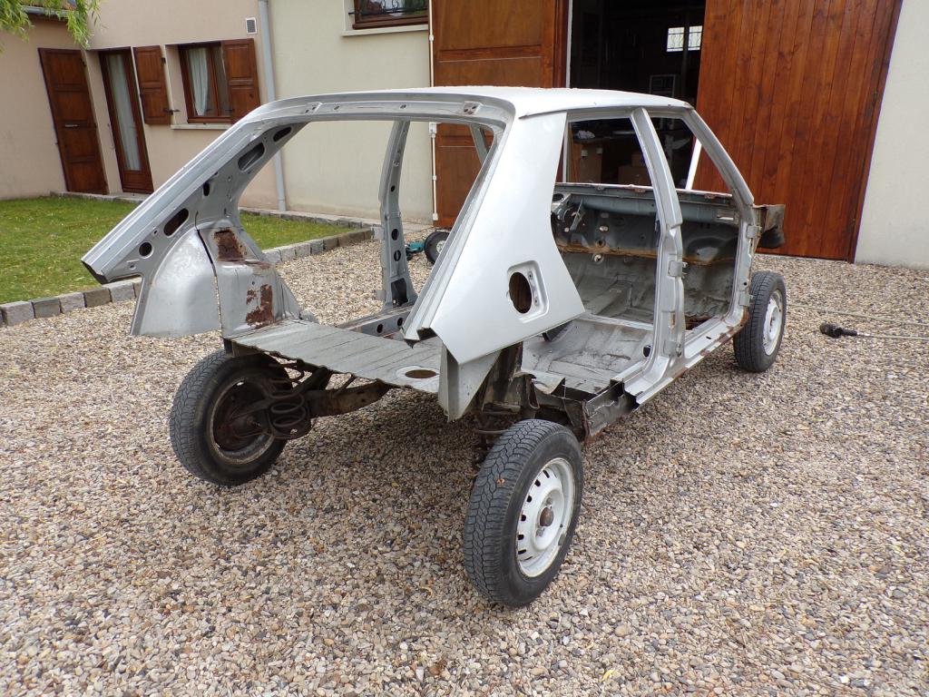

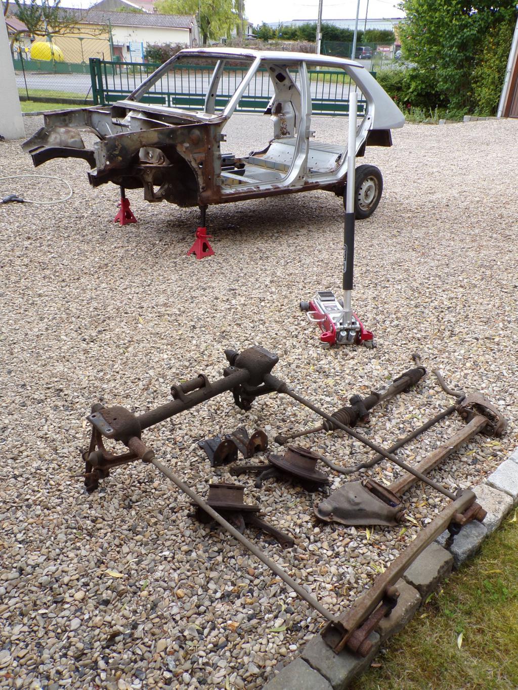

Dépose du train avant complet et de la direction .
A noter que la direction a été remplacée par un modèle assistée, déjà reconditionnée en début de restauration .

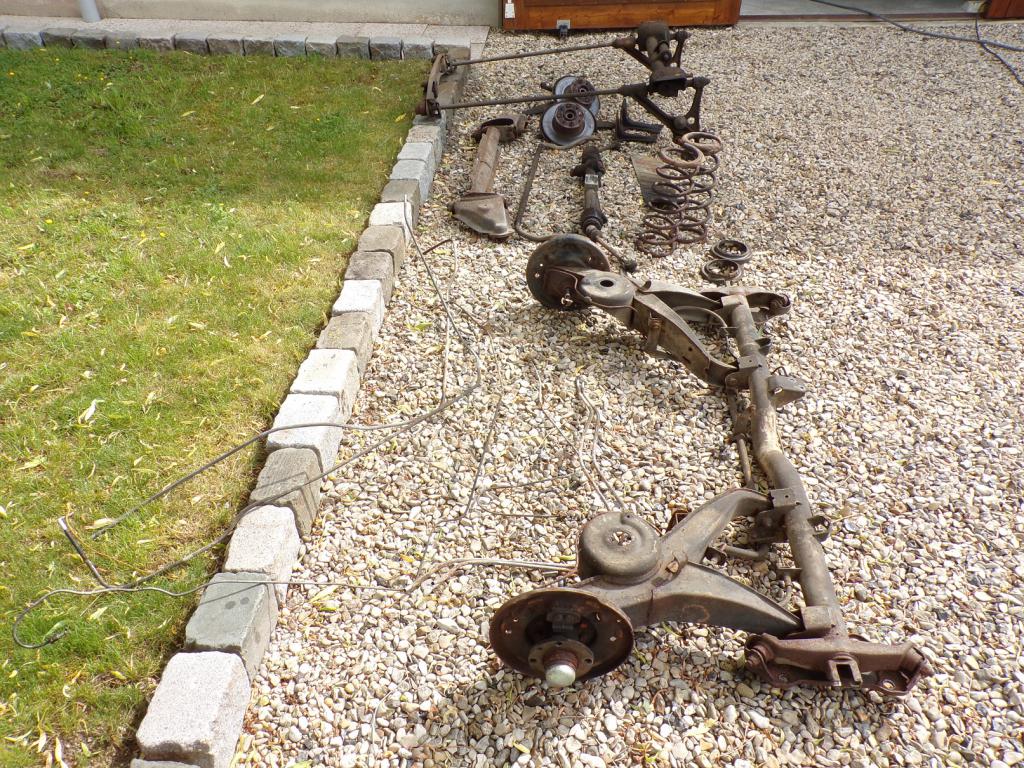

Dépose du train arrière et des tuyaux de gazole et de frein .
Récupération de l'ensemble des clips, écrous cages et derniers accessoires - élimination de la caisse par un ferrailleur .
Pour info, c'est la 15eme Talbot qui est ainsi démontée intégralement chez nous ( sans compter celles dépouillées dans les casses )
Vue sur l'ensemble des pièces de carrosserie récupérées sur la caisse ( comme dit auparavant, certaines pièces serviront pour la GLD, le
reste est nettoyé et dépointé pour enfin être rangé dans notre stock )

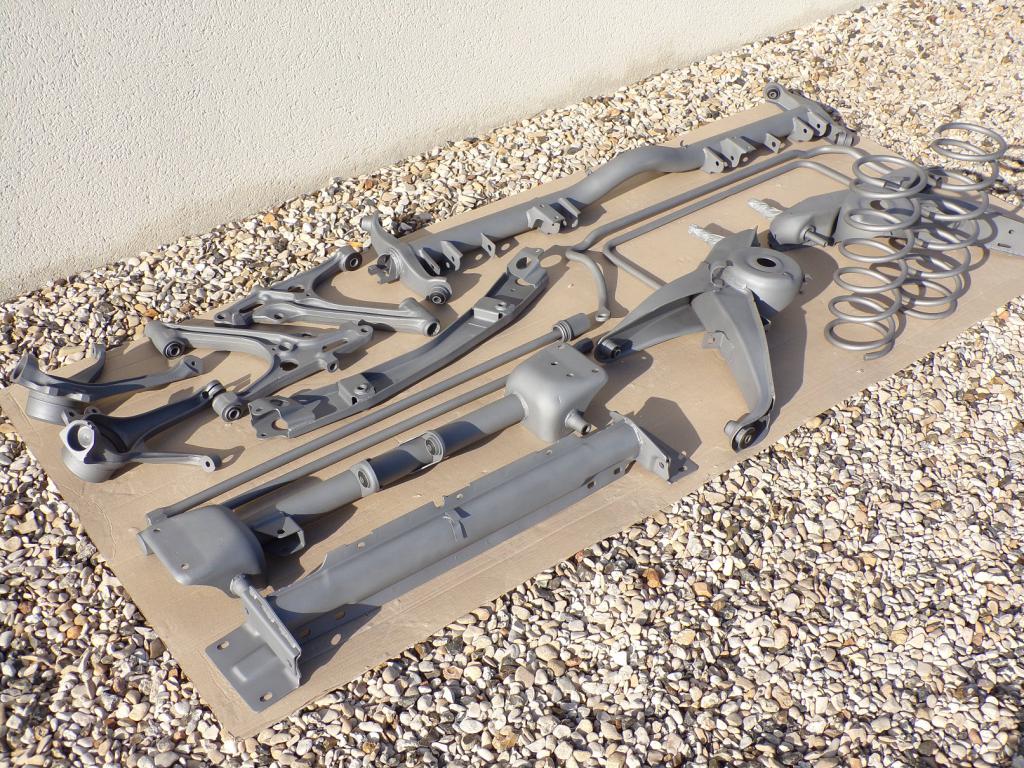

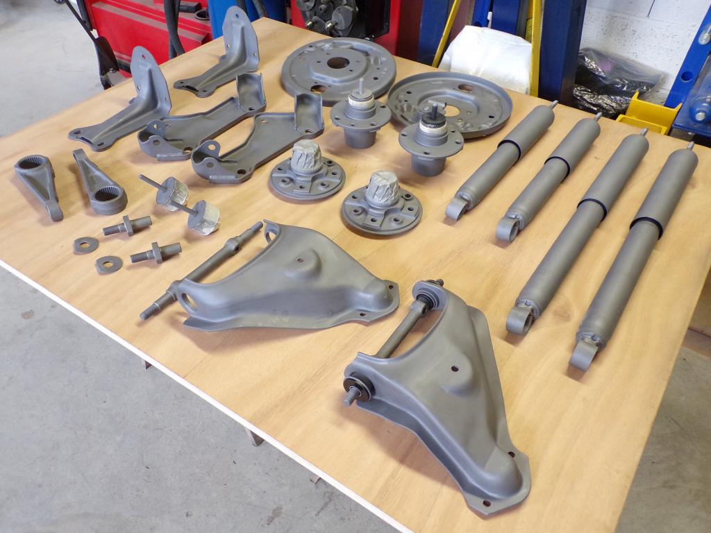

Sablage des grosses pièces des trains roulant à l'extérieur avec la sableuse à pression .
Application au pistolet du primaire phosphatant sur l'ensemble des pièces .
Sablage du reste des pièces à la cabine à manche, puis phosphatation de l'ensemble .

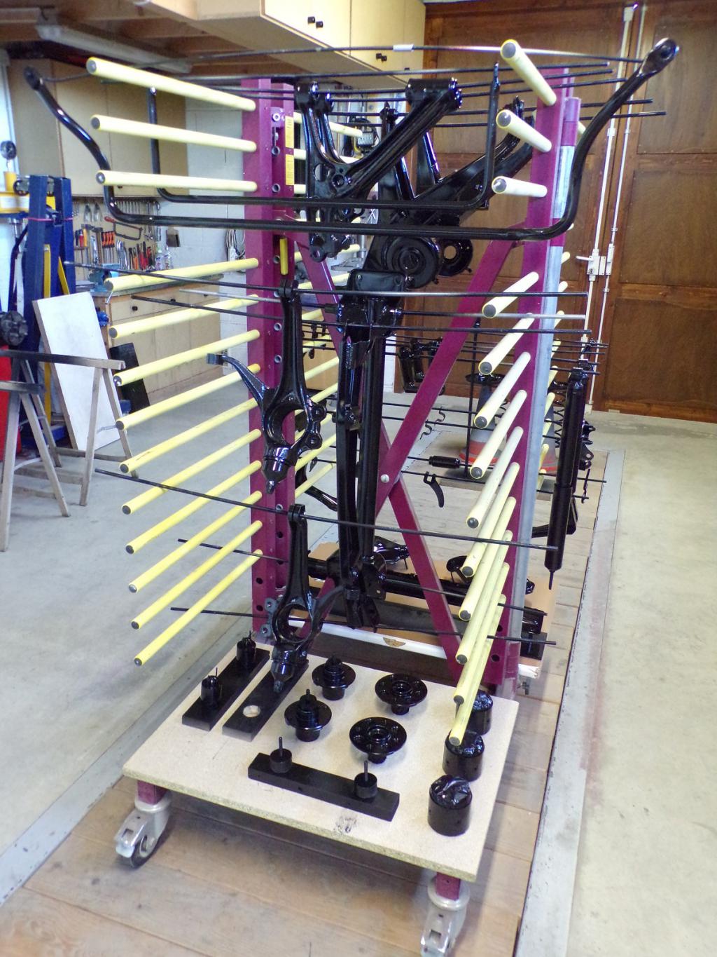

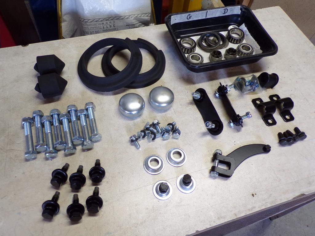

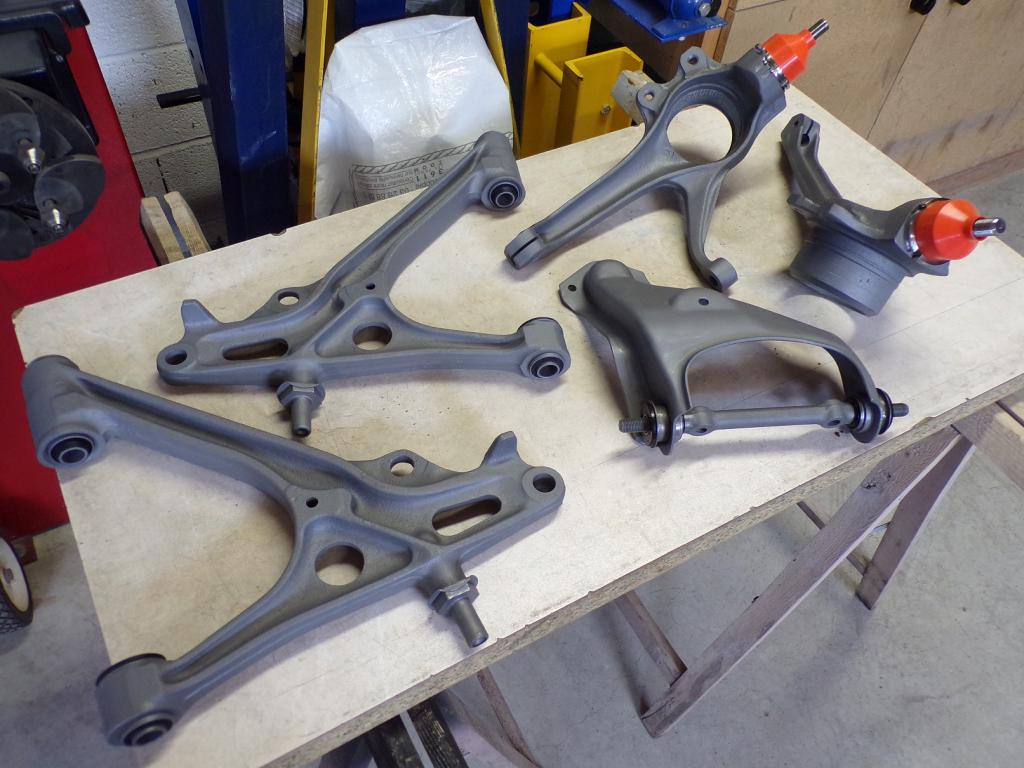

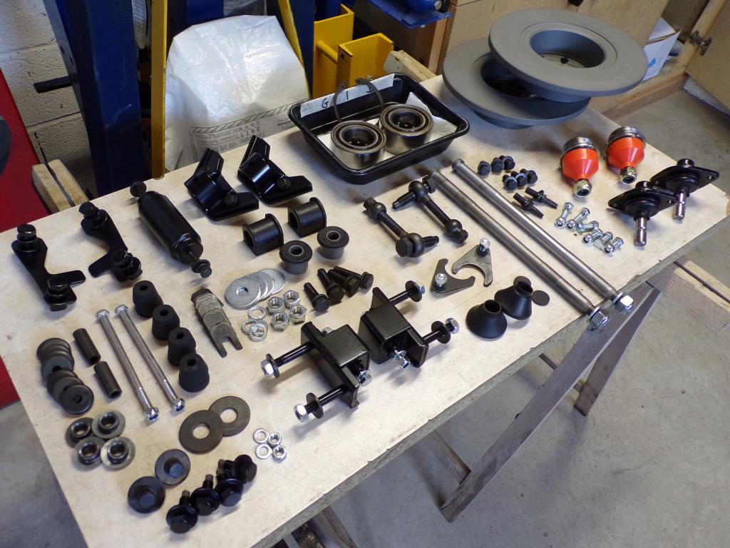

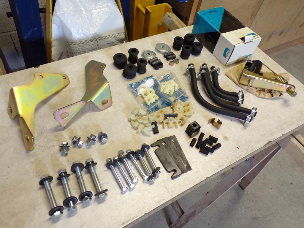

Reconditionnement des accessoires du train avant avec remplacement des disques de frein - rotules de suspension inférieures et supérieurs -
silentblocs de barre stabilisatrice - silentblocs et rondelles nylon des tirants de barre stab. - les 2 silentblocs du triangle supérieur droit - ainsi
que la plupart de la visserie par du neuf .
Paliers de barre stab. - tasseaux de traverse d'ancrage des barres de torsion - brides de fixation de traverse inférieure ... - ainsi que certaines
vis de fixation déjà sablés / phosphatés et peints en noir antirouille bi couche au pistolet .
Le reste de la visserie - rondelles des tirants de barre stab. - vis de réglage et fourchettes des barres de torsion ... sont sablés / brunissage Restom .

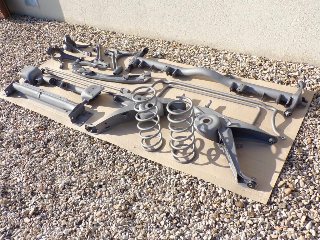

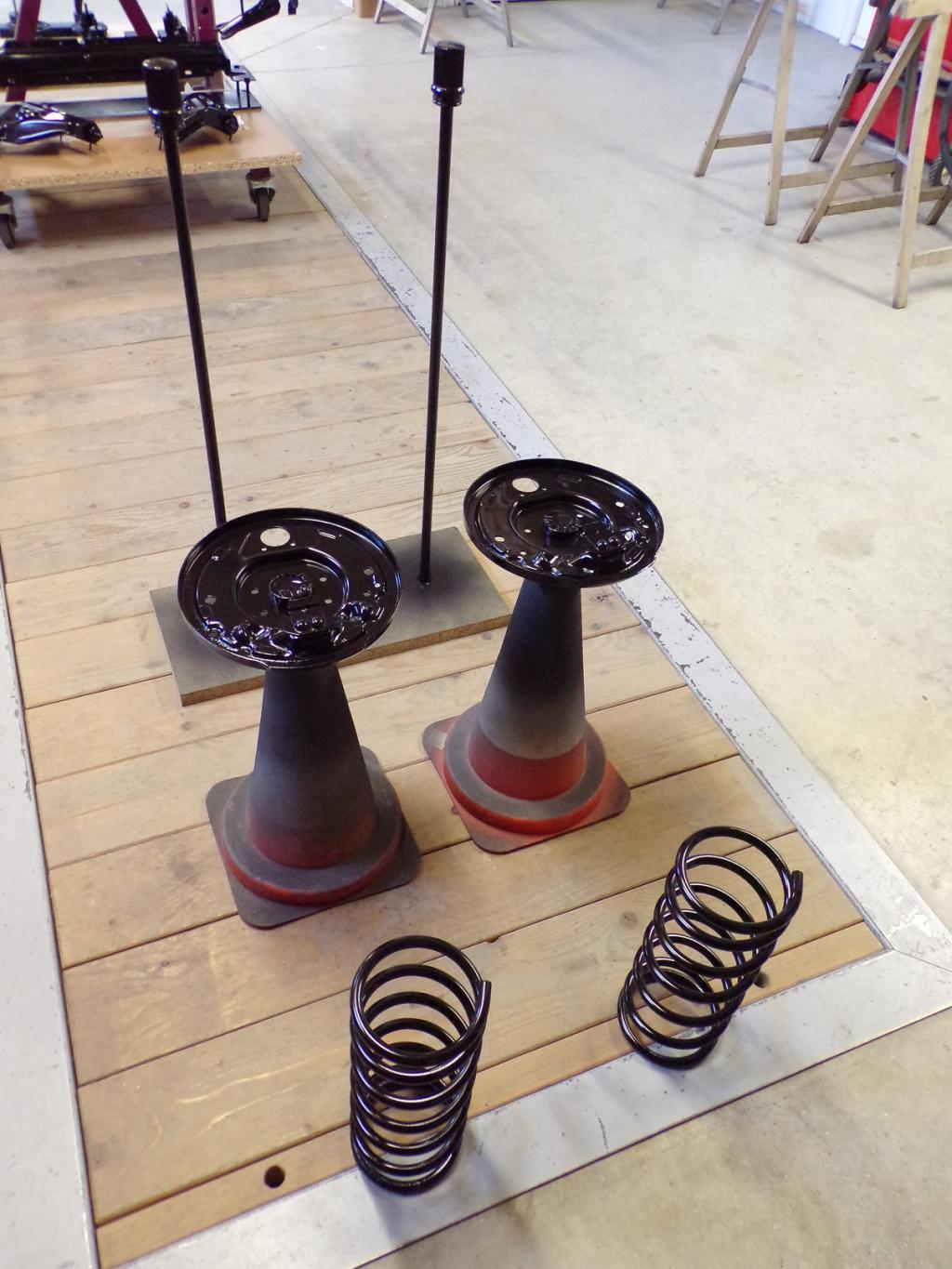

Reconditionnement des accessoires du train arrière avec remplacement des silentblocs de barre stab. et des joints spi de moyeux par du neuf .
Sablage des pièces caoutchouc ( butées de talonnage et coupelles supérieures des ressorts )
Paliers et tirants de barre stab. - levier de compensateur - ainsi que certaines vis de fixation déjà sablés / phosphatés et peints en noir antirouille
Le reste de la visserie est soit neuve, soit brunie - zingage blanc des bouchons de moyeu et rondelles de fixation inférieur des amortisseurs .
Reconditionnement des derniers accessoires avec bichromatage des 2 équerres de renfort de traverse supérieure du train avant ( remplacement
de ses vis de fixation ainsi que celles des équerres de support de direction )
Compensateur de freinage et certains clips de maintien ( tuyaux de frein et gazole ) remplacés par du neuf également .

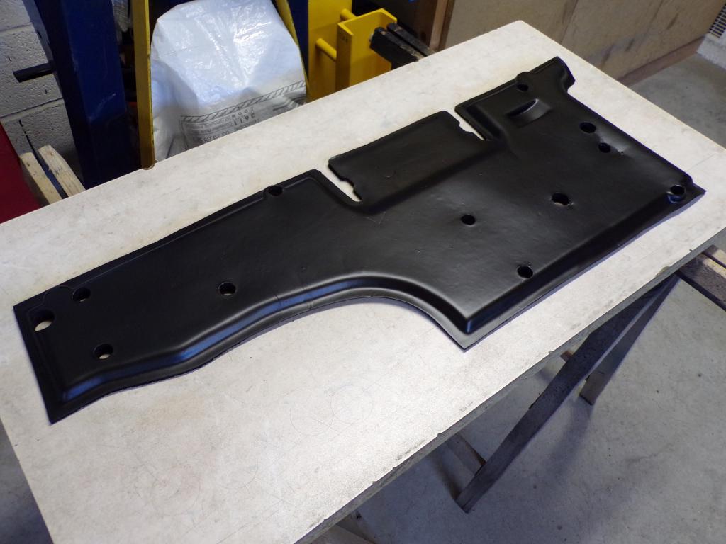

Il reste le panneau isolant coté compartiment moteur qui n'a pu être retiré qu'après dépose du train avant et des tuyaux de gazole et de frein .
Dégraissage de celui ci puis application d'une couche de peinture noire sur l'ensemble afin d'harmoniser la teinte .
Réassemblage de certaines pièces du train AV avant mise en peinture : rotules inférieures de suspension sur fusées, manchons pour fixation
amortisseurs sur triangles inférieurs, silentblocs avec mise en place de l'axe sur triangle supérieur droit .

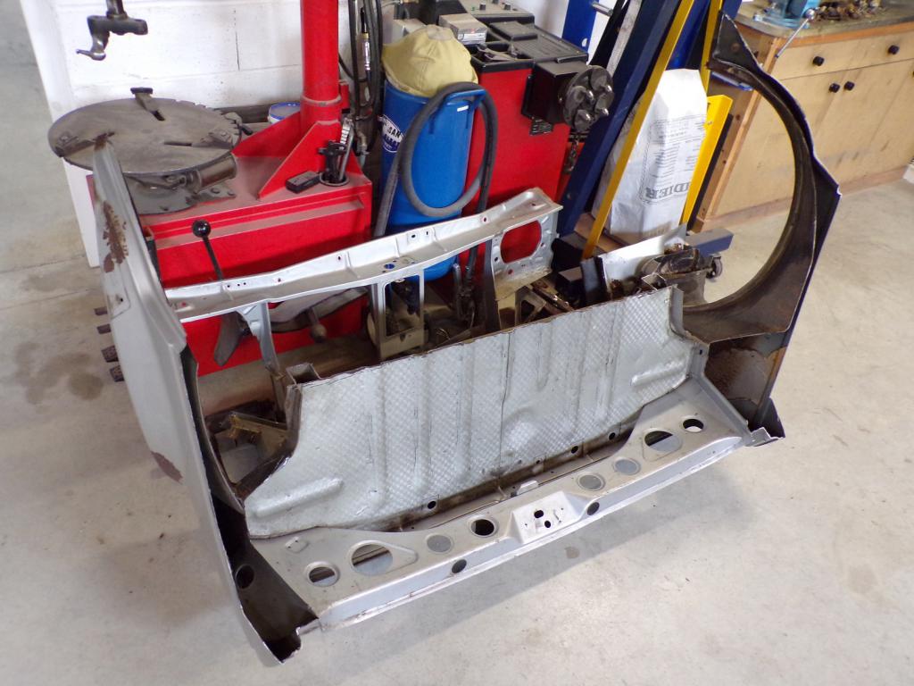

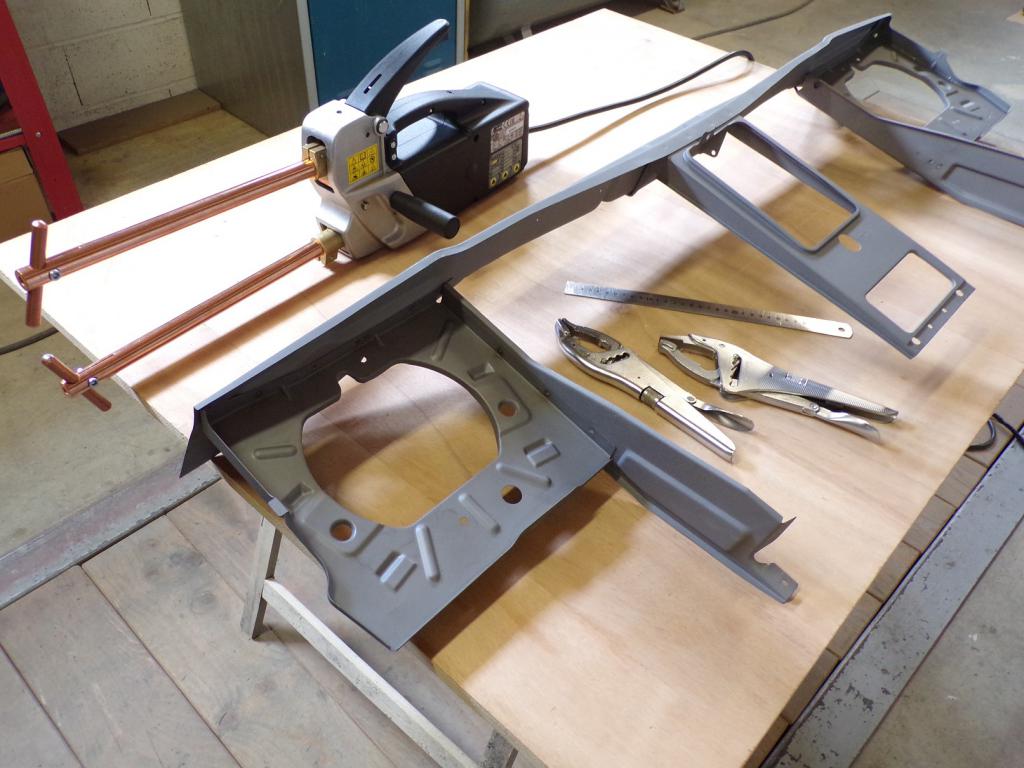

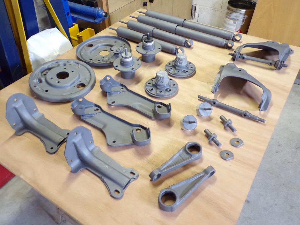

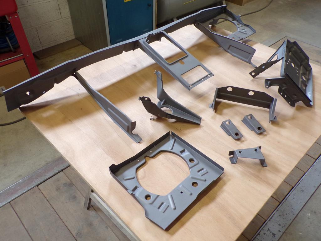

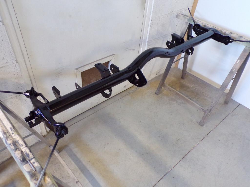

Dépointage puis sablage / phosphatation des différents éléments de carrosserie spécifiques aux Horizon diesel : supports de radiateur, filtre à
air et gazole, vase d'expansion, plaque de batterie - ainsi que la face avant - la platine de phare droit étant irrécupérable, elle est remplacée
par une neuve ( néanmoins sablée / phosphatée également )
Soudage par point de la platine de phare droit sur la face avant .

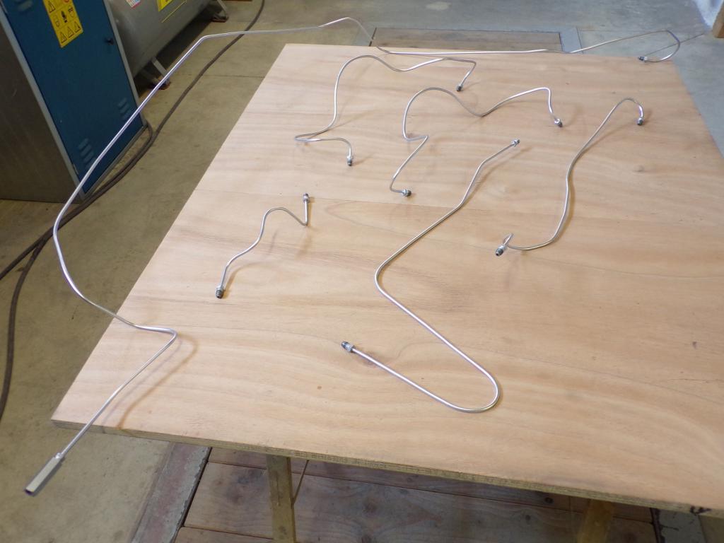

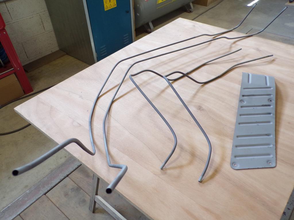

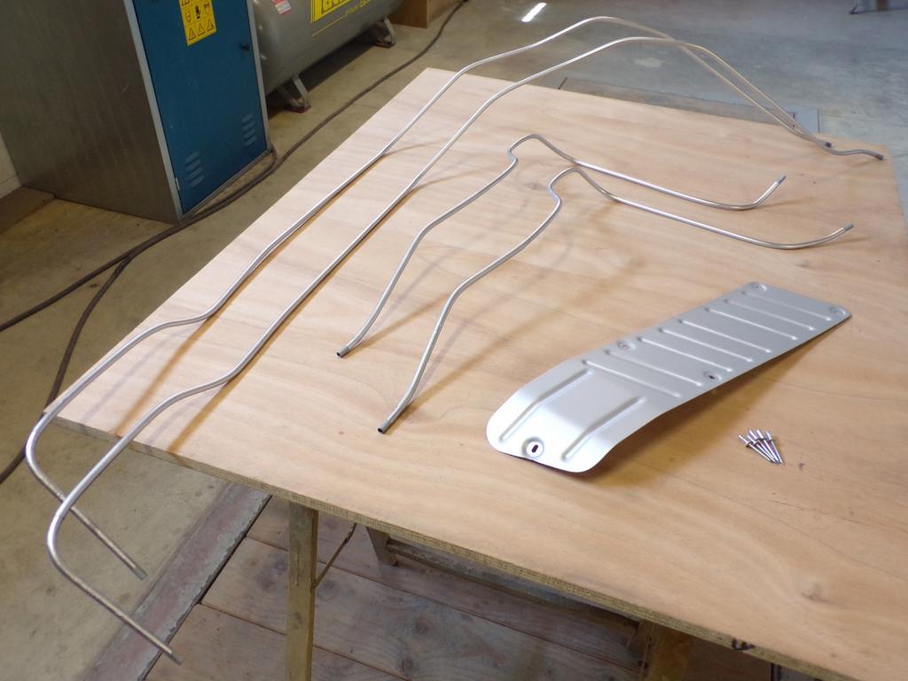

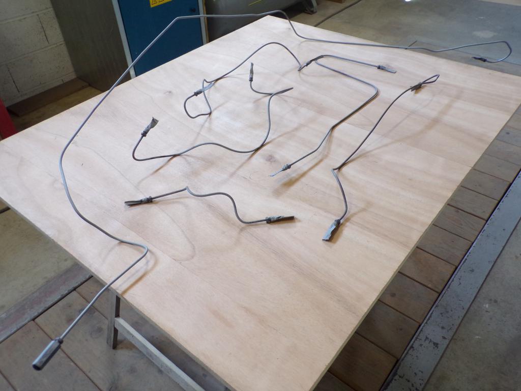

Rinçage puis sablage / phosphatation des canalisations de frein .
Même opération pour les tuyaux de gazole, ainsi que la tôle pare chaleur située entre le plancher et le tube primaire d'échappement .
Galvanisation à froid sur l'ensemble de la tuyauterie .
Sur la tôle pare chaleur, application au pistolet de 2 fines couches de peinture gris alu haute température ( MOTORPEINT PMV 3030 diluée à 10 %
de chez Restom ) sur les 2 faces .

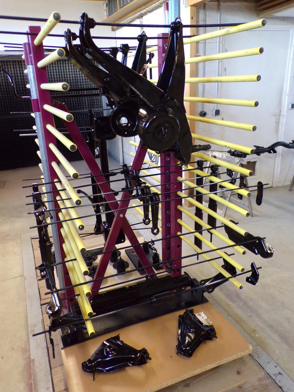

Application au pistolet de 2 couches de peinture noire satinée antirouille ( Steloxine TRIMETAL ) à 24 heures d'intervalle, sur l'ensemble des
pièces des trains roulants - certaines pièces n'appartiennent pas à la restauration en cours, elles seront entreposées dans notre stock pour des
futures restaurations ( c'est pour de la pièce d'avance )
Ici peinture en cours de séchage .
