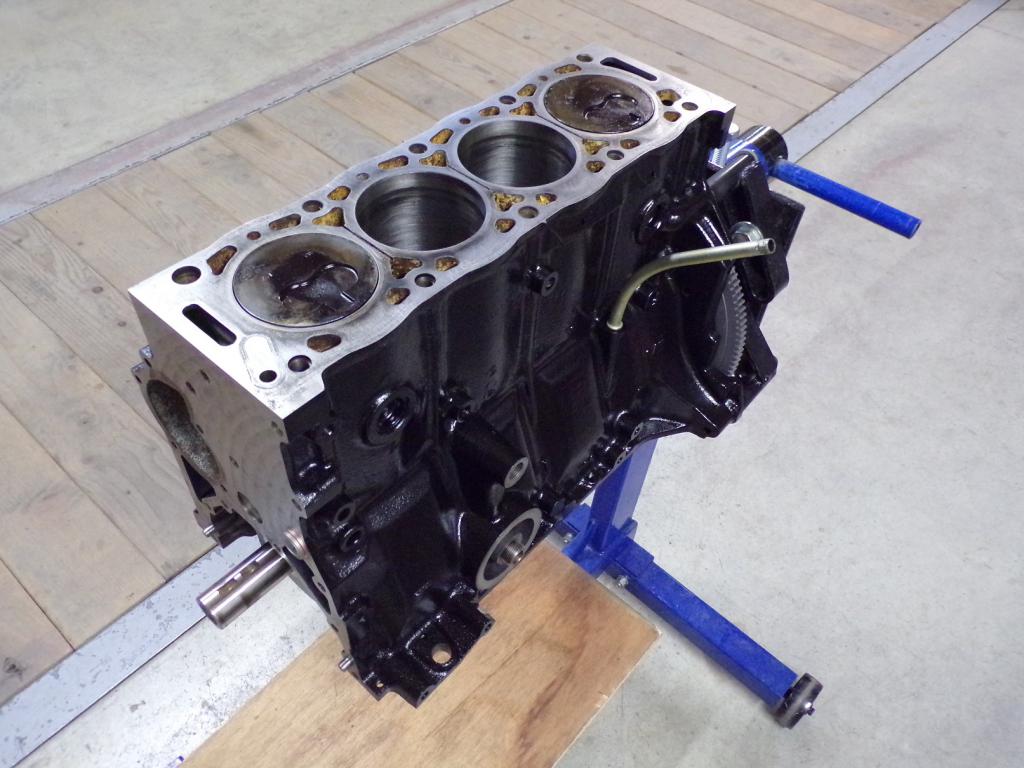

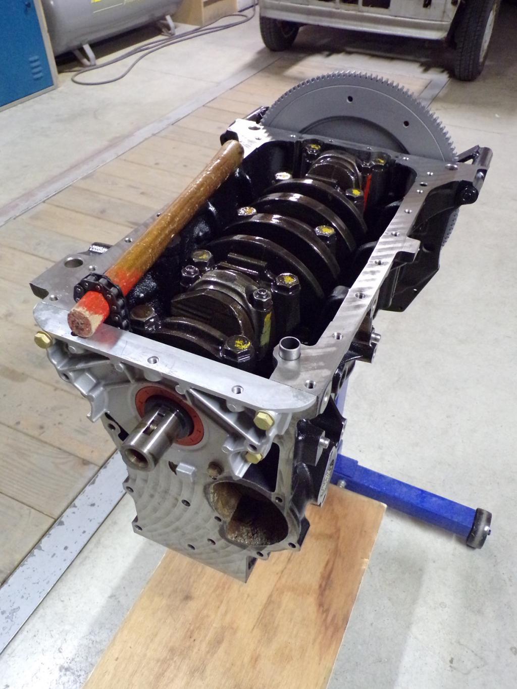

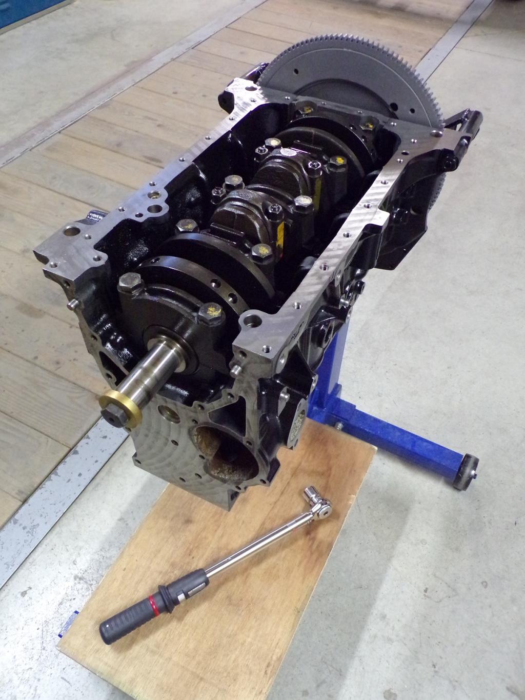

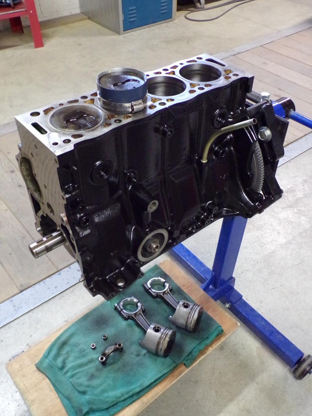

Montage des ensembles bielles - pistons dans le bloc cylindre en tierçant les segments . Evidemment, les coussinets neufs ont été mis
en place pendant cette opération .
J'ai dû improviser la fabrication d'un outil approprié pour le serrage des segments, car la commande d'un outil FACOM dans une
boutique en ligne traine depuis quelques semaines - je vais peut être recevoir l'outil à la st Glin Glin Mr. Green
Serrage des écrous des chapeaux de bielles, puis contrôle du couple de rotation de l'équipage mobile à la clé dynamométrique
( pour cela, j'utilise la vis de poulie coté distribution ) : valeurs OK .

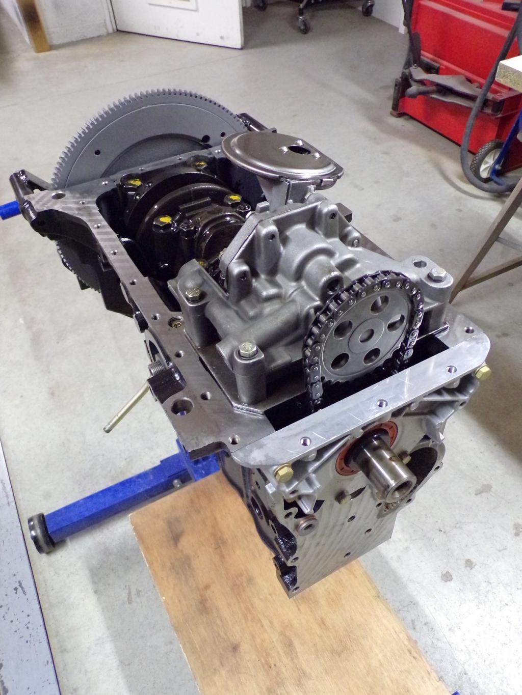

Mise en place du pignon de pompe à huile équipé de sa chaîne, puis fixation de la plaque de fermeture .
Fixation de la pompe à huile .

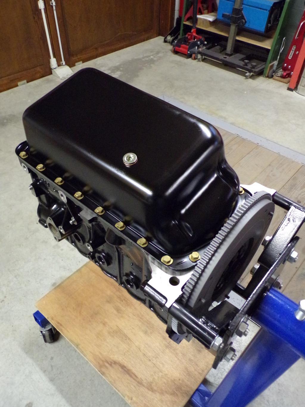

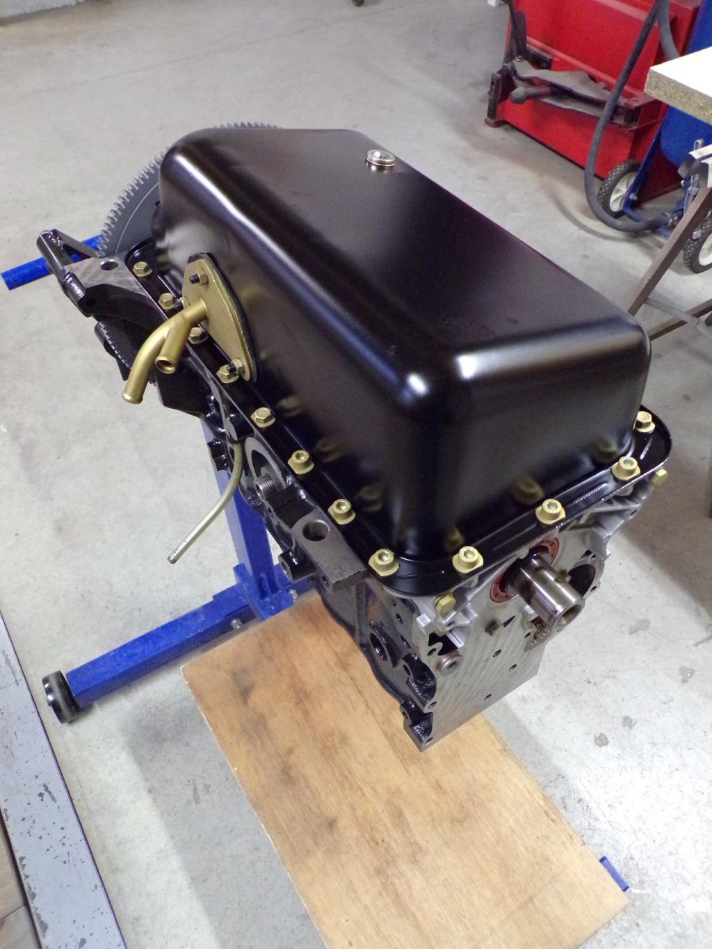

Fixation du bac à huile équipé de son bouchon, puis de la bride de retour d'huile .

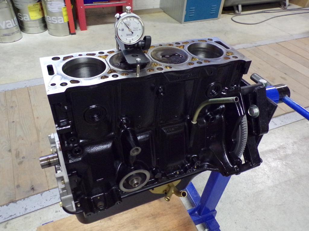

Contrôle du dépassement des pistons pour détermination de l'épaisseur du joint de culasse . Valeurs d'écart entre les pistons OK .
Préparation de la culasse avec son joint approprié . Remplacement des vis de culasse et des rondelles par des neuves .
Fixation de la culasse sur le bloc cylindre .

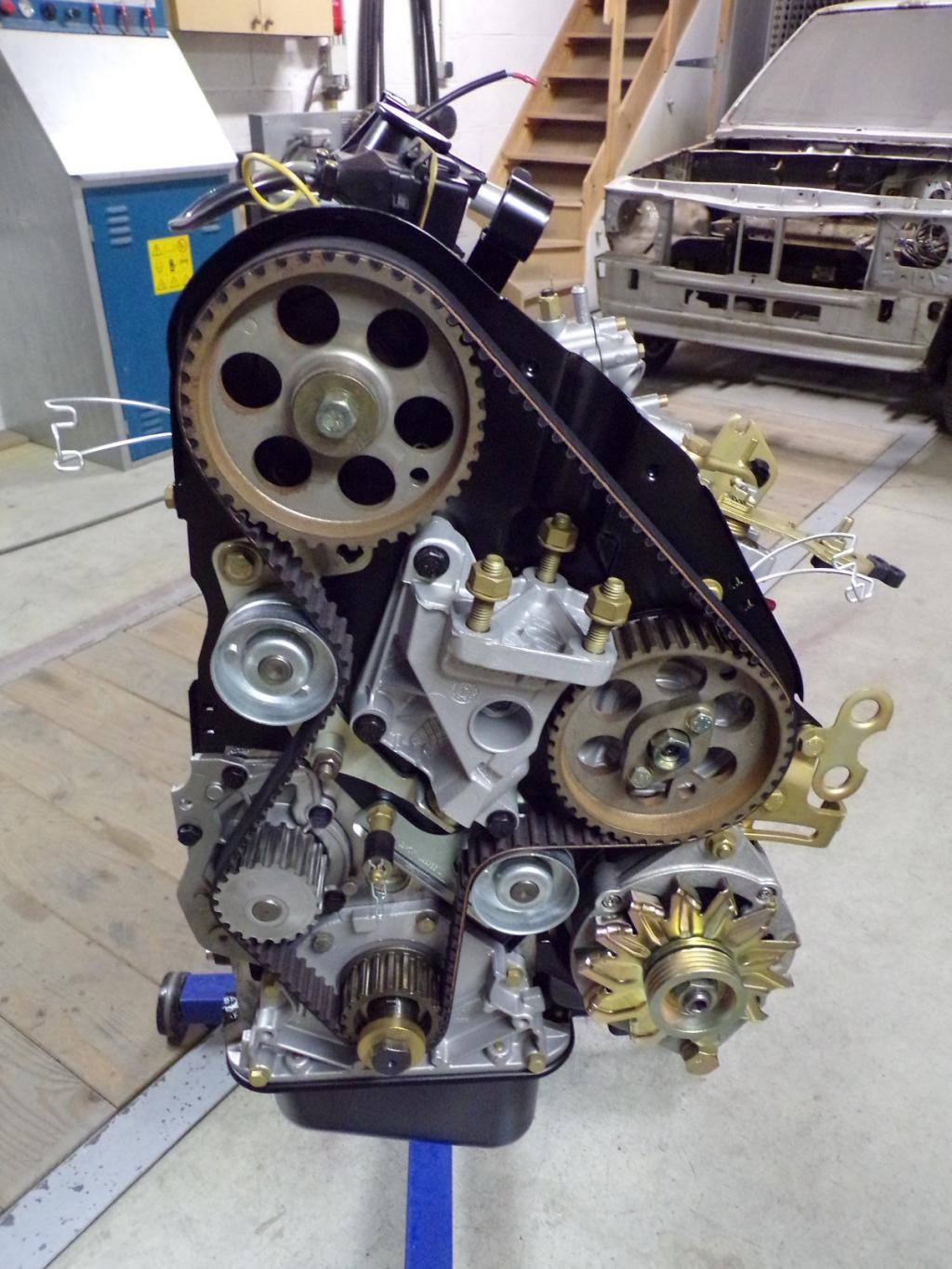

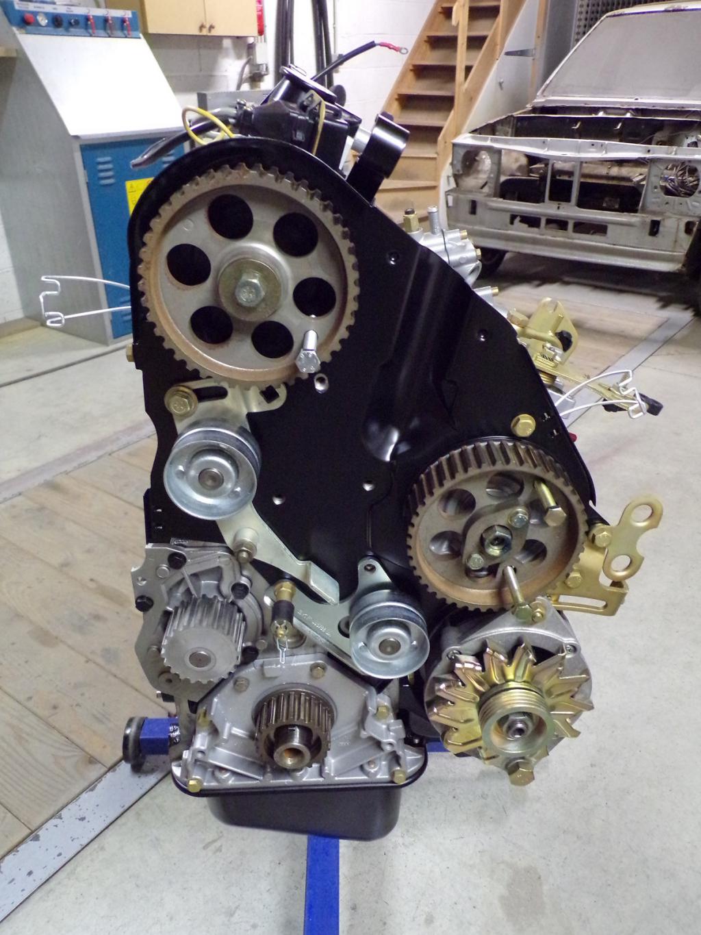

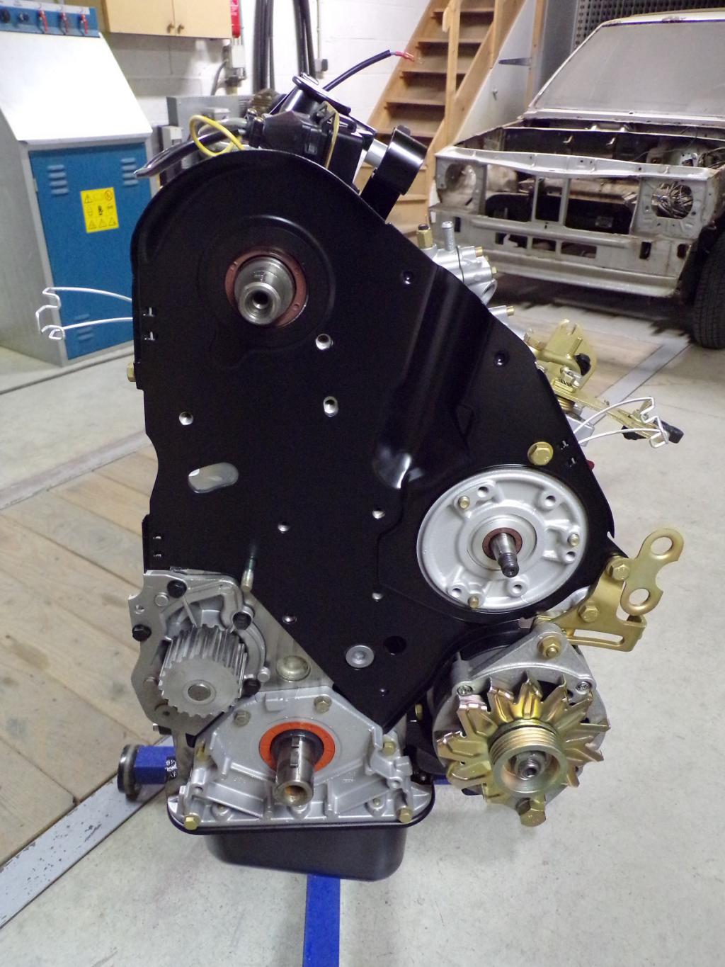

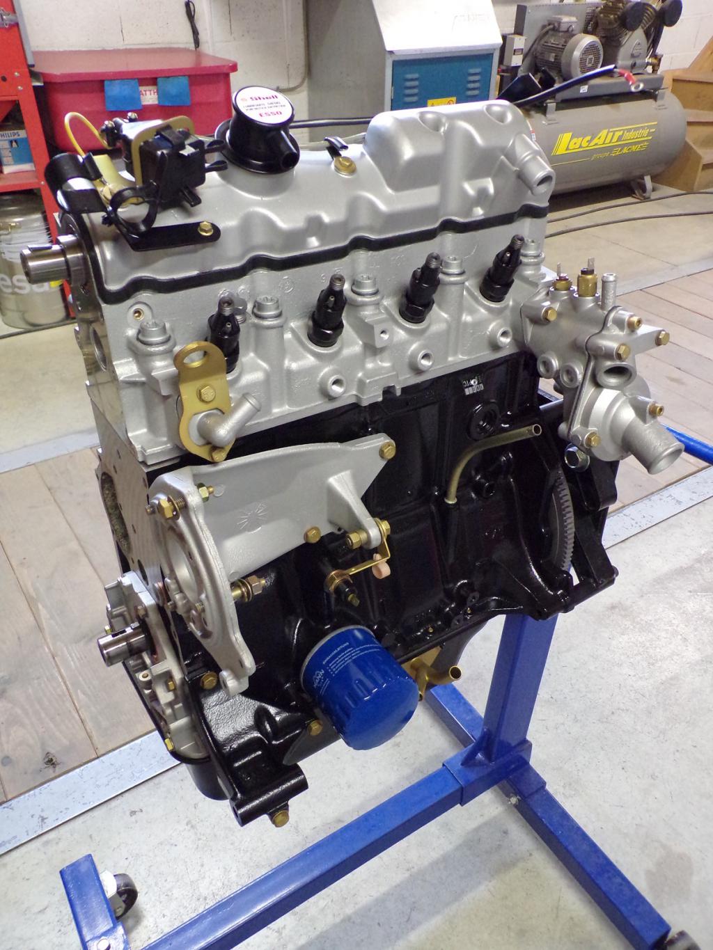

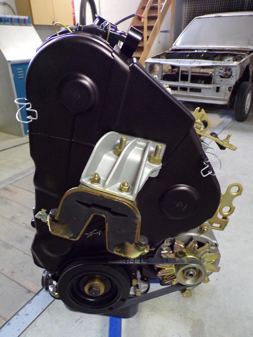

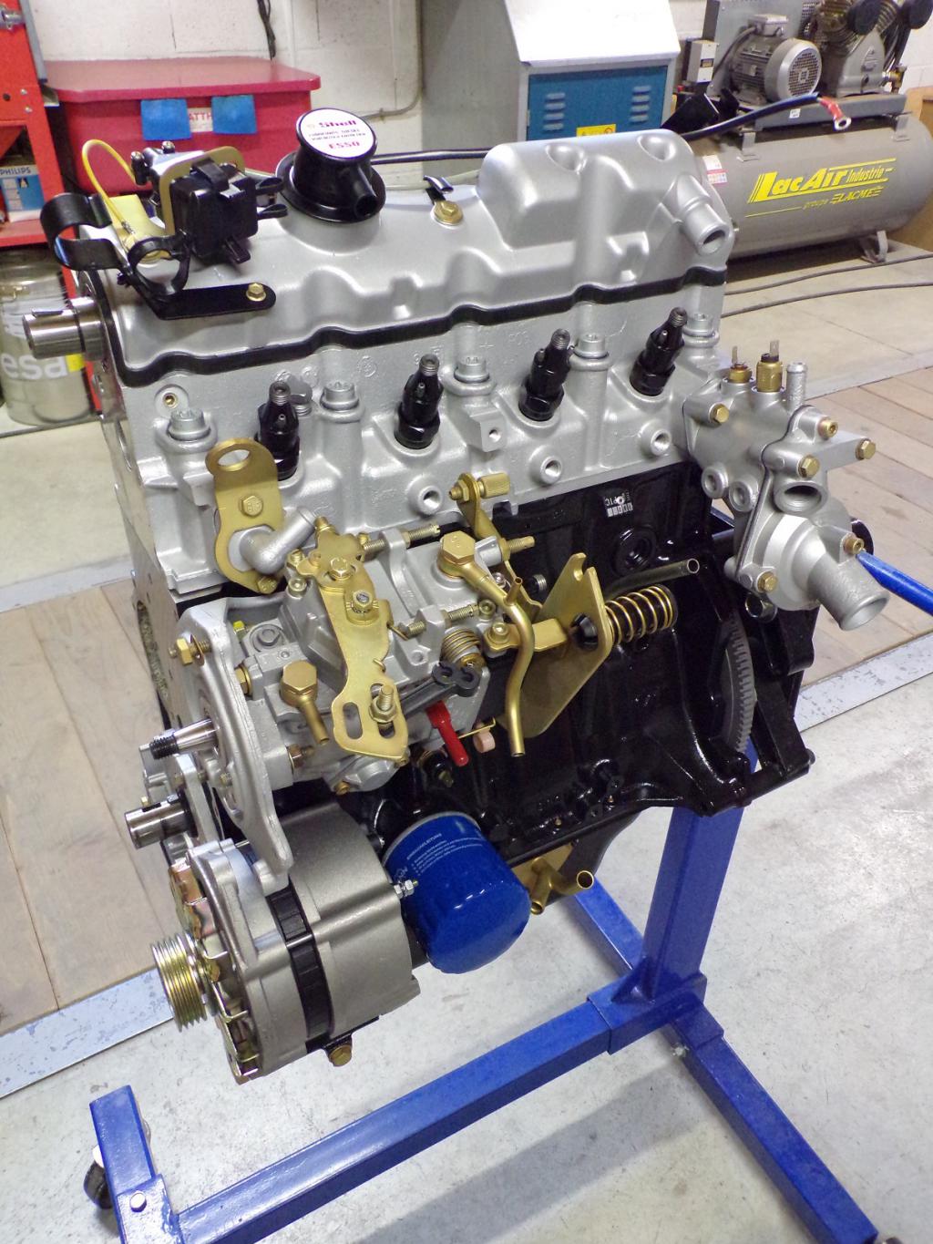

Remontage des pièces suivantes sur le moteur :
Sur culasse : couvre culasse avec ses accessoires ( bouchon, prise diagnostique, supports durits ... ), injecteurs, patte de levage
droite, boîtier de thermostat .
Sur bloc : supports de pompe d'injection et d'alternateur, sonde de pression d'huile, filtre à huile, plaque signalétique .
La pompe d'injection, l'alternateur .

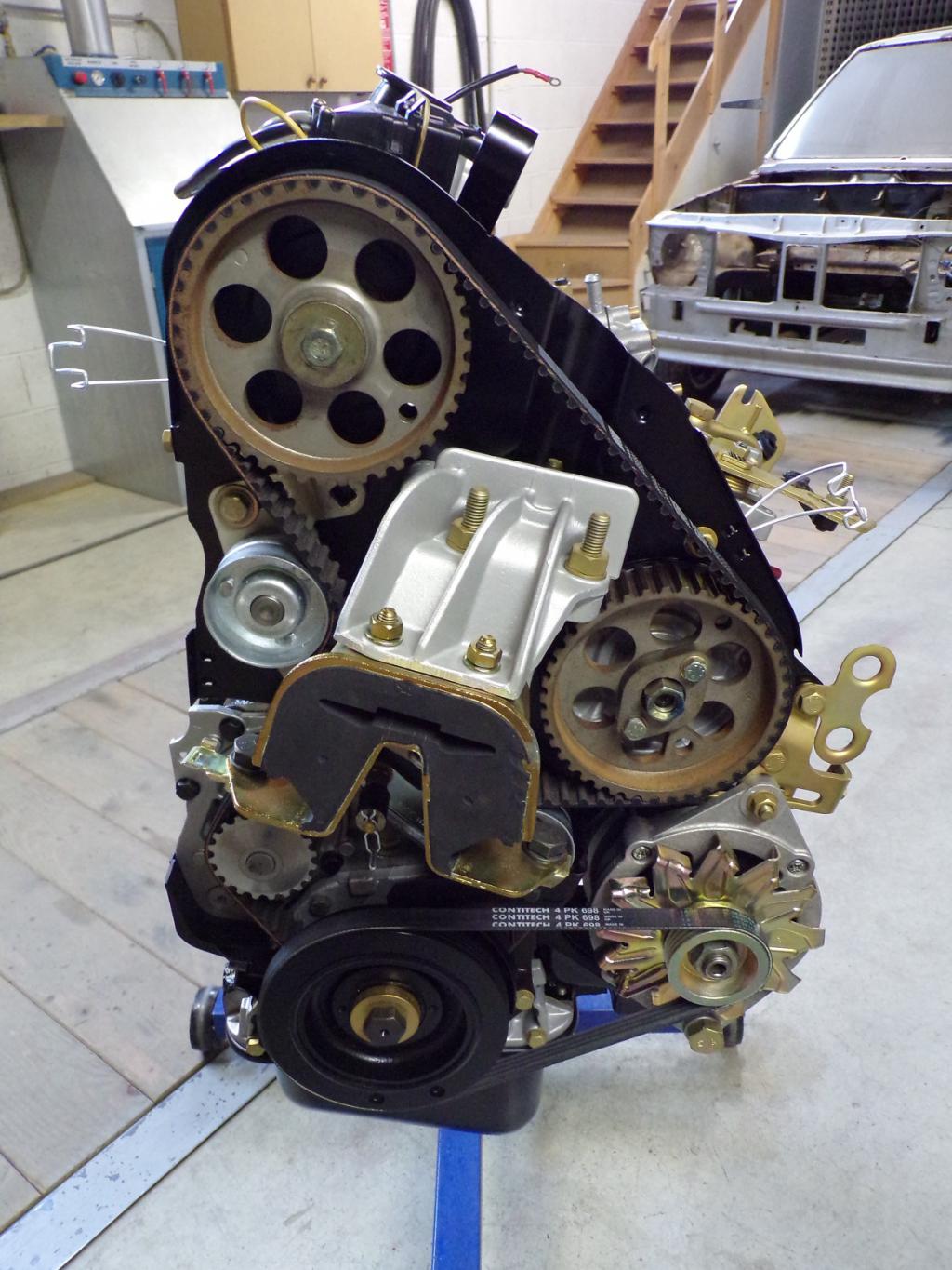

La pompe à eau, la tôle de distribution, le tendeur d'alternateur .
Les pignons et les galets de distribution - pigeage des pignons et du volant moteur .
Le support tendeur, puis la courroie de distribution . Dépose des tiges de pigeage .
Le support moteur droit, le carter plastique inférieur, la poulie de vilebrequin ( lors du serrage de la vis de celle ci, utilisation du secteur
cranté pour bloquer le volant moteur ), mise en place de la courroie avec tension de l'alternateur .
Clipsage des carters plastique de distribution ( en 3 parties )
La suite du remontage prochainement Wink
