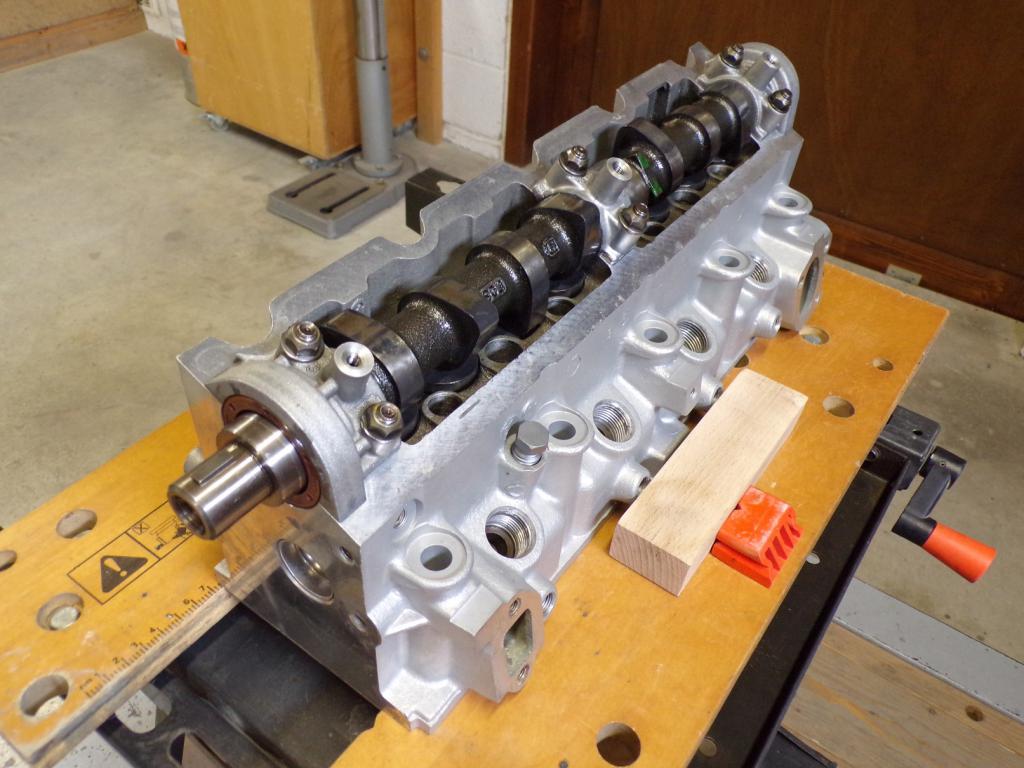

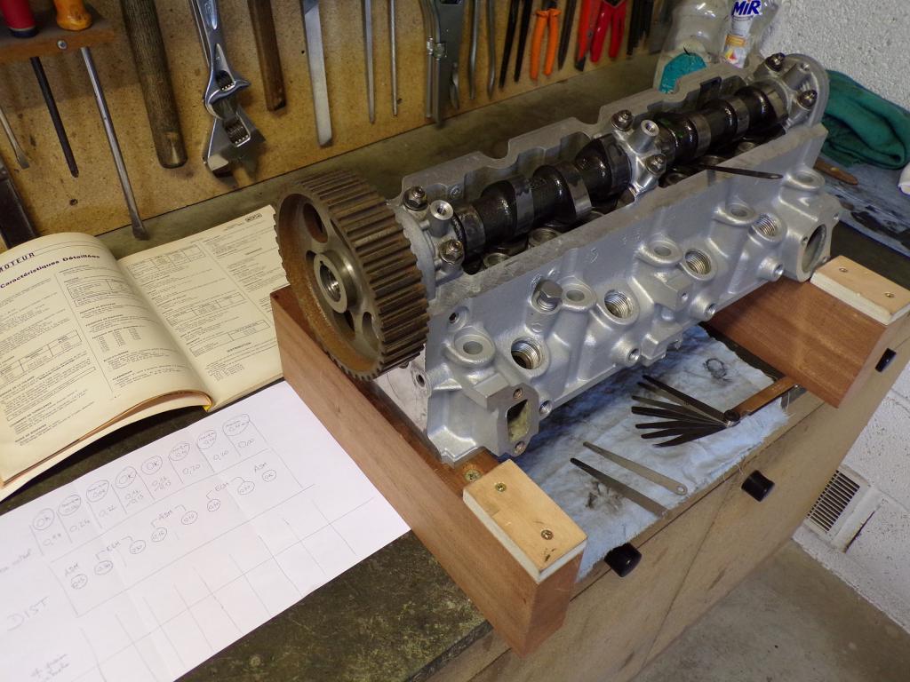

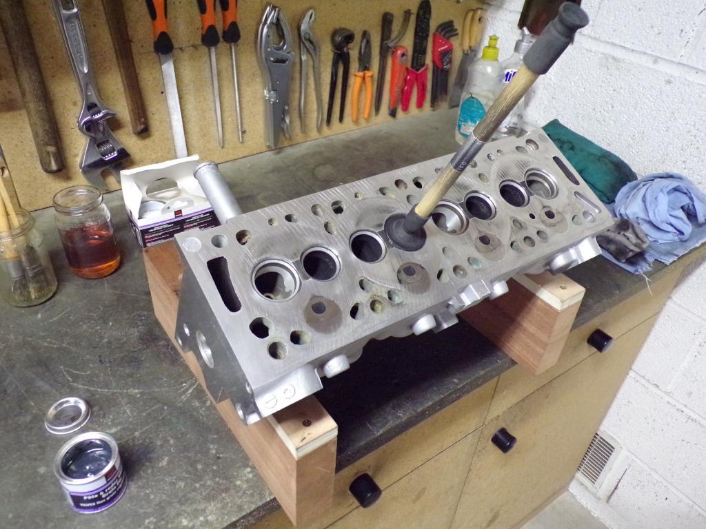

Rodage des soupapes à la pâte à roder - ici 2eme passe en finition .
Remontage des soupapes - ressorts - coupelles - grains de réglage .
Contrairement aux autres modèles que nous connaissons, les culasses des moteurs diesel XUD9 ne possèdent pas de joints de
queue de soupape ( après vérification, c'est apparemment jusqu'en 92 ) donc simple vérification des guides de soupape .

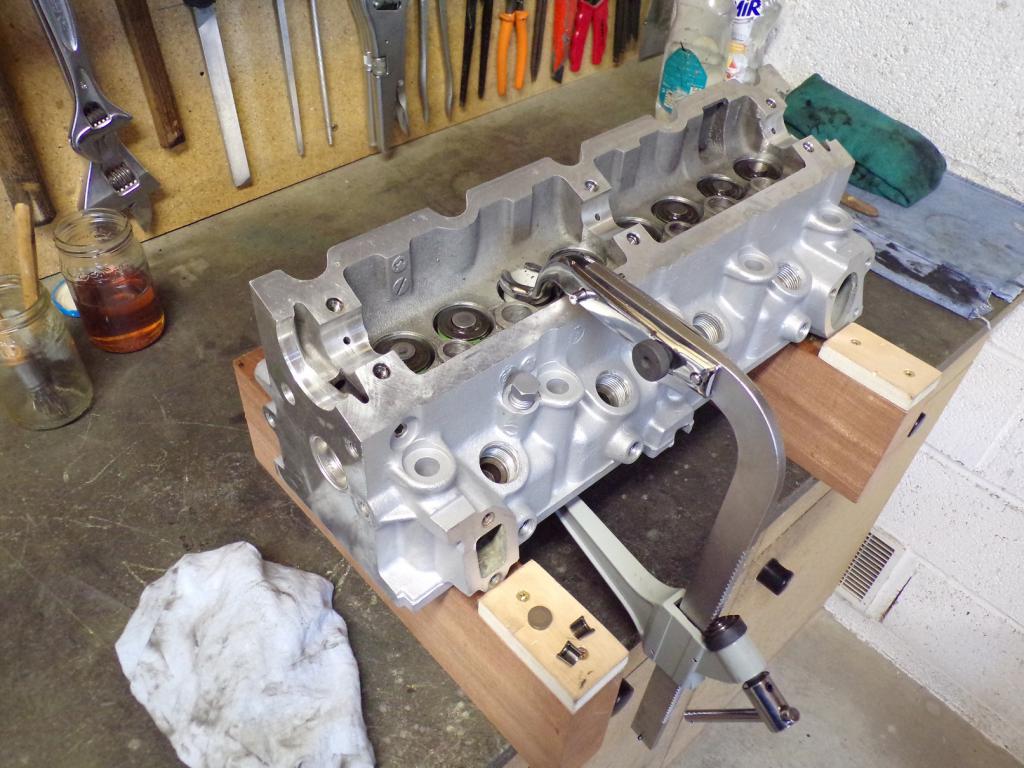

Mise en place des poussoirs, suivi de l'arbre à cames - fixation des chapeaux de pallier .

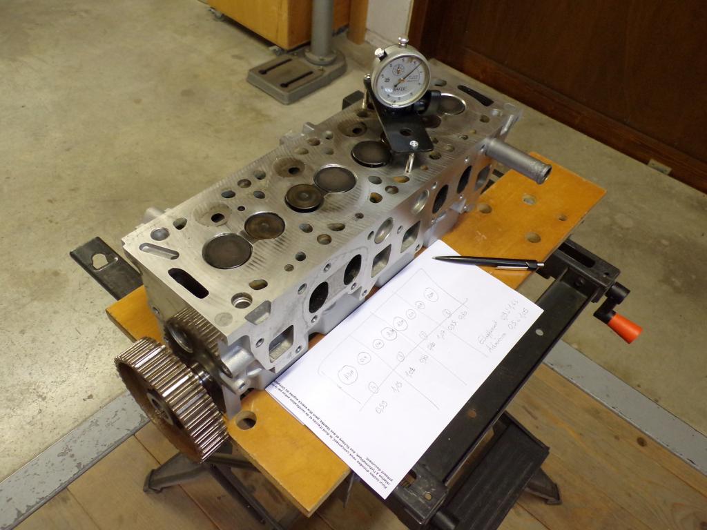

Contrôle du jeu aux soupapes pour détermination des épaisseurs des grains de réglage ( pendant cette opération, mise en place
provisoire du pignon de distribution afin de faciliter l'entrainement de l'arbre à cames )
Re-dépose de l'arbre à cames, des poussoirs et des grains afin de pouvoir régler le jeu aux soupapes .
Sur les 8 soupapes, 3 ont un jeu correct et sur les 5 autres, 2 grains sont intervertis et 3 grains sont commandés à la bonne épaisseur .
La commande est arrivée : mise en place des grains de réglage adéquats, suivi des poussoirs puis de l'arbre à cames .
Re-contrôle du jeu aux soupapes : toutes valeurs OK .
Installation des 2 joints spi situés aux extrémités de l'arbre à cames .
Contrôle des retraits des soupapes ainsi que les dépassements des chambres de turbulence : toutes valeurs OK dans les tolérances .

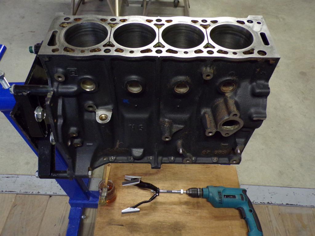

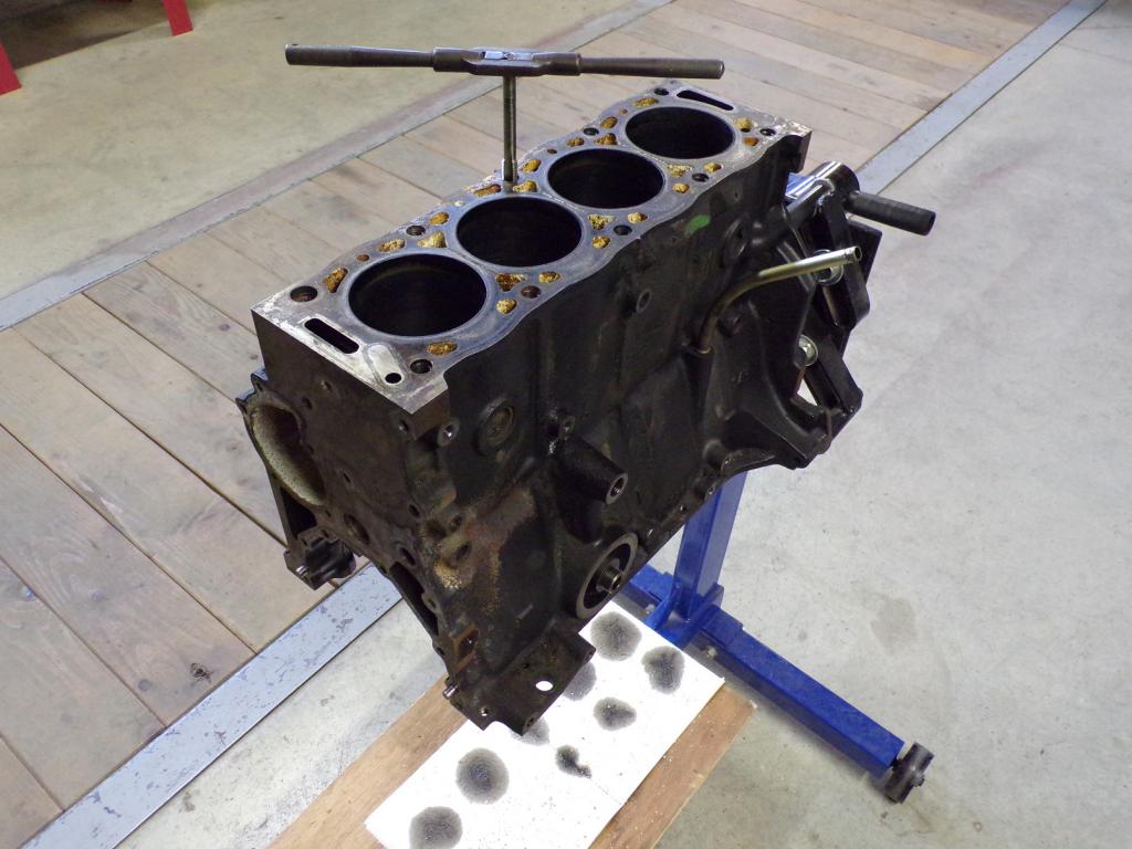

Après vérification des alésages de cylindre, je voulais effectuer un déglaçage et pousser la restauration un peu plus loin Wink

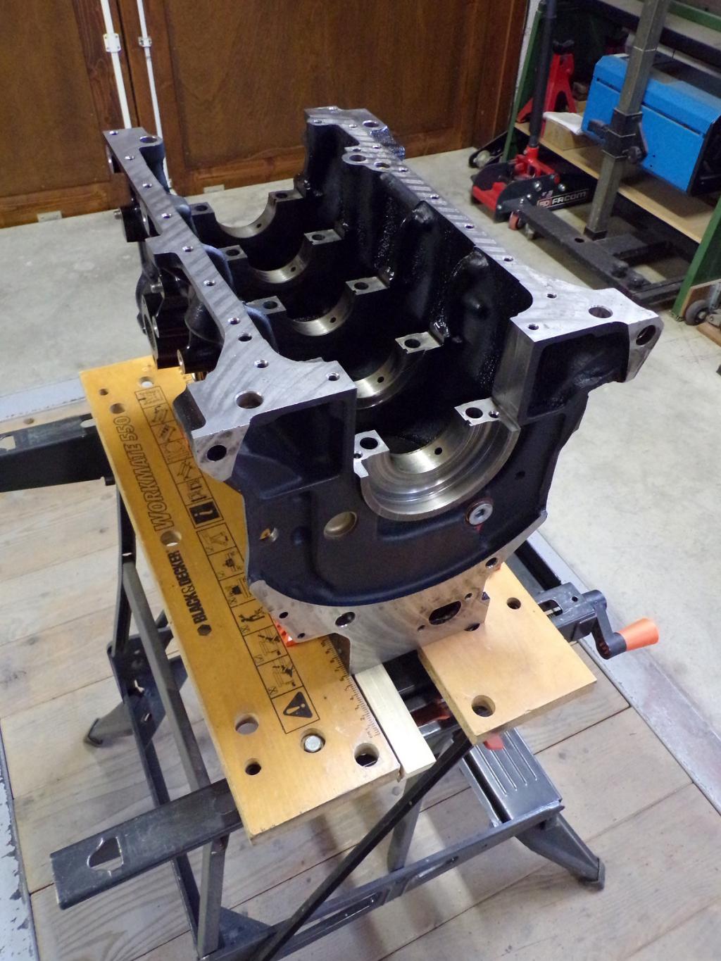

Sur bloc cylindres : dépose des ensembles bielles - pistons, suivi des paliers de vilebrequin puis du vilebrequin .
Récupération des cales de butée axiale et des coussinets sur bloc .
Taraudage du bloc cylindres dans les trous filetés prévus pour les vis de culasse ( afin de nettoyer les filets )
Dépose des derniers accessoires ( bouchons de canalisation d'huile, goujon - seule la goulotte de jauge à huile qui est sertie reste en place )

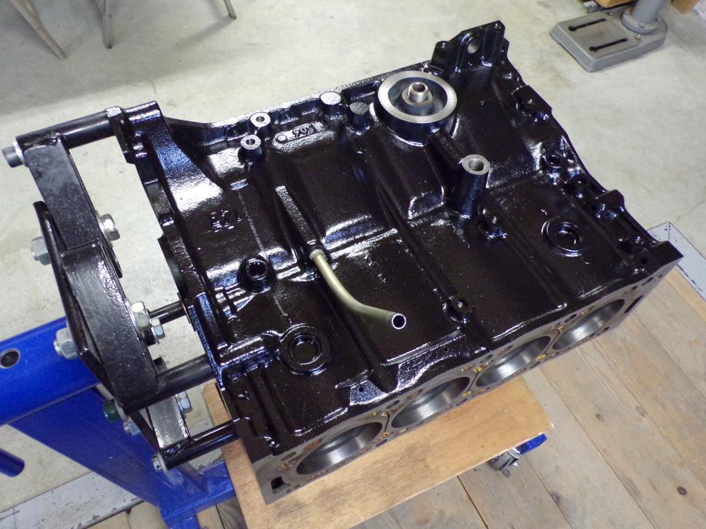

Dégraissage complet du bloc cylindre / nettoyage ultime du circuit de refroidissement ( application de dégraissant au pistolet puis rinçage
au karcher - séchage immédiat à l'air comprimé ) ; léger surfaçage de tous les plans de joints au papier de verre #150 à l'huile avec une
cale contrôlée au marbre .
Déglaçage des 4 cylindres avec un alésoir monté sur perceuse .

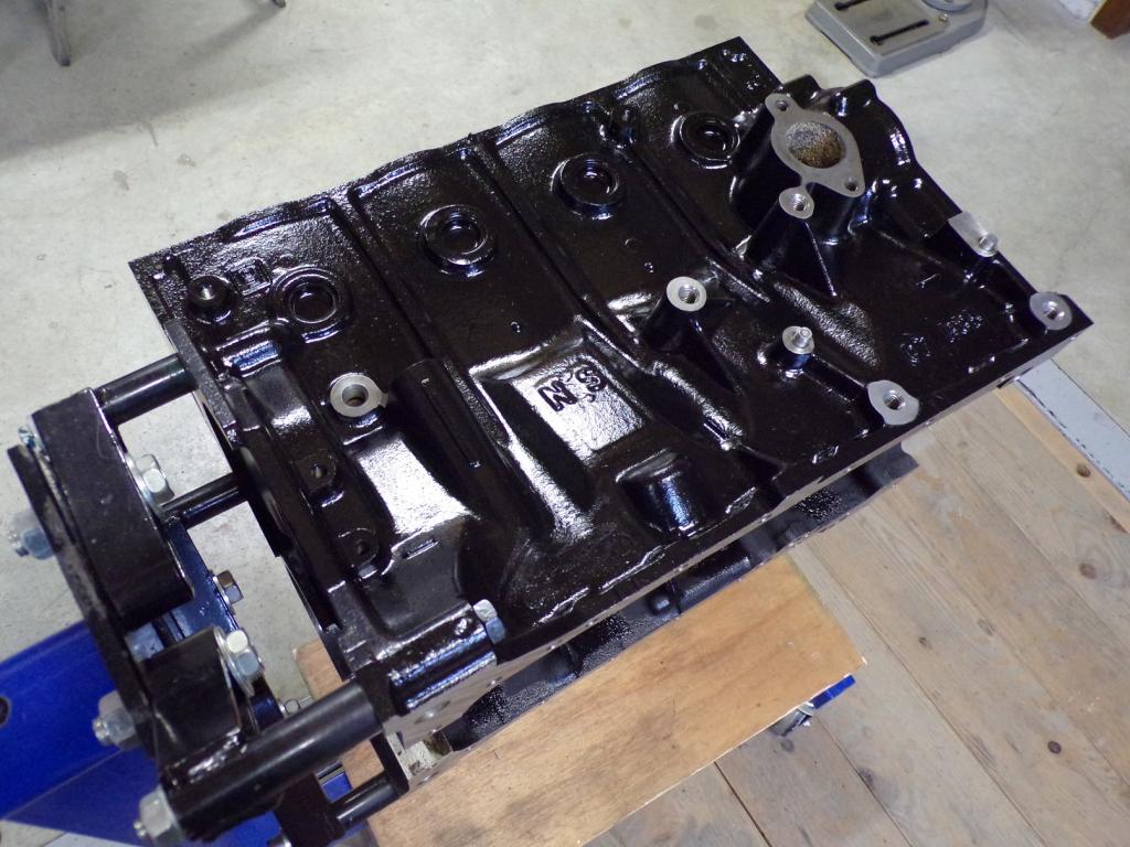

Mise en peinture noire haute température ( MOTORPEINT PMV 3030 noir satiné RESTOM ) en 2 couches à 2 heures d'intervalle sur les 2
faces du moteur - les cotés restent brut - application au pinceau sur métal en direct ( le bloc était peint en noir d'origine )

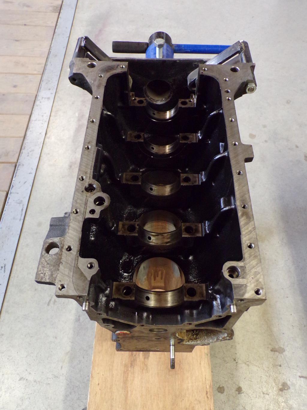

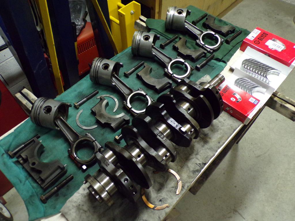

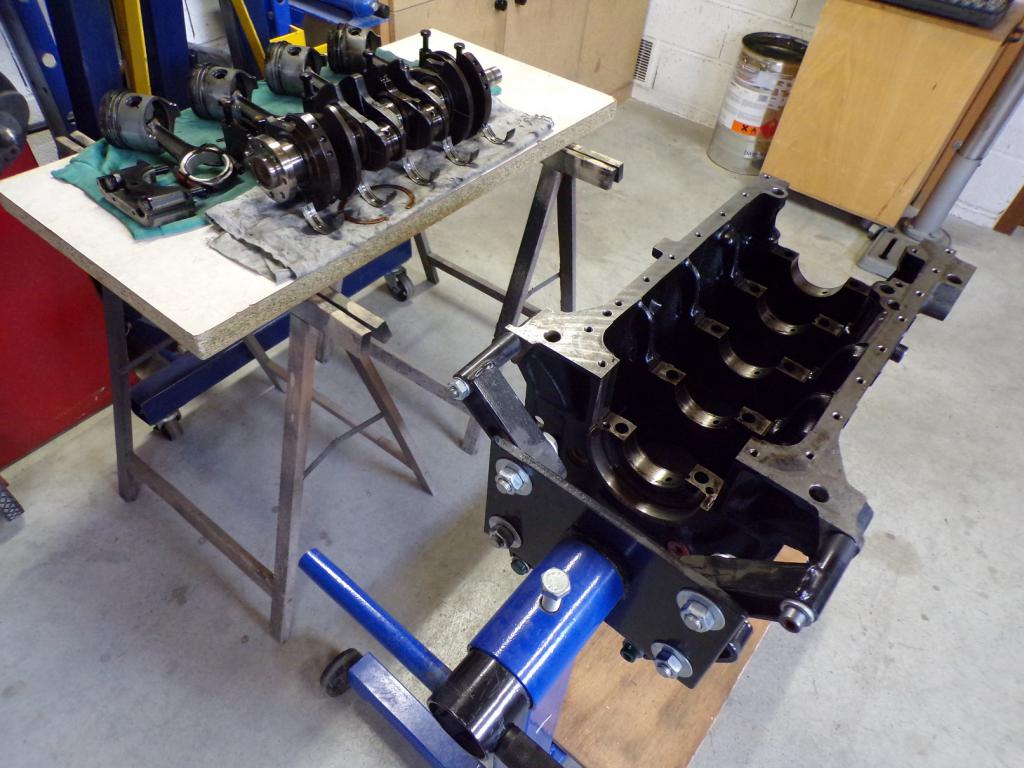

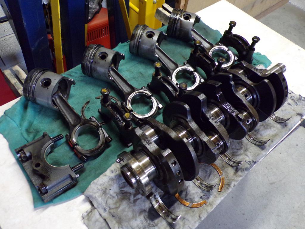

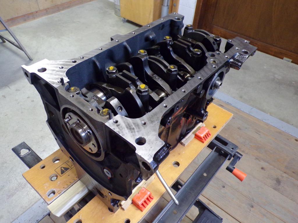

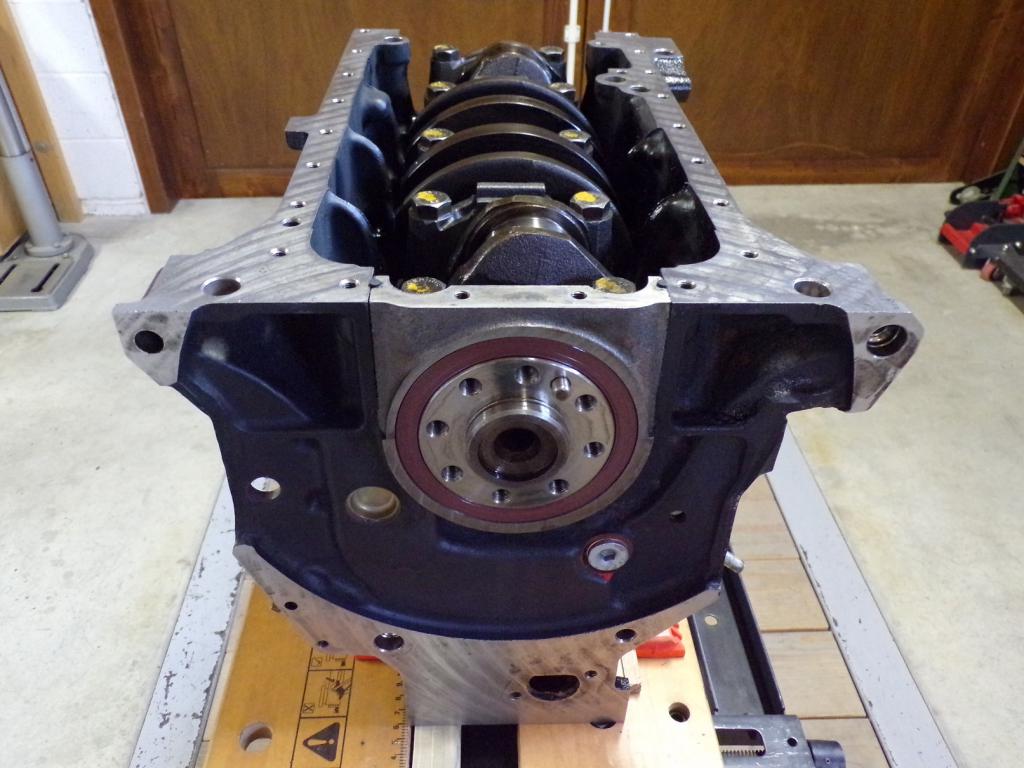

Nettoyage et préparation des pièces constituant l'équipage mobile . Après vérifications, les segments ainsi que les cales de
butée axiale, en très bon état, sont conservés . En revanche, les coussinets de bielles et de vilebrequin sont remplacés .
Vérification faite également sur les axes de pistons, qui ne présente aucun jeu - je rappelle néanmoins que cette auto
n'a que 95000 kms environ .
Dépose du bloc cylindre de son support universel, puis blocage de celui ci sur un établi - étau .
Repose des bouchons de canal d'huile .

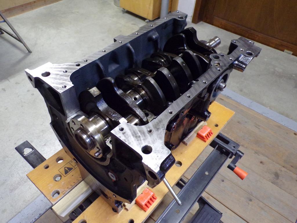

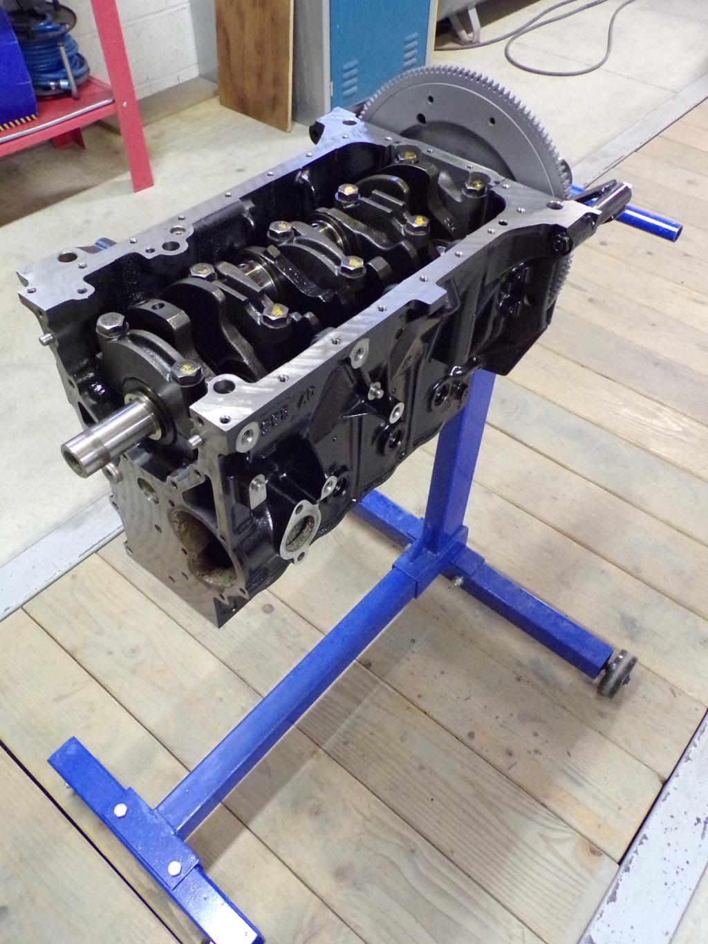

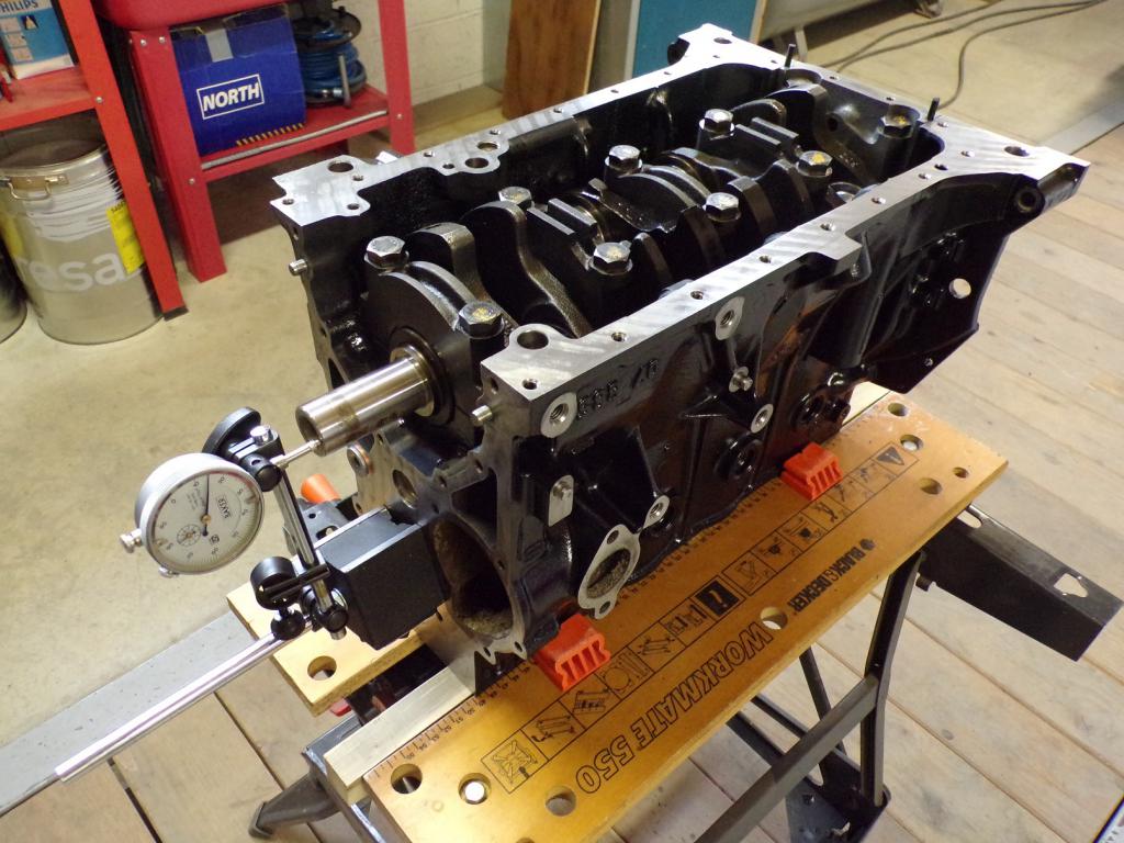

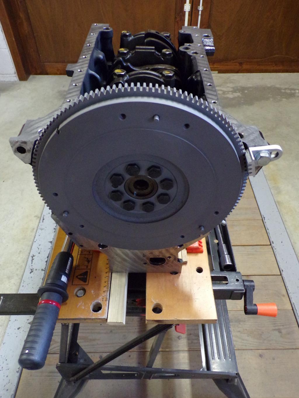

Mise en place des coussinets dans le bloc cylindre, suivi du vilebrequin .
Montage des cales de butée axiale et fixation des paliers de vilebrequin équipés de leurs coussinets .
Sur chapeau de palier n° 1 ( coté volant moteur), remplacement des 2 joints latéraux .
Contrôle du jeu latéral de vilebrequin : valeur OK . Dans le cas contraire, il aurait fallu remplacer les cales de butée axiale .
Mise en place du joint spi neuf d'axe de vilebrequin ; arasement des extrémités des joints latéraux du chapeau de palier n° 1 à
1 mm du plan de joint .
Fixation du volant moteur ( blocage à l'aide du secteur cranté )
Réinstallation du bloc cylindre sur le support universel .
