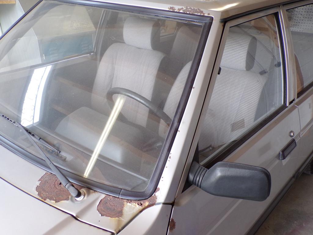

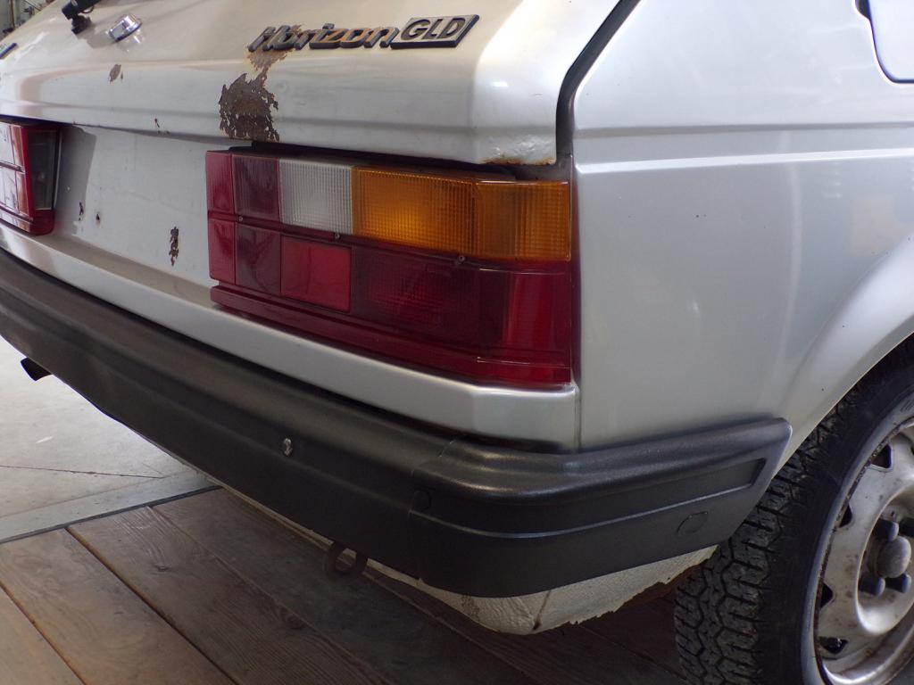

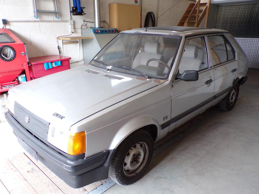

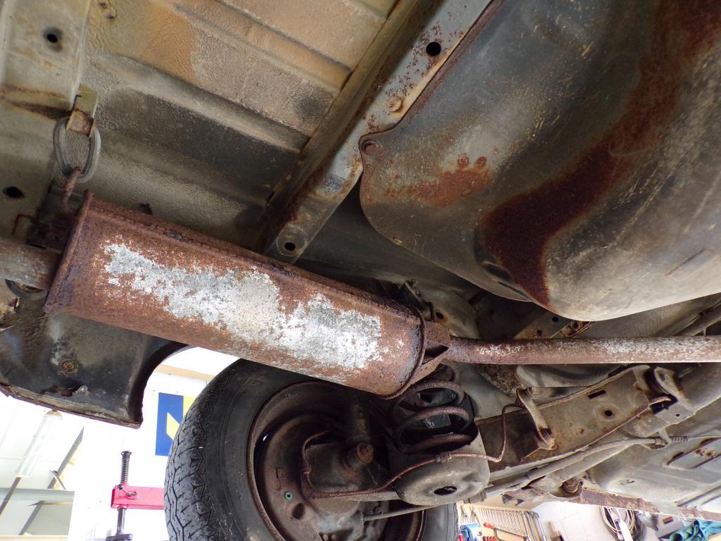

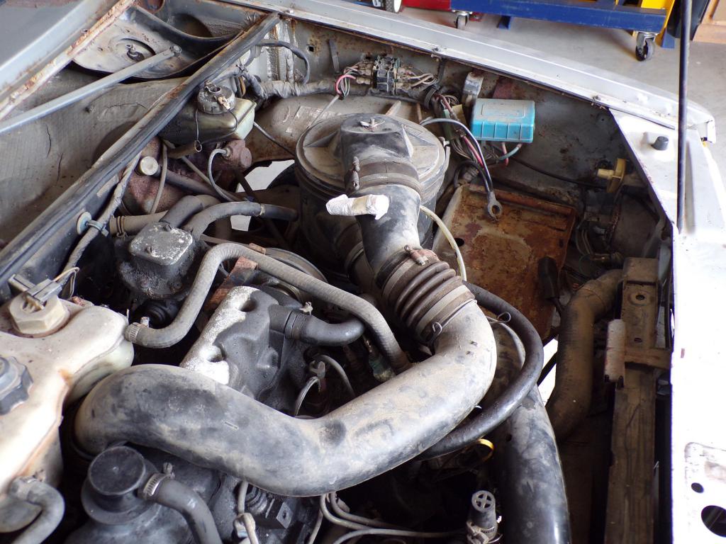

Cette fois ci, c'est au tour de l'horizon GLD "export Belge" d'être restaurée . C'est donc un modèle équipé du moteur diesel XUD9
de 1905 cm3 - 65 chevaux - d'origine Peugeot .
La GLD n'est apparue que dans d'autres pays ( Belgique, Luxembourg, Espagne ... ) car en France il n'y a eu que les modèles LD, EXD et D .
Sa première mise en circulation date du 19 juin 1985, et elle totalise actuellement 95000 kms environ . Elle possède un toit ouvrant
souple ( accessoire Britax ) que nous conserverons ; par contre il faudra rajouter les ceintures arrières car, à l'époque, les autos belges
n'en étaient pas équipées .

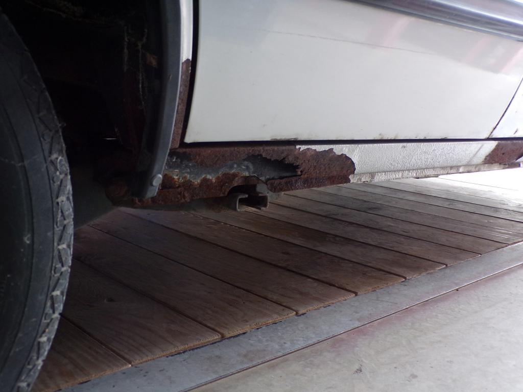

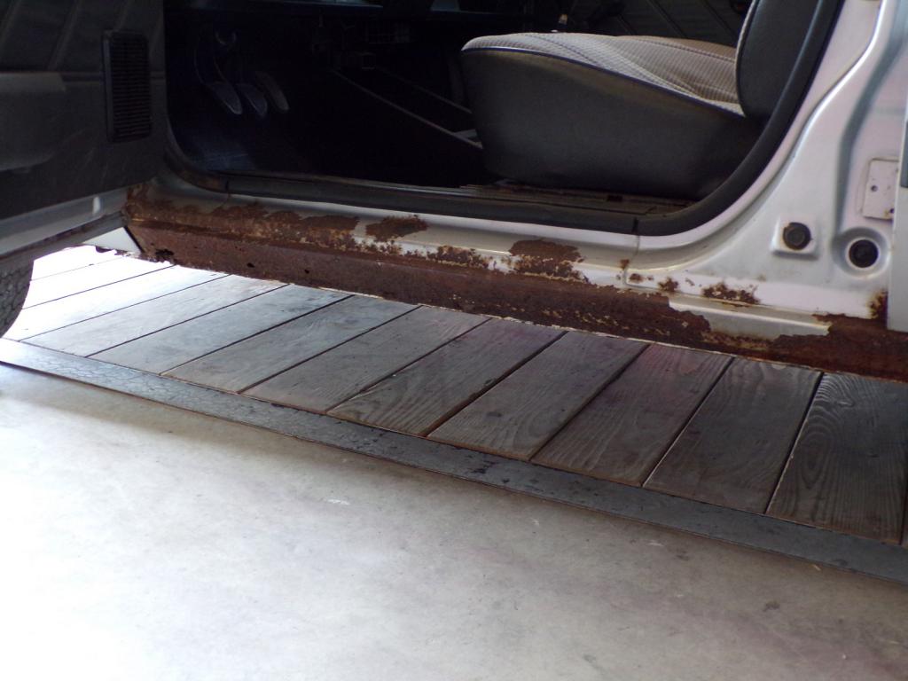

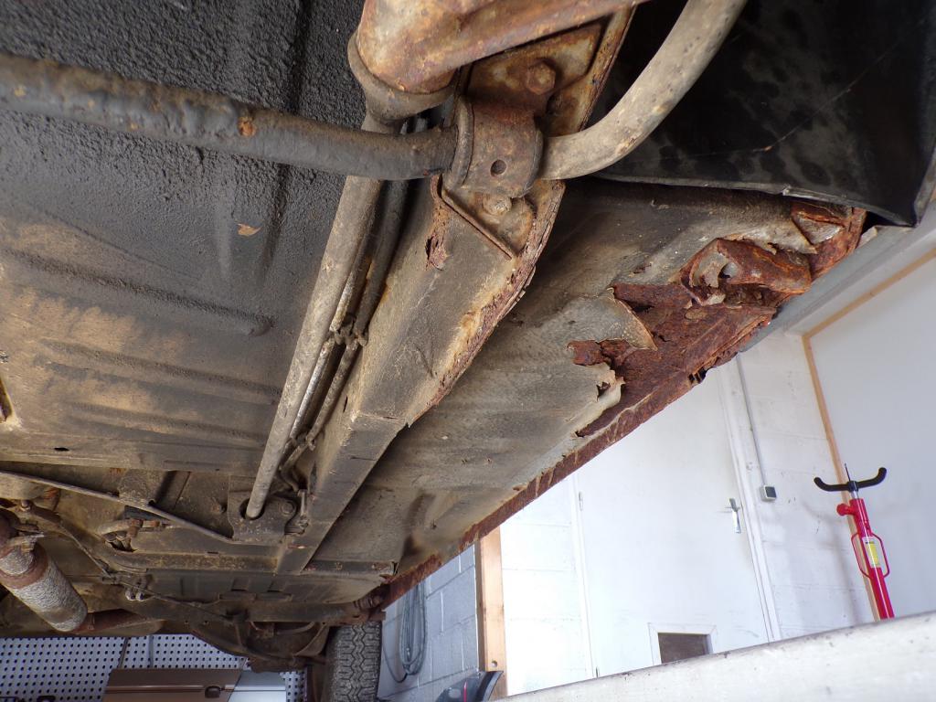

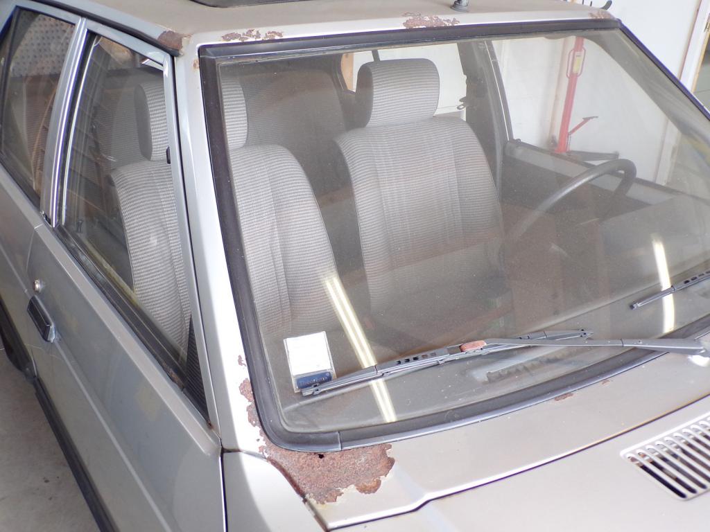

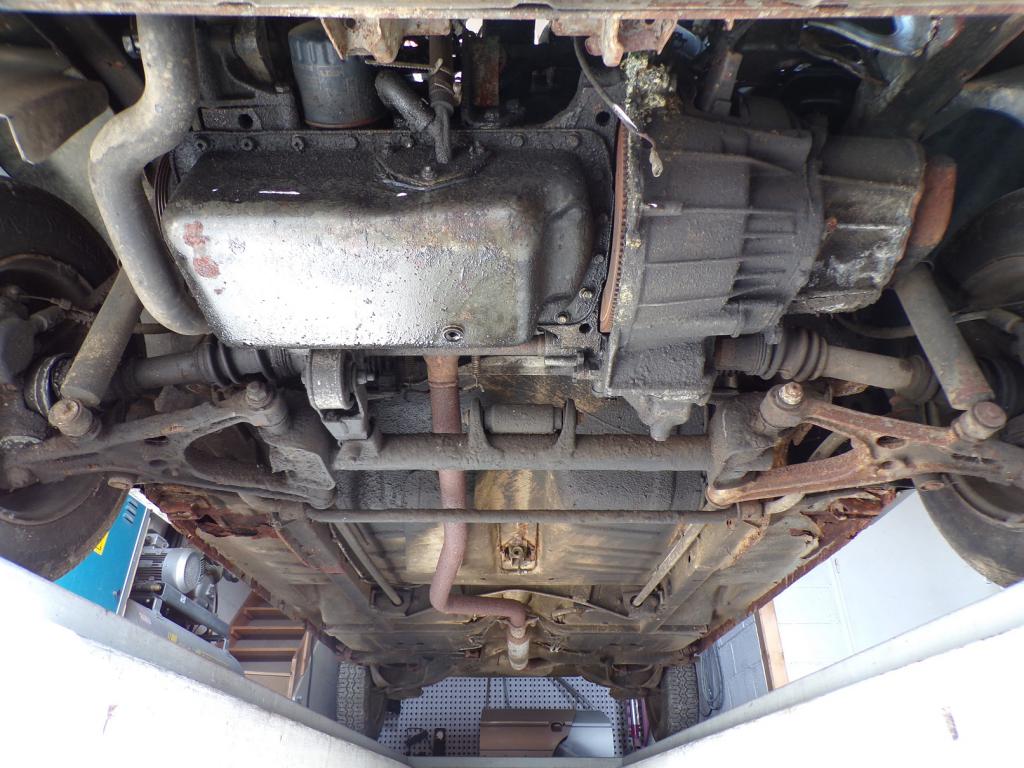

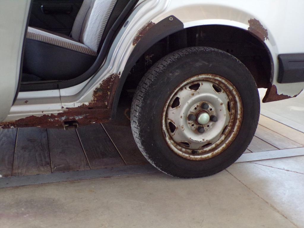

Concernant la caisse, elle est très corrodée et, de plus, cette horizon a eu un choc à l'avant et la réparation laisse à désirer ... Rolling Eyes
Nous possédons une caisse d'horizon de rechange prévue pour cette restauration, mais elle a également pas mal de corrosion - nous
verrons par la suite quelle base nous garderons, mais les 2 caisses suffiront à mener à bien cette restauration ; de plus nous possédons
un bon stock de pièces de tôlerie neuves et occasions - c'est fait pour s'en servir !
Sur ce point, la Tagora V6 c'était du gâteau - là, ce sera un travail bien plus compliqué qui est identique à celui qui a été effectué sur
l'horizon Sherlock, et cela ne nous dérange pas - le travail de tôlerie fait aussi partie d'une restauration .
Voici quelques photos de la bête ( âmes sensibles s'abstenir ! Mr. Green ) , de toute façon et malgré les apparences, une fois terminée,
cette horizon GLD sera identique à nos 4 dernières restaurations .
Nous voulions ajouter que, malgré notre emploi du temps très chargé, nous nous sommes rendus compte que la rédaction du sujet sur la
restauration de la Tagora V6 ( avec ses nombreuses photos ) nous a pris du temps supplémentaire assez conséquent, donc nous avons
hésités à faire de même pour la restauration de l'horizon GLD ...
En fait, la restauration de l'horizon GLD a déjà débuté depuis quelques temps sans que nous ayons donnés de nouvelles Embarassed
Malgré tout, plusieurs photos ont été prises au fur et à mesure de l'avancement des travaux - et finalement nous nous sommes décidés à
rédiger un nouveau sujet sur cette restauration, mais moins explicite que celle portée sur la Tagora toutefois .
Le travail déjà effectué sera posté de temps en temps pour poursuivre la restauration dans l'ordre Wink

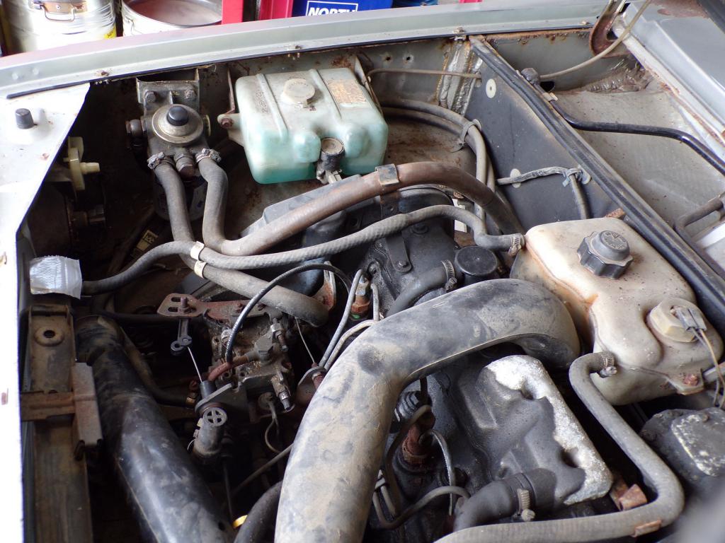

Comme vous êtes partis pour un changement de caisse et que la nouvelle est une caisse essence.
Il vous faut récupérer sur votre GLD. Le support de filtre à gasoil, le support de vase d'expansion, les supports inférieurs du radiateur moteur. Tout le berceau triangles- barres de torsion car diamètre plus gros que sur les versions essence et aussi à cause du support de silent-bloc inférieur du moteur qui vient sur le tube transversal.
Il est indispensable de récupérer le faisceau électrique de la diesel ainsi que son compteur.
Il faut également récupérer le réservoir gasoil car les tuyaux de sortie sont plus gros en diamètre. Il faut récupérer toute le tuyauterie qui va du réservoir au filtre à gasoil car toujours en diamètre plus gros.
Sur la caisse essence, il faut supprimer le support de vase d'expansion et mettre à sa place le support de filtre à gasoil.
Il faut découper la tôle autour de l'emplacement du radiateur moteur car le radiateur de la diesel est plus large.
