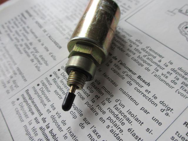

Hier beau temps... balade en Tagora...heu.... après réparations  Mr. Green
Plus de ralenti  Exclamation  ....... et vlan, étouffoir hors service  Evil or Very Mad  heureusement j'ai encore un ancien carbu Solex 32 - 35 TMIMA avec cette pièce. Montage sur la voiture et...... ça fonctionne à merveille  Okay

Et maintenant à la recherche d'un étouffoir pour ma réserve de pièces.

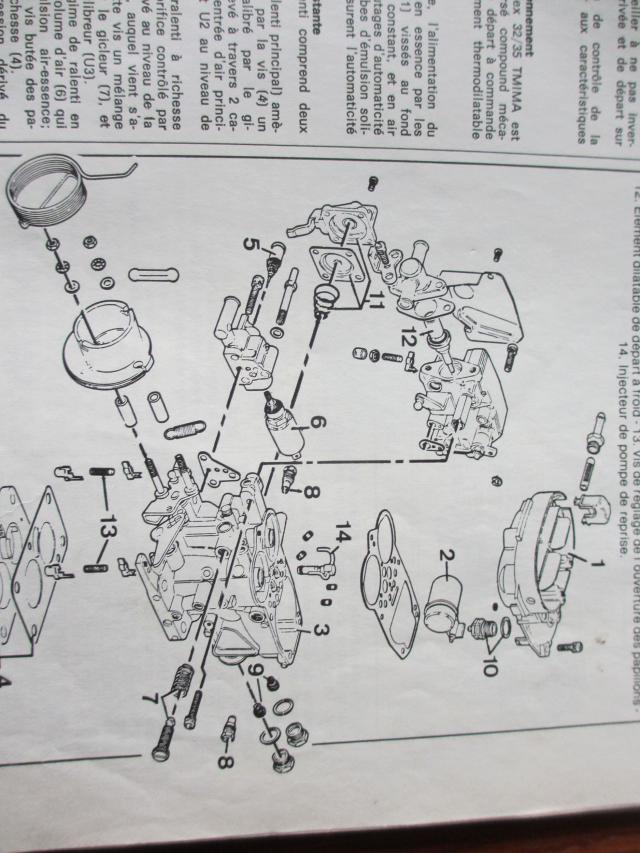

Salut, qu'appelles-tu l'étouffoir? Pour ta DA, on dirait qu'un produit anti-fuites ait été mis dans le circuit. Est-ce que la valve rotative a été revue?
MessagePosté le: Mer 28 Déc - 12:53 (2016)    Sujet du message: problèmes Tagora Répondre en citant
j'en ai un d'etouffoir , il était monté sur un solex bisa 5a
il est neuf
si c'est le même il y a moyens de s'arranger Okay
poste  une photo de la pièce

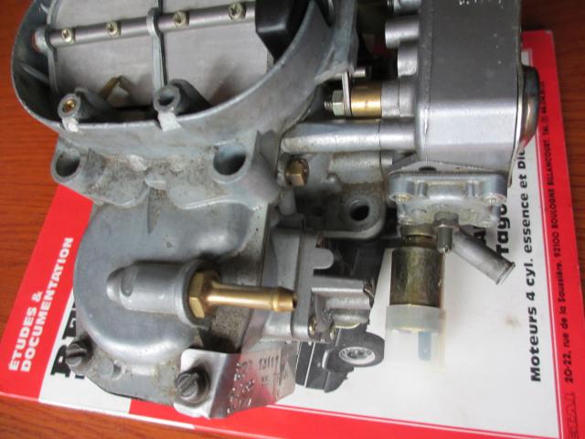

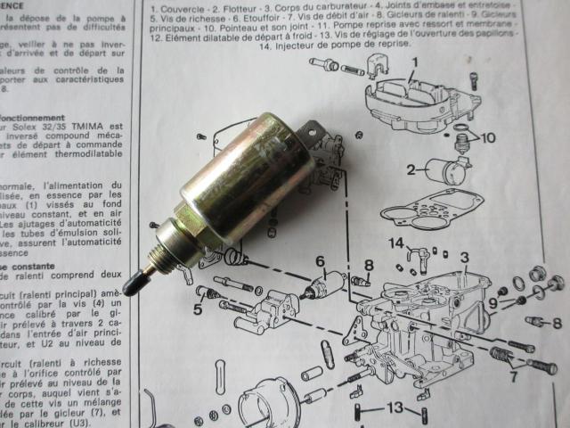

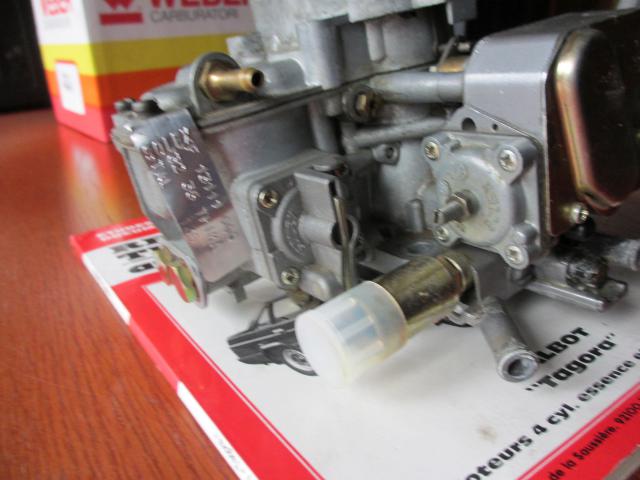

Pour l'étouffoir voici des photos, mais vu le stock de carbu que j'ai cela n'est pas très urgent  Wink  Mais merci pour l'offre, j'apprécie...top  Okay Okay

Qu'est-ce que c'est au juste " l'étouffoir" et qu'est-ce que ça étouffe ? Merci d'avance pour la réponse ? Okay

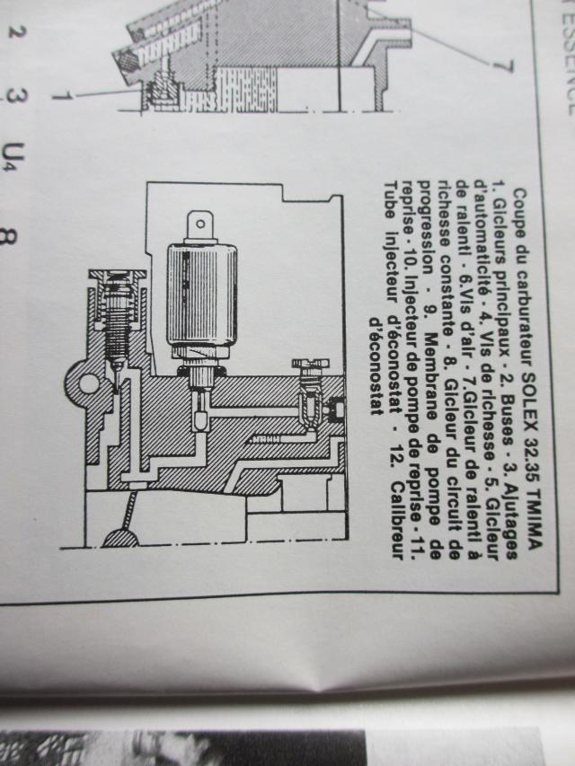

L'étouffoir...bein  Question  mauvais il y à pas de ralenti  Mr. Green  à mon idée c'est un régulateur de dépression  Question Shocked

j' ai le même étouffoir  Okay
en tous cas il ressemble fortement

L'étouffoir sert uniquement quand on coupe le contact pour stopper l'arrivée d'essence résiduelle et ainsi éviter l'auto-allumage.

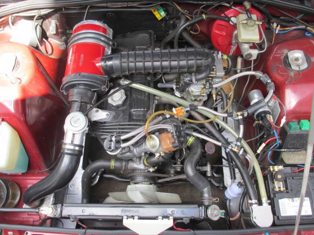

J'ai remis le système d'alimentation essence de la Tagora 2.2L comme à l'origine. Le T du haut à un injecteur de 0.7mm et celui du bas 0,4mm....et cela fonctionne  Razz .
MessagePosté le: Lun 24 Juil - 19:50 (2017)    Sujet du message: problèmes Tagora Répondre en citant
Bien propre ton compartiment moteur  Okay et ravi que la Tag fonctionne de nouveau correctement Wink Okay
