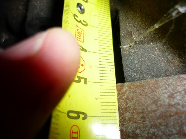

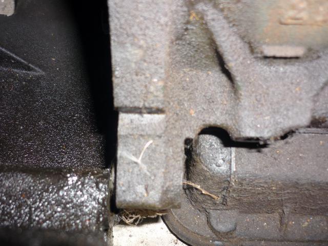

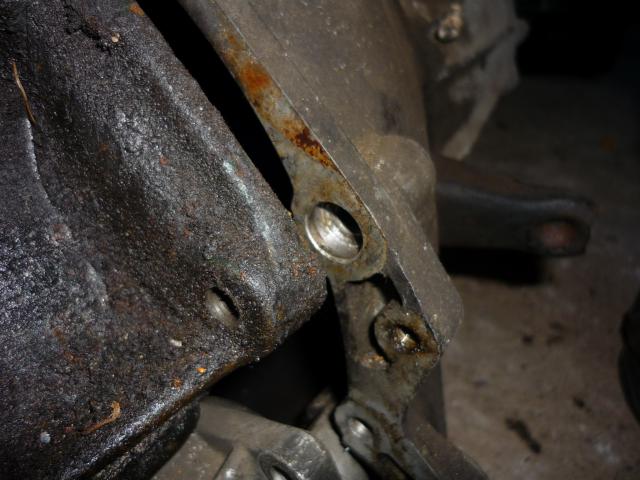

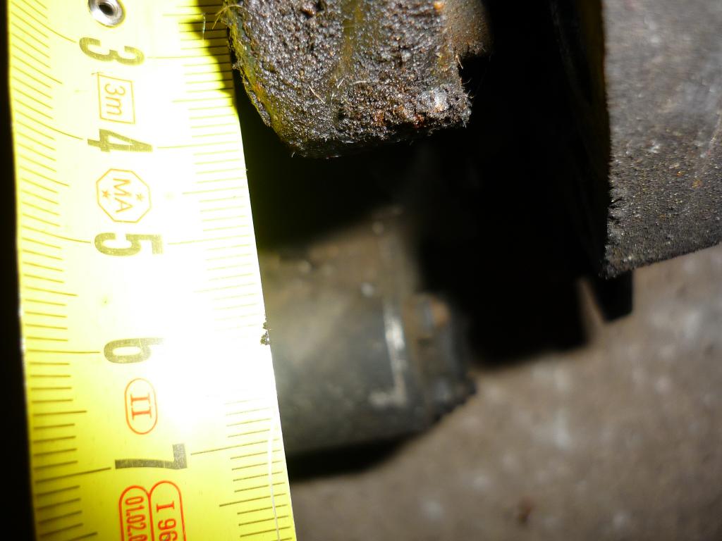

Lorsqu'on présente la boite 5 sur le moteur 1294 la queue de boite entre sans problème dans le vilebrequin et on peut boulonner les 2 vis supérieures de la boite. Ensuite cela ne va plus c'est pour les deux vis latérales de la boite sur le moteur.
car le déport du bloc est pas assez important sur le 1294 cc. le déport n'est que de 4 cms alors que sur le 1592 cc le déport est de 5 cms.
Vue de la boite face au bloc 1294 cc côté démarreur
Vue arrière du bloc 1294 qui ne tombe pas en face de la fixation de boite 5
Vue de la mesure sur le bloc 1294 cc
Vue de la mesure sur le bloc 1592 cc

Donc le montage de la boite 5 AC 428 sur les blocs 1118 et 1294 est à oublier.  Le montage de la boite 5 pourrait se faire en fabriquant une entretoise mais cela impliquerait ensuite une modification de la longueur des cardans de la même épaisseur que l'entretoise et une modification du support de boite supérieur.
