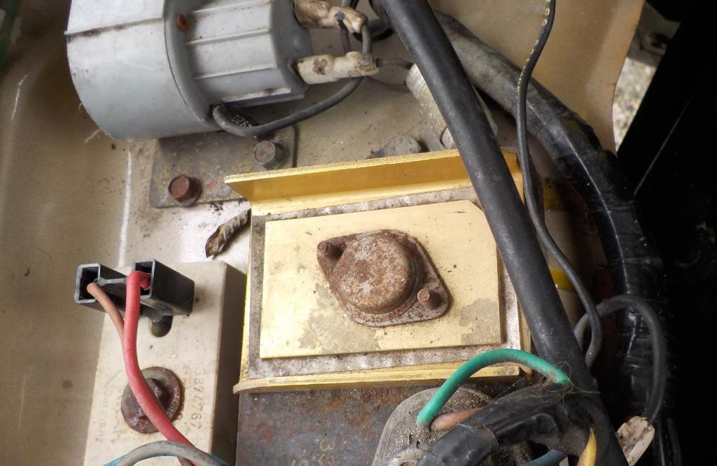

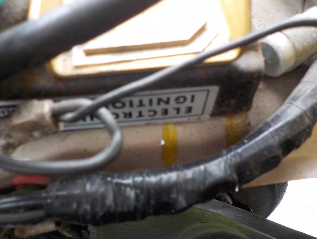

Après avoir parcouru hier 350 km sans problème, je vérifie les niveaux ce matin et le compartiment moteur.
Je constate que le module d'allumage à légèrement laisser échapper un liquide assez visqueux, de la résine sans doute .
La résistance de protection est chaude ce qui normal mais ne l'est-elle pas trop ? Il est difficile de laisser son doigt dessus, le boitier électronique quant à lui n'est absolument pas chaud et la voiture fonctionne normalement sans aucun problème d'allumage
J'ai fait une dizaine de km ce matin et rien n'a coulé en plus d'hier et la voiture a bien démarré tant à froid qu'à chaud.
Je n'ai pas pu mesurer la tension de batterie car je n'arrive pas remettre la main sur le voltmètre, certainement dans une voiture inatteignable aujourd'hui mais pas à la maison !!!!!!!!!!!!!!!!!!
de fait je ne sais pas s'il y a un problème de régulation, les témoins de tableau de bord s'éclairent normalement.
A l'achat de l'auto j'avais nettoyé et passé de la bombe à contact sur l'ensemble des connexions ...
Si quelqu'un a une idée, c'est ma voiture principale, 1000 km depuis le rasso, alors j'aimerais mieux faire du préventif que soulever le capot sur la route Mr. Green
Dans le cas où la régulation serait bonne un problème bobine est-il possible ? celle ci est chaude mais sans excès ou la cassette de l'allumeur ? bien que la voiture fonctionne parfaitement du moins pour l'instant ...
Merci d'avance pour vos réponses Okay

Si c'est ce peu de résine qui t'inquiète , à mon avis ce n'est rien , en fait elle sert uniquement à protéger le circuit imprimé de l'amplificateur contre l'oxydation , et ce n'est pas dû à un échauffement mais plutôt à la vieillesse .
D'ailleurs on ne peut pas dire qu'il fasse bien chaud en cette mi-juin de façon à rendre cette résine plus fluide au point de la faire suinter de la sorte .  Rolling Eyes
La résistance de ballast chauffe et elle est là pour ça .
Si la voiture fonctionne normalement , je pense que tu n'as pas à t'inquiéter , c'est souvent que la résine des amplificateurs coule . Wink

Bruno a parfaitement expliqué la situation.
J'ajouterai pour ma part que l'humidité peut endommager le circuit ou les composants du fait d'un possible manque d'étanchéité.

Bonjour, les premiers boitiers sont fabriqués aux U.S.A.
A l'époque pour faire l'étanchéité il était coulé ce que l'on appelait de la jaja, couleur jaune vert plus ou moins transparente
Si je me souvient c'est un genre de silastène liquide qui était coulé
Maintenant il s'est dégradé sur beaucoup de boitier , on peut rajouter une base de caoutchouc liquide genre comme  pour faire des moules
De toute manière cela n'empêche pas le module de fonctionner
