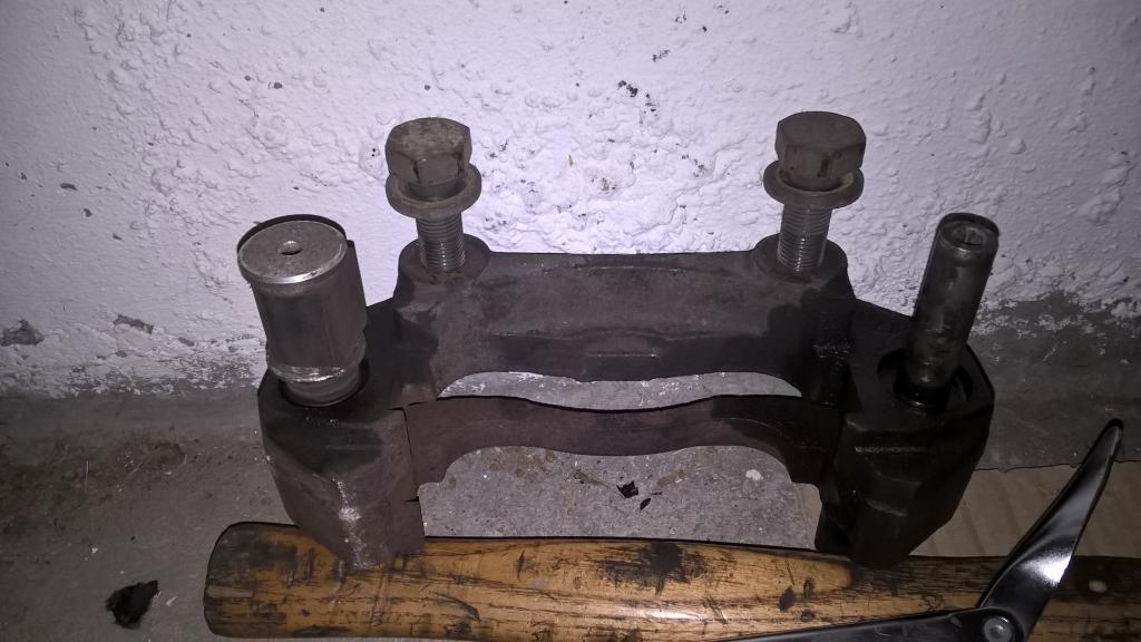

Je vous présente ma Solara SX de 81 qui est venu récemment rejoindre mon Horizon

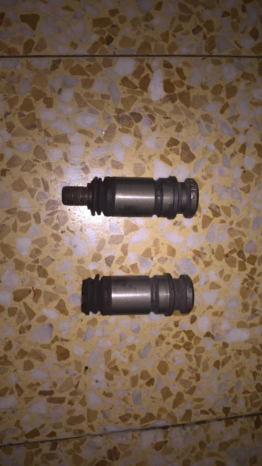

Les étriers de freins étant grippés, mon fils a démonté les étriers (qui sont en 2 parties reliées par 2 tiges)
Ces 2 tiges doivent-elles être retirées toutes les 2 (pour un côté) ou remplacées à votre avis ?
D'avance merci pour votre aide,

Ces 2 tiges peuvent être simplement nettoyées et graissées pour un bon coulissement Wink par contre a tu regardé si les pistons ne sont pas bloqués eux aussi ? car si
c'est le cas il faut déposer les pistons et remplacer les joints pour être tranquille par la suite Wink Very Happy
MessagePosté le: Mar 10 Mai - 21:56 (2016)    Sujet du message: Remplacement disques et plaquettes Solara SX Répondre en citant
Si les étriers sont bloqués , il faut sortir les pistons , les nettoyer , et changer les joints qui sont abîmés avec le temps , ce n'est pas en démontant seulement les colonnettes que ça va changer grand chose . Wink
Bon courage pour ce travail . Wink

Bonsoir et merci pour vos réponses.
C'est mon fils aîné qui va faire les travaux.
Il a prévu de changer les joints et de démonter, nettoyer etc... les pistons qui s'enlèvent.
Changer les disques et plaquettes.
Donc les colonnettes ne sont pas à changer et pourront être replacées ?
Les étriers sont différents sur les R16, ils n'y a pas de colonnettes.
