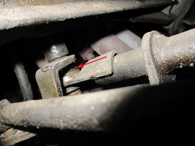

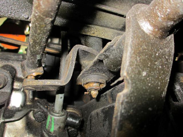

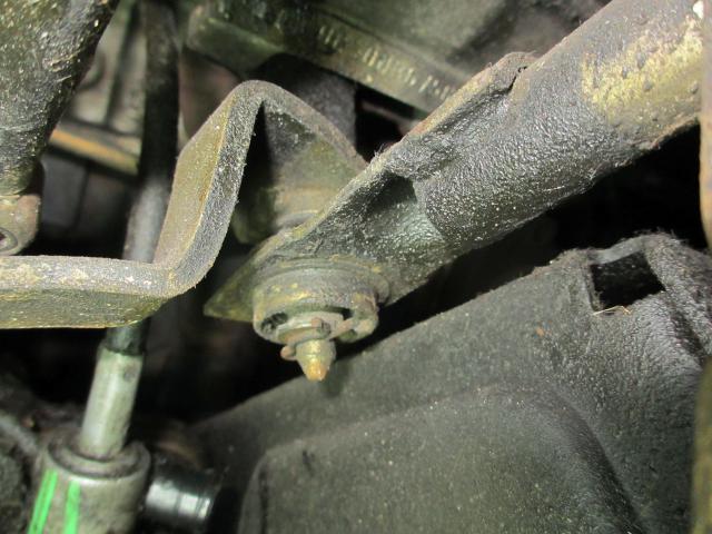

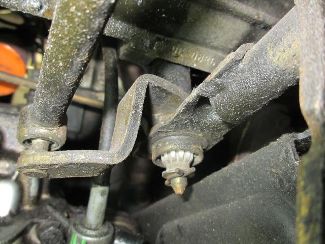

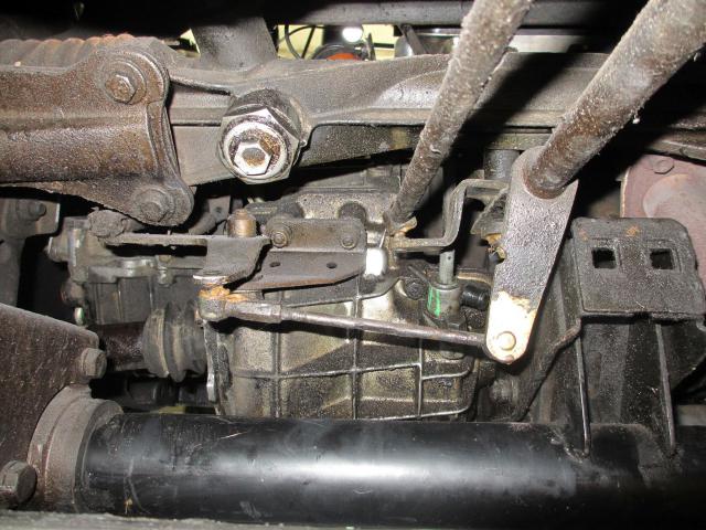

Bonjour les spécialistes Simca, j'ai une question sujet un axe de tringlerie de boite. J'ai constaté un jeu imprtant...voir photos.
c'est normal ?

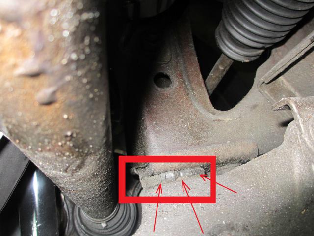

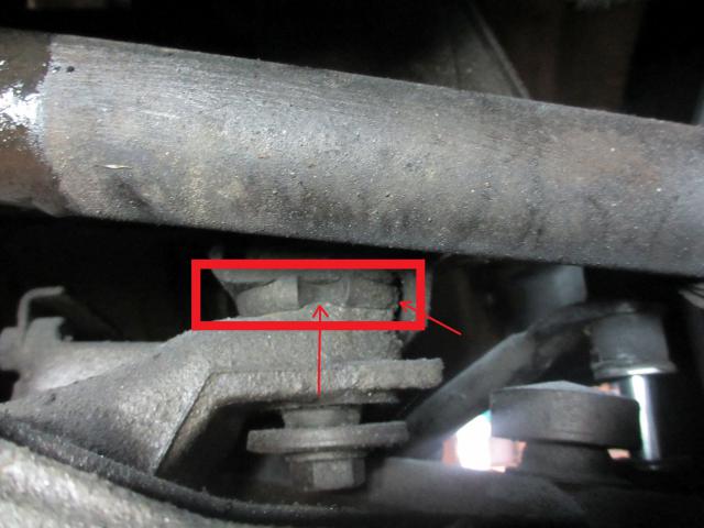

Deuxième problème voir photos des silent bloc du train avant....... dangereux ?

Concernant la tringlerie de boîte, non ce n'est pas normal Sad en fait la rotule nylon blanche est trop usée et elle sort de sa cage ... par contre cette pièce est
très difficile à dénicher, peut être chez clément Question
Et pour les silentblocs, ce n'est quand même pas grave qu'ils soit craquelés vu qu'il y a une cage métallique à l'extérieur et un fourreau métallique à l'intérieur Wink

Question, c'est une BE1?
La pièce s'appelle l'olive. N'importe quel prototypiste ou même avec une imprimante 3D te l'a refait cile-fa!

Merci beaucoup pour vos réponses  Okay  C'est pour la boite de ma Pullman, une boite Simca 4 rapports.

Cet après-midi j'ai fait une réparation à la tringlerie " olive ". Comme je faisais il y à 30 ans sur les commandes de puissance des broyeurs à déchets. La magie du système "D", un joint et une rondelle en inox  Rolling Eyes
Test.....b e a u c o u p moins de jeu du levier et plus aucune vibration. Qui vivra verra......  Mr. Green

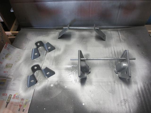

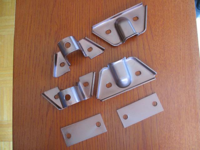

Hier nettoyage et peinture support et fixation barre de torsion / silent bloc, aujourd'hui remontage.
MessagePosté le: Mar 19 Avr - 16:03 (2016)    Sujet du message: Tringlerie boite Répondre en citant
Pourquoi gris  Rolling Eyes Question
MessagePosté le: Mar 19 Avr - 16:58 (2016)    Sujet du message: Tringlerie boite Répondre en citant
C'est du gris, peinture base zinc + finition bronze. P'tite folie de TTB  Embarassed
MessagePosté le: Mar 19 Avr - 19:33 (2016)    Sujet du message: Tringlerie boite Répondre en citant
Ok  Wink

Je rencontre le même problème sur mon Horizon avec boite BE1. J'ai pris contact avec le garage Clement mais il n'a pas cette pièce.
J'ai déjà remplacé les 3 bielettes car je n'arrivais plus à passer les 1ère, 2ème et marche-arrière. Suite à ces changements, cela va beaucoup mieux. Cependant, j'ai encore quelques difficultés à situer la 1ère car si je "tire" le levier de vitesse à gauche, je passe en marche arrière et ce sans lever la bague sur le levier. Je suppose que cela vient de ce jeux avec la rotule en nylon blanc.
Je lis votre réparation et aimerais en savoir un peu plus. Je ne comprends pas trop à la vue des photos.
Le joint et la rondelle inox sont placés au dessus de l'articulation?
Merci d'avance pour votre réponse
