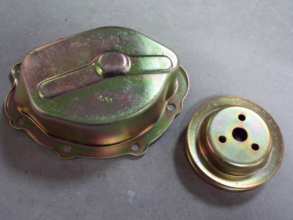

MessagePosté le: Sam 26 Mar - 20:09 (2016)    Sujet du message: Boite BE1/4 - BE1/5 Répondre en citant
C'est facile David ! on reconnaît ça facilement grâce aux culs de boîte ( qui sont d'origine bichromatés Mr. Green ) celui de la BE1/5 est plus beaucoup plus épais que celui
de la BE1/4 ( de tête, la 5 vitesses doit faire environ 5 cm d'épaisseur et la 4 vitesses environ 2.5 cm ) Wink
MessagePosté le: Sam 26 Mar - 20:13 (2016)    Sujet du message: Boite BE1/4 - BE1/5 Répondre en citant
Au fait voici une photo d'un cul de boîte BE1/5 ( ne pas tenir compte de la poulie de pompe à eau )

MessagePosté le: Dim 27 Mar - 07:40 (2016)    Sujet du message: Boite BE1/4 - BE1/5 Répondre en citant
Merci les gars pour votre réponse précise.
MessagePosté le: Dim 27 Mar - 10:09 (2016)    Sujet du message: Boite BE1/4 - BE1/5 Répondre en citant
Merci Christophe (Sylvain?) pour cette réponse!
