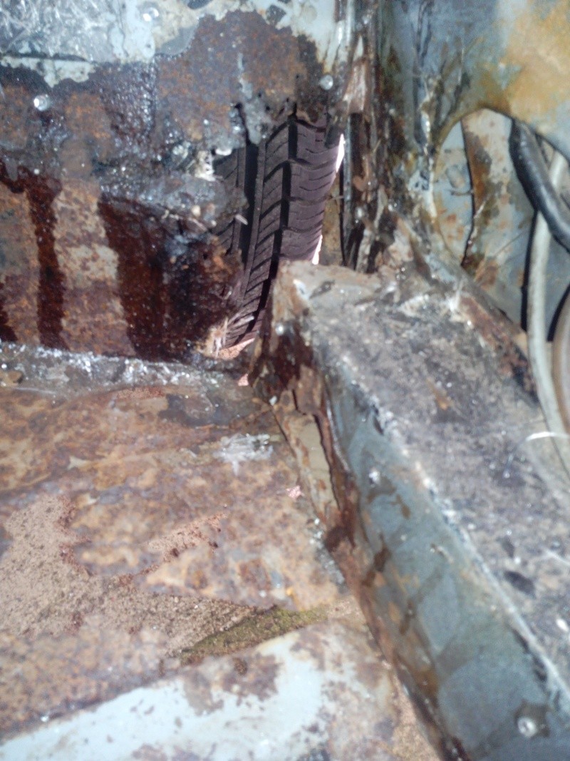

état des lieux , que de choucroute

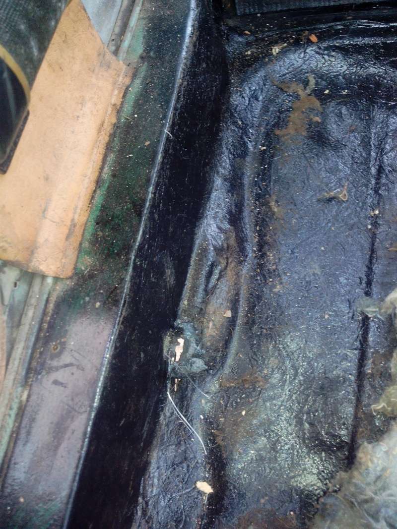

plancher av d
plancher ar d
passage de roue ar d et la pas de choucroute Crying or Very sad

ho on voit le pneu , certes en bon état
le plancher ar d , désolé on voit mon gros orteil Confused
le passage de roue ar d débarrassé de cette patte infâme

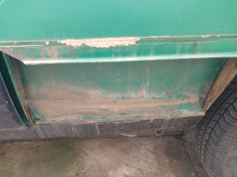

une vue du bas caisse d
le bas de caisse ar d réparé a la mousse expansive et sinto
et voila pour l' état des lieux

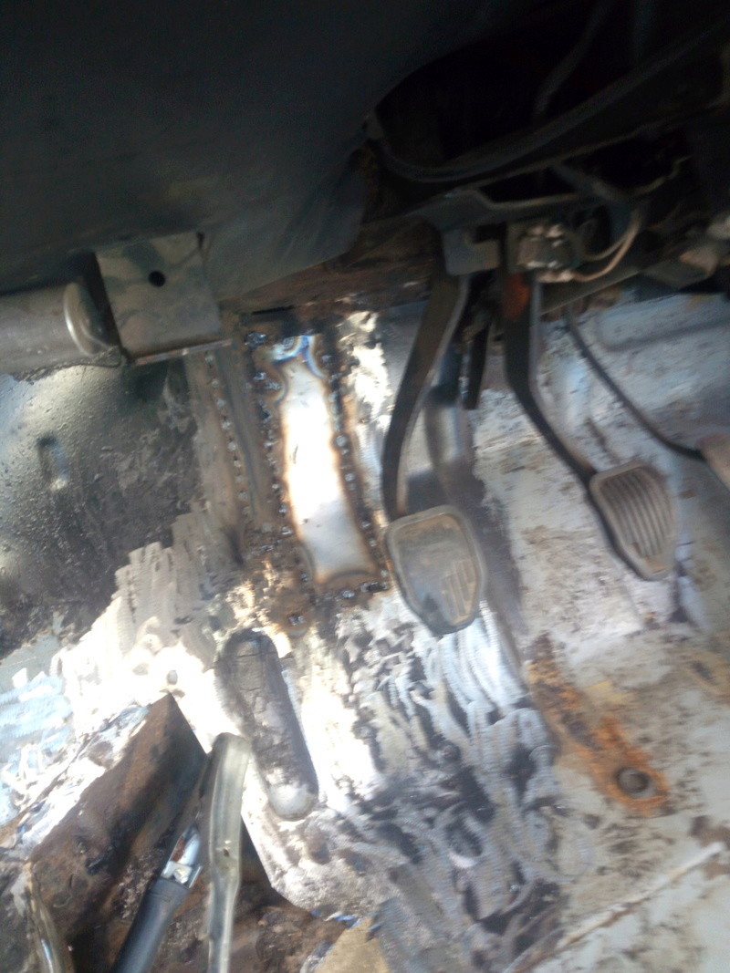

plancher av d  en reconstruction ( achat d' un mig et je ne maitrise pas la soudure en cordon , donc cela sera fait en chainette)
le plancher ar d

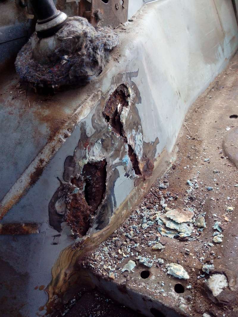

on continue les césariennes

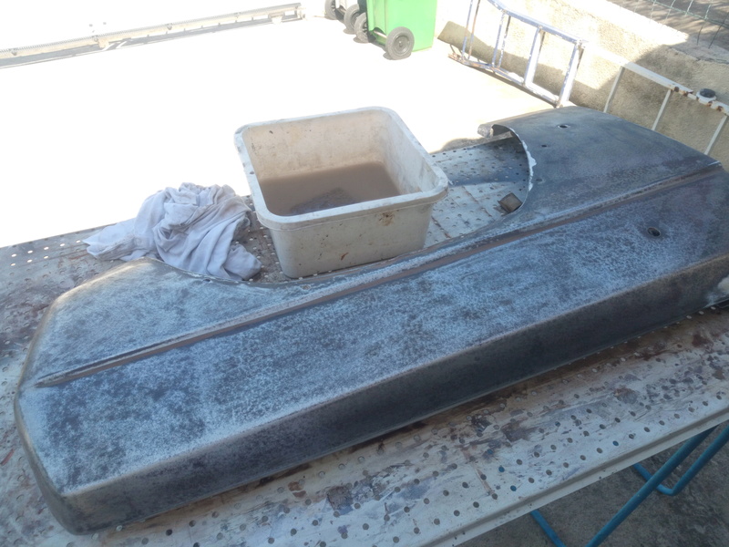

Fabrication d' un bas de caisse
et voila pour le moment , j' attends les beaux jours pour continuer
