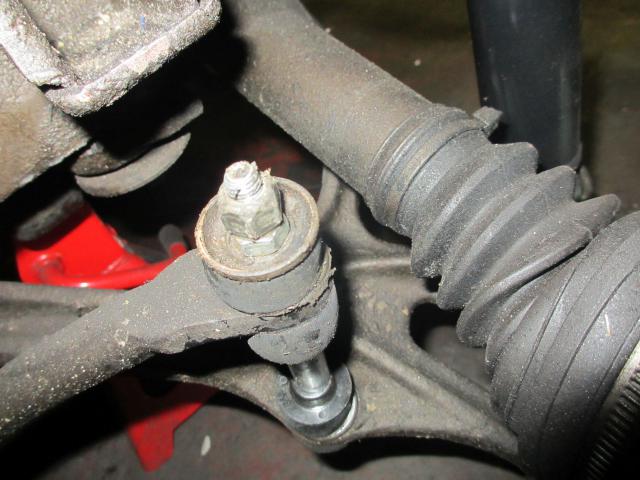

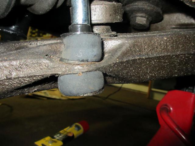

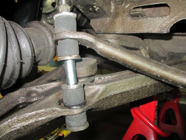

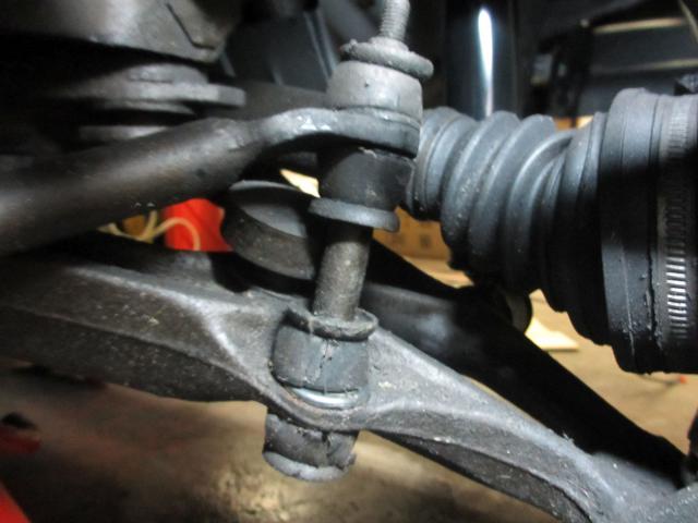

J'ai un p'tit problème.
Faut que je remplace les silentblocs du système barre de torsion avant.

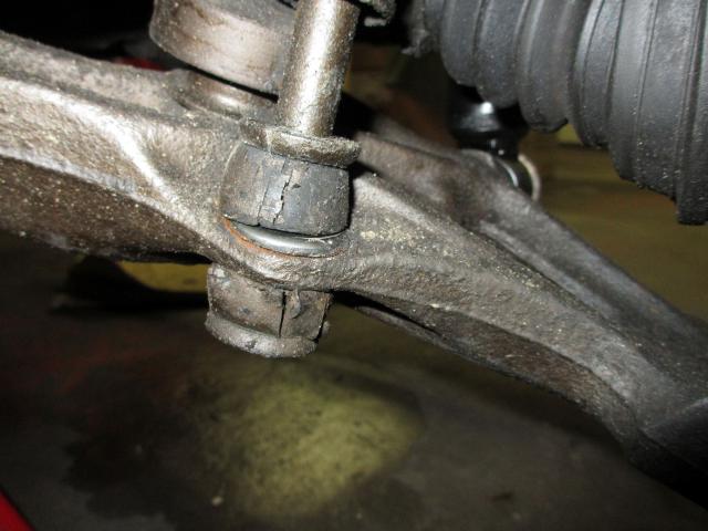

Mais j'ai un GROS doute que le système de montage n'est pas du tout correct, voir photos 1 & 2.
Suivant modèle j'ai fait comme suit.
MessagePosté le: Ven 4 Mar - 17:00 (2016)    Sujet du message: Publicité
MessagePosté le: Ven 4 Mar - 21:02 (2016)    Sujet du message: suspension Pullman Répondre en citant
En effet tu n'a pas remonté cela dans le bon sens ! avant, c'était bien monté ( les 2 premières photos ) et quand tu a remonté en neuf, tu a interverti
les rondelles nylon avec les rondelles creuses métal, au niveau des 2 silentbloc du centre Wink

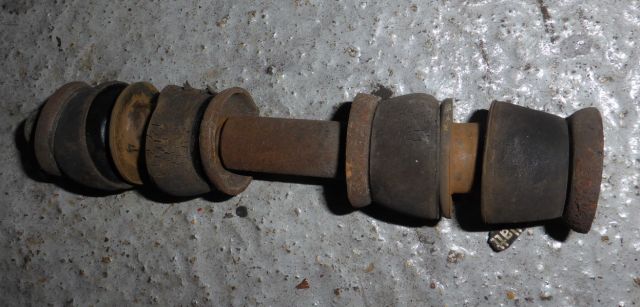

Le Garage Clément vends un kit complet pour que tu puisses remettre tout en conformité avec des pièces traitées. Je n'ai pas de photos ( Embarassed  Avec tout ce que je prends il en manque encore ... Comme le dit Gazo, on a beau prendre tout dans tout les sens il en manquera toujours et on en fait jamais assez  Mr. Green ). Il y a tout, vis, écrous, tube écarteur, caoutchoucs, écrou nylstop (cela t'éviteras d'avoir l'écrou et contre écrou ce qui en mécanique n'a jamais fait un système anti-desserrage fiable ...  Sad ) ... Il n'y a pas (de mémoire) les rondelles cuvettes et les rondelles Nylon.
Montage nu comme il doit être.
Pour t'aider voir le montage sur mon topics  Wink

Oui , tu as fait une inversion dans les rondelles , cela doit être comme sur les 2 premières photos et comme le "spécialiste" Willy nous l'a indiqué .  Wink
Faire et défaire est toujours du travail , bon courage .  Very Happy

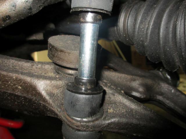

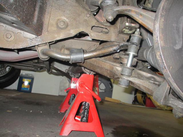

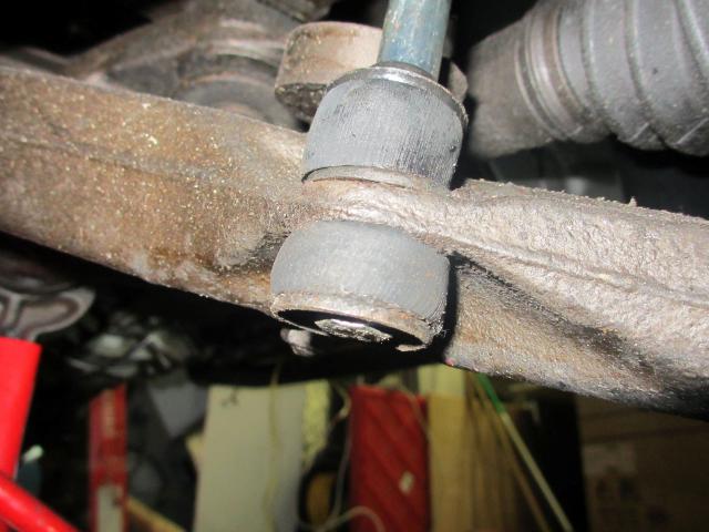

Hé bien voila, grâce à vos bons conseils j'ai fait le montage suivant. Merci encore  Okay Okay
Sauf .... il manque une rondelle - cuvette. J'ai pris dans mon stock de pièces deux rondelles en inox. Voir photo 2
