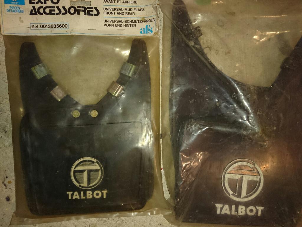

Nous allons commencer par les AR... Voici la référence:

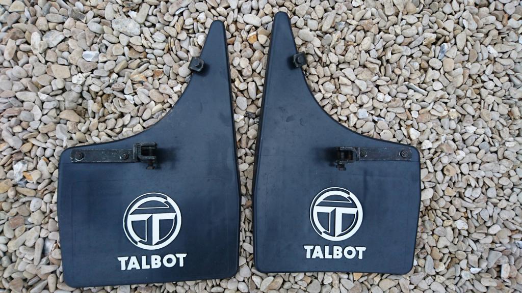

Une fois déballées, cela donne ça:

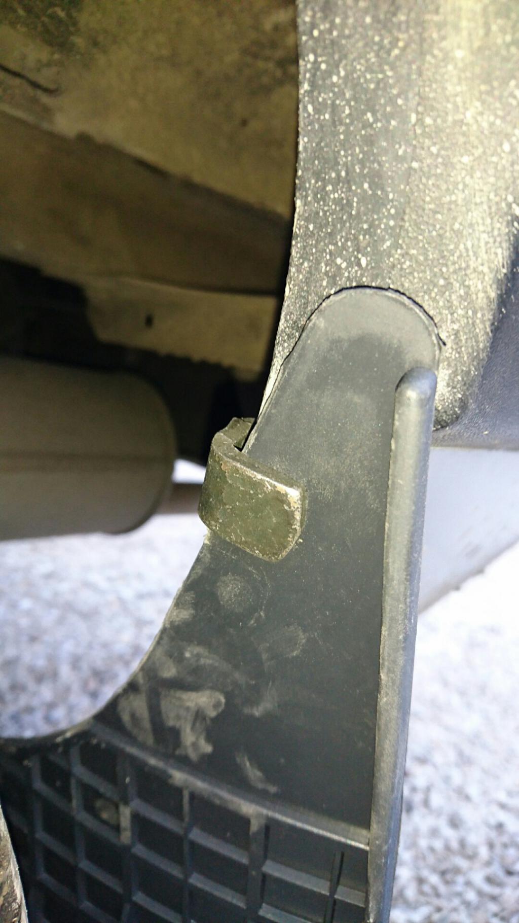

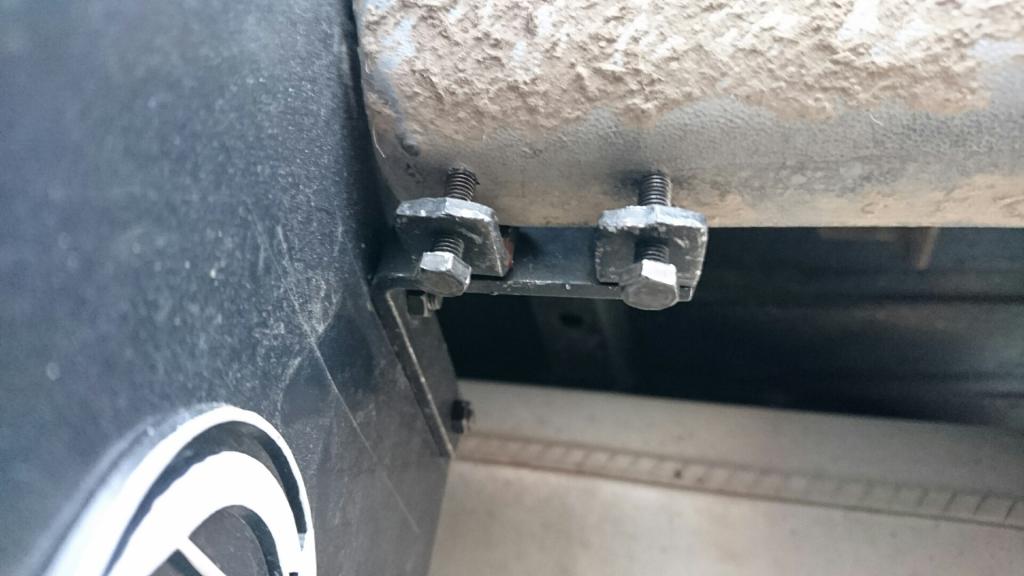

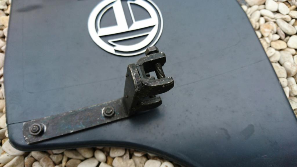

Les pates perpendiculaires se fixent sur le rebord inférieur du PC AR, les deux grosses vis de 8 le prenant "en sandwich":

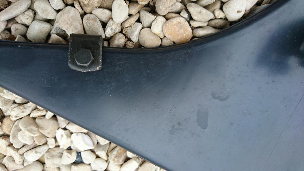

Il y a une autre fixation qui se place plus haut sur le PC pour que la bavette soit fixée en deux points:
En place sur le PC:
La patte sur la PC:

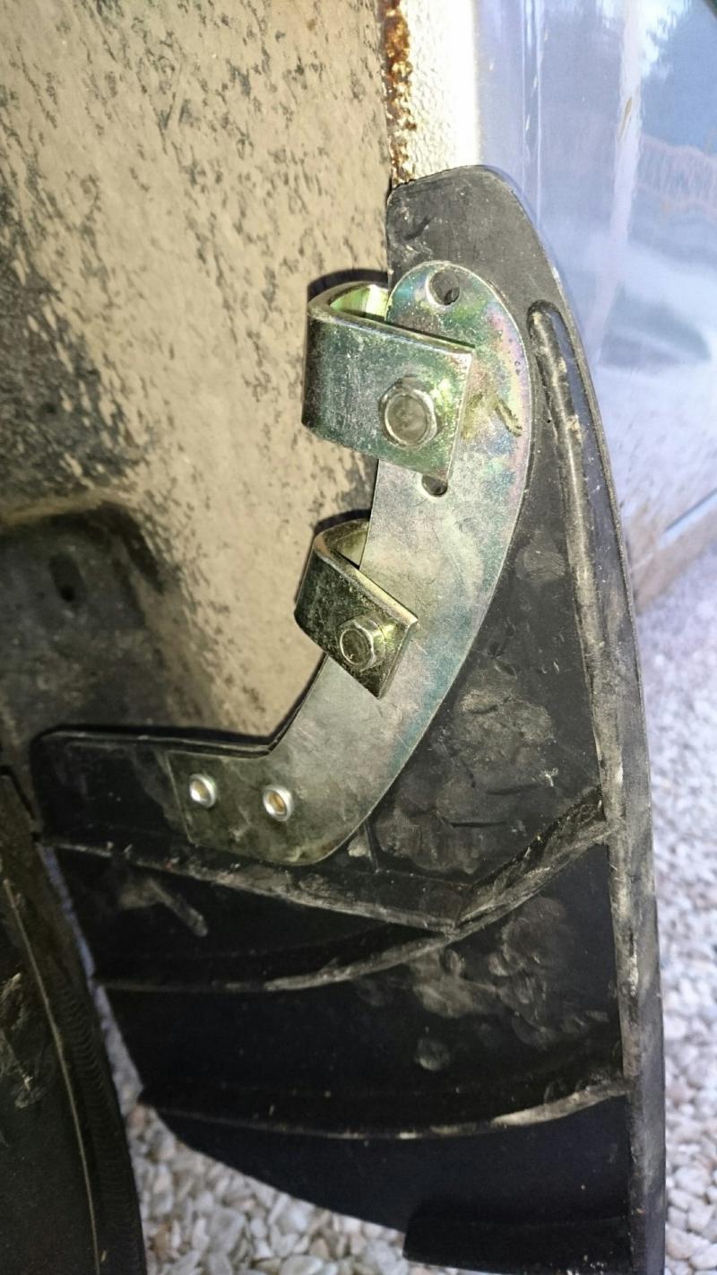

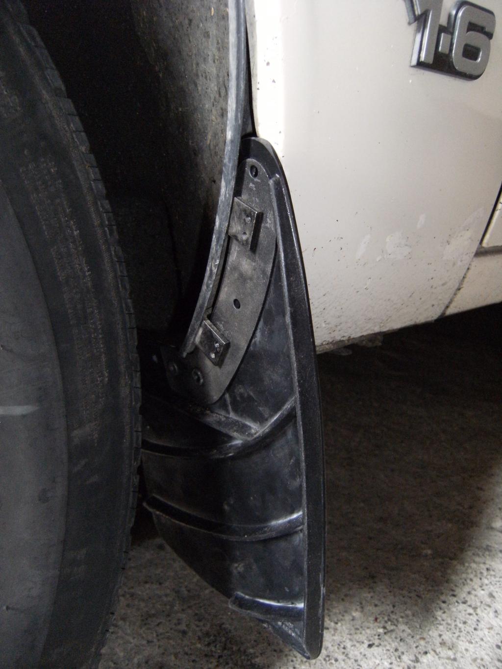

Voici les avants:
Alors spéciale dédicace à Jules, avec la suite... Le numéro de pièce:
Le mode d'emploi:
Vous disposez de deux pinces munies de deux vis de 8: ces pinces s'insèrent dans le creux de l'aile avant. Pour ma part, je garde boue ne m'a pas gêné. Il faut les régler pour que les deux soient assez espacées et pincent ainsi de façon optimale l'épaisseur de la bavette et le rebord de l'aile.

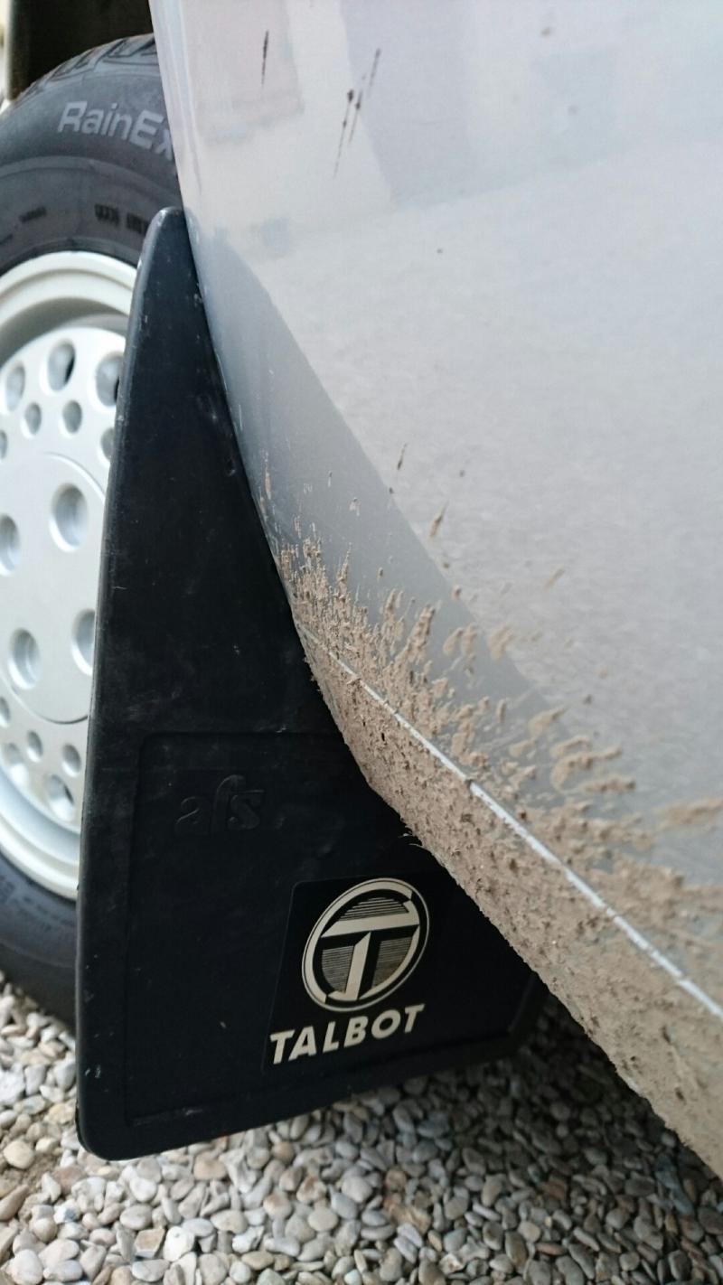

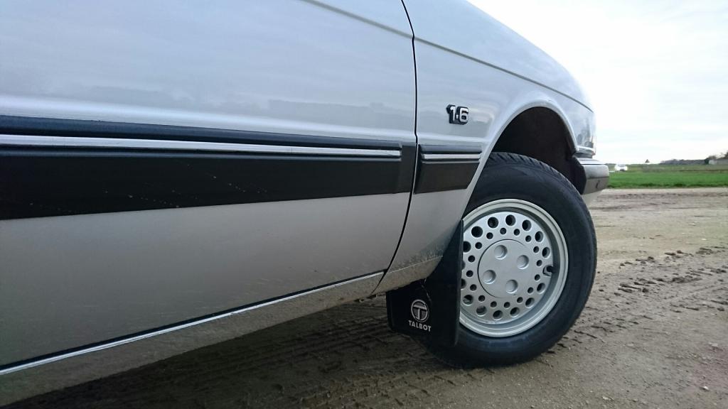

Voici ce que cela donne à l'avant:
Et à l'arrière:

Bah tu vois JJ, je les trouve beaucoup belle que les Espagnole avec un dessin trop lourd. Celles-ci lui va à merveille  Okay  Fini les bas de caisse pleine de terre beauceronne  Mr. Green  Par contre avec les rainures, c'est casse pied à nettoyer  Rolling Eyes  Pas beaucoup de place avec la roue ...  Confused  Donc perception de la BàD  Wink Mr. Green

C'est vrai que ces bavettes Talbot originales se montent parfaitement , par contre , je pense que tes gardes-boues avants sont mal montés car ils auraient dû te gêner pour les fixations .  Wink
Le bord du garde-boue doit être à l'extérieur et non à l'intérieur de l'aile . Wink

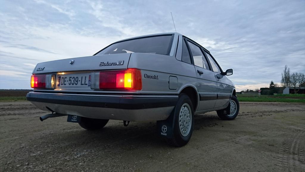

MessagePosté le: Jeu 28 Jan - 00:17 (2016)    Sujet du message: Les bavettes "Talbot" officielles Répondre en citant
J'avais monté les mêmes à l'avant sur ma SX boitoto :

Je vois que tu as opté pour le montage "aveugle", vis côté intérieur. Wink . J'ai hésité et puis j'ai choisi le côté extérieur afin de pouvoir vérifier régulièrement le serrage. Pour le garde-boue,, je préfère qu'il soit rentré dans l'aile.

Oui, la terre présente sur les photos est le résultat de seulement quelques kilomètres sans bavettes, en ayant pourtant choisi un itinéraire pas trop sale! D'où la nécessité d'avoir ces accessoires!
