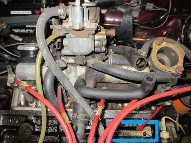

J'ai une p'tit question sujet le moteur de ma Solara Pullman.
Quel est le type du moteur Y...G ?
Sur le moteur de la Solara manque la plaquette avec le N° du moteur
N° chassis VF 462 B 281 DP 280437
Bonne année 2016
Charles

C'est un 1442 à simple corps, donc 6Y1 il me semble.

Sur la pullman c'est un bloc 407028 = 1442 cc Par contre l'arbre à came n'est pas un 106 comme sur le 1442 à double corps et sur le 1592 à double carbu. C'est un arbre à cames de 1294 cc en simple carbu.
Le montage du carbu double corps  sur ta pullman risque de ne t'apporter qu'un rendement à peine meilleur avec une conso plus importante et un risque d’engorgement dans les bas régimes . A essayer tout de même pour voir ce que ça donne.
MessagePosté le: Mar 29 Déc - 13:38 (2015)    Sujet du message: Moteur Pullman Répondre en citant
Comme dit Christophe, le type du moteur est bien un 6Y1 pour ta solara Pullman ; par contre elle est bien équipée d'un carbu simple corps en origine avec un arbre à cames
correspondant au moteur ( levée des cames an admission : 5.41 mm - échappement : 5.71 mm ) ; pour un moteur avec carbu double corps toujours en 1442 cm3, c'est
un 6Y2 avec un arbre à cames différent ( levée des cames en admission et en échappement : 6.05 mm ) ; donc peut on mettre un carbu double corps sur un moteur 6Y1 Question
Y a t'il un vrai spécialiste sur le forum qui pourrai répondre à cette question Question - pour notre opinion il vaudrait mieux laisser le carbu d'origine associé à son moteur 6Y1 Wink
