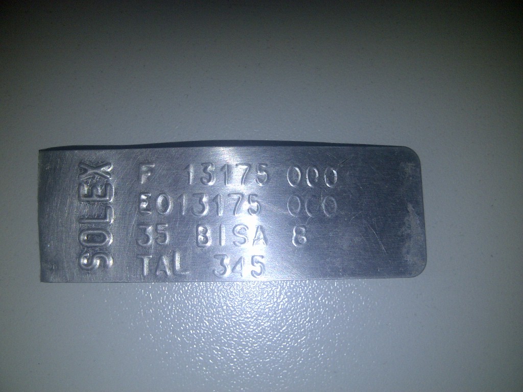

Dans les faits, j’ai effectivement pu retrouver la petite plaque en aluminium dont il est question, initialement coincée entre un boulon et un écrou à la base du carburateur Solex voilà bien des années. Il doit être noté que contrairement aux carburateurs Weber, la mention du type n’apparaît pas sur ce modèle.
Je pense insérer des clichés plus tard, mais sachez ainsi que cette petite languette en aluminium me donne à savoir qu’il s’agit bien d’un Solex 35 Bisa 8, au travers des mentions suivantes reproduites in extenso ci-après :
SOLEX
F 131775 000
E 013175 000
35 BISA 8
TAL 345
Dont acte!

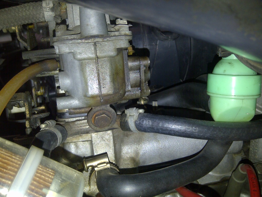

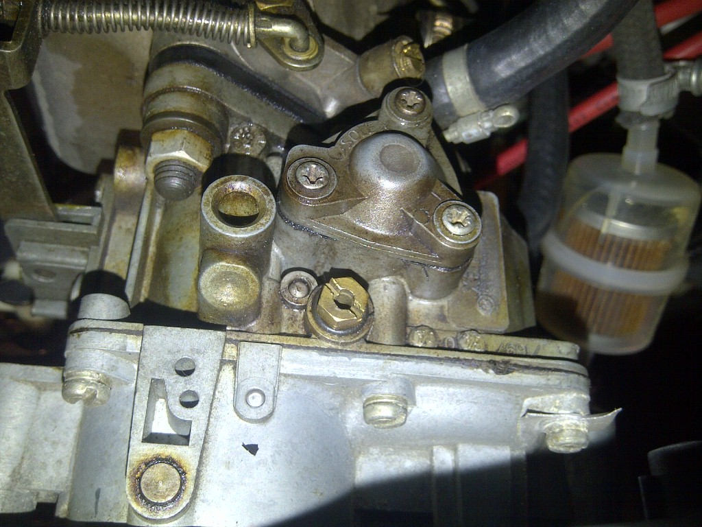

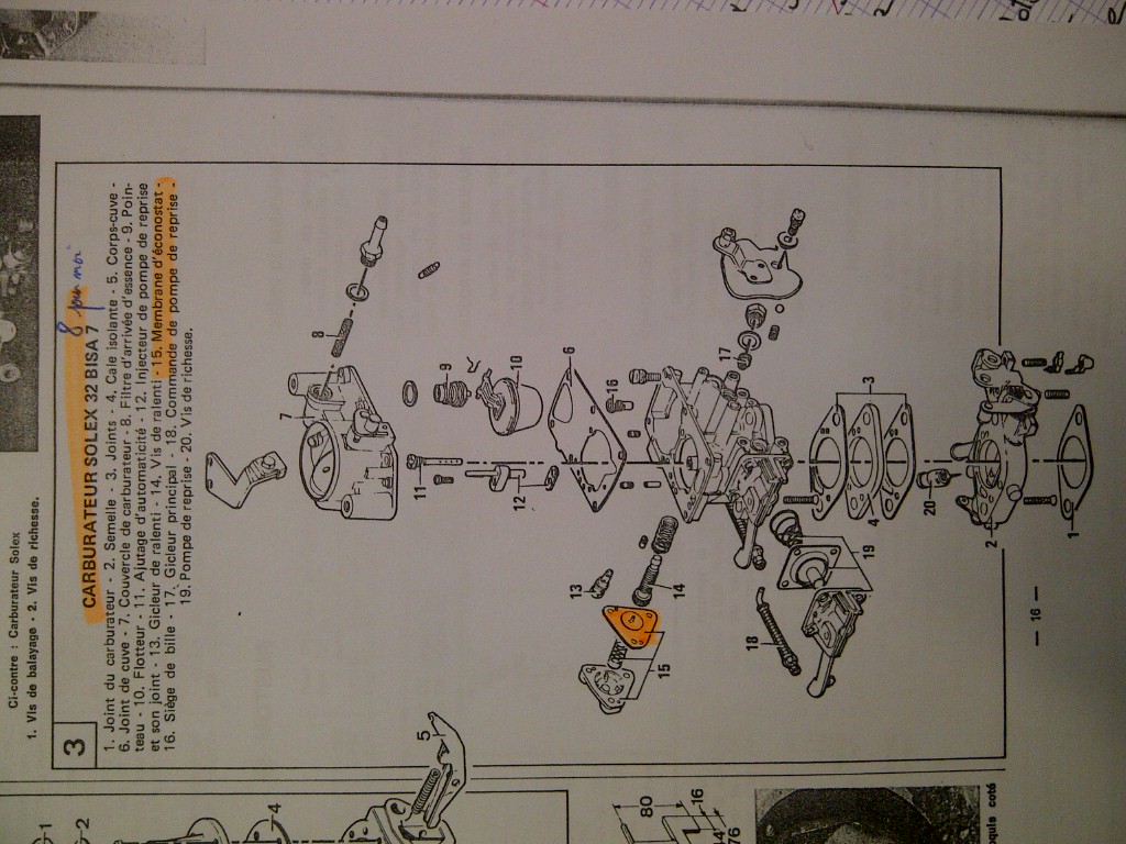

Bien voilà bonjour dominical à vous les amis Talbotistes je vous avais promis un petit ensemble de clichés traitant de la question du carburateur de l'Executive (en vous remerciant une fois encore pour les conseils avisés donnés) et je reviens donc vers vous avec des clichés, toujours plus parlants que du texte, ou à tout le moins le complétant de manière circonstanciée.

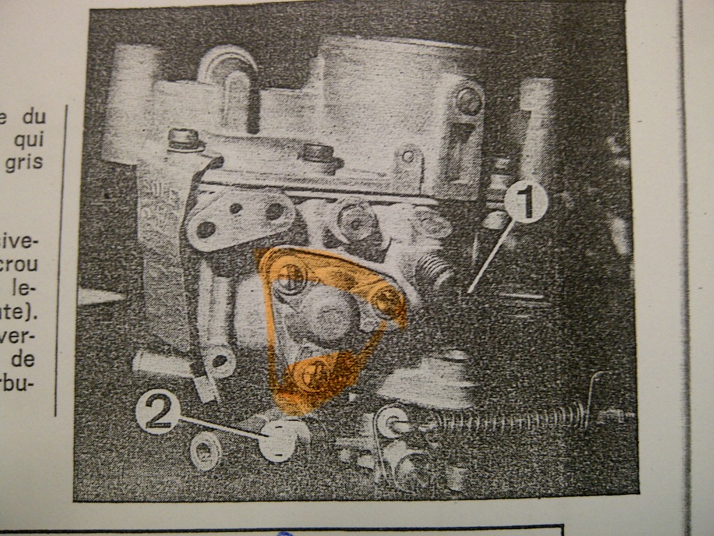

Mon problème : une fuite du carburateur Solex 35 BISA 8 (SDIDA), qui s’envisage donc au niveau de ma membrane de l'éconostat (surlignage en couleur orangée), comme le précise la RTA sur un éclaté d'un carburateur simple corps relativement similaire de type 32 BISA 7.
La pièce métallique triangulaire maintenue par trois vis et derrière laquelle est donc cachée ladite membrane d'éconostat.
Voila pour la théorie et les revues. Maintenant, voyons cela sur ma rutilante mécanique Talbot.

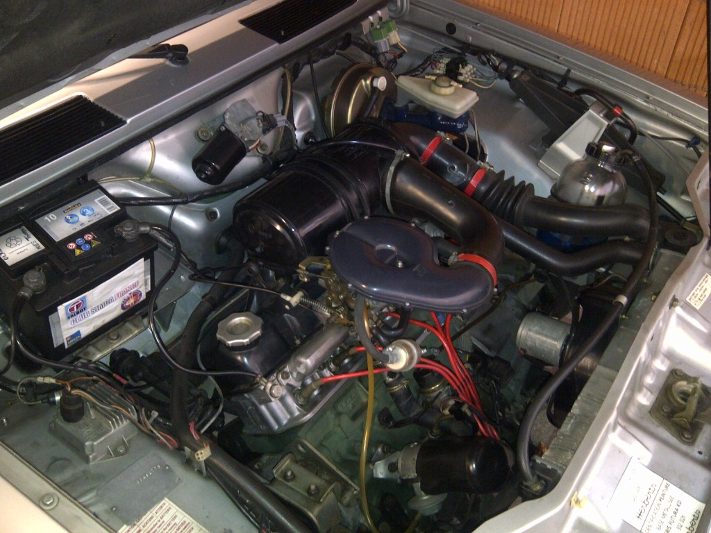

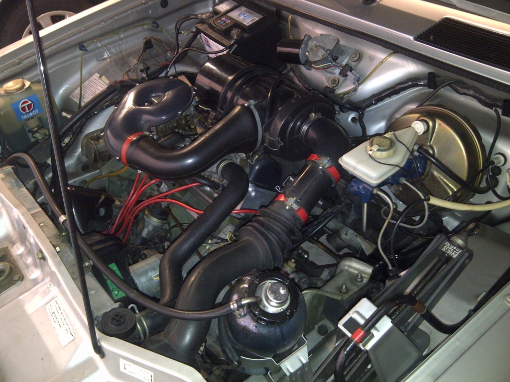

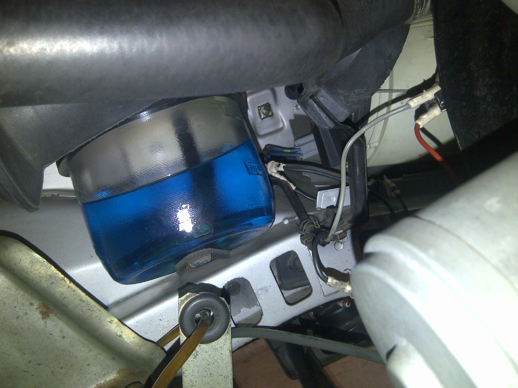

Le moteur 6J1A (98.000 kilomètres à son actif) vu de loin tout d'abord, en deux images distinctes.
Avec son fameux bocal à poissons exotiques des mers du Sud (sourire).
La pièce qui fuit sur le carburateur.

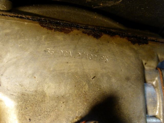

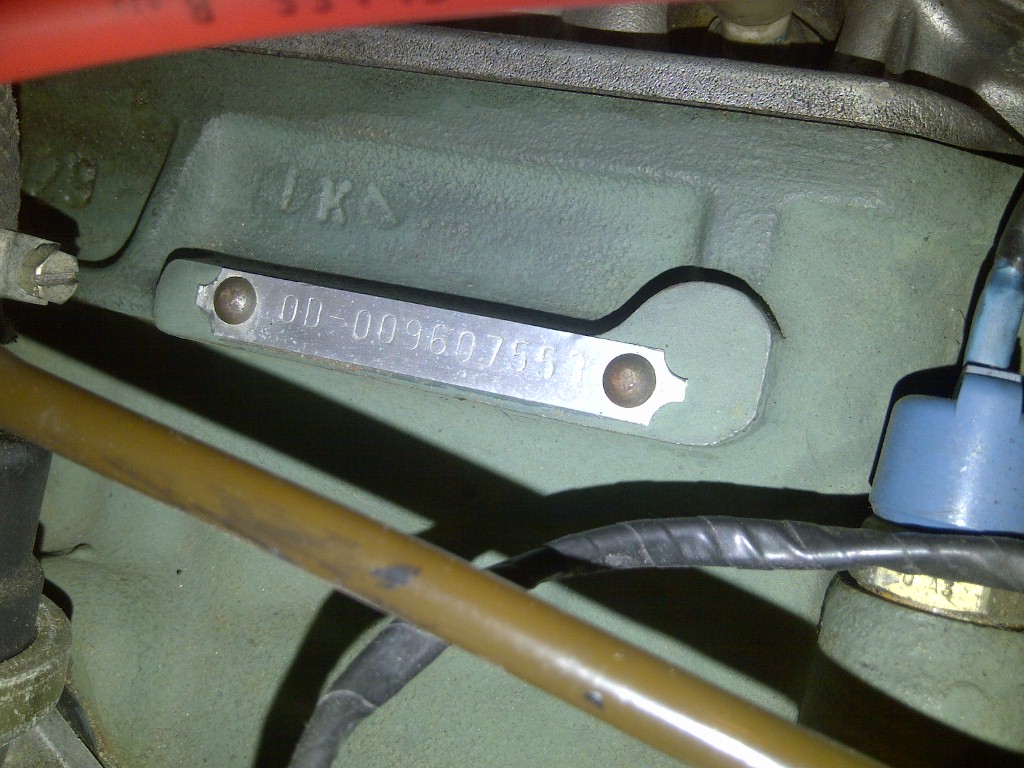

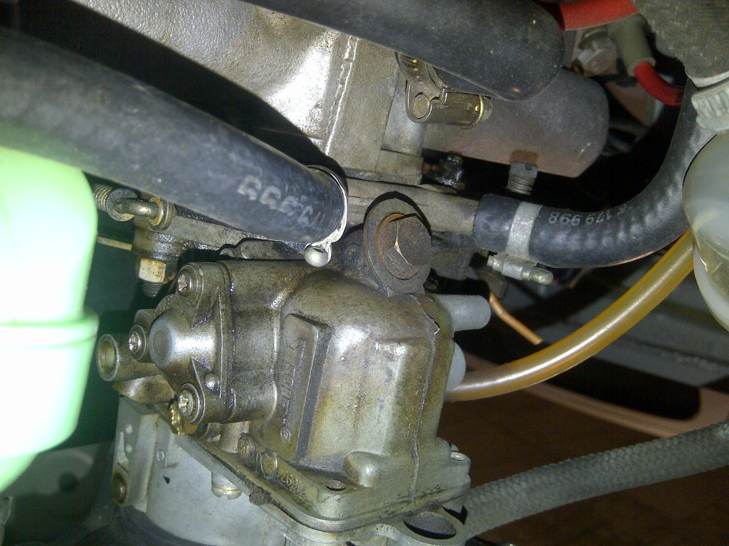

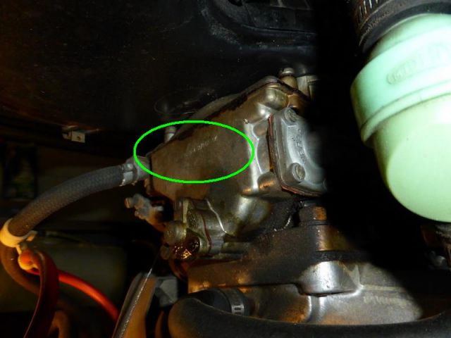

Deux autres vues du carburateur Solex équipant mon Executive, de son petit surnom perso "VF4 62B352 DP 452275" vendue neuve le 6 juin 1983.
Avec son moulin vert.
La plaquette du carburateur donnant précisant la marque, le type et, je présume, le numéro de série spécifique de cette pièce.
