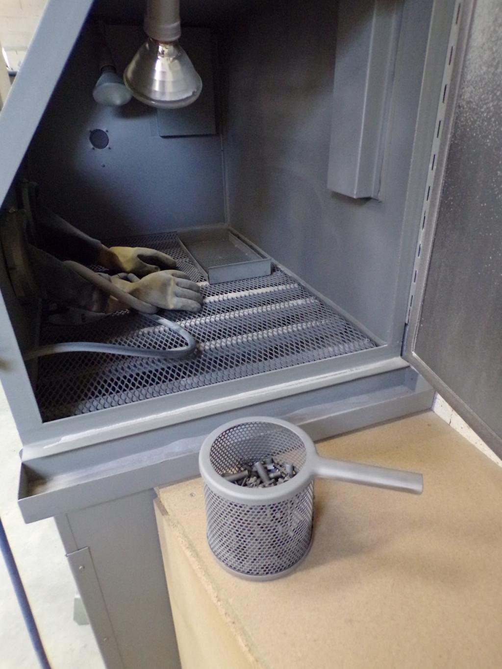

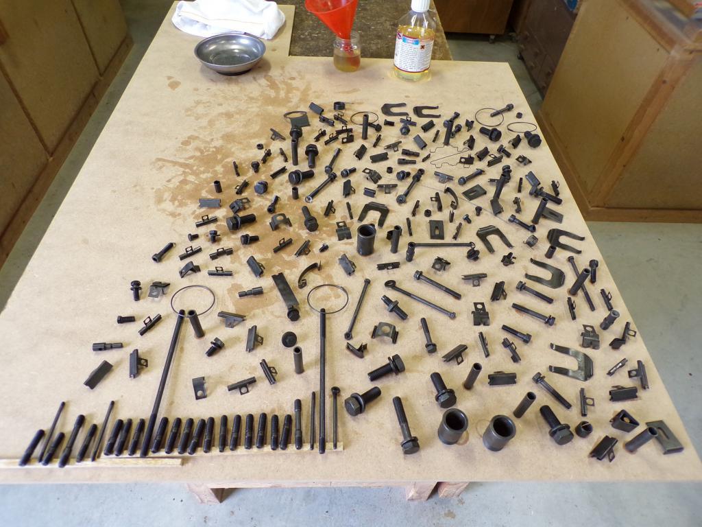

Tout d'abord sablage approfondi des pièces en cabine à l'aide du panier approprié ( bien sûr, les pièces ont été dégraissées avant cette opération )

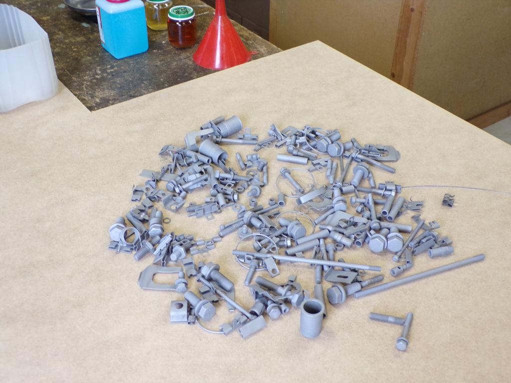

Voici l'ensemble des pièces sablées prêtes à recevoir les différents traitements .

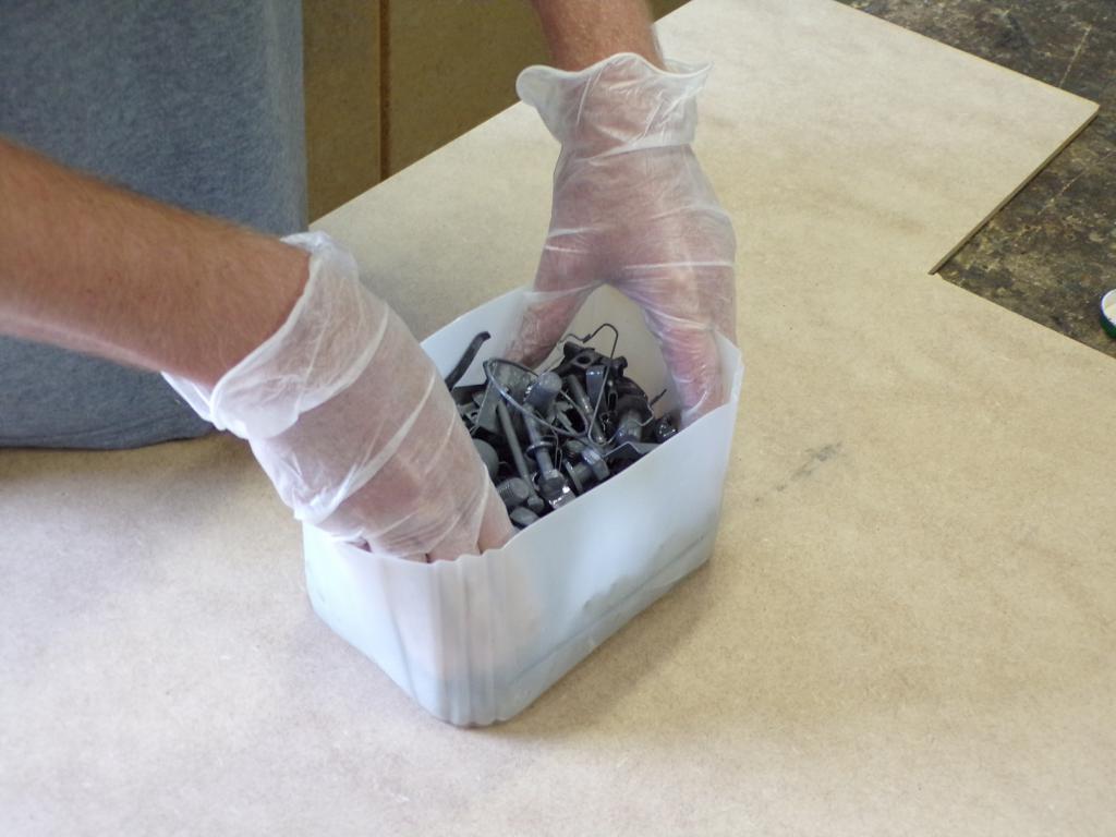

Premier bain : trempage au dérouillant phosphatant PAC 2030 dans un récipient en plastique - ceci permettant d'effectuer un dérochage pour une bonne
accroche du traitement de brunissage .
Rinçage rapide dans un seau d'eau claire puis rinçage plus soigné au jet .

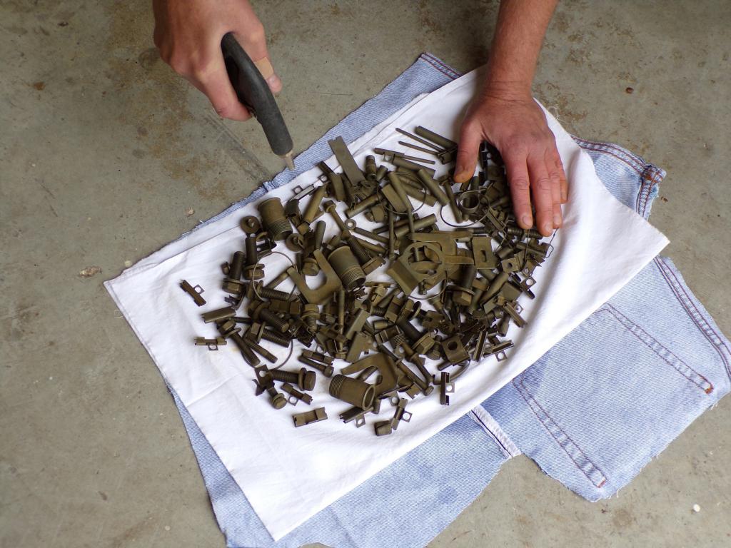

Séchage des pièces à l'air comprimé .

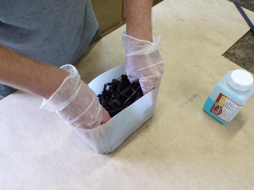

Deuxième bain : trempage au brunisseur STEELBRONZE 6060 bleu .

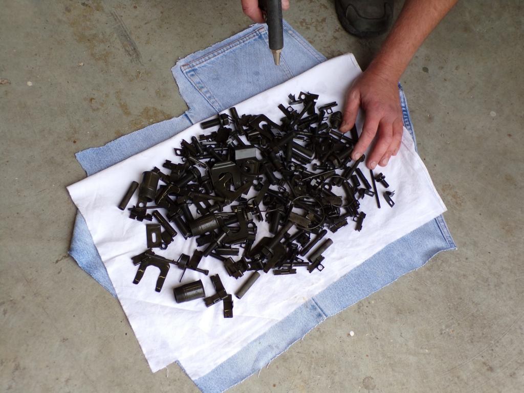

Même opération de rinçage décrite précédemment .
Séchage des pièces brunies à l'air comprimé .

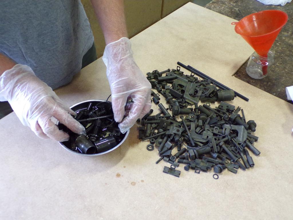

Troisième bain : trempage au fixateur STEELBRONZE 6060 fixateur pour protéger les pièces de la corrosion et donner ainsi un aspect satiné .
Les pièces ainsi traitées en cours de séchage .
Restom préconise un seul bain de fixateur mais pour une meilleure protection, nous préférons en faire un 2eme pour renforcer la protection anticorrosion,
opération qui est faite le lendemain .
