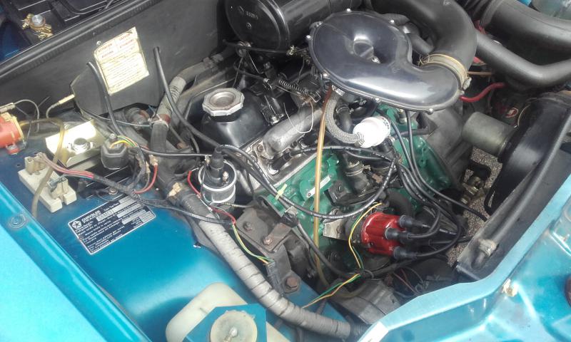

j'ai posé mon module neuf c'est un c850 pour répondre à roulanbehix
 le doigt , les câbles neuf ( les anciens étaient dure et rigide )
ainsi qu'une tête de delco neuve
ça démarre au 1/4 de tour , j'ai roulé un bon moment avec RAS
à suivre
j'ai aussi remplacé la batterie , l'ancienne avait 11 ans et commençait à donner des signes de faiblesse

Bien joué, elle est prête pour les beaux jours Okay
Ton compartiment moteur est superbe. (Et la voiture aussi).

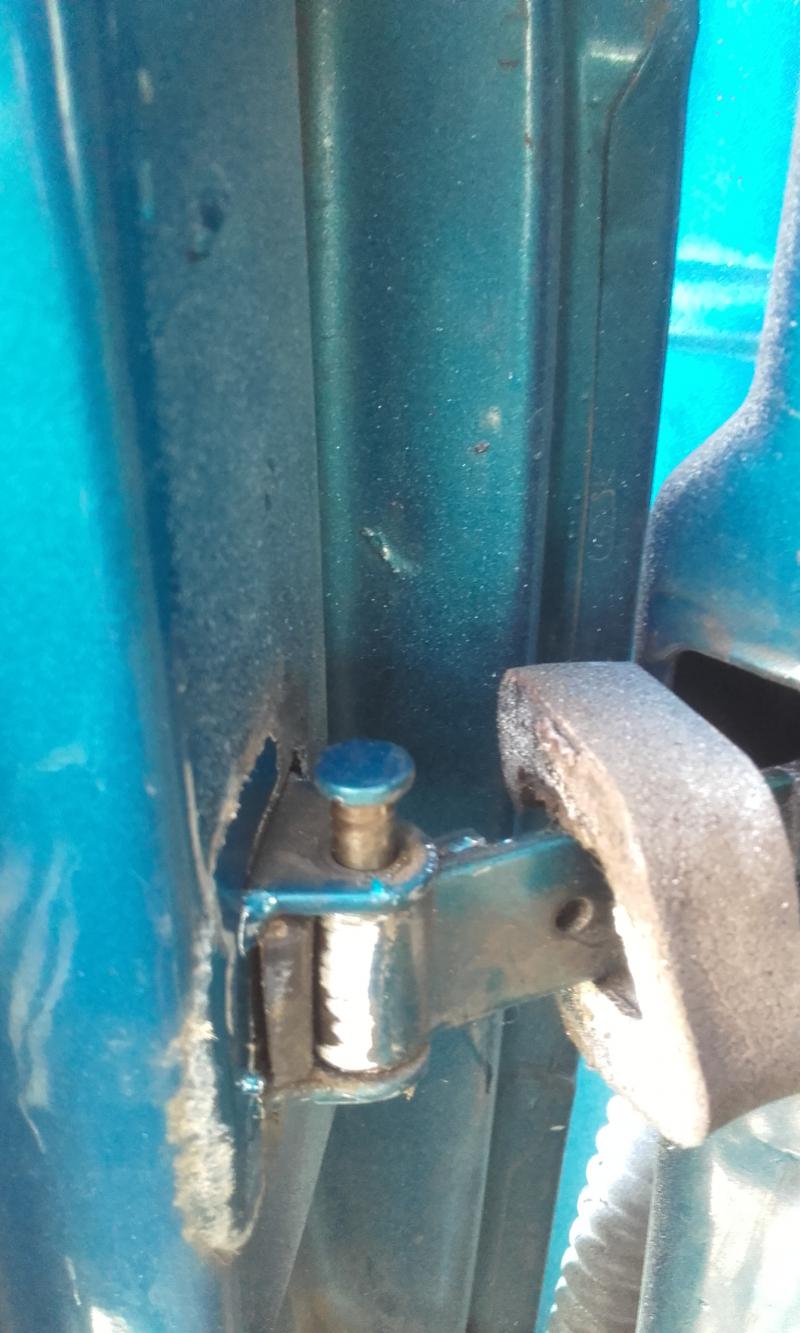

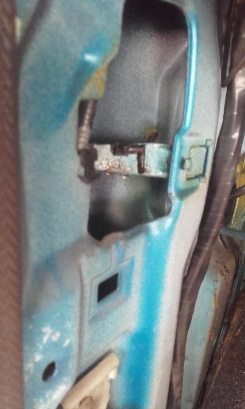

j'ai remplacé mon tirant de porte coté conducteur
pour cela il faut enlever la goupille qui est riveté à l'aide d'une perceuse
ensuite il faut enlever la garniture
et ont vois la fameuse plaque
pour ma part les picot ont cassé au démontage et la plaque et tombé au fond
j'ai du en refaire une autre et la fixer par une vis et un point de soudure
bref une grosse galère , mais je m'en suis bien sortie
