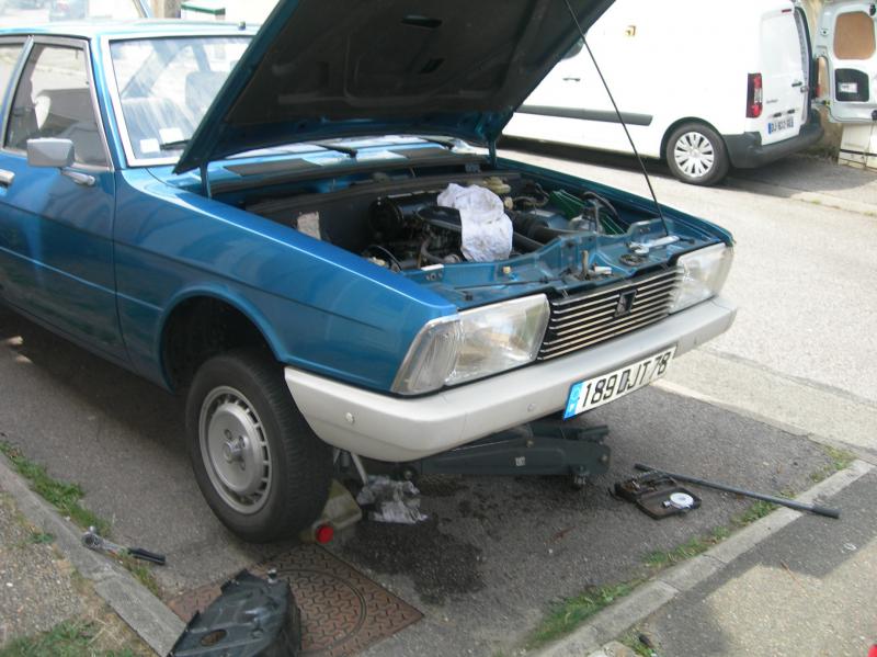

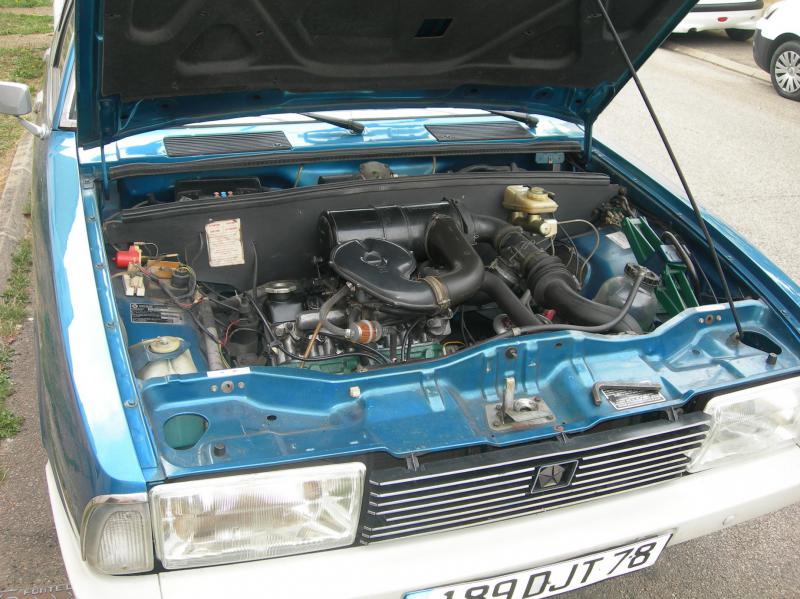

en ce moment je suis en vacances j'en ai profité pour lui changer ces liquides et lui faire une petite révision
( vidange moteur , ldr et frein )

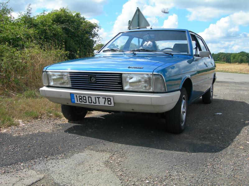

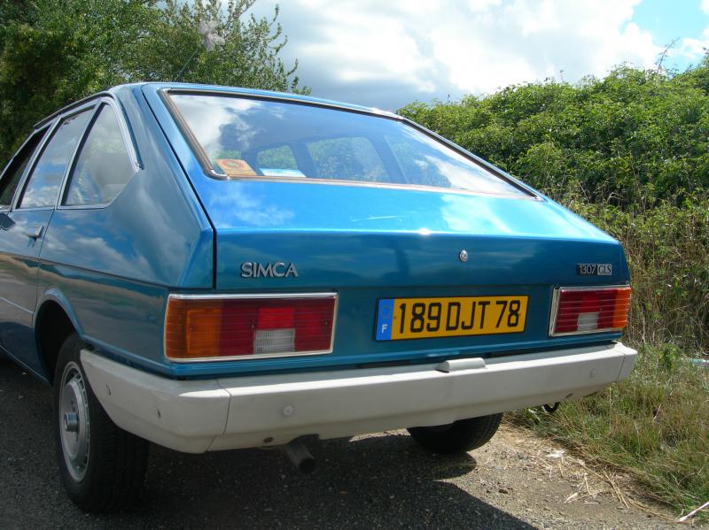

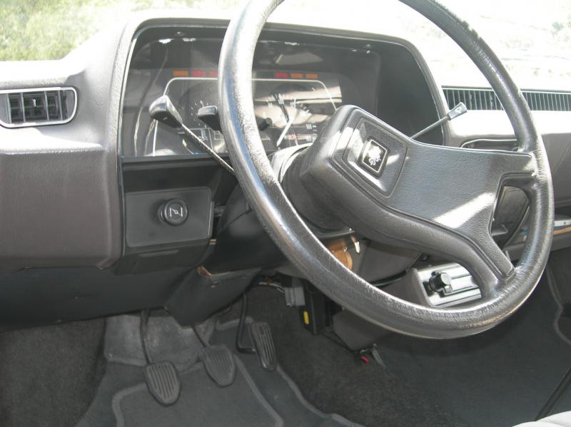

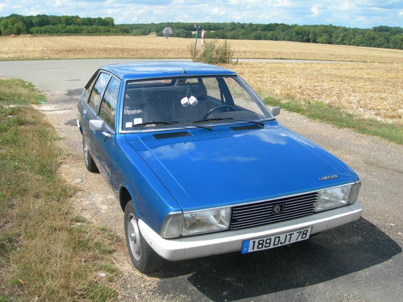

après la révision un petit essais routier
et quelques photos prise au quatre vaux local Laughing
désolé pour la qualité des photos je ne suis pas JJ
