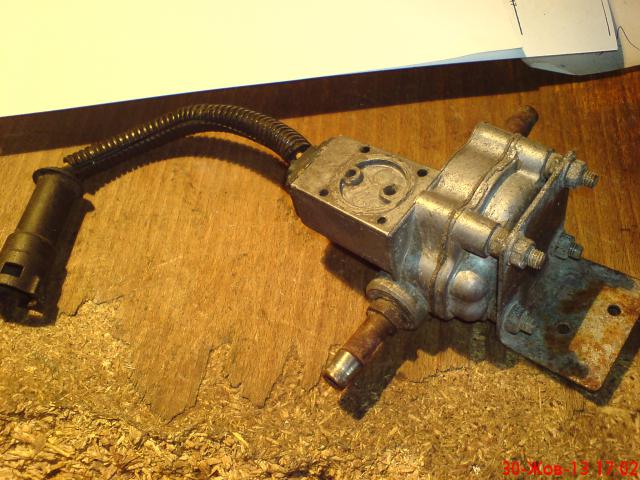

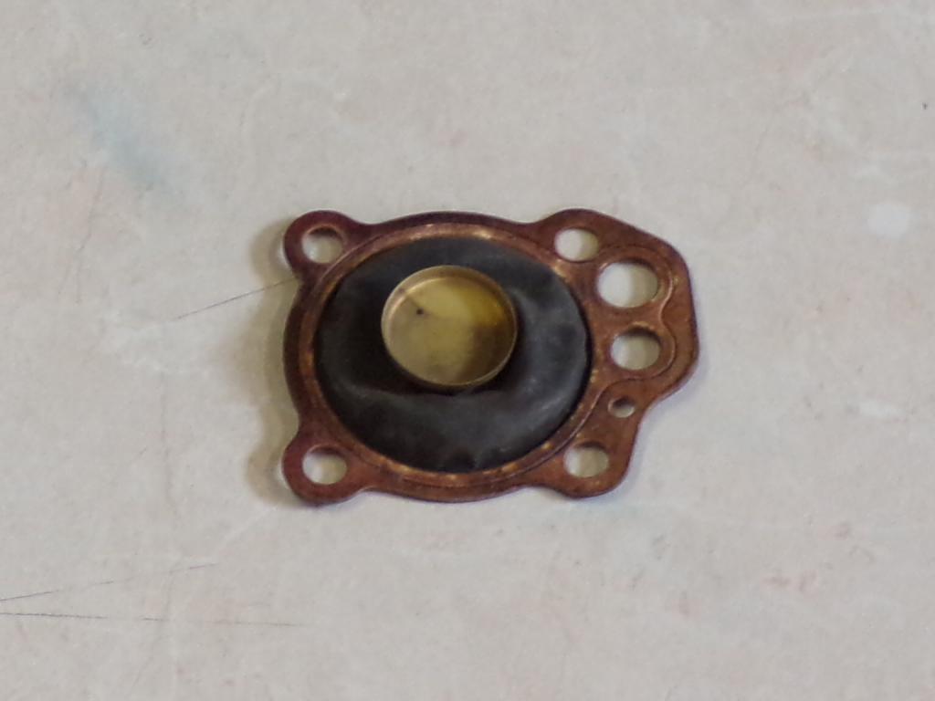

Pour reconditionner nos débitmètres ( à partir du millésime 82 ) nous n'avons à ce jour encore jamais réussi à retrouver en neuf la
membrane interne - voir photo ; chez les professionnels qui vendent des kits de joints de carburateurs dans les bourses, ils ne sont
pas en mesure de fournir ce type de membrane car c'est un modèle bien spécifique .
Si quelqu'un à une info pour où en commander, ce serait sympa Okay
Merci d'avance .

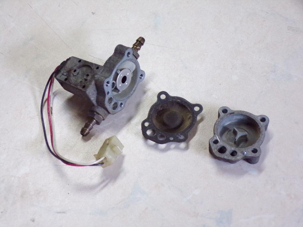

Une solution a essayer sans ouvrir juste dévisser et enlever les 3 embouts en laiton, puis donner la pièce à un garagiste ( plus moto ) qui a un appareil à ultrasons.  Cet appareil fait des merveilles sur les carburateurs motos.

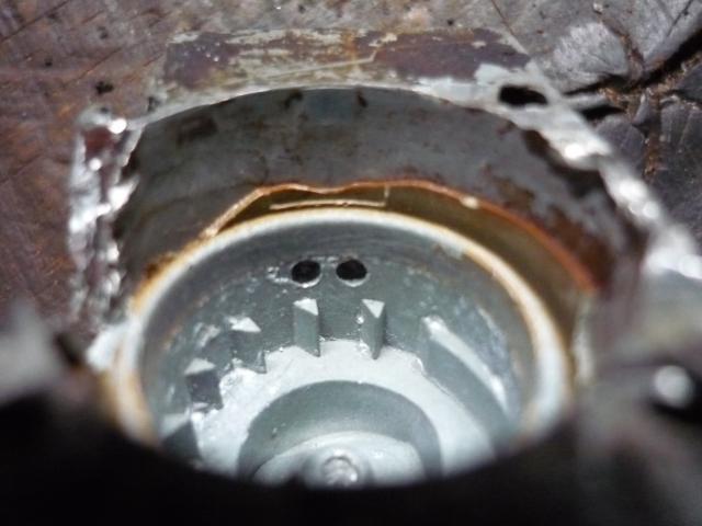

J'en ai sacrifié un de ces satanés débimètres. Le couvercle n'est pas vissé mais serti dessous on trouve un roue à créneau qui passe devant une languette inox prise dans le couvercle juste en face de la lumière  L'essence en défilant fait tourner la roue à créneau qui cache ou ne cache pas la languette inox.  Le problème de lecture vient du fait que du dépôt se met devant les deux trous de la lumière.  Ce dépôt se fait lorsque le circuit d'essence est vide.
Je vais mettre des photos de l'autopsie du débimètre sacrifié.
MessagePosté le: Mer 12 Aoû - 19:42 (2015)    Sujet du message: Membrane pour débitmètre Répondre en citant
En effet Alain nous n'y avons pas pensé à cette solution Wink de plus le professionnel qui s'occupe du bichromatage fait justement ce genre de travail : il suffira de lui
en donner un lors de la prochaine série ; mais on relance quand même un avis de recherche Mr. Green pour la membrane qui est sèche ( comme un raisin ! Mr. Green )
Après ces opérations nous aurons sans doute des débitmètres qui fonctionneront comme ceux de Bruno Very Happy et merci à toi Alain pour l'idée Okay
MessagePosté le: Jeu 13 Aoû - 09:00 (2015)    Sujet du message: Membrane pour débitmètre Répondre en citant

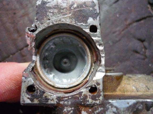

Voici les photos.
Vue de l'intérieur une fois le bouchon serti enlevé.

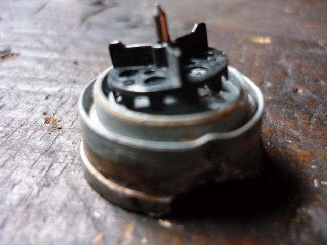

Vue du bouchon avec la languette inox servant de réflecteur pour la lecture.
Vue du joint de bouchon retiré
Vue de la roue à créneaux en place sur le bouchon.
Vue des deux petits trous par lequel passe le faisceau lumineux

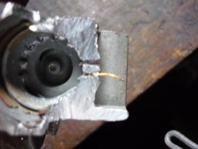

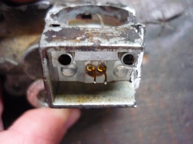

Vue des branchements
Vue de la prise avec au centre la connexion double.

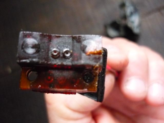

Vue de l'emplacement des deux leds après meulage de la carcasse.

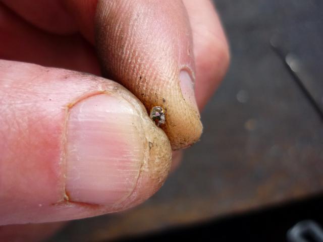

Vue entre mes doigts de ce que j'ai extrais des deux leds après les avoir retirer de leur emplacement.
Voilà l'autopsie de la bestiole. Maintenant on en saura tous un peu plus.

Merci Alain pour avoir prit le temps d'autopsier ce débitmètre , tu l'as bien désossé ! Okay
Donc si tu as utilisé la meuleuse , c'est qu'effectivement on ne peut pas intervenir sur cette partie . Rolling Eyes
C'était quand même assez pointu comme technologie à l'époque .

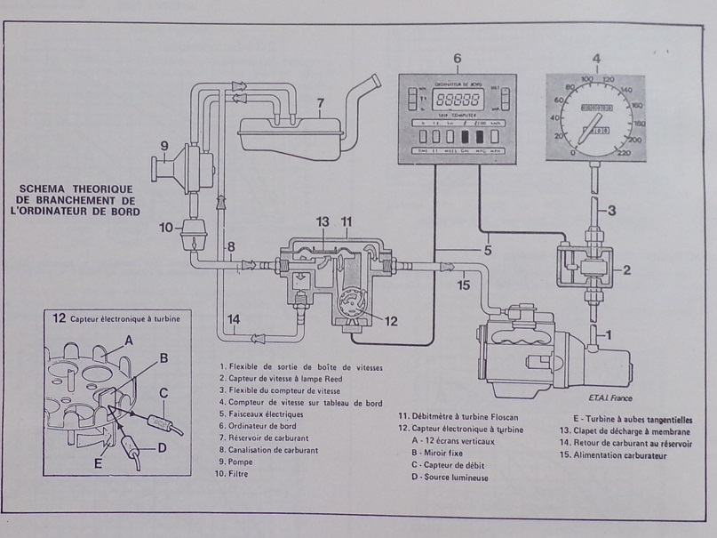

On se permet juste de poster le schéma théorique du fonctionnement de l'ordinateur de bord, récolté sur le RTA de l'horizon .
MessagePosté le: Jeu 13 Aoû - 21:27 (2015)    Sujet du message: Membrane pour débitmètre Répondre en citant
Merci les gars pour le partage de ce schéma du fonctionnement de l'ordi de bord avec son capteur de vitesse sur le câble du compteur et le fameux débitmètre . Wink
Je précise que seul le débitmètre monté à partir de l'a-m '82 et ayant la fonction de conso instantanée , tombe presque toujours en panne , le modèle précédent fonctionnant avec l'ordi avec les touches noires semble être bcp plus fiable .
Donc le problème viendrait du capteur électronique à turbine , le faisceau lumineux devenant défectueux à cause de dépôts , pas facile à nettoyer , sauf peut-être avec des ultrasons .
A essayer , de toutes façons on ne risque rien puisque le débitmètre est déjà h.s. Rolling Eyes

Voici quelques nouvelles à propos du débitmètre : je suis allé dernièrement chez le pro qui s'occupe du bichromatage, et également du nettoyage par ultrason - je
lui en ai parlé mais vu qu'il y a une partie électronique avec des capteurs il est persuadé d'abimer le débitmètre avec cette méthode .
Donc j'en ai nettoyé un à l'air comprimé avec du diluant et effectivement on entend bien tourner l'hélice à l'intérieur ... va t'il marcher ? mais par contre il y a toujours
le problème de la membrane qui est sèche, et certainement poreuse, ce qui doit forcément fausser les données sur l'ordinateur . Dans un prochain salon automobile,
on tachera de trouver une membrane qui puisse correspondre et l'adapter sur l'appareil .

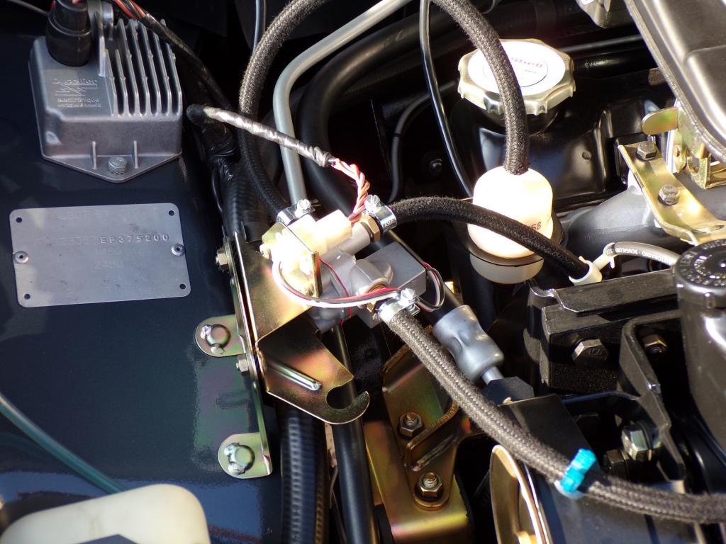

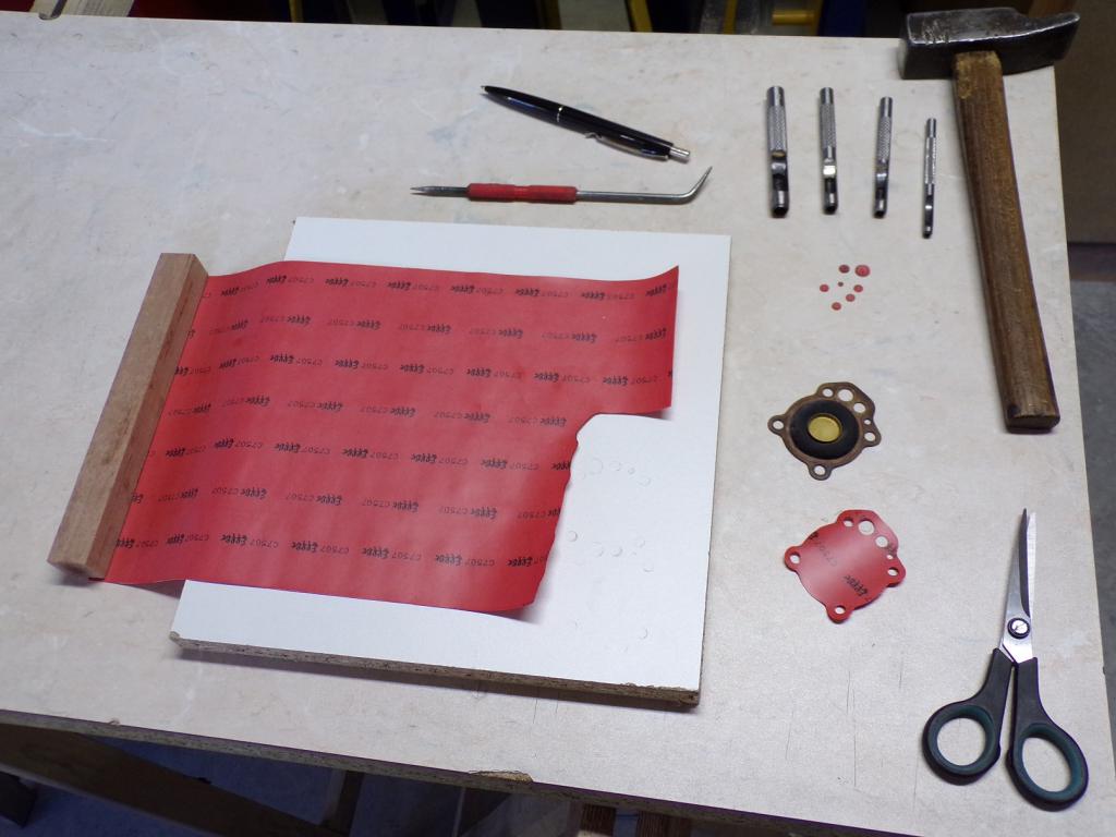

On donne une suite favorable sur le fonctionnement des débitmètres :
Le problème provient bien de la membrane - en effet nous avons trouvé chez "Dépanoto" une feuille de joint à carbu ( format 200 X 300mm) qui peut servir de membrane de
pompe de reprise ou aussi de pompe à essence - découpable donc toutes formes possibles - au prix de 18.70 € la feuille .
En effet j'ai découpé au modèle deux joints - un pour la tagora en cours de restauration et l'autre pour la solara SX bleu ( malgré tout le joint est plat sans la forme incurvée d'origine )
Ce midi j'ai remplacé celui du débitmètre de la solara et fait un essai sur une dizaine de kms : ça marche ! Very Happy Very Happy les valeurs ont l'air correctes donc voici la solution Wink
Tout d'abord découpe du joint par rapport au modèle et poinçonnage des trous .
Remplacement du joint sur le débitmètre de la solara : il suffit de dévisser le support et de démonter le couvercle maintenu par 4 vis cruciforme .
A vous de jouer les gars si vous avez un débitmètre dans le sac, ou tous autres joints introuvables à remplacer Wink

Merci à vous deux pour le partage de cette astuce , donc le cercle jaune sur l'original n'est pas indispensable pour le fonctionnement du capteur . Very Happy
J'ignorais l'existence de ces feuilles à joint de carbu , pas mal pour refaire ceux qu'on ne trouve plus , par contre certains ont des particularités comme un pointeau intégré en leur milieu , là plus compliqué...
Je vous que vous êtes bien équipés pour faire les trous avec ces emportes-pièces .
