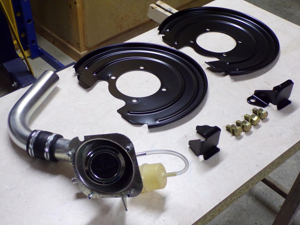

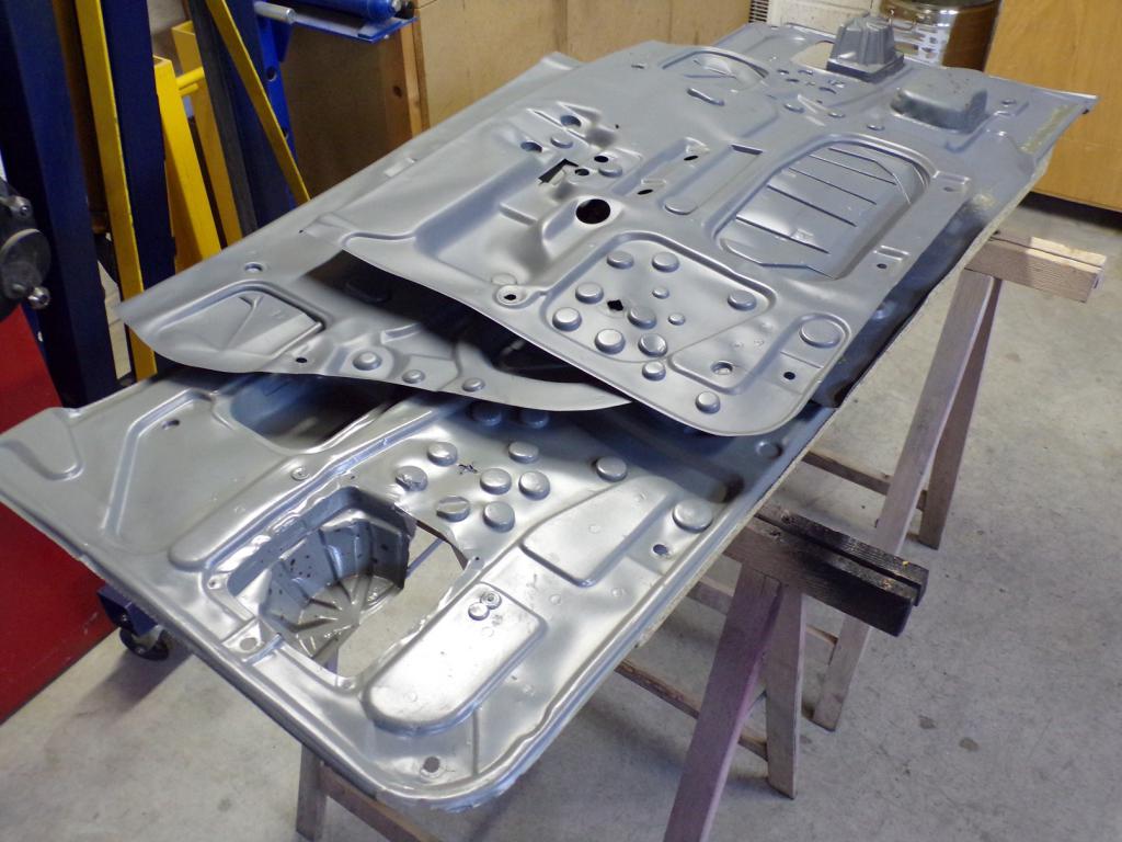

Je continue avec la goulotte d'essence zinguée auxquelles quelques accessoires ont pu être montés dessus .
Ci contre les 2 butées des tasseaux élastiques qui sont fixées sur le berceau moteur, et les 2 protecteurs de frein arrières - toutes ces pièces vont
pouvoir rejoindre leurs ensembles correspondants au grenier .

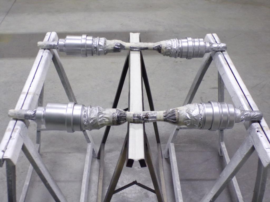

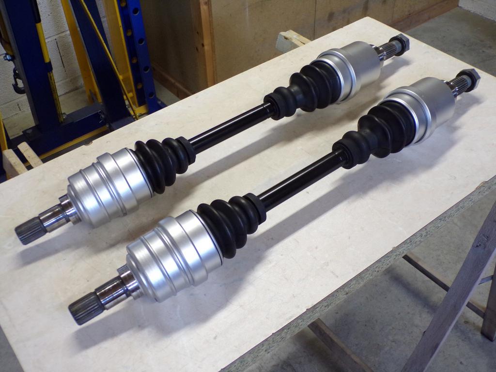

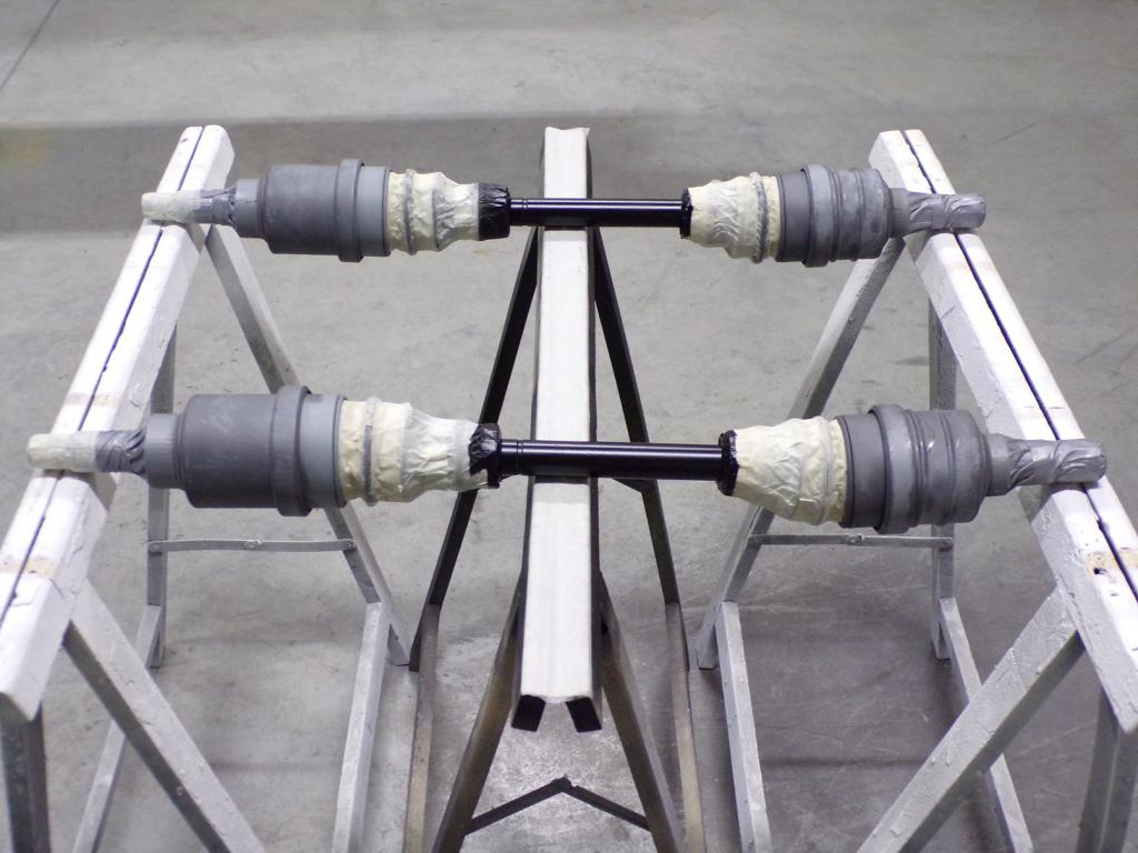

Et pour finir les 2 arbres de roue : si les milieux des arbres sont bien peints en noir, les capots métalliques aux extrémités sont normalement zingués :
comme ils ne sont pas déposés, ils sont peints en galva pour obtenir le même aspect ( bien sûr ils avaient été sablés et phosphatés auparavant )
Une fois la peinture sèche, les protections sont retirées et les arbres de roue rejoignent les autres pièces au grenier .

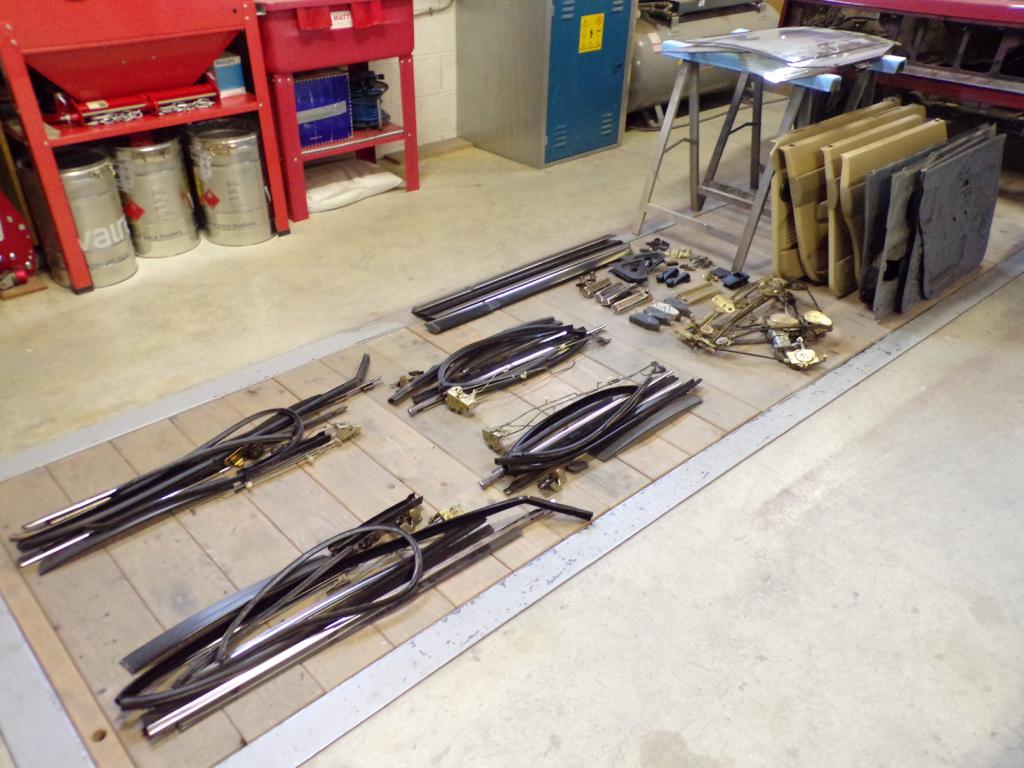

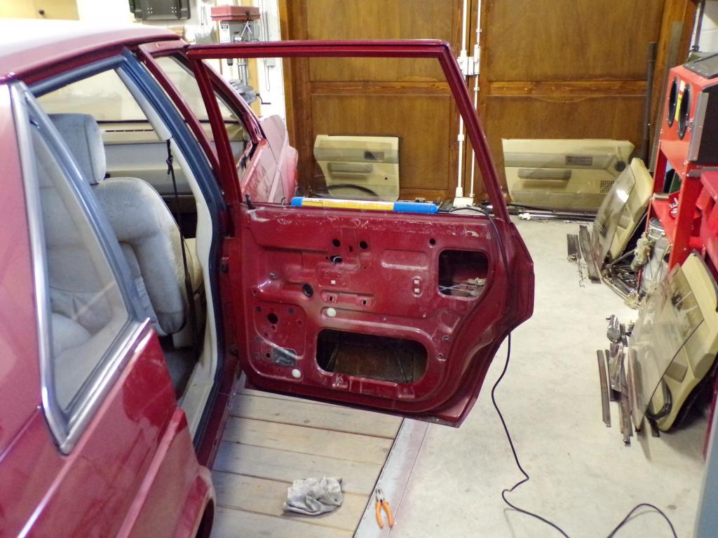

La partie mécanique étant terminée ( les trains roulants seront reconditionnés plus tard, lorsque je m'occuperai des bas de caisse ), la prochaine étape
consiste donc au démontage des portières, de la sellerie et des habillages dans l'habitacle .
Dégarnissage des portières en cours .
Je m'occupe tout d'abord au reconditionnement des toutes ces pièces, les portières ne seront déposées qu'après ; classement et repérage de chaque pièces .

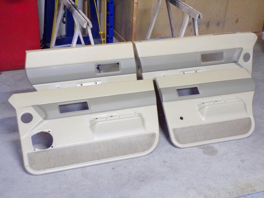

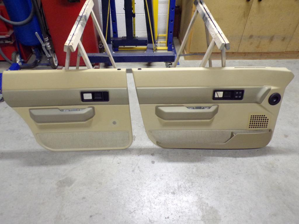

Salut les gars,
Bon on poursuit la restauration de la tagora et laisser de coté la 7eme compagnie Mr. Green Mr. Green

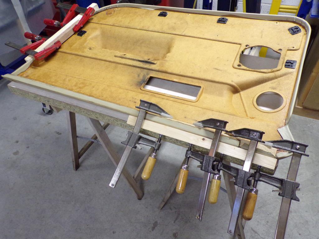

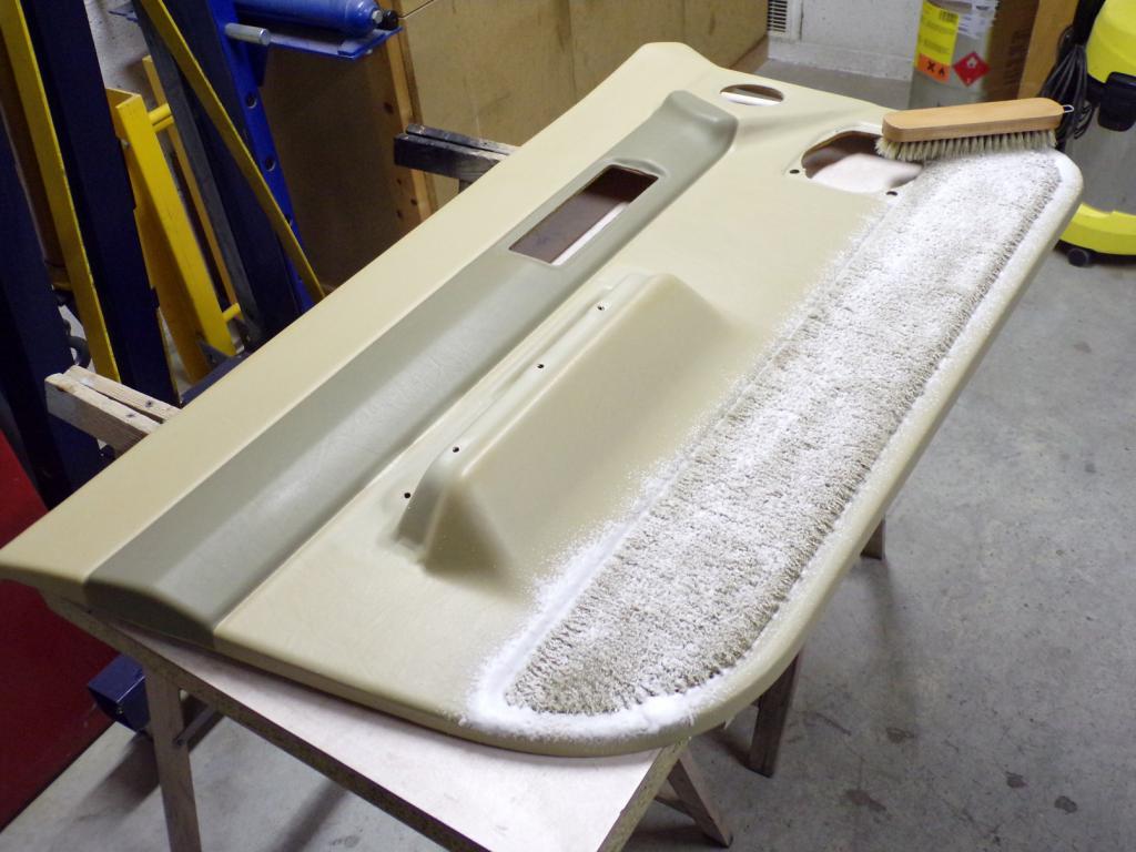

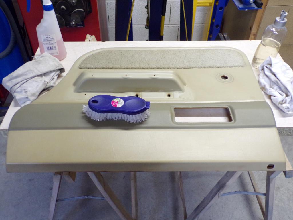

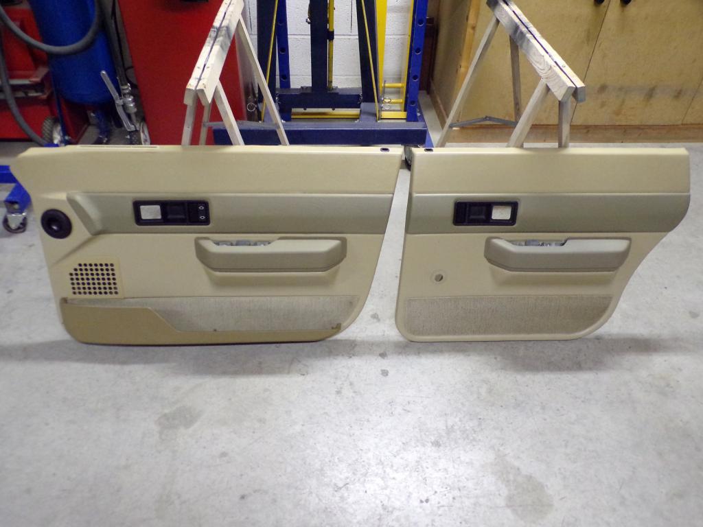

Je commence par nettoyer recto verso les panneaux anti humidité qui se trouvent derrière les contreportes, avec un produit dégraissant professionnel
biodégradable dilué 1/10 avec de l'eau .

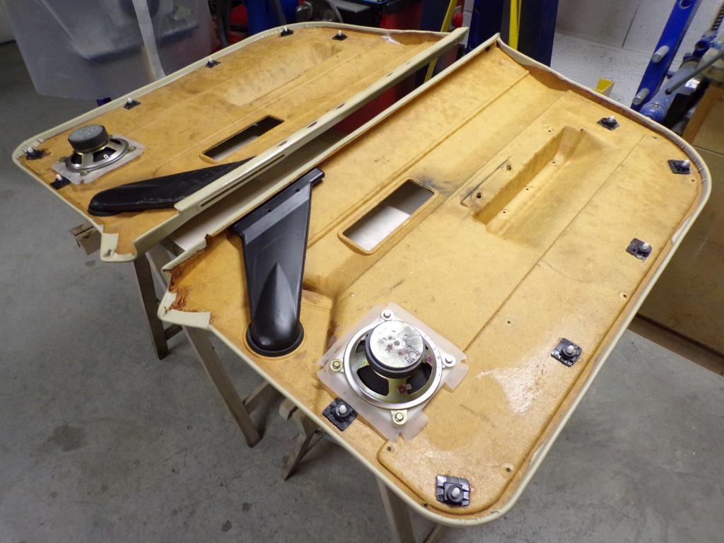

Démontage de tous les accessoires se trouvant sur les contreportes ( bacs de rangement, accoudoirs, enjoliveurs de levier d'ouverture, grilles HP ... )
1ere étape : recollage du revêtement souple des contreportes où celui ci s'est décollé, notamment au niveau des rabats en périphérie, ou alors des grilles
supérieures d'aération sur contreportes avant ...
2eme étape : nettoyage des contreportes à la brosse nylon avec le produit dégraissant ( plusieurs applications successives du produit avec brossage sont
nécessaires pour nettoyer en profondeur, la surface étant structurée ), pour les parties grillées par le soleil présentes sur les bandeaux supérieurs des
contreportes, un essuyage avec un chiffon imbibé de diluant fait l'affaire .
Ci dessous la contreporte AR D avec la zone nettoyée en bas à droite .
Et pour finir, nettoyage en profondeur des moquettes à l'aspirateur et au nettoyant tapis-moquettes K2R .
Nettoyage effectué sur l'ensemble des contreportes .

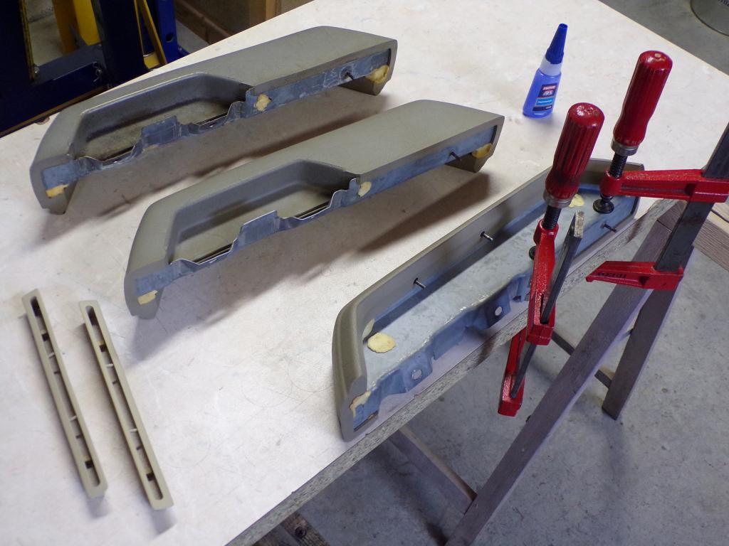

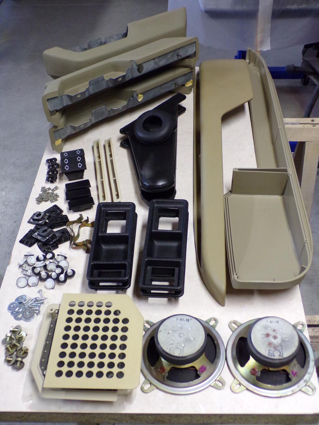

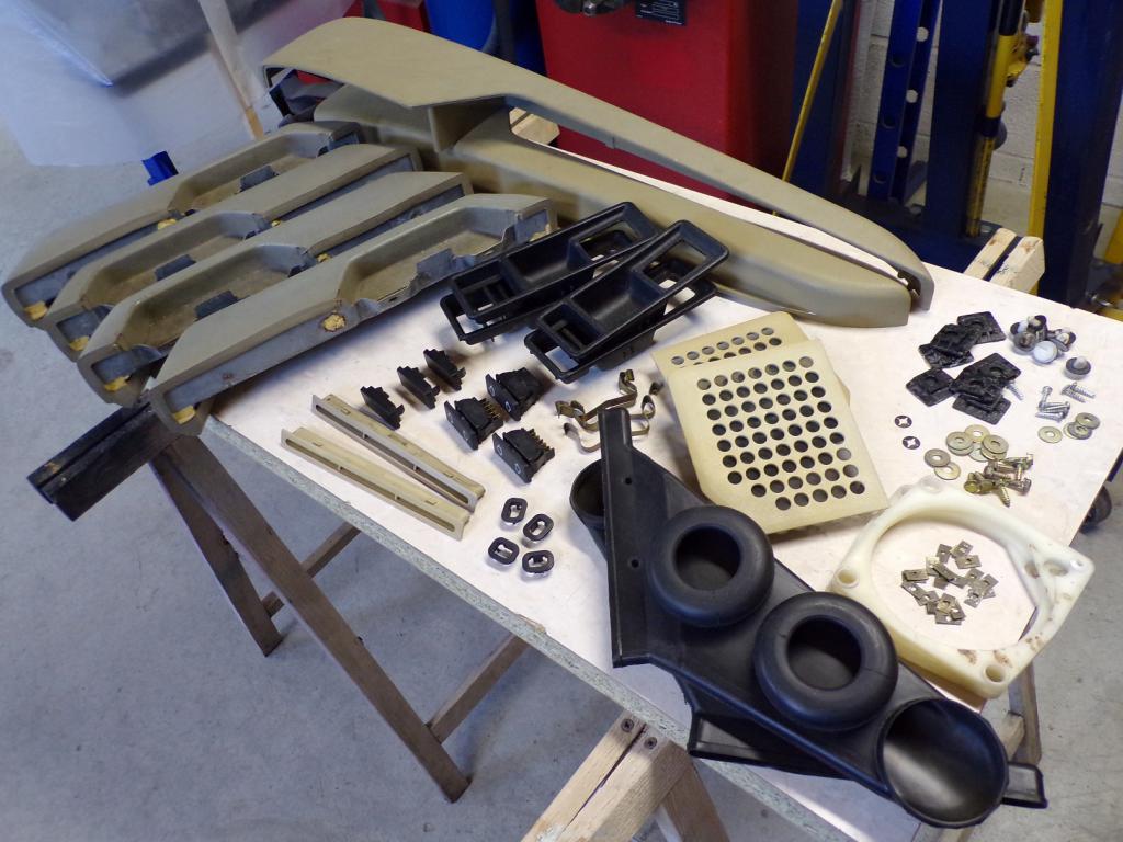

La suite avec le nettoyage des accessoires des contreportes :
Tout d'abord remplacement de l'une des 2 grilles supérieures d'aération, puis sablage et microbillage de celles ci pour retrouver leur teinte d'origine .
Les accoudoirs sont microbilles puis nettoyés ( en arrière plan un accoudoir non restauré ) et recollés aux endroits déformés .
L'ensemble des accessoires nettoyés ( certaines pièces ont été remplacées par d'autres en meilleures état )

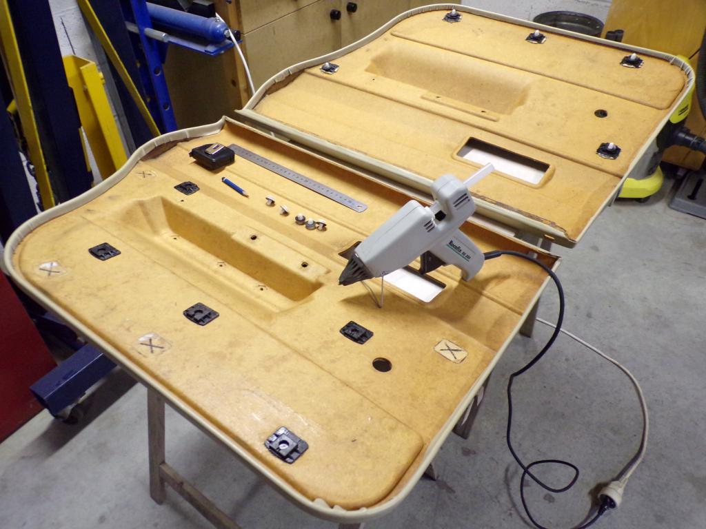

A l'arrière des contreportes, recollage des supports de clips manquants avec le pistolet à colle thermodurcissable, puis remise en place des clips blanc
de maintien ( ils sont tous remplacés par des neufs )
Sur les contreportes avant : collage des grilles supérieures puis mise en place des conduits d'aération ( en fait ceci sert au désembuage des vitres
latérales ), puis pose des grilles avec leurs hauts parleurs .
Puis mise en place des autres accessoires : les bacs de rangement sur contreportes AV, les enjoliveurs de levier d'ouverture équipés de leurs interrupteurs
de vitres électrique ( ou des caches ), des accoudoirs, et des enjoliveurs de boutons de condamnation ( ceux ci sont reteintés en noir au marqueur )
Les contreportes sont enfin terminées - avec à peu près 10 à 12 heures de boulot par pièce, ça nous fait un total d'environ 45 heures ( en effet le travail
est énorme sur les contreportes de tagora, contrairement aux horizon et solara )
Je vais pouvoir poursuivre avec les autres pièces relatives aux portières .

Et vous avez rien cassé  Shocked  Alors là CHAPEAU car quand on connait la fragilité de ces plastiques, c'est un truc de MALADE  Rolling Eyes  Alors  Okay Okay Okay
