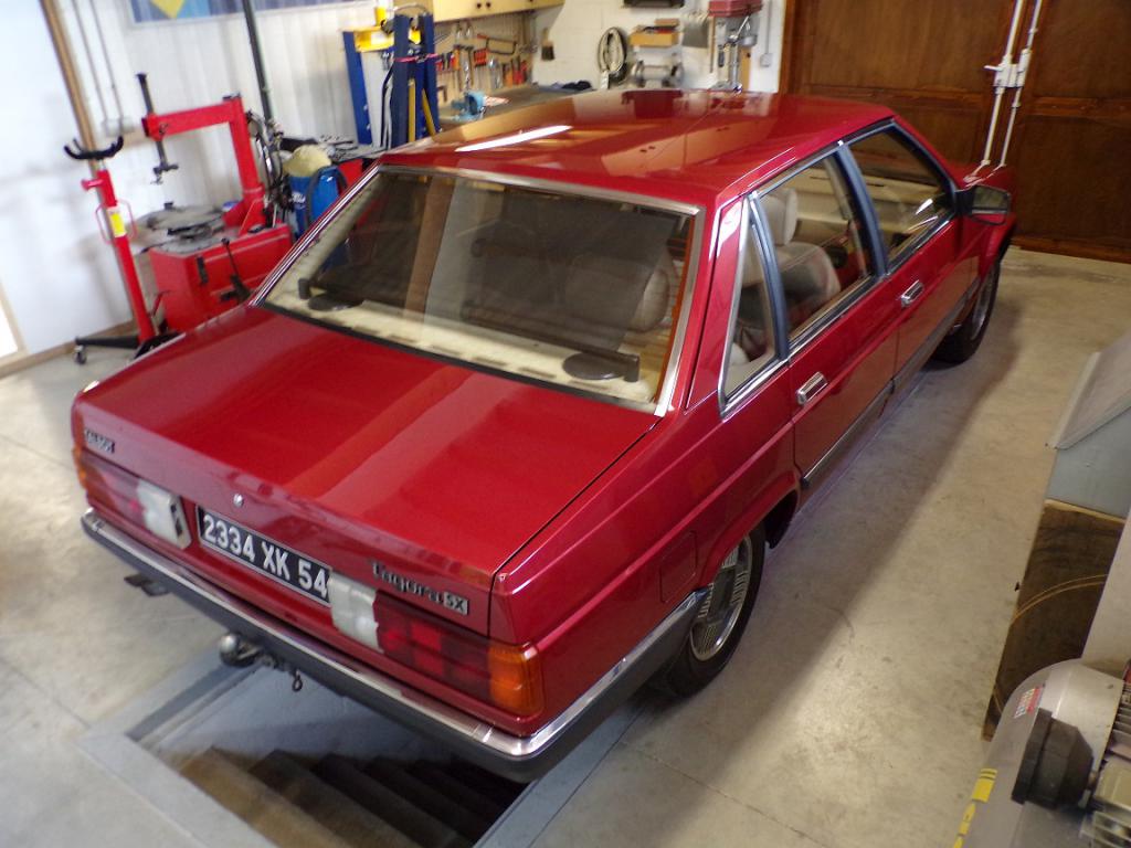

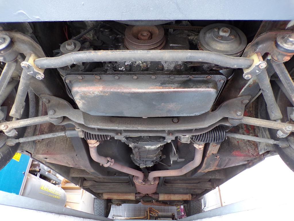

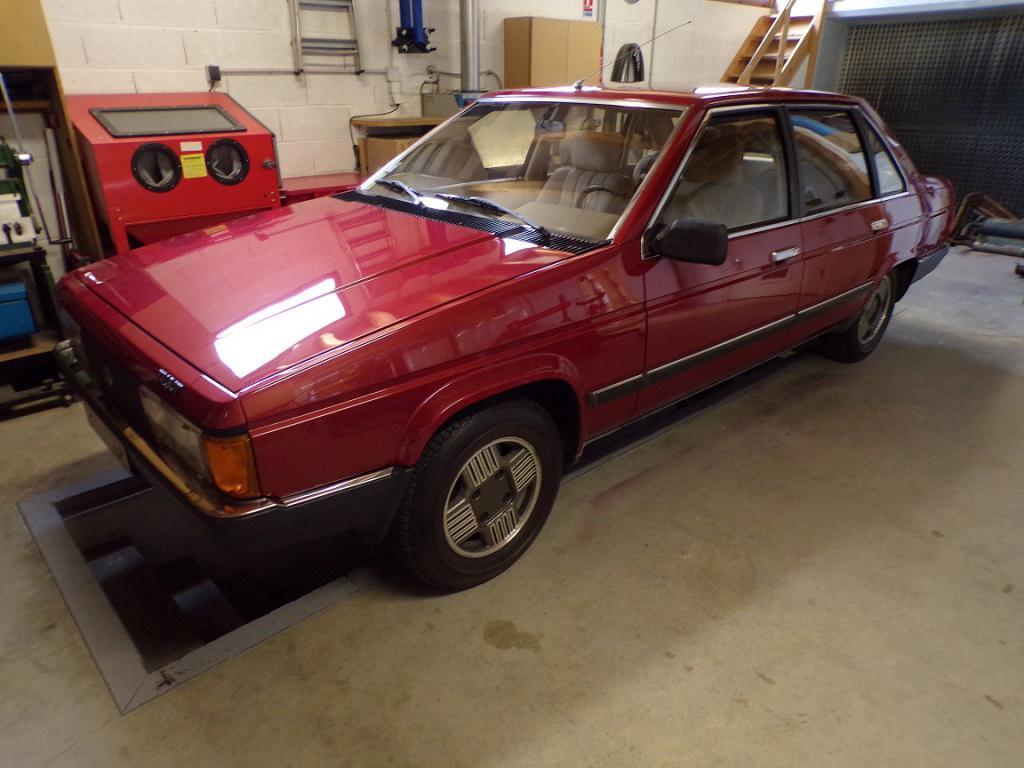

La tagora est enfin arrivée sur la fosse !
Bien entendu vous allez dire " mais elle est déjà neuve cette tagora ! " en effet la caisse est super saine avec une peinture neuve extérieure ( de plus très réussie Very Happy ) ,
c'est déjà une bonne chose de faite !

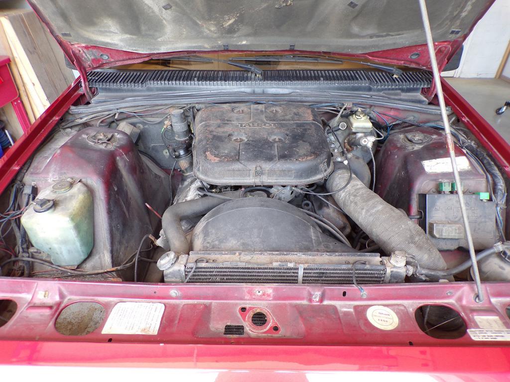

Nous allons bien sûr la restaurer comme ses dernières "congénères" ... c'est à dire restauration complète des bas de caisse avec trains roulants, moteur-boîte-pont,
compartiment moteur, habitacle, détails extérieurs ...
Vous allez suivre cette restauration sur un an environ on espère .

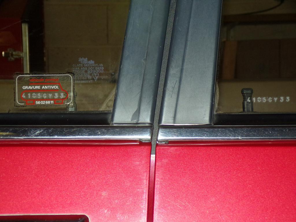

Petite particularité : des gravures antivol sur les vitres d'une Talbot , ce n'est pas monnaie courante ! Mr. Green

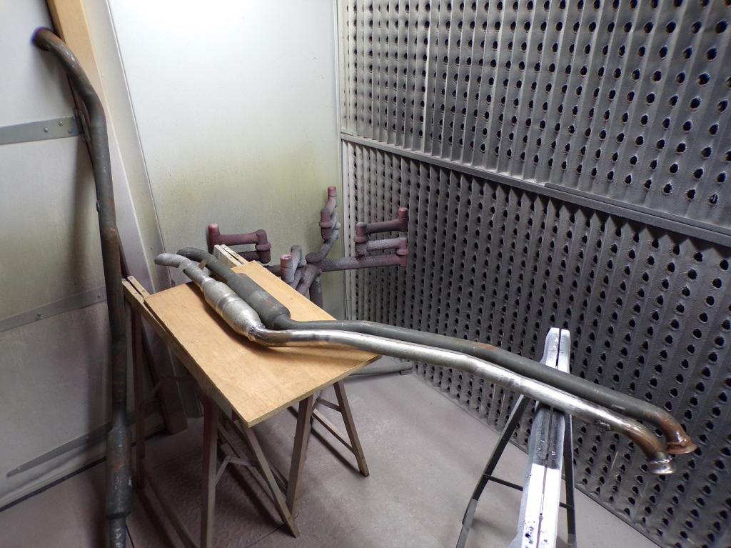

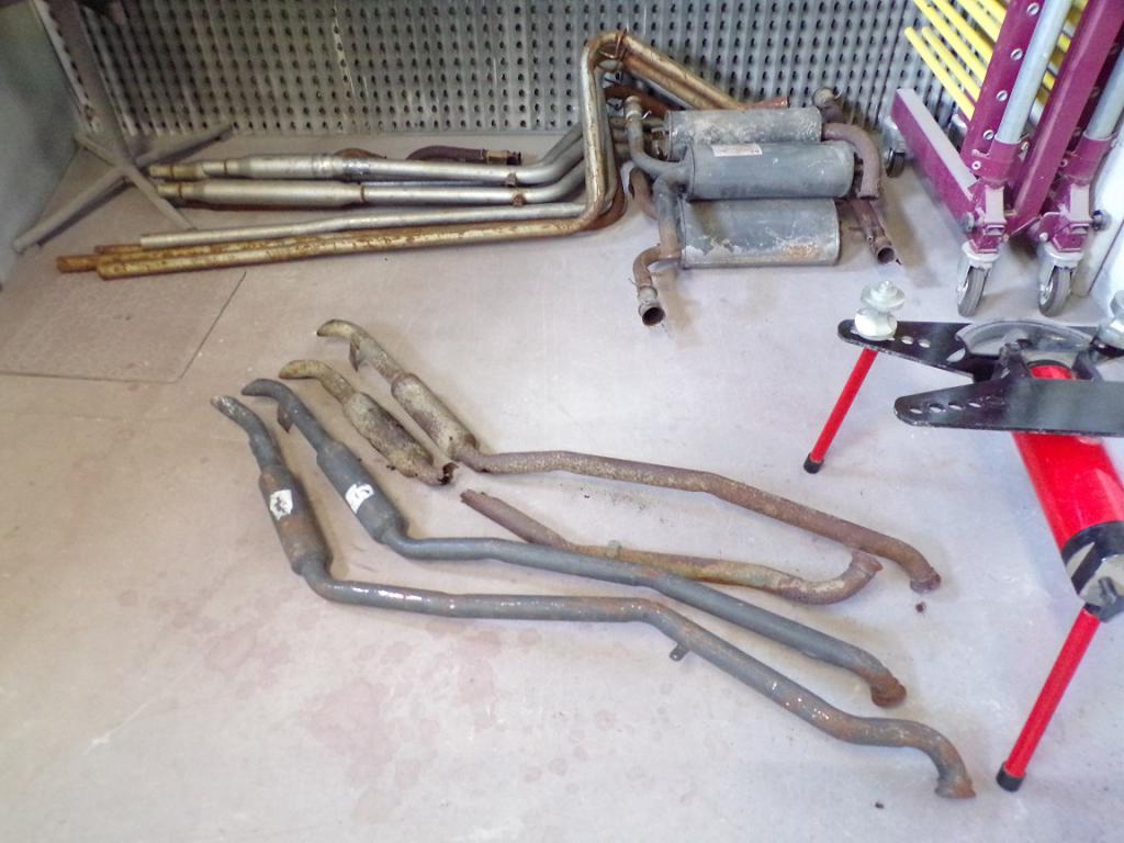

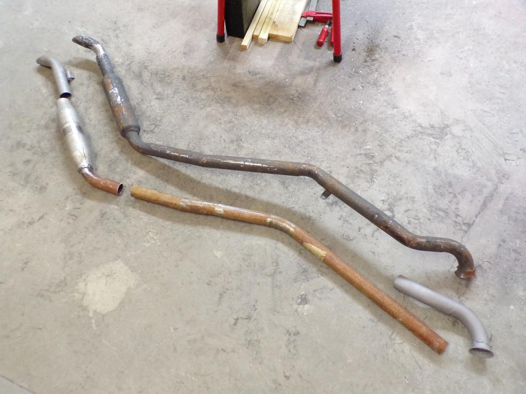

Aujourd'hui, j'ai commencé par la ligne d'échappement : tout d'abord par les tubes de sortie ( heureusement on en avait trouvé un jeu neuf il y a plusieurs années ... )
Pour permettre d'équiper les prochaines V6 on va en refabriquer 2 jeux supplémentaires suivant les modèles neufs ; pour les silencieux intermédiaires je choisis les plus beaux
parmi ceux de notre stock .

Super les jumeaux , ce topic va bien nous intéresser , suivre la restauration de cette , déjà , bien belle Tagora SX bordelaise va être passionnante . Okay
C'est vrai qu'il y a encore à faire sous le capot moteur , et au dessous du moteur , mais elle claque bien dans cette livrée rouge Syracuse . Cool

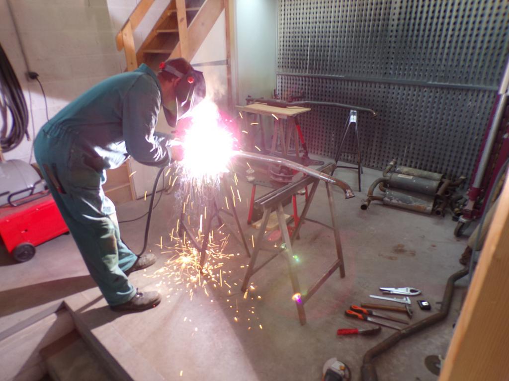

Salut à tous , merci pour vos messages Okay

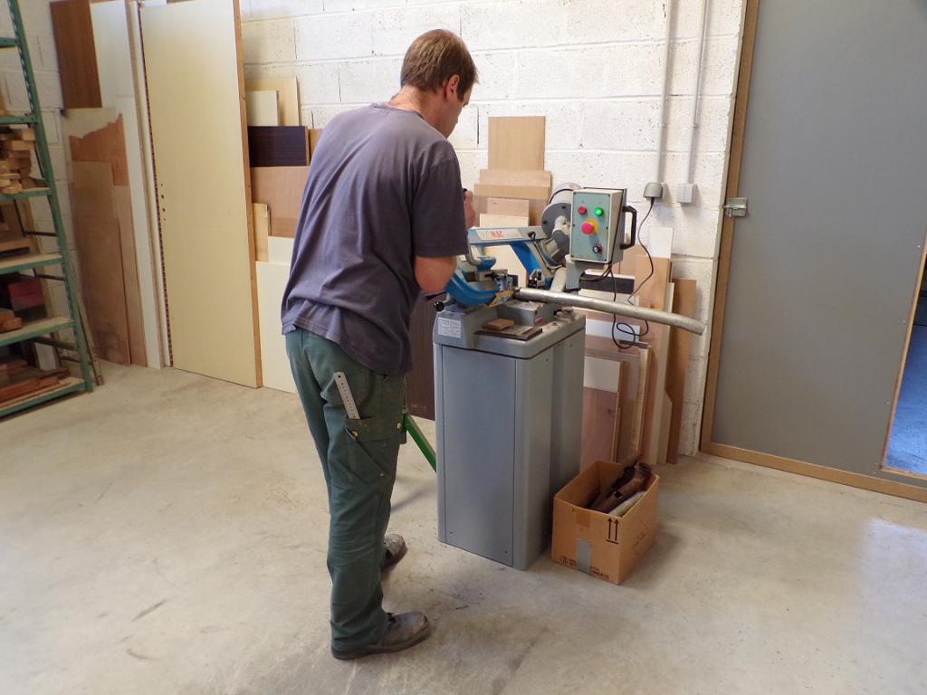

J'ai déjà bien avancé sur la refabrication des pots de sortie supplémentaires - en effet on avait trouvé auparavant des éléments composés de tubes et silencieux de diverses
marques en neuf pour une somme modique ... Par contre je prépare un seul jeu de tubes de sortie complets pour la prochaine V6 ( qui sera restaurée beaucoup plus tard )
pour vous expliquer je devais faire ce travail sinon je n'avait plus de modèle pour celle ci ...
Etant donné le travail important pour réaliser ces tubes, le 2eme jeu prévu en stock supplémentaire est réalisé pièces prédécoupées mais non soudées .
Découpe des tubes à dimensions .
Après cintrage et découpe des coudes, soudage des différents morceaux .
Grâce aux modèles j'ai déjà reproduit un tube complet, l'autre est en préparation .
Ce week end, je termine l'autre tube de sortie et j'attaque enfin les 2 silencieux transversaux + le central de la tagora .
