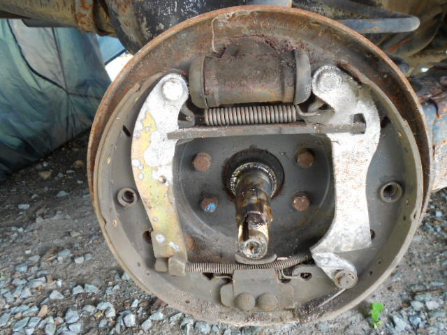

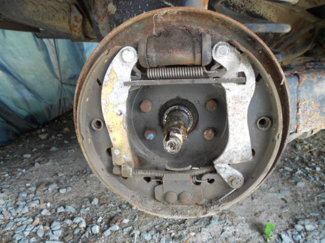

salut à tous  besoin d'un petit coup de main je suis à la recherche d'un kit machoires de freins pour ma 1308 gt de 1979 mais etant toujours "une bille" en mecanique ,j'ai trouvé plusieurs annonces (avec des écarts de prix non negligeable) mais je ne sais pas quel modèle prendre car meme si le kit semble aller sur 1308 gt il demande le type de montage et j'en sais foutre rien donc çi joint 2 photos de mes machoires (enfin celles de la voiture pas les miennes   Mort de Rire ) afin que quelqu'un puisse m'aider pour eviter que je me plantes .pour les plaquettes de freins c'est plus simple par contre j'ai du mal à trouver un calorstat .merci pour le coup de main et bon début de semaine à tous

C'est surtout que notre ami Grignou veut connaître le montage (Bendix , ATE ,etc..) des garnitures arrières de sa 1308 pour pouvoir les commander où il pourra les trouver . Wink

Ton kit de frein AR est un montage Bendix qui se trouve pour quelques euros.

pour tes machoires c'est bien du bendix reconnaissable à la crète qui permet de déverouiller le système de ratrapage automatique
commande aussi des cylindres de roue , vu que ta voiture est rester des années immobilisé ils doivent être gripper
c'est des pièces qui n'aime pas l'immobilisation comme toutes les pièces hydrauliques
pareil montage bendix ( attention il y a deux modèles )
