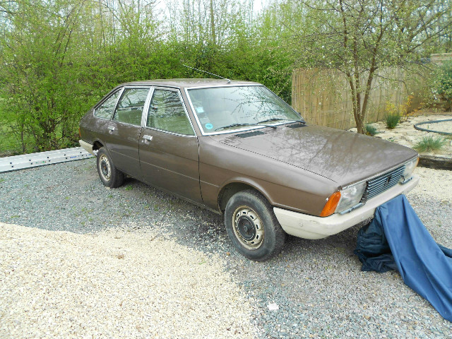

bonjour merci pour les réponses que j'ai eu après ma présentation ,je vais donc essayer de joindre deux photos pour vous présenter ma 1308 .étant novice pouvez vous m'indiquer quelques conseils de base pour le nettoyage extérieur du moteur ,avez vous des recettes maison pour l'intérieur (plastique,sellerie cuir etc....).
est ce qu'il y a une chronologie à suivre pour ne rien oublier lorsque l'on veut remettre sur la route un véhicule  qui n'a pas roulé depuis 20 ans ,car je ne veux pas faire de bétise  merci pour votre aide

Bonjour et merci pour ces deux premiers clichés, qui semblent prometteurs!
Pour faire apparaître les photos en grand, il faut choisir le lien du bas lorsque tu télécharges les photos. Les voici de la sorte :
C'est pas mieux comme ça? Razz

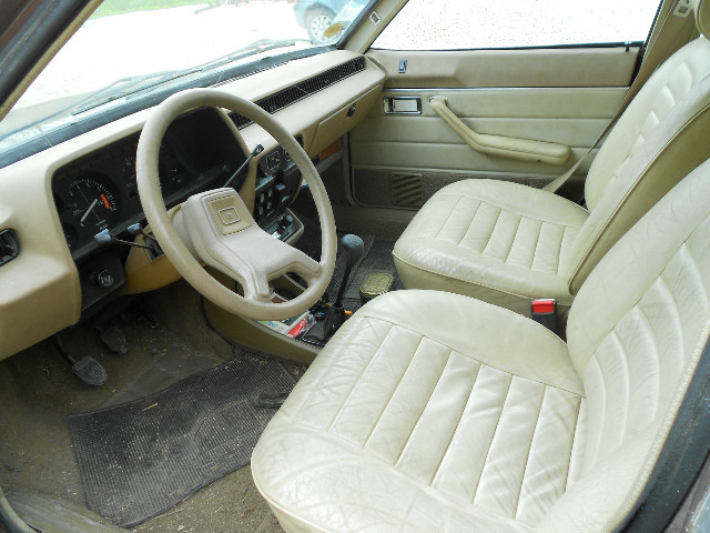

Bel intérieur cuir en tous cas. Il semble identique à celui des 1309 SX. Okay

Tres belle cette gt et en plus tu as un interieur cuir c.est beau Okay .pour la refection si tu as les moyens .tu peut rajouter :flexible frein av. refection etrier frein av.changement cylindre frein ar.vidanger et nettoyer reservoir essence.je pense que cette 1308 vaut le coup de la renover surtout pour l.option cuir

Cette 1308 est prometteuse, une fois bien nettoyée elle sera magnifique, elle a quasiment tout d'une 1309. Une bonne affaire sans aucun doute et puis l'harmonie des couleurs entre intérieur et extérieur est une vraie réussite.Reste à trouver des jantes alliage car un tel modèle le mérite.

Bel exemplaire avec un intérieur identique à une 1309 SX. sûrement optionnel et peut-être unique.

Elle promet cette 1308 GT , superbe intérieur cuir en tout point identique aux 1309 , c'est bien la première que je vois ainsi . Very Happy
Bon courage pour la remise en route , après 20 ans d'immobilisation , tu auras du travail mais les collègues t'on déjà un peu renseigné . Wink

Superbe auto en effet la  version luxe de la 1308 GT avec option intérieur cuir.
MessagePosté le: Dim 12 Avr - 21:15 (2015)    Sujet du message: 1308 gt 79 Répondre en citant
tres belle 1308 gt avec un interieur cuir pas courant

Couleur Brun Maracas, si je ne m'abuse.

je ne suis pas sur de la couleur ,je prendrais des photos de près afin d'avoir vos avis car il y a quelques points de rouilles qu'il faudra que je traites ,cette semaine je lui ferait un "petit" nettoyage et je vous poste d'autres photos  bon debut de semaine à tous

cette voiture n'est pas une 1308
c'est une 1309 dont on a viré la boite auto et mis une boite meca à la place
seul la 1309 avait un interieur blanc ( tdb , volant , siège , moquette , poignée de porte ...etc )

bonjour vince
tu penses donc que c'est une 1309 qui aurait été modifié au niveau de la boite pourtant à l'arriere il y a le logo 1308 gt (en meme temps ce n'est pas compliqué de le changer )sais tu si il y a un moment pour vérifier si c'est bien  cela (plaque moteur ,carte grise  etc )merci
MessagePosté le: Jeu 16 Avr - 17:29 (2015)    Sujet du message: 1308 gt 79 Répondre en citant
le type mine d'une 1309 c'est S6 MB1
pour la 1308 c'est S6 MD1
c'est marqué sur la plaque constructeur situé dans le compartiment moteur
la 1309 à été produite qu'en 1979
le numero de serie commence donc par 79P
Il se peut aussi que ce soit une 1308 transformé en 1309
mais j'en doute
Car quand je vois les photos , ta voiture à même les ceinture de couleur blanche spécifique à la 1309

je viens de vérifier sur la plaque constructeur c'est bien S6 MD1 qui est inscrit donc il semble que ce soit bien une 1308 gt avec une finition 1309

Il n'y a pas du en avoir beaucoup de produites, c'est un exemplaire à conserver avec beaucoup de soin.
Ben voilà, autant l'avouer, je suis jaloux Mr. Green Mr. Green Mr. Green Mr. Green
Elle est magnifique, longue vie à cette 13089 Okay

ou bien l.ancien proprio a monter un interieur de 1309 .chose possible je pense Wink Exclamation Question

+1
je pense plus à cette possibilité
