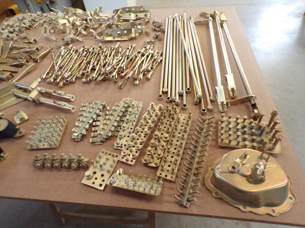

Vous en vendez?? C'est vraiment jolie !!!
PostPosted: Mon 4 May - 22:45 (2015)    Post subject: Publicité
Posts: 1,098
PostPosted: Tue 5 May - 20:29 (2015)    Post subject: vues sur des pièces bichromatées reconditionnées comme neuve Reply with quote
Salut les gars ,
Nous sommes désolés : comme vous avez certainement lu notre petit exposé au départ, les pièces appartiennent à toutes nos autos encore non restaurées ; donc nous
ne sommes pas vendeur ... elles serviront pour toutes les restaurations futures et nous seront content de les retrouver plus tard ;
et étant donné que le bichromatage sera interdit d'ici peut, on ne pourra plus en faire après .

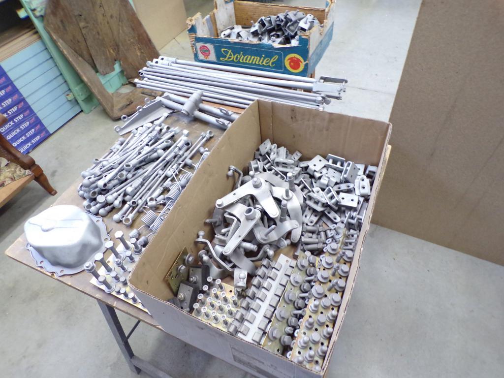

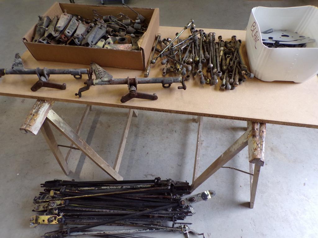

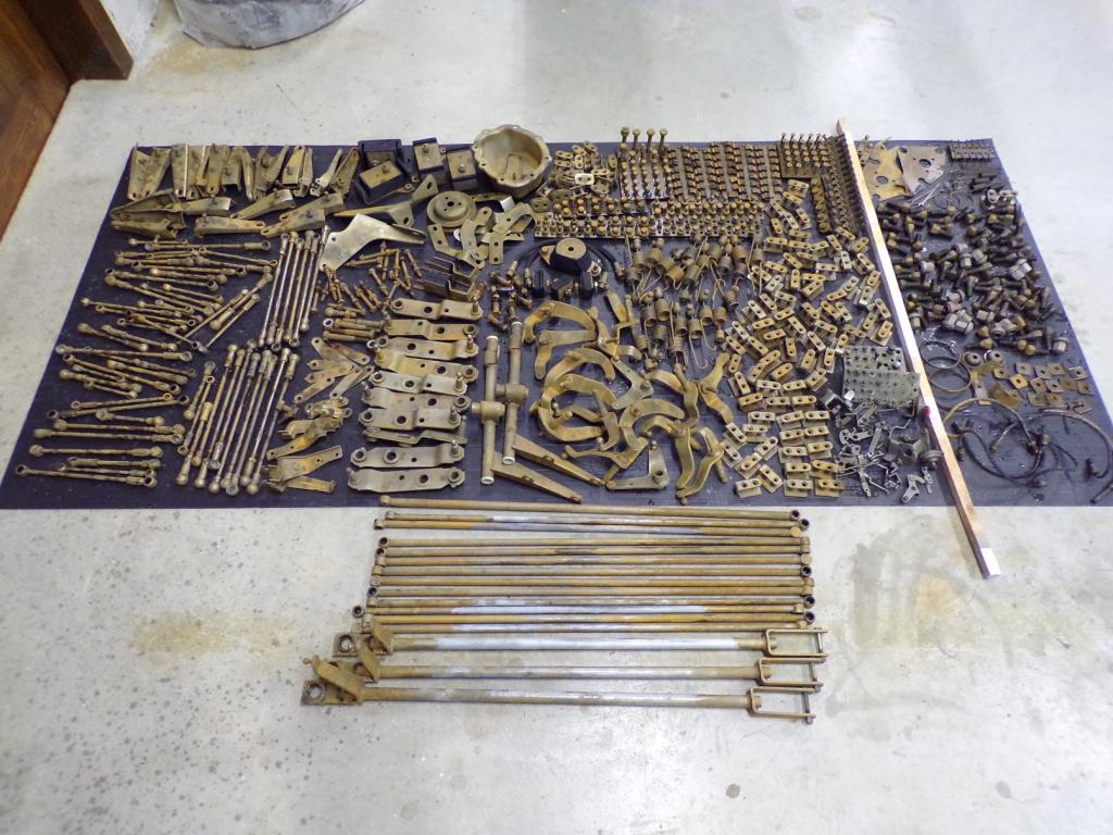

De mon coté, pendant que Sylvain continue la tagora, je prépare mes pièces à bichromater :

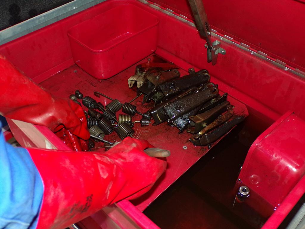

Séance de nettoyage dans la fontaine de lavage au white spirit .

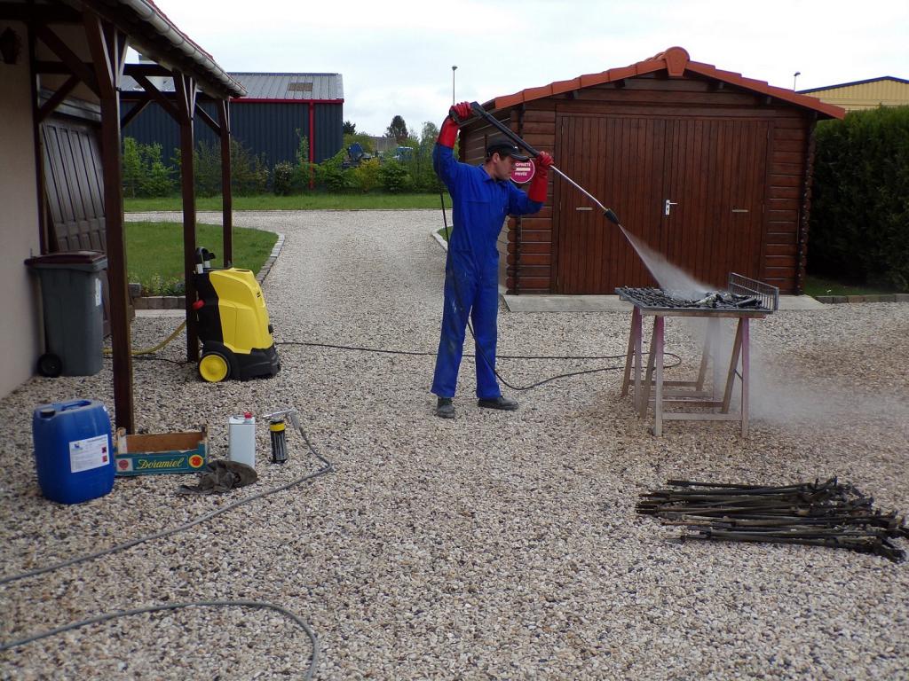

Nettoyage des pièces trop grasses au karcher eau chaude - après application du dégraissant 45 pistolable pression 2 bars .

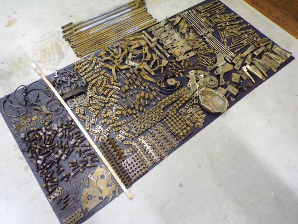

Voici les pièces dans leurs états : tringleries boîtes de vitesses, gâches de portières, répartiteurs de freinage ... j'ai commencé à sabler des vis et clips pour support de tuyau
d'essence ; je les installe sur des plaques pour les regrouper .
Il me reste à démonter des pièces pour compléter la série : un ensemble boîte BE1 , kits carburateurs (vis, balanciers, support cable starter ...) , serrures cim ...etc - bien entendu
une fois les gaches et serrures reconditionnées, je les repose obligatoirement sur les autos car pour l'instant quel foutoir dans le hangar et garage ! les portières ne ferment plus ! ...
A suivre pour le sablage .

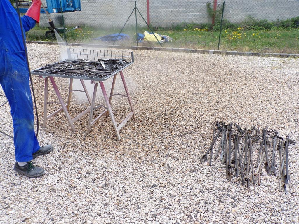

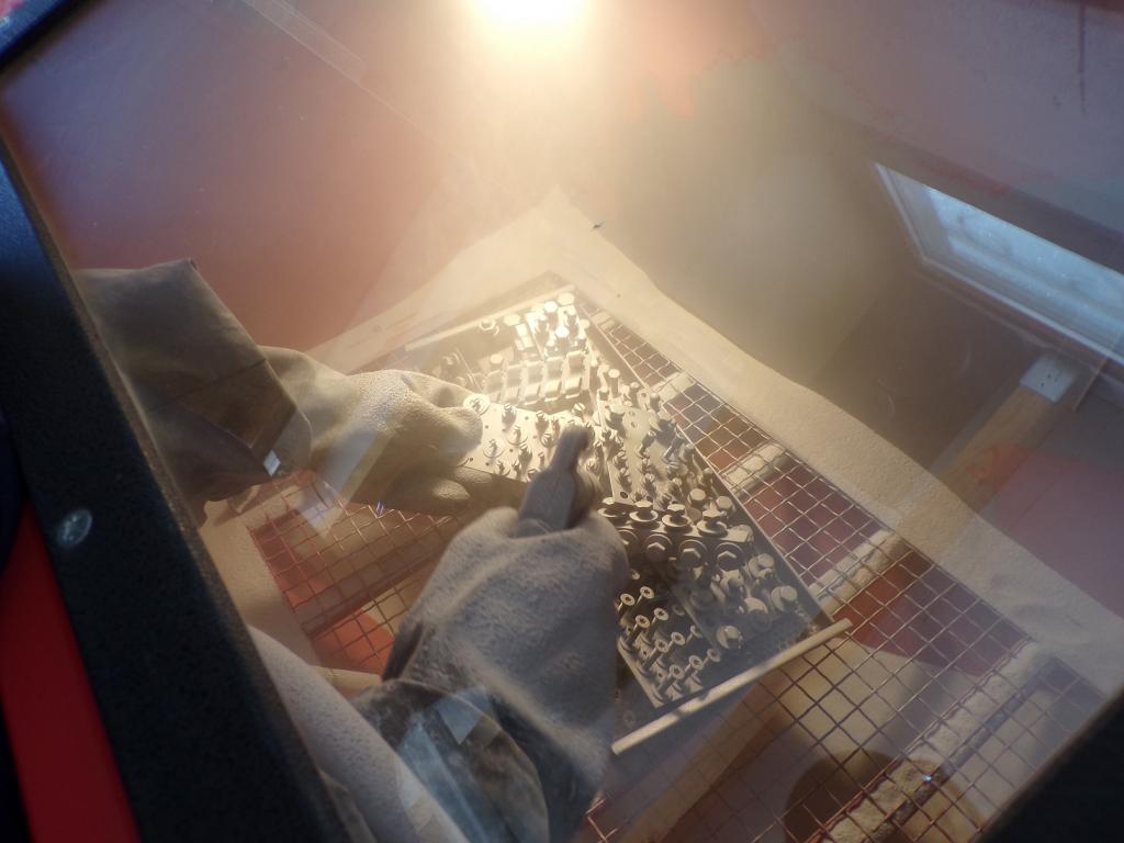

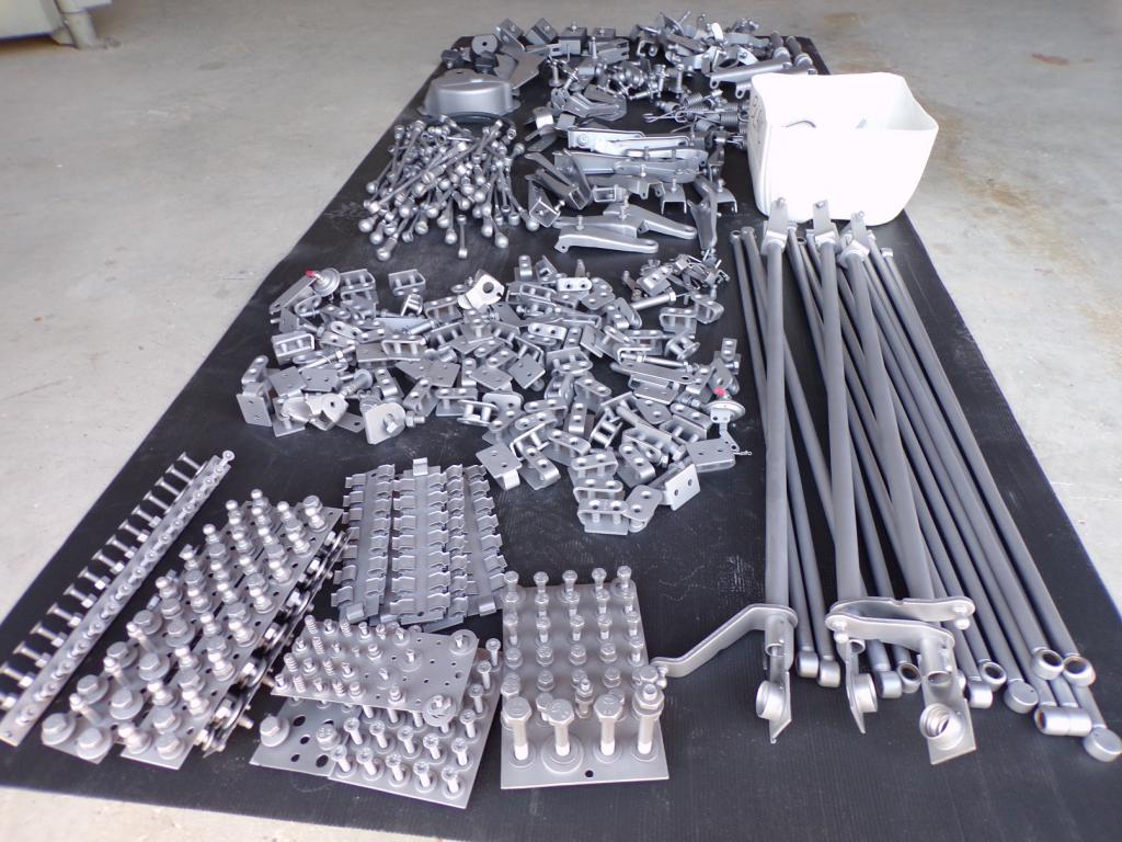

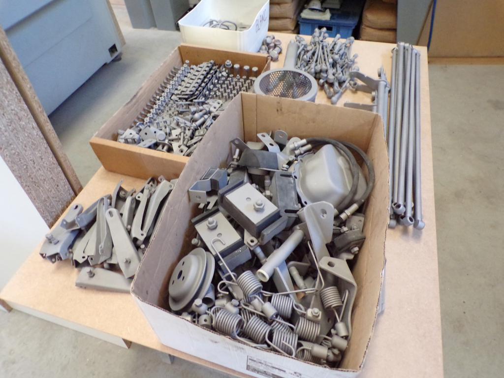

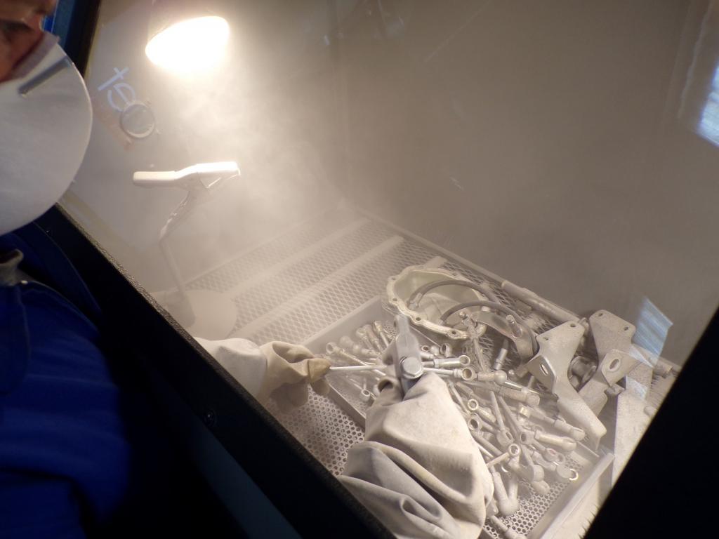

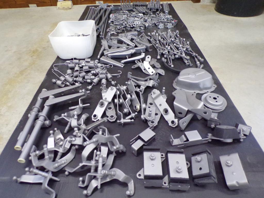

Sablage des pièces dans la cabine à manches .
Voici toutes les pièces sablées .

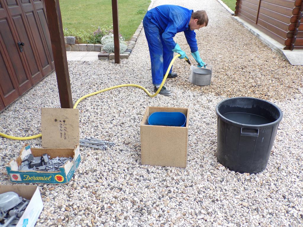

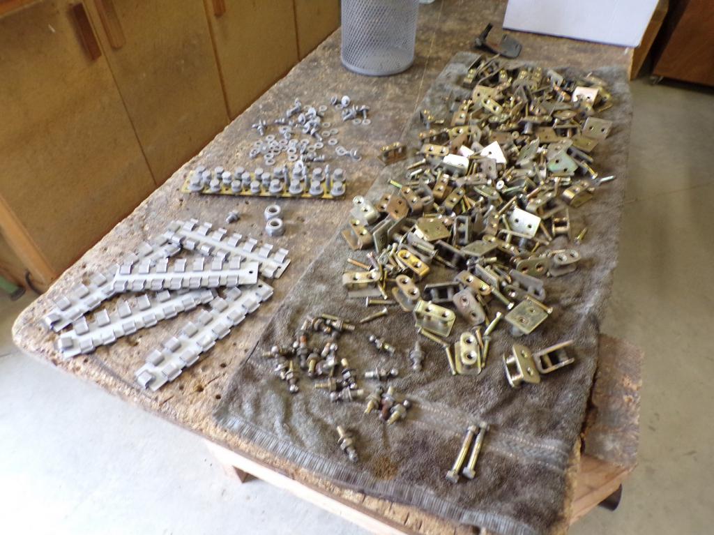

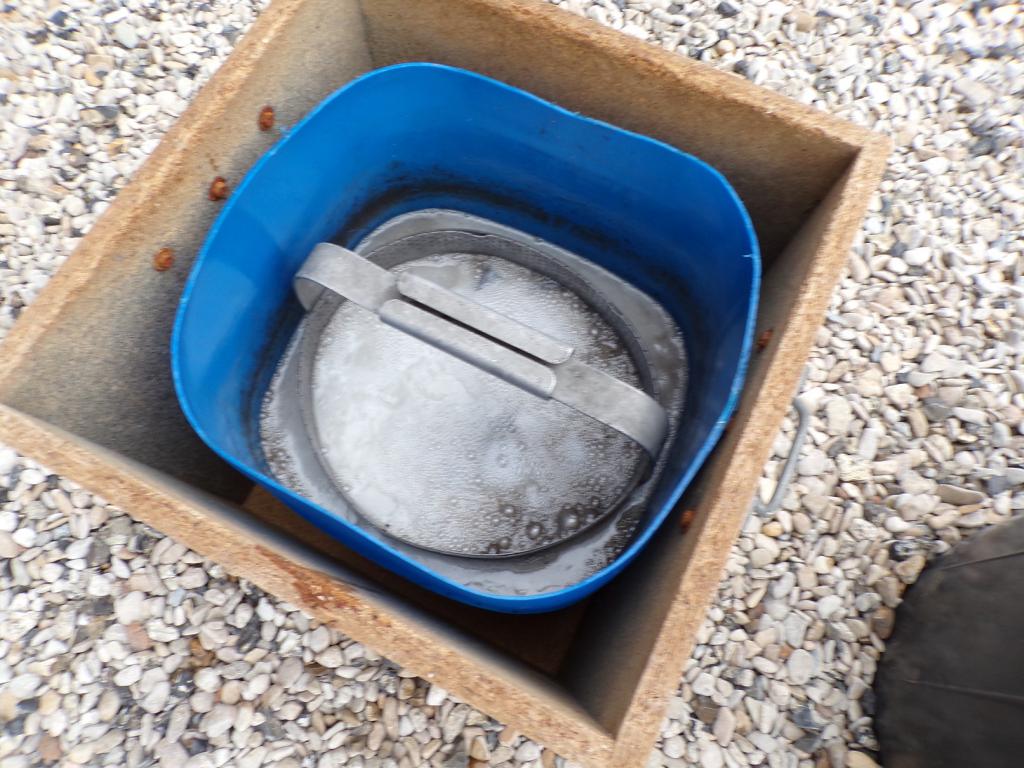

Dézingage des pièces à l'acide - 10 litres d'eau avec 2.5 litres d'acide sulfurique - et trempage de celles ci grâce à un panier inox .
Rinçage des pièces au jet après les avoir plongées dans le réservoir d'eau .
Résultat après dézingage : on dirait un vieux stock de pièces rouillées ! Mr. Green en effet les pièces sont maintenant brutes et après rinçage elles rouillent en moins de 5mn ...
A droite derrière le tasseau ces quelques pièces seront simplement zinguées blanc .
La suite avec un 2eme sablage rapide et la finition : le microbillage .

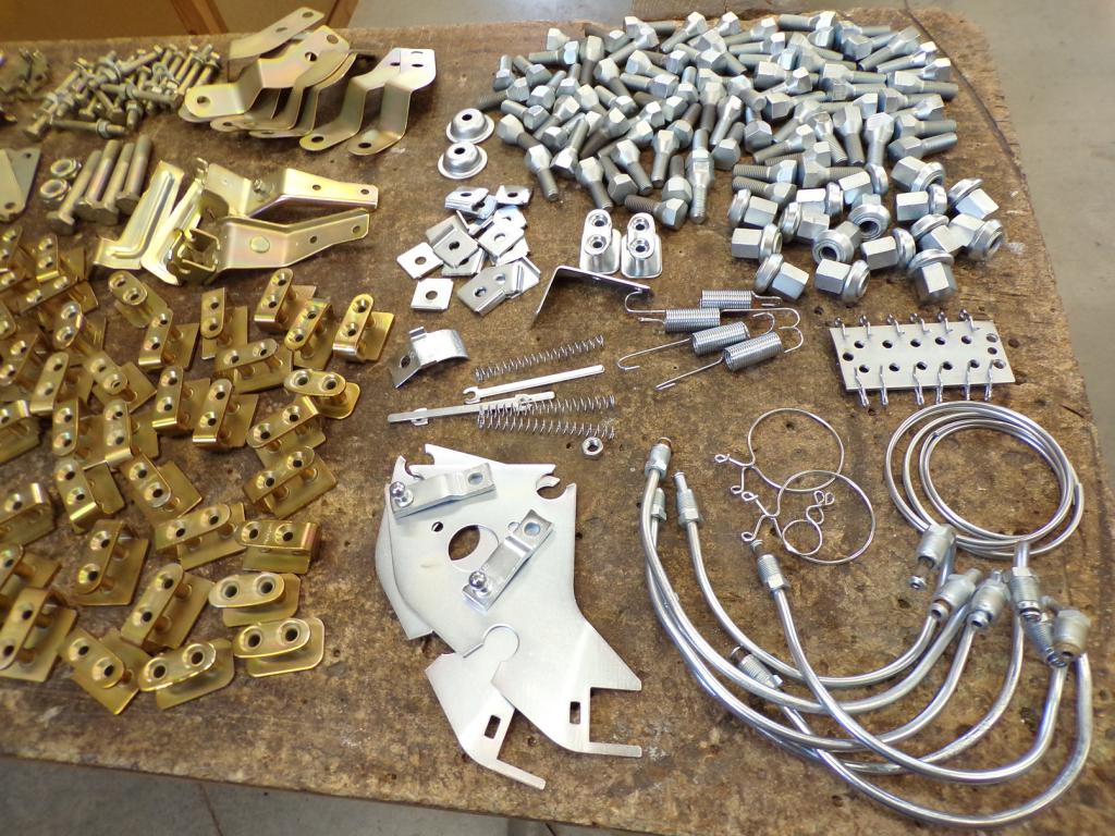

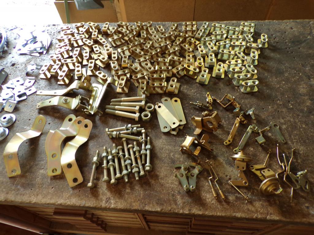

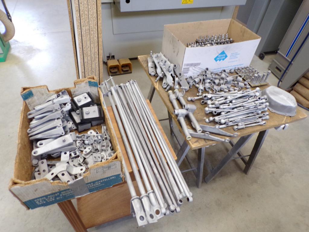

En ce qui concerne le temps alloué pour ce travail soit le sablage - dézingage - resablage - microbillage ( sans compter le démontage des pièces ni le dégraissage ) on doit
avoisiner les 30 heures de boulot environ pour cette série de pièces .

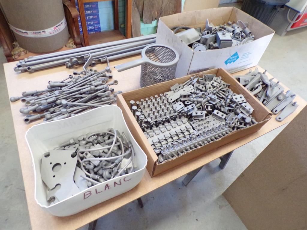

Le 2eme sablage des pièces : la différence est qu'une fois le dézingage fait, celles ci deviennent grise foncé .
Le microbillage dans la petite cabine à manches : cette opération doit être faite soigneusement car un bon microbillage garantie la finition du bichromatage ( ou zingage blanc)
bien brillante .
Voici l'ensemble des pièces microbillées . Ces pièces sont maintenant polies brutes et prêtes à être menées chez le professionnel ( en début de semaine )
Une fois le traitement terminé, je vous montrerais le résultat final .

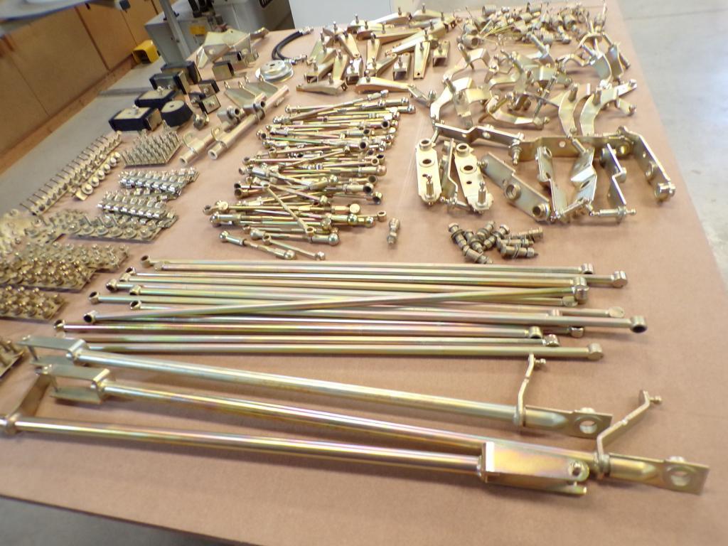

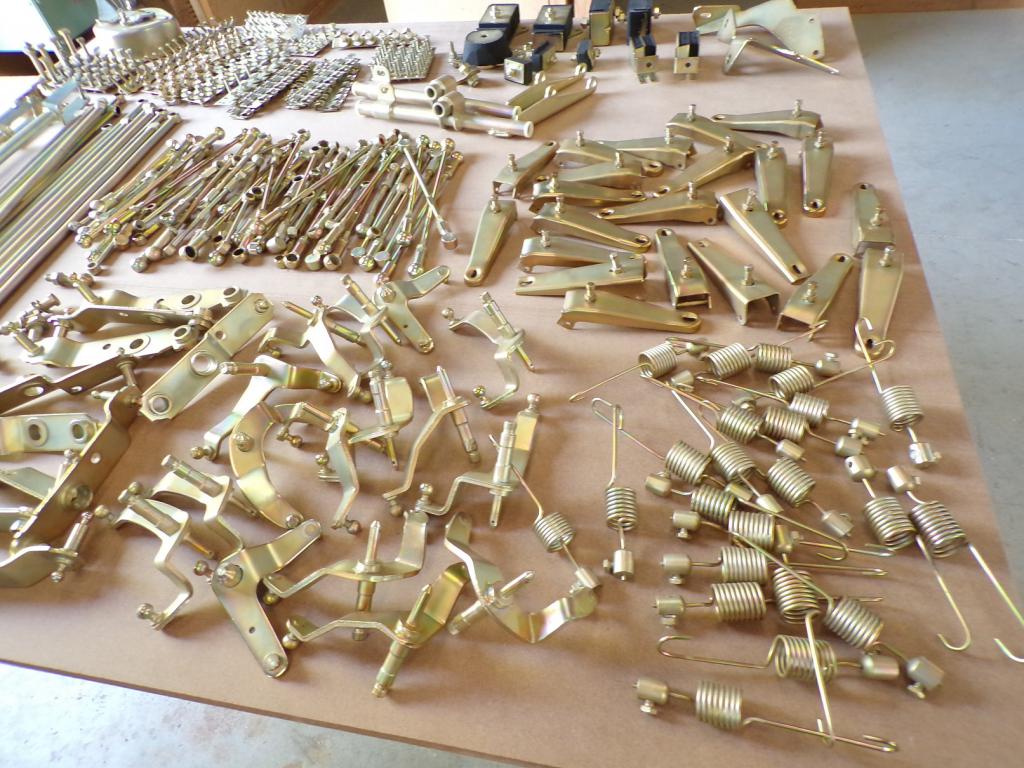

PostPosted: Fri 3 Jul - 19:54 (2015)    Post subject: vues sur des pièces bichromatées reconditionnées comme neuve Reply with quote
Salut à tous !

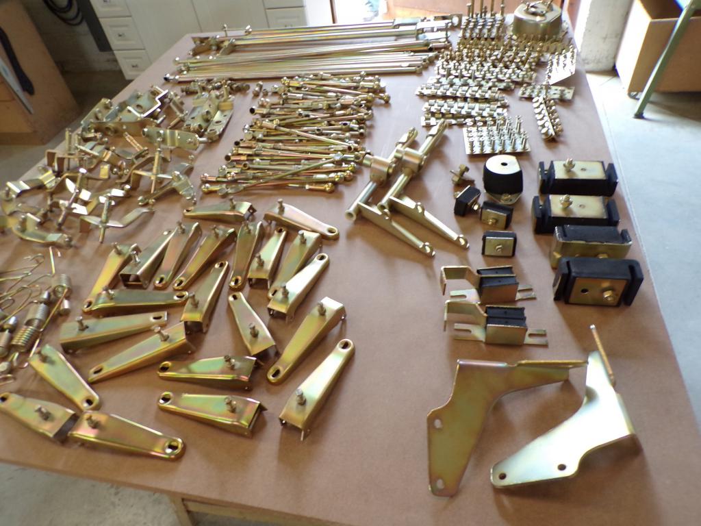

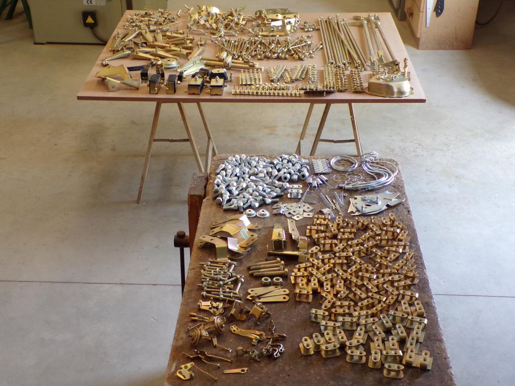

Ca y est !!! les pièces sont terminées Very Happy Very Happy je suis allé les chercher aujourd'hui .
Cette série est sans doute la plus importante parmi toutes celles qui ont déjà été faites auparavant .
Bien entendu ce week end sera privilégié pour le rangement des pièces et la remise en place des gâches de portières sur la majorité des autos .
Certaines pièces sont également réservées pour la tagora V6 en cours de restauration.

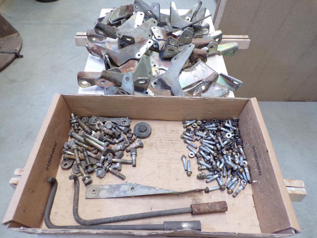

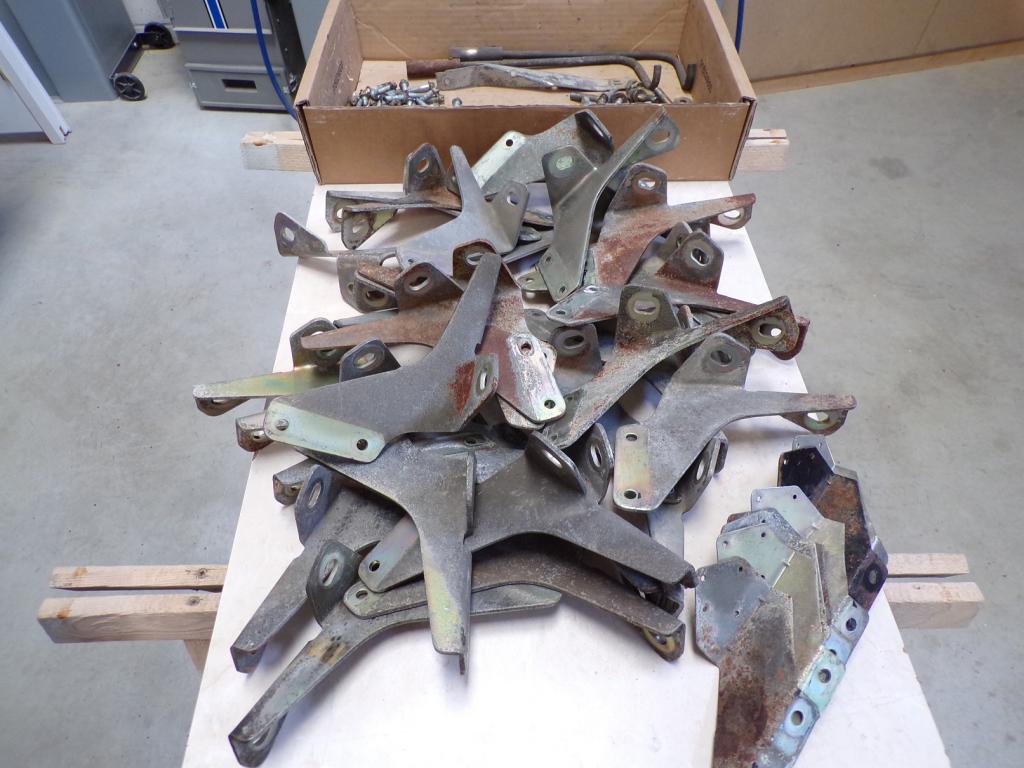

Depuis quelques semaines, je continue le démontage pour constituer une nouvelle série ( eh oui pas de répit Mr. Green ) dont voici un aperçu - il y a
en grande majorité les équerres de renfort de traverse supérieure d'horizon et de solara ( 30 pièces quand même ! ) , je vais démonter d'autres pièces
pour compléter cette série car il y en a encore pas mal à faire .
