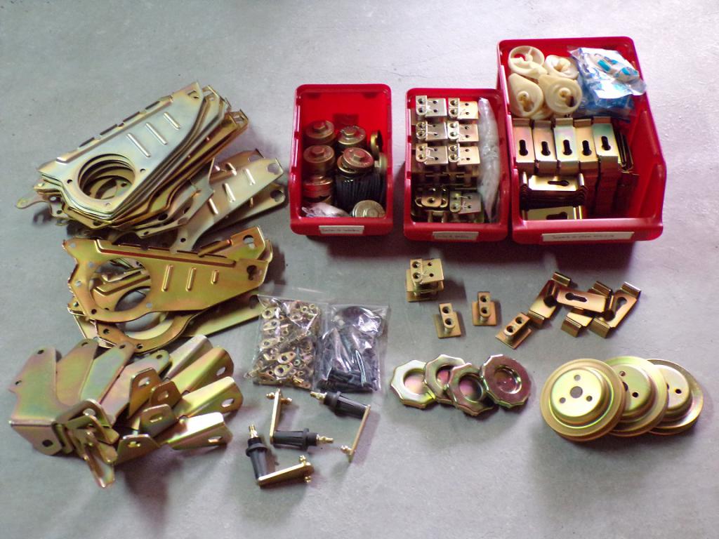

Salut à tous ,
Aujourd'hui après le boulot je suis allé récupérer une petite série de pièces bichromatées chez le professionnel qui s'occupe des traitements des métaux :
il y a quelques semaines j'ai préparé des pièces d'occasion démontées sur les voitures ( qui ne sont pas encore restaurées ) pendant que sylvain terminait
la restauration de la Sherlock ; elles ont toutes été sablées, trempées dans un bain d'acide puis microbillées à la bille de verre pour leur donner une
surface polie brute - ensuite c'est le pro qui les plongent dans des bains successifs par électrolyse .
pour la prochaine série que je préparerai je vous montrerai les étapes en détails pour arriver à ce résultat .
Depuis quelques années je m'occupe de faire le maximum de pièces en les démontant sur toutes les voitures en sachant que le bichromatage va être interdit
d'ici 2017 à cause du chrome 6 dans les bains .
Pour l'instant j'ai déjà reconditionné un grand nombre de pièces ( environ 50 % de toutes nos voitures ) dont la série ici montrée représente à peu près 10 % de
ce qui à déjà été réalisé . Pour infos c'est moi Christophe qui reconditionne ce genre de pièces et Sylvain s'occupant en grande partie des restaurations des voitures .

Merci à vous deux , pour répondre à Bruno : les caoutchoucs résistent parfaitement aux bains d'acide et d'électrolyse ; le professionnel
nous avait affirmé que c'était possible ( en tous cas il n'y a aucune dégradation sur les silenblocs de la solara SX bleue 84 qui en est équipée )

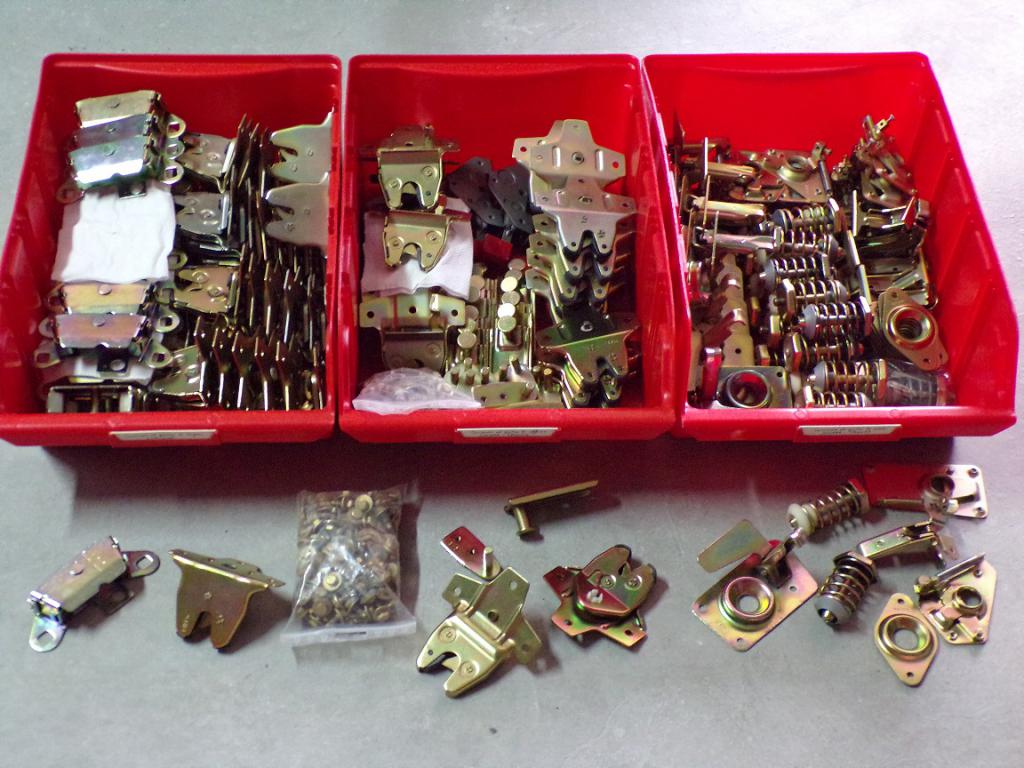

Ce matin on a sorti quelques boîtes des pièces déjà faite auparavant ; voici quelques photos ...
