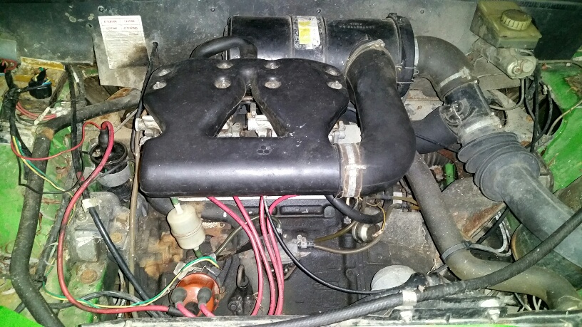

Il y a un peu de corrosion perforante sur l'aile avant droite Sad et un peu sur l'autre aile et le pourtour de l'aile arrière gauche Surprised
Je l'ai mis sur le pont le dessous est vraiment propre Okay je lui donne une note de 9/10 Very Happy Very Happy
Sim404 , ou un ou des autres membres , je n'arrive pas à démarré plus de 5/6 secondes Exclamation Exclamation
Alors sans rien toucher , après une semaine sans rien faire dessus , elle démarre 3 secondes puis je redémarre et elle s'arrête de suite les fois suivante Exclamation Exclamation
Je change le filtre idem Exclamation
je mets l'alimentation en essence avec un bidon annexe avec cette réserve en charge pour être sur que les carbu. sont bien gavés , et ca fait pareil
Remarque il faut que j'attende 10 min être les essais pour qu'elle redémarre 5 secondes puis elle s'arrête , aussi bien au ralenti qu'à 3000 tours (cela ne change rien) Question Question Question
Si j'essais de redémarrer sans attendre au moins 5 min elle ne démarre pas Sad
qu'est qui se passe docteur Question Question Question
les voila les chevaux Evil or Very Mad Evil or Very Mad Evil or Very Mad pour l'instant ils hibernent Crying or Very sad Crying or Very sad

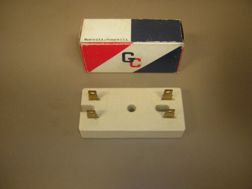

Laughing  Bonjour Colvert moi je vois ta résistance ballast le joli petit truc en porcelaine que tu vois sur l'aile avec prise à plusieurs fil d'après les descriptions de ta panne il y a de forte chance que ce soit elle qui fasse des siennes tu peux demander l'avis de Vince il pourrait bien te le confirmer...tu changes cette petite porcelaine et ta jolie S va rugir a nouveau...je regarde à nouveau on ne la voit pas bien cette porcelaine a moins que ce soit un autre système Question

Bonjour  et   MERCI MF
 Sur la photo ça doit se trouver à gauche gauche mais hors cadre
En plus il y a un bout de porcelaine de cassé

Posts: 1,891
PostPosted: Tue 7 Apr - 19:48 (2015)    Post subject: 1307 S Colvert Reply with quote
Voilà à quoi ça ressemble;
amicalement.

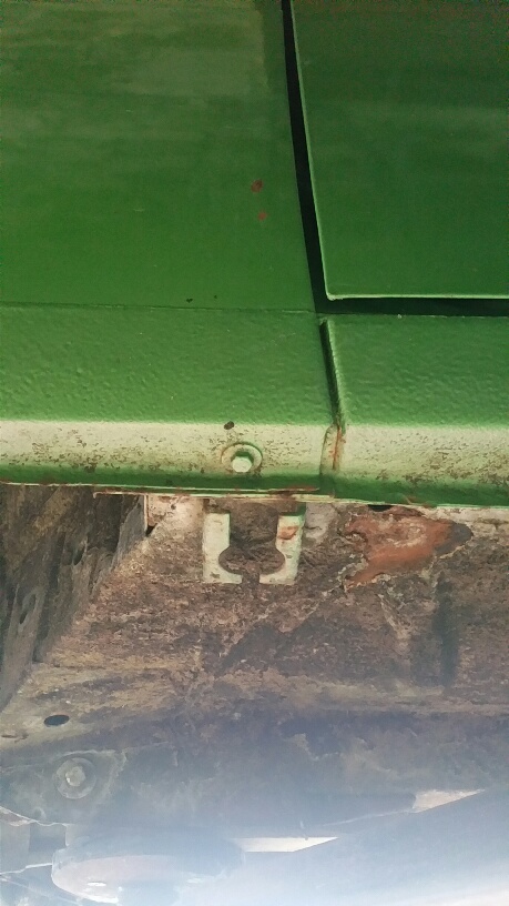

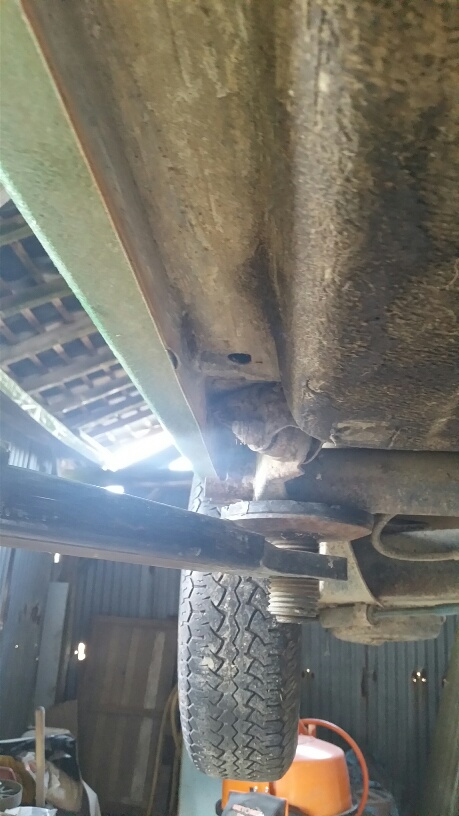

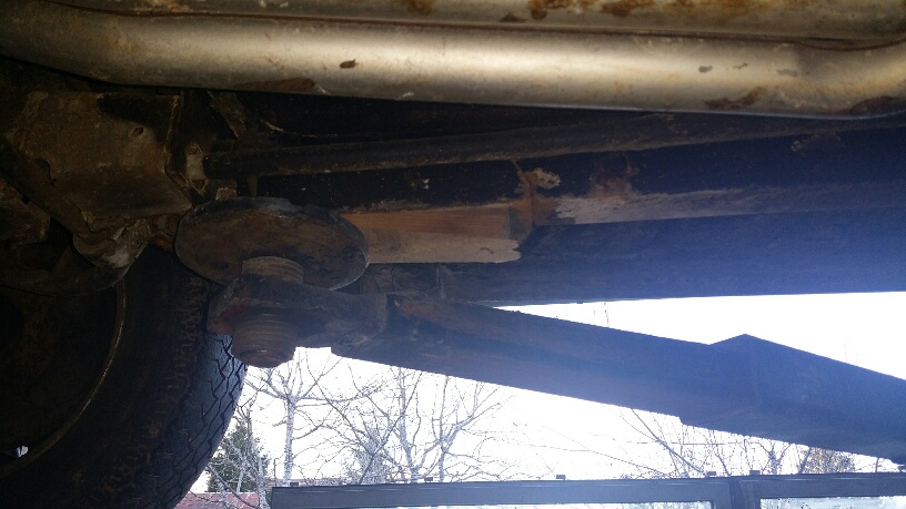

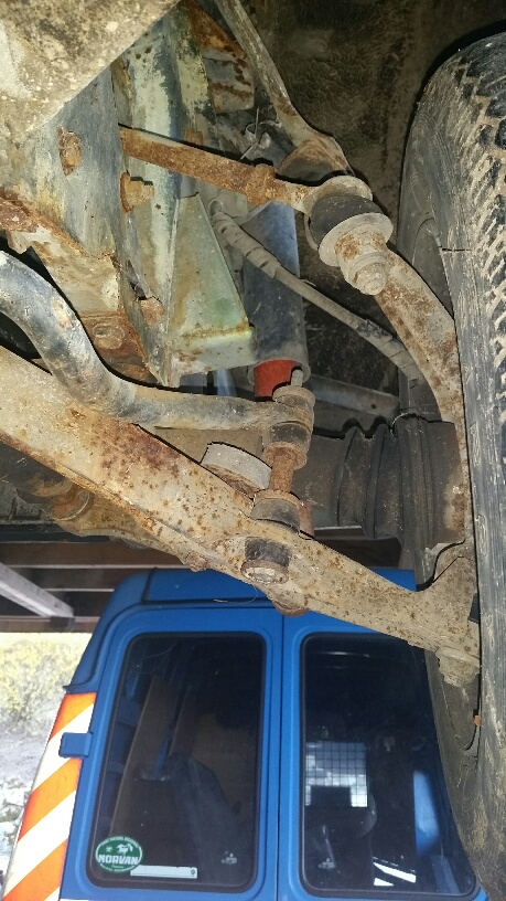

Sinon voila quelques photos de la machine.... Rolling Eyes Rolling Eyes Rolling Eyes
Tout ce cotélà à été repeint sous la forme d'une "jubilé" Surprised
on dirai qu'il y a eu une couche de protection en supplément Smile
les bas de caisse sont propres Mr. Green
les silentblocs et soufflets n'ont pas l'air abimés Wink
il me manque la photo de l'aile droite bouffée par la rouille Mad Mad et l'aile arrière droite qui elle commence a être aussi attaquée Mad Mad
Je pense que dans un premier temps je vais déposer les 2 ailes pour faire un bon traitement de fond de l'intérieur des ailes et remonter avant d'en changer plus tard si je lui refais une peinture complète Idea
Quand pensez vous Question Question

PostPosted: Wed 8 Apr - 21:45 (2015)    Post subject: 1307 S Colvert Reply with quote
Parfait tout ça cher ami Colvert , les dessous ont l'air corrects pour une 1307 , un bon nettoyage , passage au Rustol des endroits litigieux pour éviter la progression de la rouille . Wink
Pas donné quand même cette résistance de Ballast , en principe elles ne restent pas longtemps en vente sur LBC . Rolling Eyes
Je vois que tu vas la fiabiliser avec du bon matériel , tu seras tranquille pour un moment . Okay
