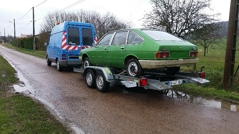

Voila la bête a son achat Rolling Eyes Rolling Eyes

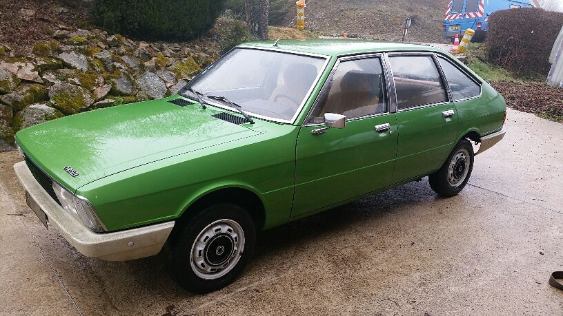

Madame va faire un petit tour Smile Smile
Mademoiselle après un petit nettoyage Wink Wink

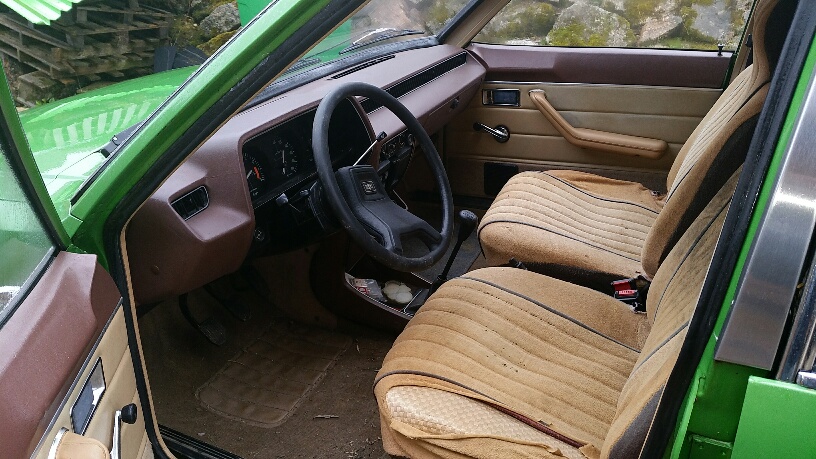

et l'intérieur en chocolat c'est courant Question Question
Pas de moisissure Razz Razz
ma 1307 me rajeunit , mon fils veut me la prendre , pourquoi ???

Dans ta présentation je pense que tu t'es trompé car la couleur n'est pas vert adriatique, il y en a une de cette couleur actuellement sur lbc, je dirais que la tienne est vert prairial.
L'important est qu'elle soit saine en carrosserie et sous-bassement ce qui à l'air d'être le cas d'après les photos, comme en plus le kilométrage est faible tu as surement fait une bonne affaire.

Mais pour l'intérieur de couleur chocolat c'est courant ???
Gm, Sim, je n'ai pas encore tout vu,mais il y a 3 points de rouille, le silencieux est quasi neuf...
En  tout cas je pense qu'elle était bichonnée...

Madame contrairement à ce qu'elle présageait est SUPERBE  Shocked Okay

Superbe dans cette couleur Okay .l.interieur est bien conserve avec les housses sur les sieges .bon courage pour la renovation .elle le merite cette magnifique s Razz

On verra l'état des sièges quand j'aurai enlever les housses Shocked
Ce sera la surprise Embarassed

Merci Willy , mais je crois avoir vu des déchirures , Mad
on verra ca ce w-end Exclamation

Ta 1307 présente vraiment bien une fois nettoyée , elle est restée dehors pendant 5 ans ?
L'intérieur correspond bien à la couleur de la voiture , pas de soucis de ce côté là ! Wink

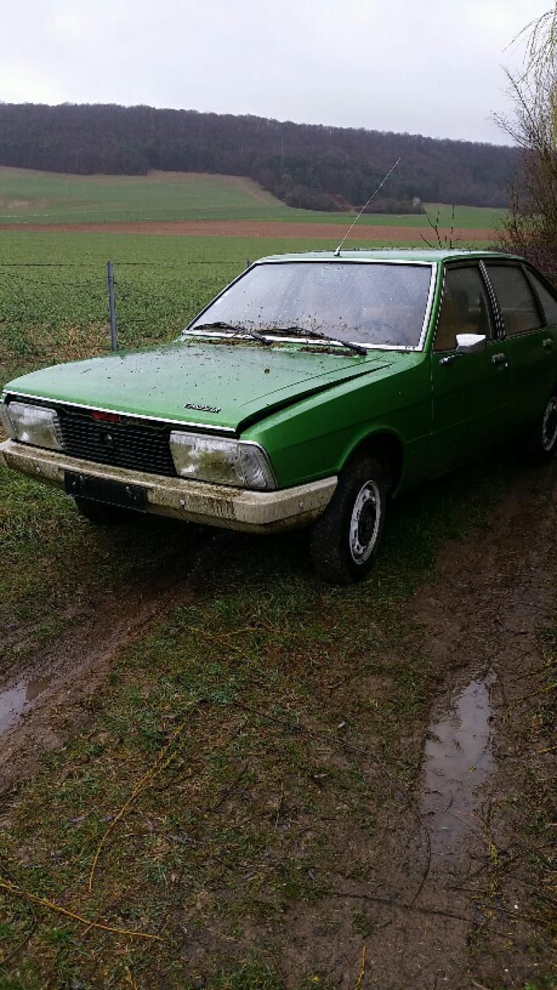

elle était dans un hangar quand il l'a acheté à un vide grenier ( en vue de la refaire ) ... et depuis plusieurs moi d'après ce qu'il m'a dit Question
Mais au vue de la mousse sur le pavillon et le capot elle devait être dehors depuis au moins un an Rolling Eyes
