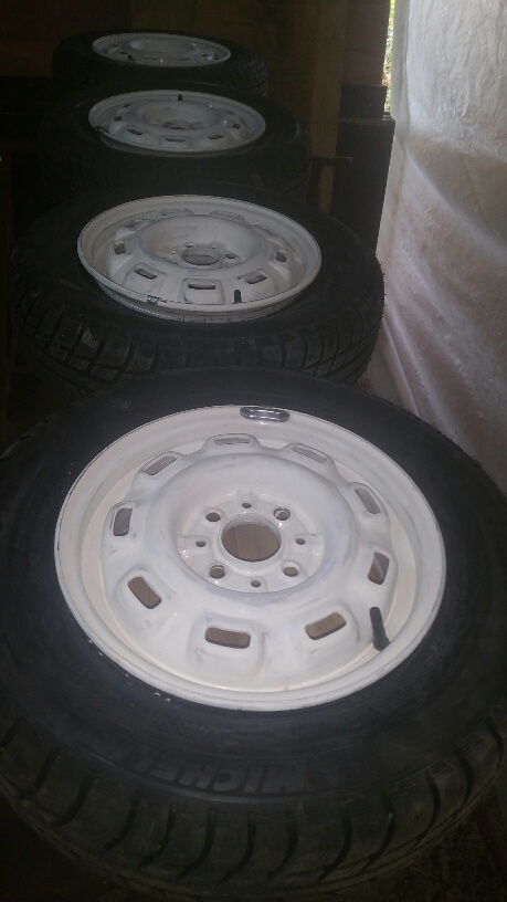

MessagePosté le: Lun 31 Aoû - 22:10 (2015)    Sujet du message: peindre des pares chocs de 1307 Répondre en citant

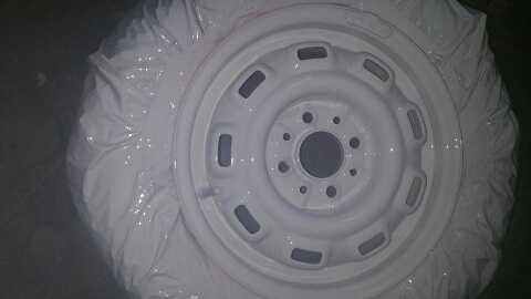

Voilà l'installation Embarassed
les roues après ponçages suite au 2 couches de peintures manuels Surprised
tous au "garde à vous "

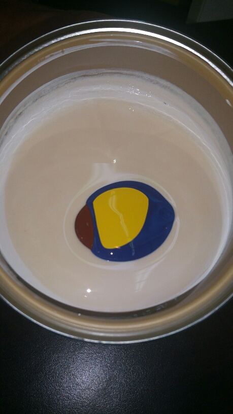

MessagePosté le: Lun 31 Aoû - 22:16 (2015)    Sujet du message: peindre des pares chocs de 1307 Répondre en citant
Mon choix de peinture.... va t'il être bon Question Question Question
On n'est pas sur la bonne route Sad Mort de Rire
...et bien si finalement Mr. Green Mr. Green

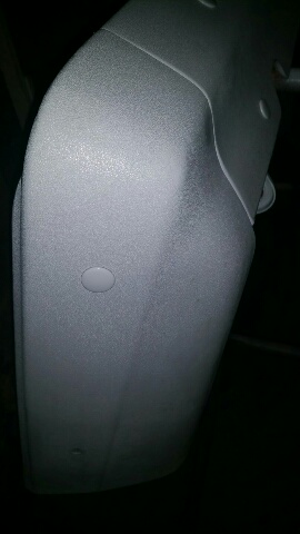

MessagePosté le: Lun 31 Aoû - 22:34 (2015)    Sujet du message: peindre des pares chocs de 1307 Répondre en citant
Un peintre au travail , résine d'accrochage sur les pare chocs Wink
Je suis très heureux du résultat et de la teinte , et vous Question Question
et pour les roues...
Il y aura d'autre photo lors du remontage Shocked Shocked
