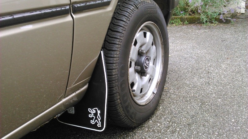

Je me suis enfin décidé a rénover et surement monter des bavettes que j'avais récupéré il y a 3 ans.  :gene:
Les bavettes en elles même sont assez propre, mais une petite beauté ne leur fera que du bien.
 C'est surtout au niveau de l'attache que sa se gatte.
Première étape, je comme par bien brossée chaque attache en vue de retirer délicatement les deux vis pour le bas de caisse( merci le dégrippant), et retirer le restant de vis  maintenant la bavette. A savoir que sur les deux attaches c'etait cette vis qui avait cassée.
Ensuite, on s'occupe d'enlever ces satanée vis de maintien de bavette qui sont cassée et soudee par la corrosion  :hurt5: .Il nous a falu jouer du pointeua et de la perceuse pour reussir à les enlever sans dégrader le filetage.
Suite à sa, j'ai repasser une vis en bonne etat pour "nettoyer" tout les filetages,avant de les passer à électrolyse toute l'apres-midi (pendant qu'on travaillait sur la Samba). On voit deja la couleur du melange qui etait transparent à la base.
Troisieme etape, on les sort de leur bain :fesse: .
J'ai pas pris de photo de leur etat à la sortie, car je soudais sur la samba, mais sa leur a fait du bien car elle etait recouvert de limaille.
Resultat apres brossage
Par la suite j'ai mis une couche d'antirouille-destructeur de rouille (des fois qu'il en reste  :gene: )
Ensuite , en vue de remplacer la boulonnerie par de l'inox, j'ai repeint l'entretoise en couleur alu. ::d
Le temps que les entretoises sechent, je me suis occupé des bavettes elle-meme . Smile
On commence par passé un petit coup de nettoyant colle, pour enlever les residues de goudrons et autres substances routieres. Maheureusement tout ne part pas   Rolling Eyes
Tant pis, je passe un coup de G27( j'ai l'équivalent chez WUrth), ce qui est beaucoup mieux
On en profite pour faire l'autre coté
Et enfin on passe à la peinture du liseret et du lion, grace à un stylo peinture
On sert le tout moderement et le tour est jouer. Il ne reste plus qu'a rouler dans la boue pour les tester..... Mr. Green
