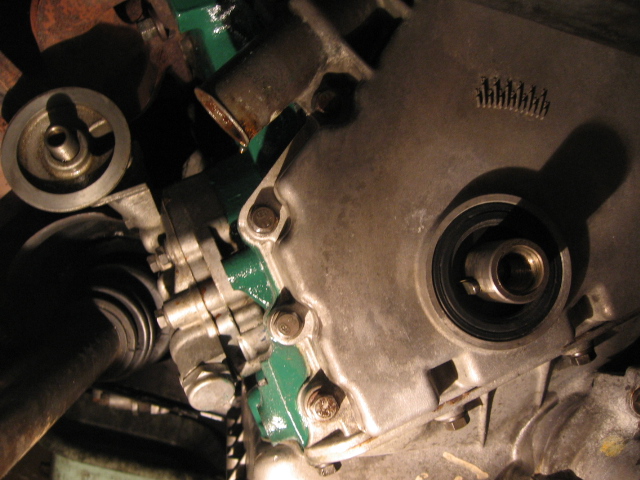

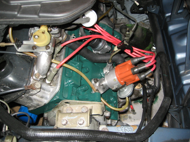

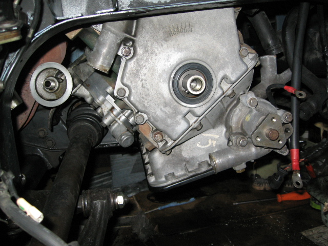

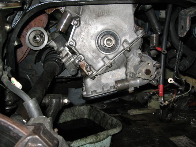

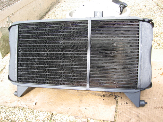

Démontage suite,j' ai viré le radiateur les durites,l'alternateur,le démarreur,et les poulies:
Un bon nettoyage de tous les carters et une couche de rustol pour protéger en attendant:

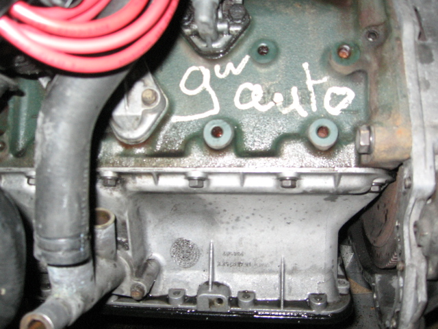

Je serai curieux de savoir ce que signifie ce qu'il y a d'écrit sur le bloc moteur : 9ème auto , c'était la neuvième auto de l'ancien proprio de cette Solara ? Question
Je vois que ça nettoie dur , plus propre que neuve . Okay
Joined: 30 Jan 2015
Posts: 1,045
PostPosted: Mon 23 Mar - 20:06 (2015)    Post subject: TALBOT SOLARA GLS 83 Stratus Reply with quote
En fait c'est noté "9cv AUTO"ce qui veut peut-etre dire que le moteur a été echangé par un moteur destiné a une BVA qui effectivement fait passer la fiscalité a 9cv au lieu 7cv.
le nettoyage et le démontage continue,j'ai aussi fait faire les plaques d'immat et un double des clefs.
PostPosted: Mon 23 Mar - 23:02 (2015)    Post subject: TALBOT SOLARA GLS 83 Stratus Reply with quote
Tu penses donc qu'elle n'a pas son moteur d'origine , donc le faible kilométrage n'est pas certifié , curieux quand même... Rolling Eyes
Le moteur 1592cm3 / 90 ch est identique quelque soit la boîte , sauf le vilbrequin est différent pour l'entrée dans la boîte de vitesses , Alain en avait fait l'expérience . Confused
La puissance fiscale variait seulement avec le type de boîte . Wink

Simple supposition,mais le faible kilometrage est corrobhoré par la presence de pieces d'origine et l'état général qui est quand meme excellent,mais un défaut de moteur a pu avoir lieu dans le passé et donné lieu a un échange standard!

Curieux effectivement d 'autant que la boite présente est manuelle et donc la sortie vilbrequin ne devrait pas correspondre.
Un échange standard avec si peu de kilomètres est également étonnant car ces moteurs sont habituellement robustes ou alors elle est restée de longues années immobilisée suite à un joint de culasse  et le moteur était  irrécupérable à cause de la mayonnaise "figée" et du ldr qui auraient tout bloqué, simple supposition toutefois
L'important est qu'elle fonctionne, moteur d'origine ou pas.

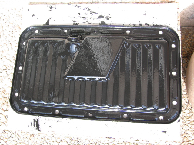

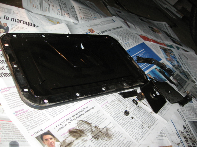

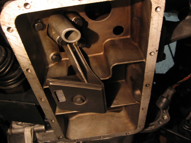

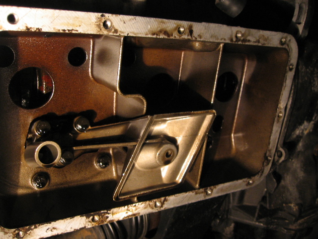

Effectivement le principal c'est que le moteur fonctionne et qu'il est quasiment neuf,ceci est confirmé par l'état de propreté du carter d'huile que j'ai démonté ,pas de boues ni autres dépots.Les travaux en cours peinture complète du bloc nettoyage des carters moteurs,et décrassage de la BV/

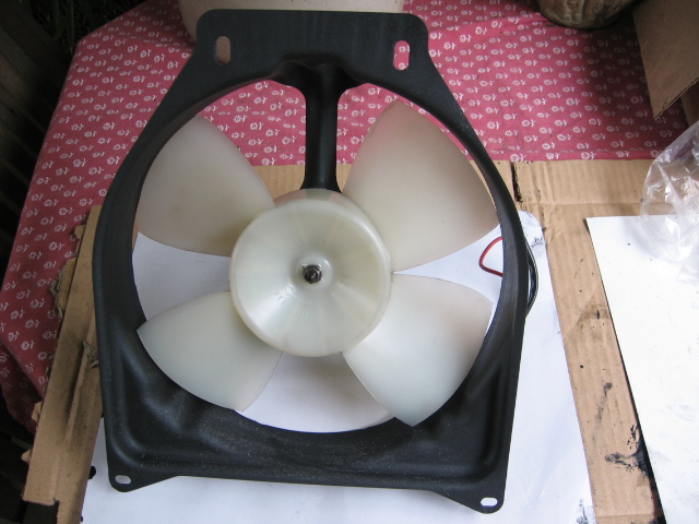

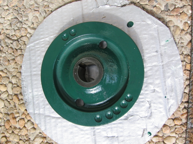

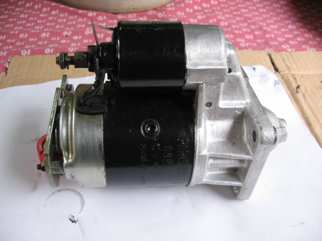

Quelques pieces au séchage:

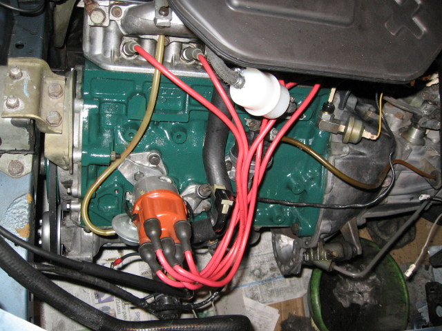

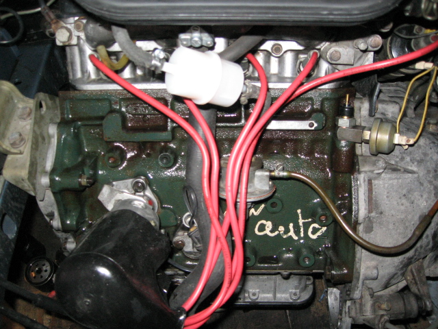

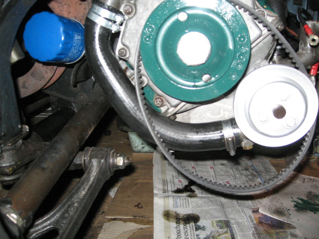

Un peu de remontage:
Une SOLARA presque neuve:

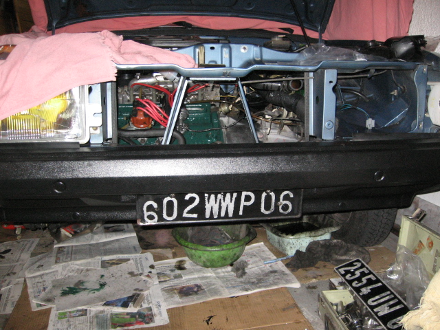

PostPosted: Wed 25 Mar - 22:46 (2015)    Post subject: TALBOT SOLARA GLS 83 Stratus Reply with quote
Ca avance bien Hervé , bravo ! Wink
J'aime bien la plaque provisoire peinte directement sur le support , ils n'étaient pas bien regardant sur l'alignement les caractères à l'époque , même pour 15 jours ! Mr. Green
Au moins tu es sûr qu'elle a bien commencé sa vie dans les Alpes-Maritimes . Cool

PostPosted: Thu 26 Mar - 11:32 (2015)    Post subject: TALBOT SOLARA GLS 83 Stratus Reply with quote
A mon avis tu ne tarderas pas à te faire rapidement contrôler , ça fait un moment qu'on en voit plus des plaques provisoires de ce type . Rolling Eyes Mr. Green
Mais ça nous rappelle la bonne époque où on voyait ces autos neuves . Very Happy

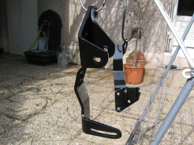

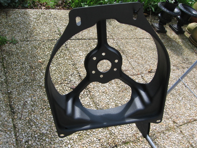

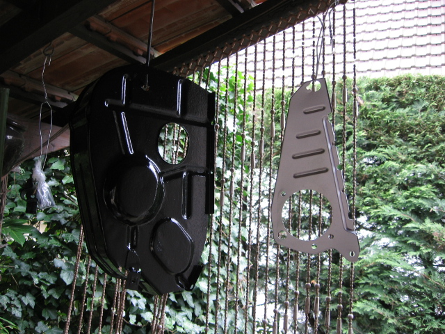

D'autres pieces en peinture:

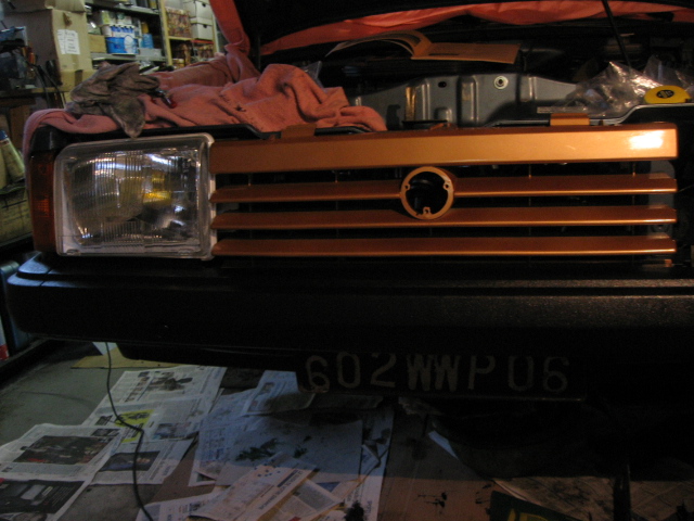

Et d'autres,malgrés le temps qui n'est pas au beau fixe je continue a mettre a profit ma semaine de repos pour avancer un max:
Je sais ce n'est pas ma calandre du bon modèle mais maintenant que j'ai la SOLARA cela me démangeais depuis quelques temps:
